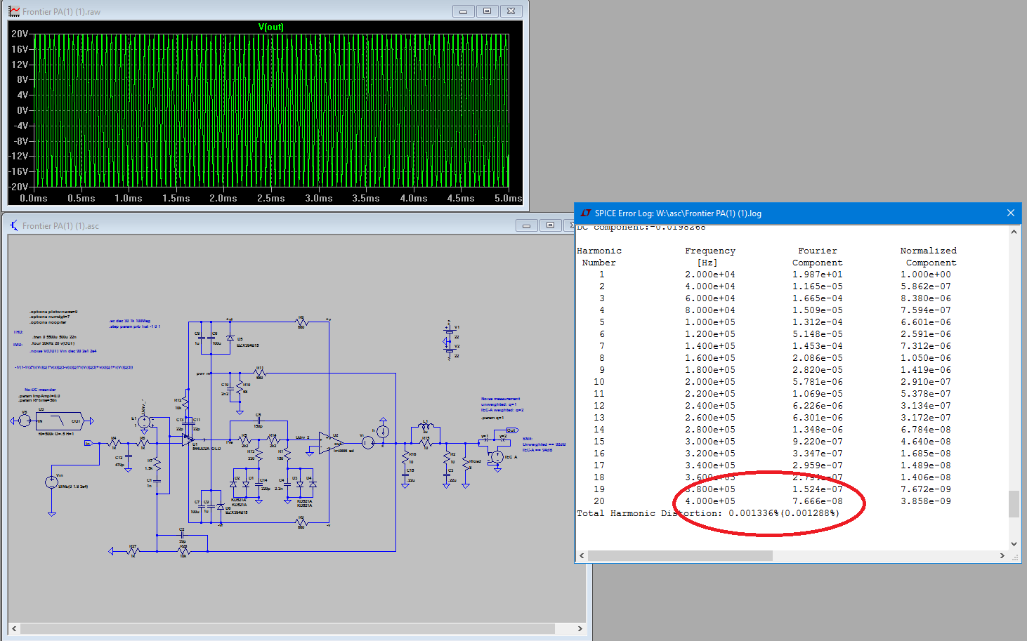

вот хваленый рубеж
они просто врут и никогда файлы своих кривых поделий не выкладывают
вышли мне файл лтспайс с искажениями, которые ты написал
вот просто
ты сам его выложил. это ТВОЯ моделька. Или ты думаешь я свою срочно побежал искать?
Ты мальчик в данном случае опоздал. Модельки твои ничего по сравнению с замерами в железе не могут поделать. Ибо железо оно и есть железо.

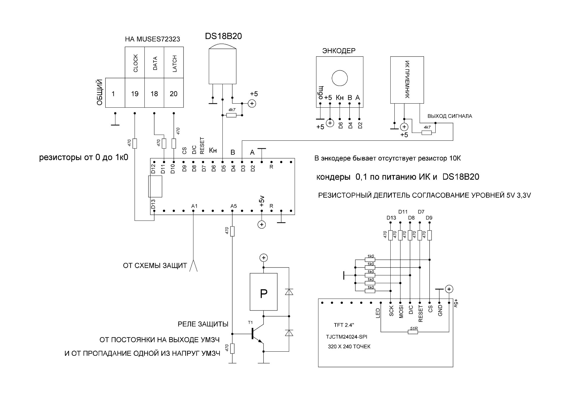

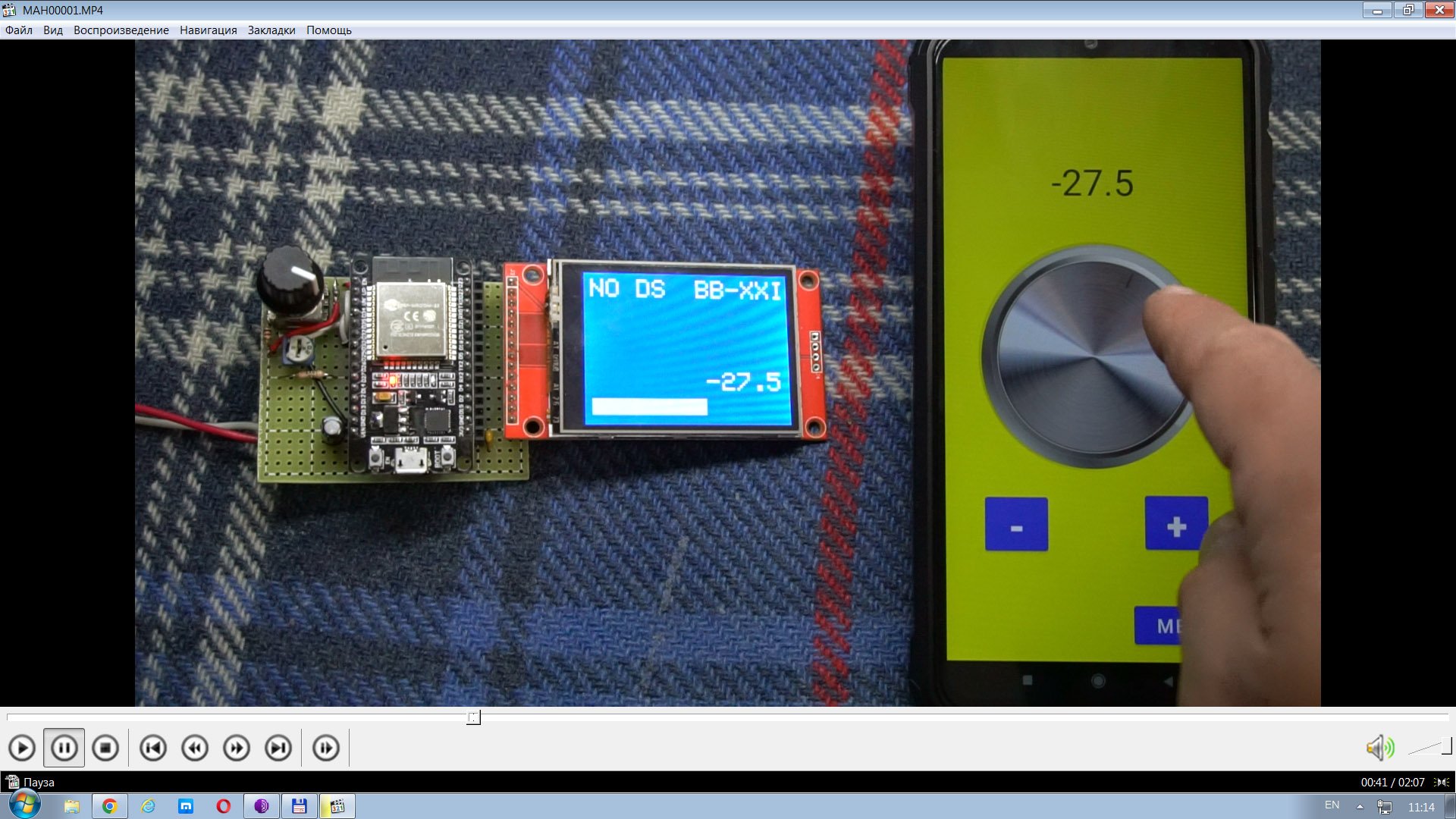

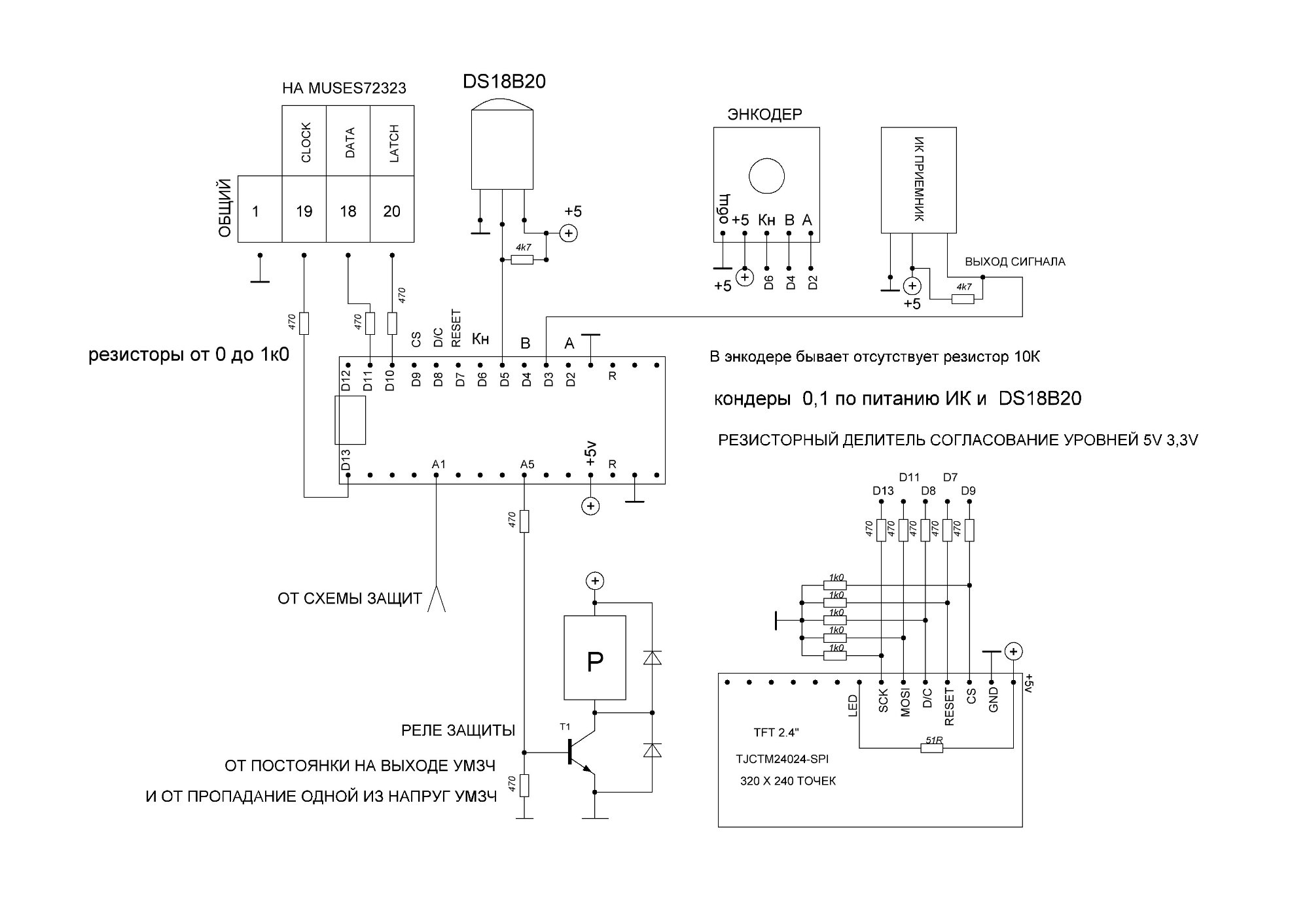

Игорь, это у меня было раньше, аж в 2023м году. Ниже краткая инфа, - если чего не понятно, то мылом дай мне запрос, я как вернусь завтра с дачи, вышлю тебе емылом.
Управлялка УМЗЧ BB-XXI_v.ESP32-2023 . Ядром является цифровой потенциометр JRC/Nisshinbo Micro Devices Muses72323 и процик ESP32 DEVKIT V1. Выполняет все функции софт-старта, контроля перегрева и постоянки на выходе, интеллектуального анти-клиппинга, регулятора громкости на ИМС Muses 72323 с управлением от энкодера, ИК ДУ и смартфона через вафлю, а также индикации на TFT 240х320 2.4 дюйма через SPI. Реализован "интеллектуальный" антиклиппинг: при достижении мгновенным значением выходного напряжения УМЗЧ заданного порога (чуть ниже уровня начала ограничения) процессор ESP32 заставляет MUSES72323 быстро и совершенно без искажений понизить уровень сигнала до безопасного уровня и просигнализировать об этом на дисплей. Документация здесь: Схема, герберы, скетч , а подробное описание работы всей системы вот тут в подробном видеомастерклассе . Удачи!

Игорь, по скетчам для ESP32 у меня в 2024м было несколько апдейтов - введены дополнительные кнопки управления приглушением/выключением ВВшника со смартфона, смена ориентации дисплея, с двумя датчиками DS18B20 и еще, они вот тут MUSES_WIFI#30.ino --- Обновлённый скетч для ESP32 с кнопками Mute и Off --- Скетч #52 для управлялки ВВ-XXI с двумя датчиками DS18B20

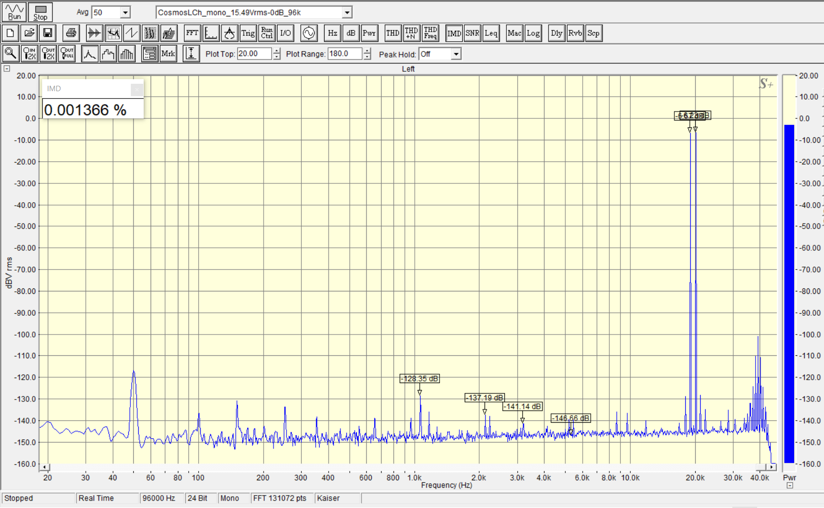

Вот...

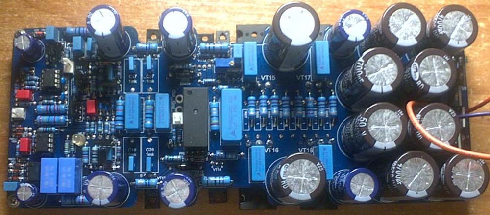

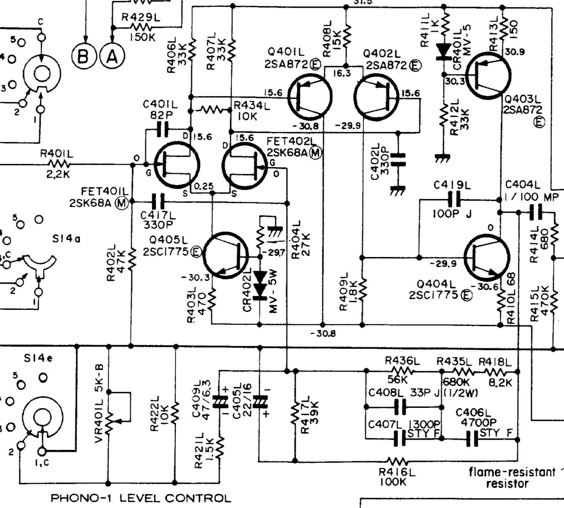

Исправленная схема Kenwood-9100.
Петлевое усиление 122 дБ на частоте 20 кГц.
Вот...
Компараторник, и без диодных антиклипов (куда только смерш смотрит :) ), да еще и с жутко безграмотной активной охлажденкой на двух последовательных шумелках. И с туевой хучей толстых электролитов, но без 7950. Очередной абзац хулибиных, компаратошиповник v.15.

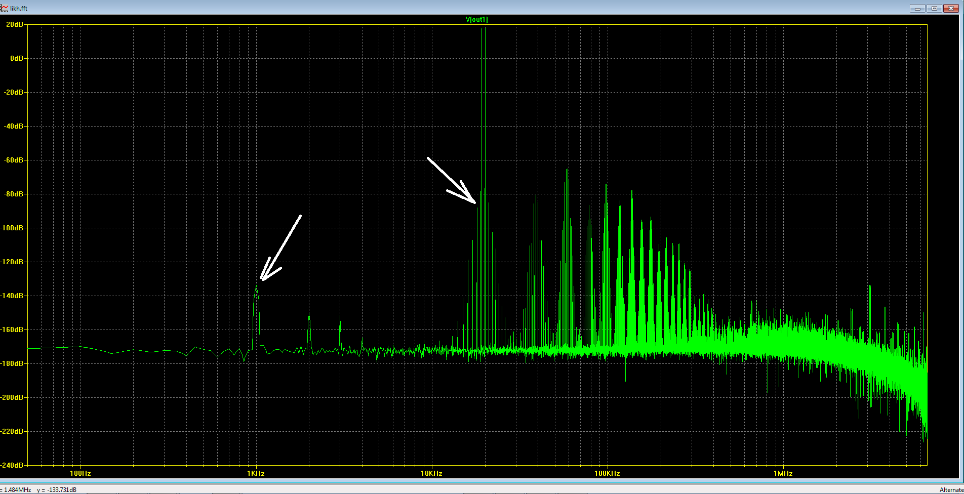

Интересно, как он петлевое усиление в МультиСим снял.
модели кп307 от куда взяты?
вообще, симуляцию сюда, может кто покажет, что не так.
Вы как то тут рассказывали про LaserTok-а, так вот именно я научил LaserTok-а снимать петлевое усиление в Multisim .
Именно я раскопал как это делается в Multisim .
Я думаю вопросов больше нет про симуляцию...

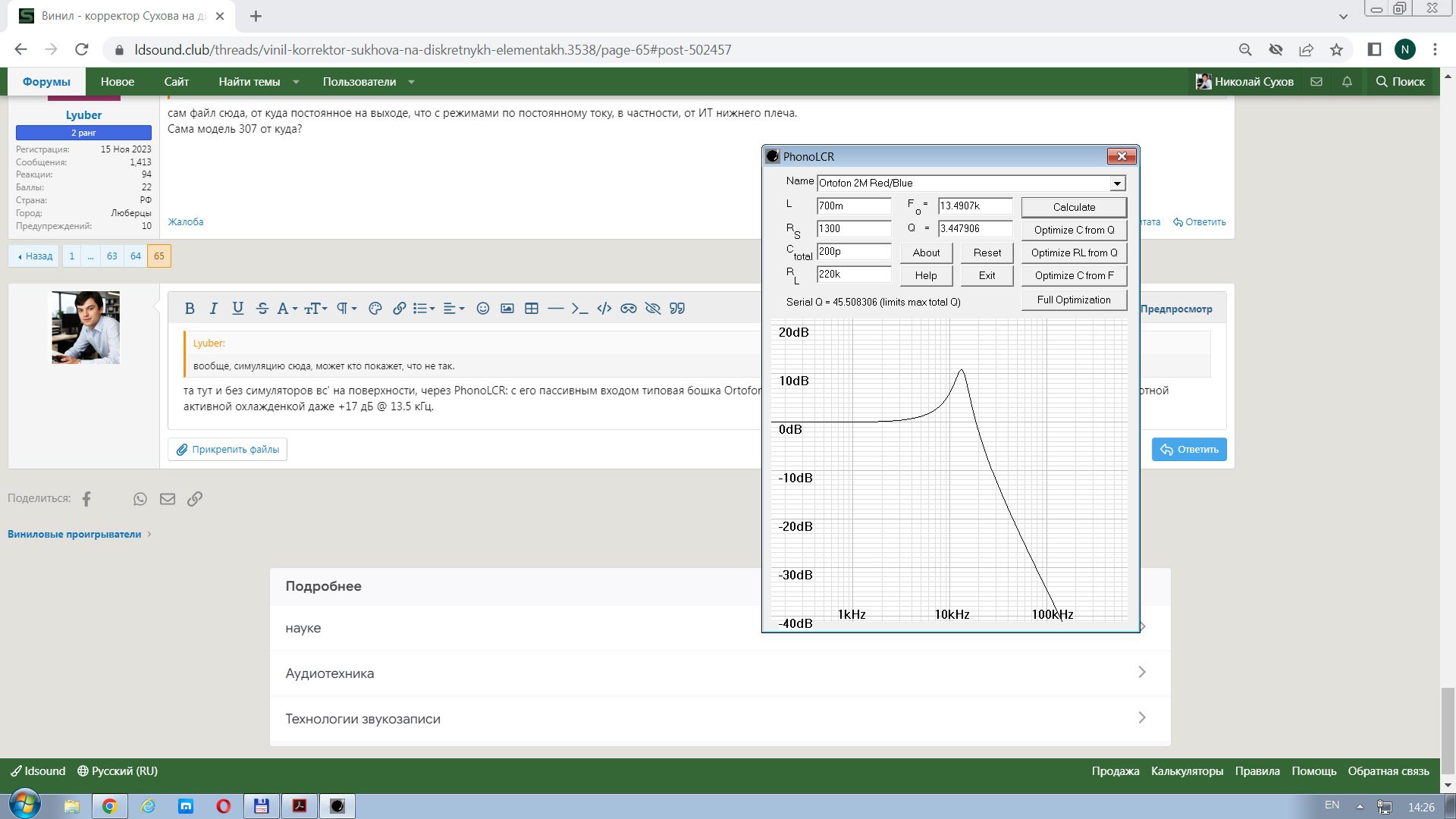

сам файл сюда, от куда постоянное на выходе, что с режимами по постоянному току, в частности, от ИТ нижнего плеча.
Сама модель 307 от куда?

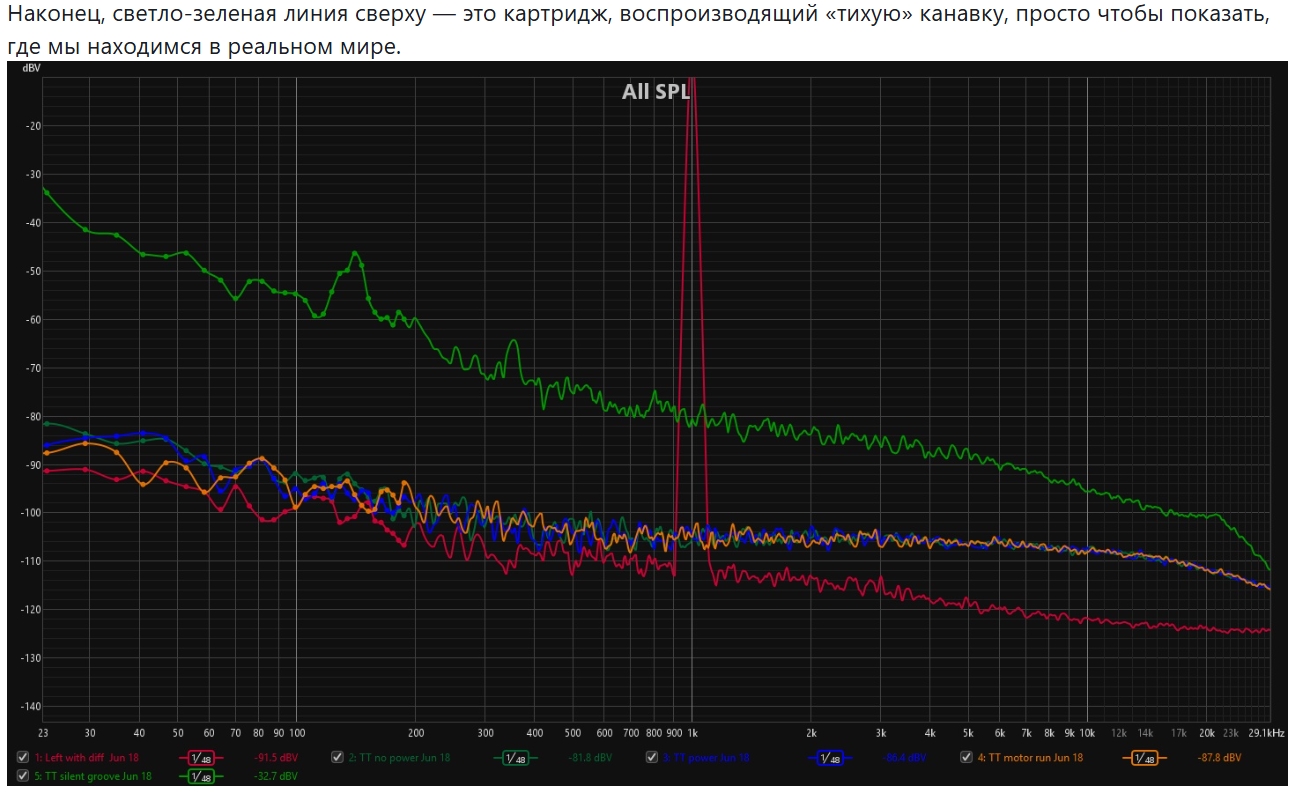

та тут и без симуляторов всё на поверхности, через PhonoLCR: с его пассивным входом типовая бошка Ortofon 2M Red/Blue выдаст прямо на входе +13 дБ @ 13.5 кГц, а с его безграмотной активной охлажденкой даже +17 дБ @ 13.5 кГц.
Эта схема Женёк,а не Кенвуд 9100.В железе сколько намерил дб и нулей?

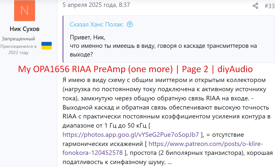

А вот еще одна поделка, RIAA корректор от "товарищей" из 404...
Схема RIAA корректора исправленная, оригинальная схема имеет много ошибок...
Есть разведенная плата.
Клон RIAA корректора Yamaha-A1 .

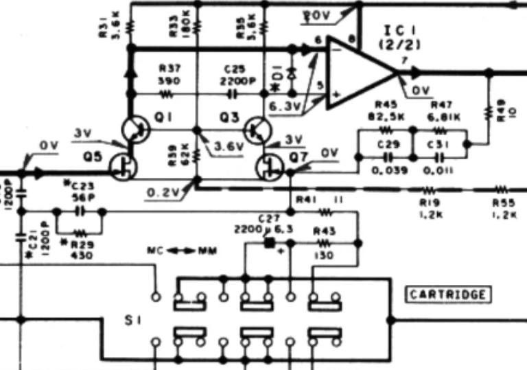

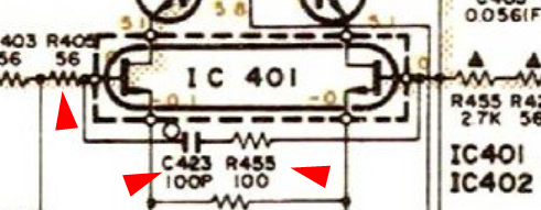

Так как продолжает "гулять" в народе схема YAMAHA A-1 с ошибками, предлагаю фрагменты схем из официальных сервис-мануалов усилителя А-1 и предусилителя С4.
Эти сервис-мануалы находятся в свободном доступе, например, на сайте https://elektrotanya.com/.
Как говорится, все уже придумано до нас. И охлажденка тоже...
Благодаря журналу Радио, эта схема, как и Kenwood, стали у нас "культовыми", то можно сделать по ней отдельную тему. Там не потеряется.
Всем фанатам корректора Сухова всегда рекомендую посмотреть Hitachi hca-8300. /_da_/ Там не все идеально, но как основа лучше чем Kenwood.
особенно умиляет в Хитаче R401, да и R421 тоже. Режимы полевиков по постоянке тоже способствуют лютому шиповнику. А у Ямахи обедня испорчена активной нагрузкой и каскодом входного, а также всего двумя УНами. Отрицательный рост © А смершку видать особо понравились аж 4 стопиковые ёмкости в каждом каскаде.
Ты нипаверишь. Все эти твои выдуманные шумы меньше шумов входного резистора. А охлаждёнку Ямахахи тогда ещё не изобрели. А сейчас охлаждёнку и Сухов тоже не изобрёл. Всё сборки подбирает помалошумястее ничего не делая с шумящим резистором на входе.
Вы хоть говорите чем лучше.
Чем Кенвуд. Читать надо.
Да расскажи мне тут про ЛЮТЫЙ шиповник полевиков.

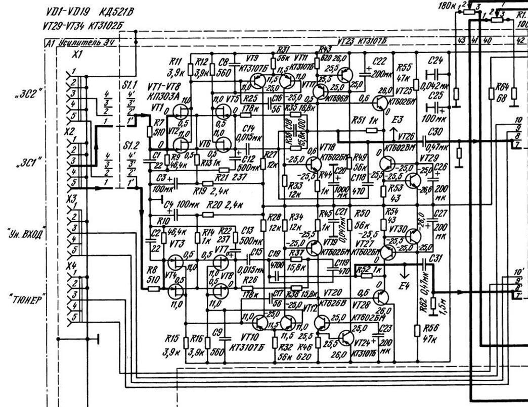

Маленький штрих: он ВК допиливает, хотя взнос искажений ВВ-89 показывает: наибольшие искажения, как и говорил Агеев, вносит выходной каскад УН:
Агей просто меркнет по сравнению с твоими открытиями, ведь оказываецца наибольшие искажения вносит входной удиф.

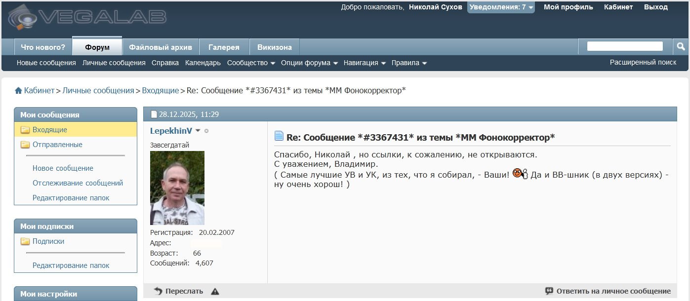

Перед сборкой надо было провериться на рукожопость, и всех делов _dadel, обратите внимание на аттач, это мнение спеца покруче вашего.

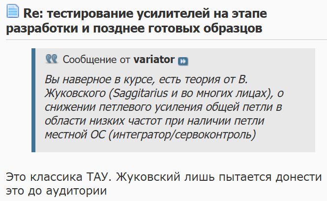

Хотите, я двумя предложениями разваляю весь "гиперпетле-20-килогерцовый" карточный домик компараторщиков?
Шахтёрскому моску невдомёк, что спектр ступеньки ВК и спектр синусоиды 20 кГц отличаются как молния и повидло. И поэтому ступеньке "до лампочки", какое петлевое впарили на 20 кГцах, - она всё равно привнесёт мертвечность в звучание, особенно широкополосных ВЧ фонограмм среднего и низкого уровня. /_da_/
    110.3 KB · Просмотры: 57
