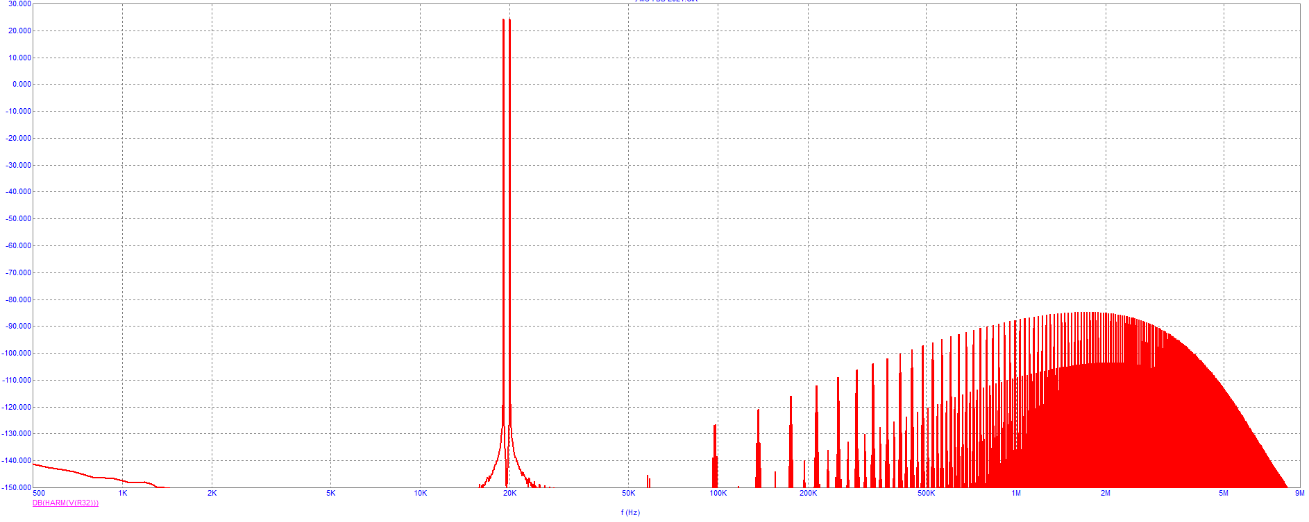

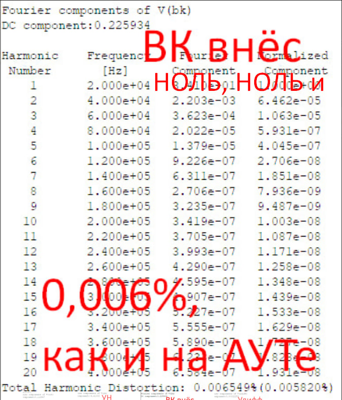

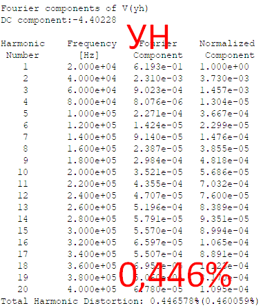

"Мертвечность" звучания ВЧ-компонент за пределом звукового диапазона уровнем -90дБ.
Так и нахрена козе баян?
Если так оно все шоколадно и незаметно на слух, шо ж не ставят без смещения выходной повторитель?
ООС все спишет, так ведь по вашему?

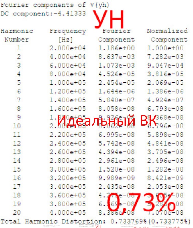

Уважаемый дон Хуан, видимо упустил из вида спектр ступеньки(хоть и сглаженный начальным током пары выходников) во всём звуковом диапазоне, особенно если первая гармоника на заметно более низкой частоте. Но это не беда - у дона есть симулятор и он выложит результаты симулирования и повергнет оппонента в шок!
Нужно понимать разницу между оптимальностью и слабоумием. В первом приближении вам все Барни Оливер сказал, а Витамир уже не раз напомнил.
С чего вдруг вы решили приписать мне подобную чушь? Я разве предлагал вам загонять выходники в отсечку?

Это все понятно, но речь шла о генерируемом мусоре с уровнями -90 дБ, который не слышно.
Я довожу до абсолюта ситуацию, проверяем идею. Углубим петлевое, и уберем смещение.
Будет мусор, который не слышно?
Если его не слышно, то откуда беспокойство? :)

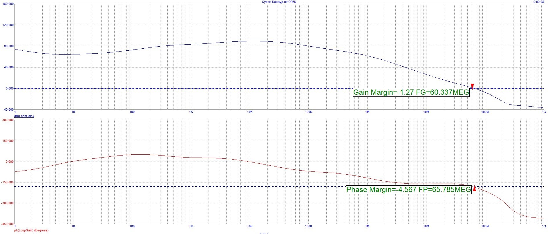

Для замыкании цепи ООС нам нужно получить устойчивую систему с каналом воздействия на нагрзку. Если вы обесточите выходной каскад, условно говоря, "совсем", то как вы будете управлять напряжением на нагрузке в околонулевой точке? Если у вас ток покоя ненулевой, а хотя бы условные 20-30мА, то у вас есть через что управлять и хотя бы один транзистор открыт, а если вы в класс С загнали? Тогда уже в класс D лучше сразу переходите и читайте Бруно Путцейса.

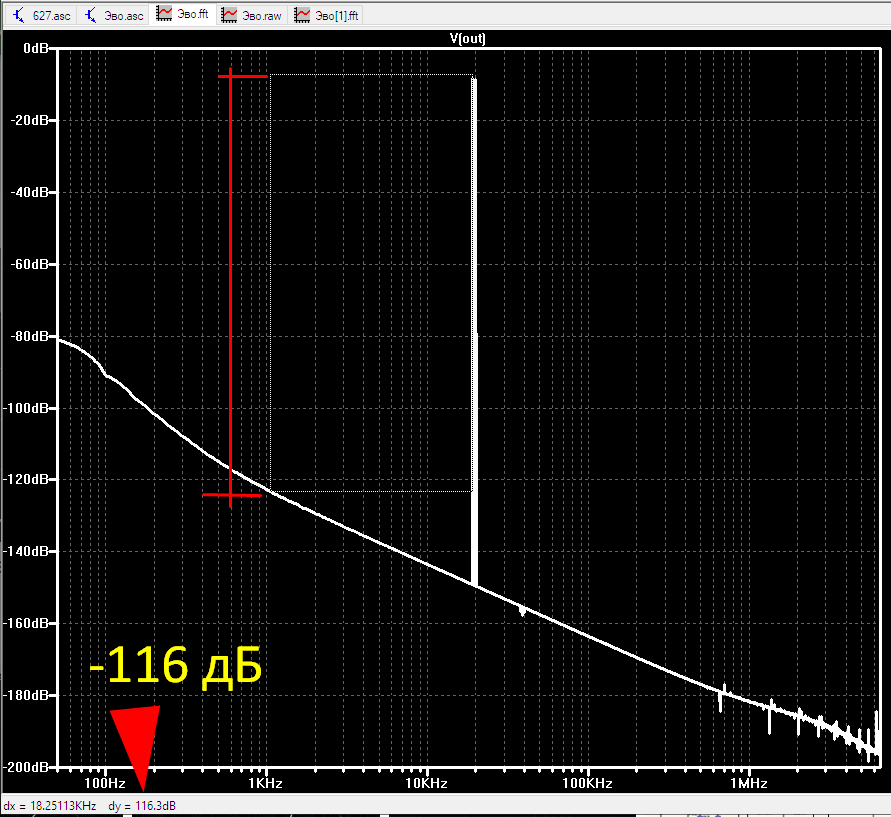

Как нам мешают спектральные составляющие в ультразвуке и выше, уровнем -90дБ и ниже.
Предлагаю узнать у одного возбуждённого товарища, чем ему мешают вот эти составляющие на уровне -120dB
Так мешают, что кюшать не может. smile_1

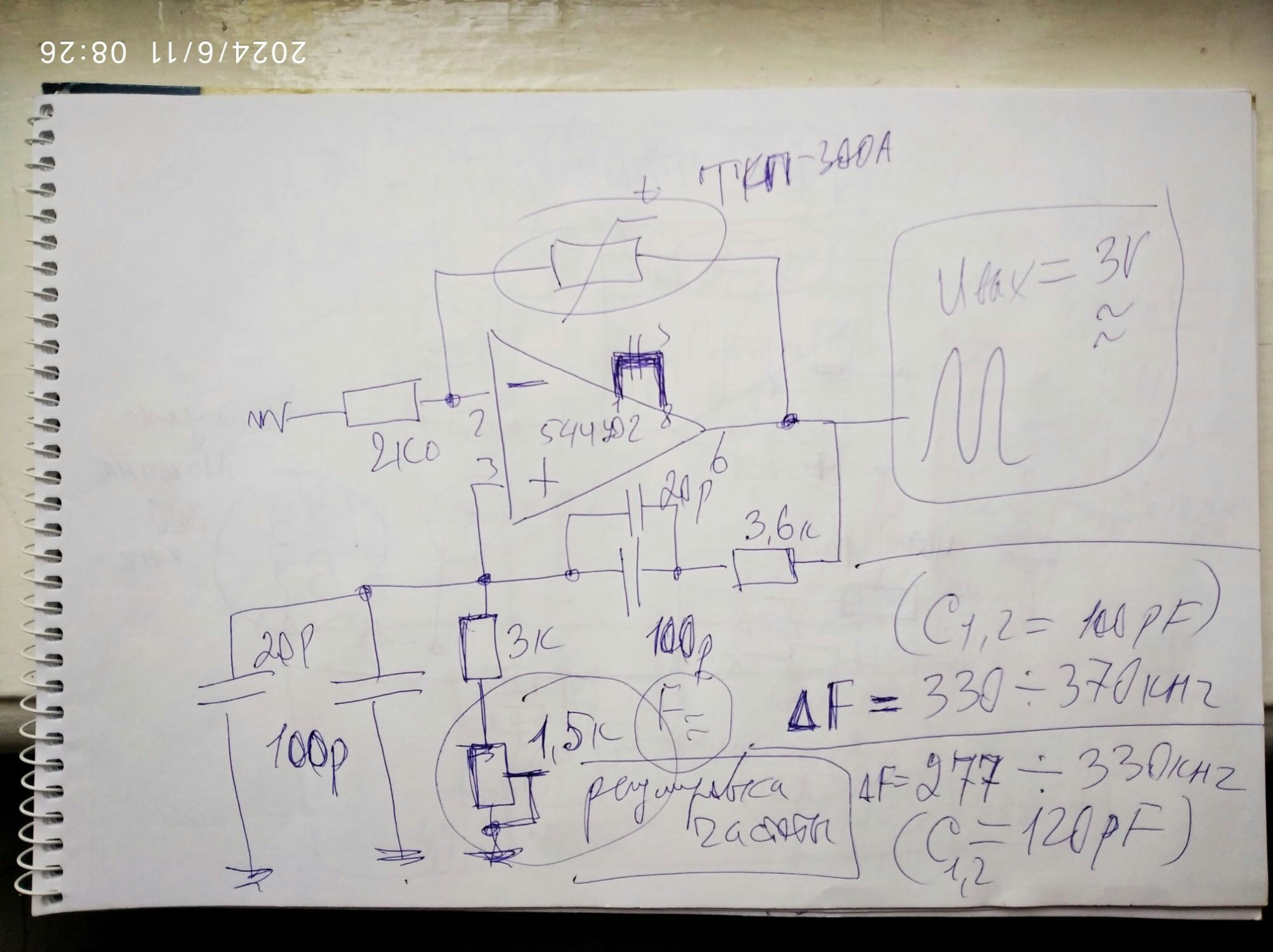

Метод знаком еще по журналу Радио, двухтоновый сигнал с разносом в килогерц , выслушивается главный продукт нелинейности, разностный тон в килогерц , выслушивается ухами в динамиках. В те постные годы главная проблема- где взять сразу два генератора , на 19 и 20 кил. Если в магазине -ни одного нет.
но пусть теперь доказывает товарищ, который грозился развалять карточный домик "компараторщиков".

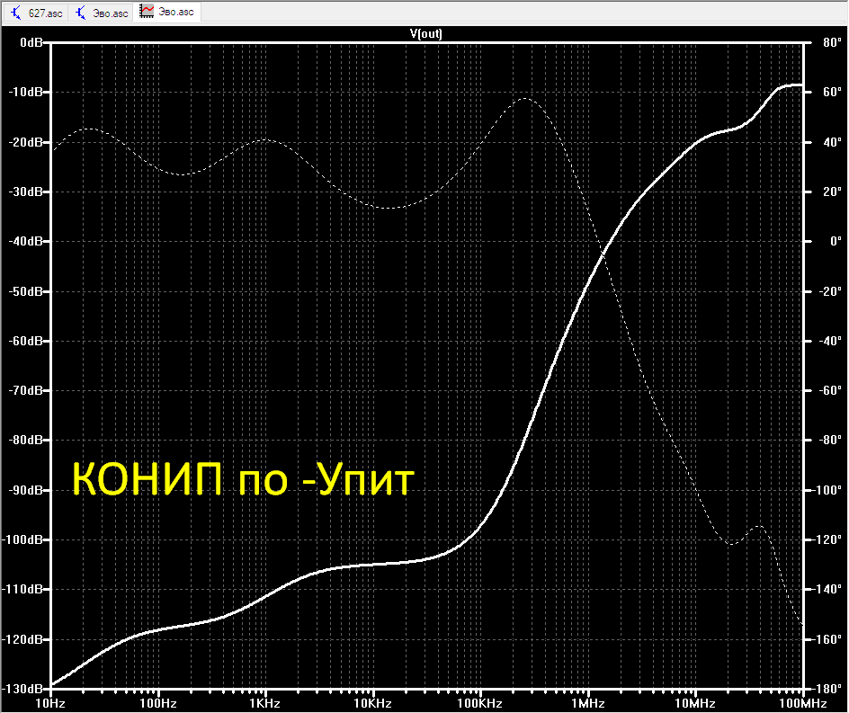

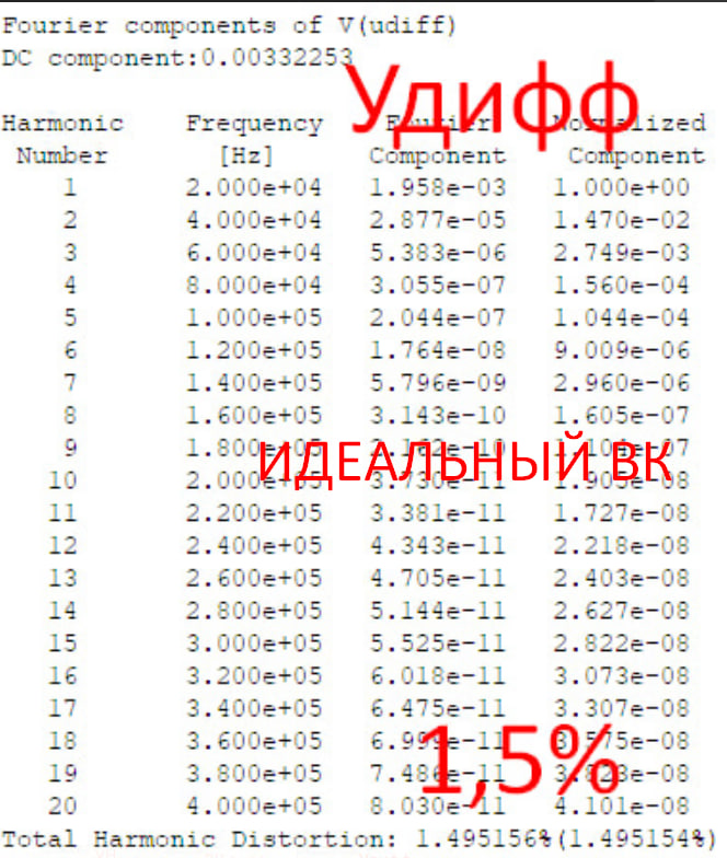

Ступенька (aka меандр) ВК к классе В имеет амплитуду = Uбэ (ок. 0,75 В) , в классе АВ = Gm doubling (ок. 100 мВ), в классах double cross / ABBA почти нуль, ок. 0, причём своим спектром простирается не до 20 кГц, а до Ft выходных транзисторов (3 МГц у КТ818 , 30 МГц у ТермалТраков). И сидит єта ступенька внутри той самой общей ООС, которую компараторщики дрочат до потери пульса, но только в пределах 20 кГц, в смысле нука, сколько там у вас остаётся петлевого на 3 МГц и тем боле на 30 МГц? Ы? А ведь об этом уже 5 лет как всё подробно расписано у Корделла, Хегглунда, Сухова, и три года как у Селфа.
Совершенно верно, это публиковалось, кажется в 88 году, номер не помню. Автор Валентин Костин. Отключается ВЧ головка и заменяется мощным резюком.
В моём случае генераторы делались или на TLках или на 544, точно уже не помню.
И про резистор вместо пищалки мудрый совет, иначе вч фильтр вырождается в режектор с дыркой на импедансе на высокой частоте, что усилителю вряд ли понравится.
Вообще говоря, метод "выслушивания" хоть на первый взгляд и простой, тем не менее имеет ряд существенных недостатков, несоблюдение которых приводит к ограничению разрешающей способности эксперимента. И самый основной недостаток это НЧ или СЧ головки на которых проводится слуховой тест, поскольку неизвестен мин. IMD самих головок на которые тоже приходит заметный уровень(не смотря на наличие фильтров) двухчастотного сигнала.

А остальные и сами знают, что ступенька (aka меандр) ВК к классе В имеет амплитуду = Uбэ (ок. 0,75 В) , в классе АВ = Gm doubling (ок. 100 мВ), в классах double cross / ABBA почти нуль, ок. 0, причём своим спектром простирается не до 20 кГц, а до Ft выходных транзисторов (3 МГц у КТ818 , 30 МГц у ТермалТраков). И сидит єта ступенька внутри той самой общей ООС. Ы ? Не знали ?
Ступенькой вы называете искажение передаточной характеристики, которое и на ступеньку-то уже не похоже, если вы не загнали выходники в отсечку. Но я отлично понимаю, что назвав ступенькой вы стараетесь сразу у всех спровоцировать неприязнь ступеньки и заученное желание от нее избавиться. Но главный вопрос был как вам мешает жить ультразвуковая часть уровнем -90дБ и ниже.

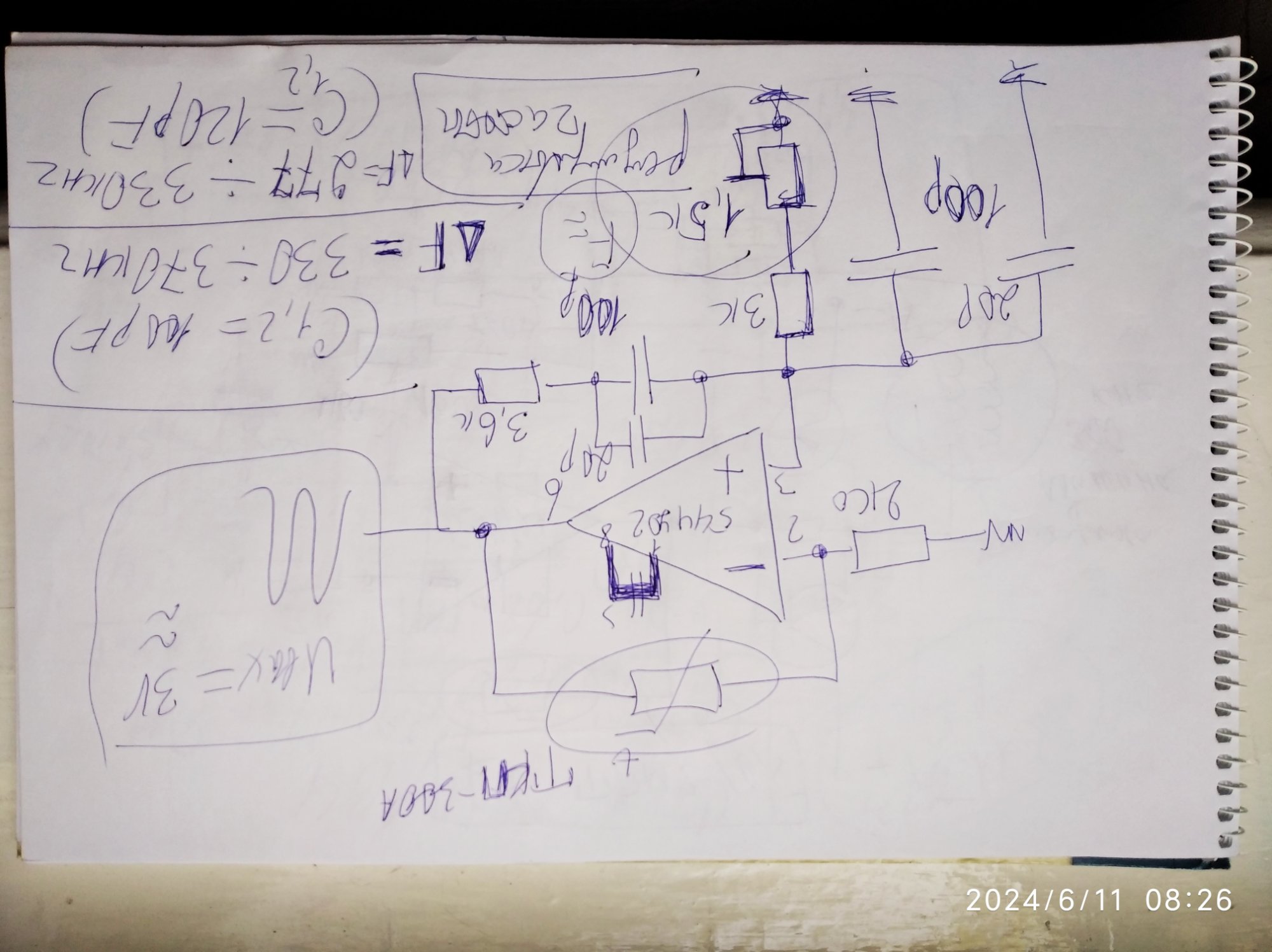

Сам делаю иначе, в земляной конец нагрузочного резистора врезан 50-омный телефонный капсюль, ему параллельно резистор доли Ома. Разностный тон слышно и можно смотреть его Спектрой .
Ага! Надо попробовать. Только мне заново надо будет собрать генераторы. Те которые были в 90х мой старший сын, когда учился на РТФ, уволок на кафедру - похвастаться и продемонстрировать их работу. Презентация удалась, но генераторы где-то там так и остались.
Сейчас можно вызвать в программном генераторе 10 тонов одновременно, с любым уровнем. легким движением мышки.Что и делается на замерах.
Там же в опциях есть стандартные наборы для замера ИМД, по стандарту.
Термистор ТПМ2\0,5 или ТП2\0,5 работают в АРУ генераторов с Вин-мостом. Г3-102 на них сделан. Схема на операционнике стабильна даже при диком разбалансе Вин-моста.
ТКП-300А резистор похожий на ТПМ 2-0,5 , но имеет спираль для подогрева.

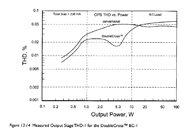

"Отрицательная обратная связь не может эффективно подавить такие искажения, так как в проблемной области усилитель фактически отключается от нагрузки". Конец цитаты. Ы? - этот наводящий вопрос не только вам, а всем компараторщикам.
Да, дела у вас с пониманием обстоят еще хуже, чем я предполагал.

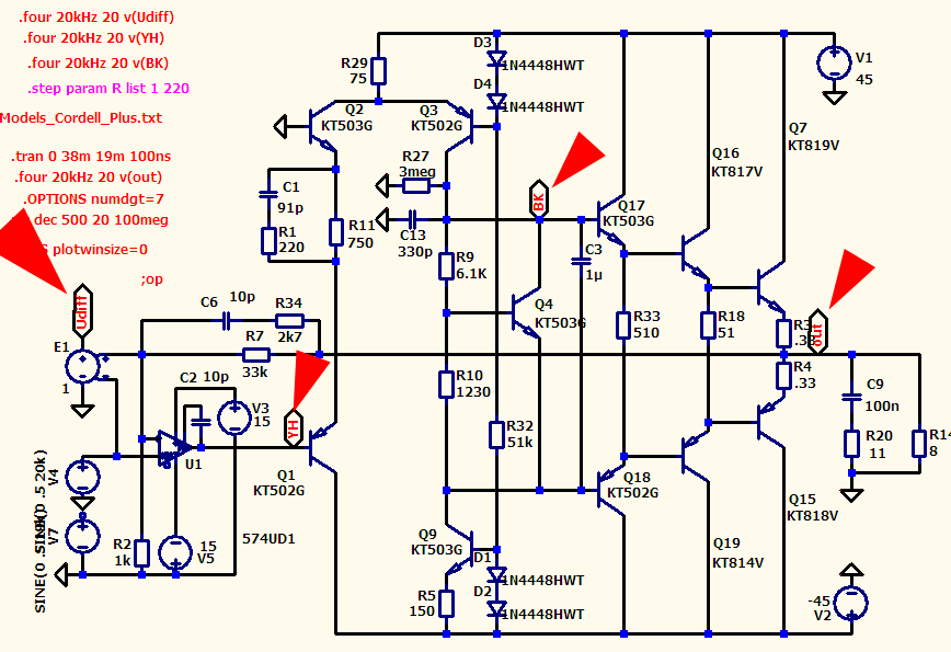

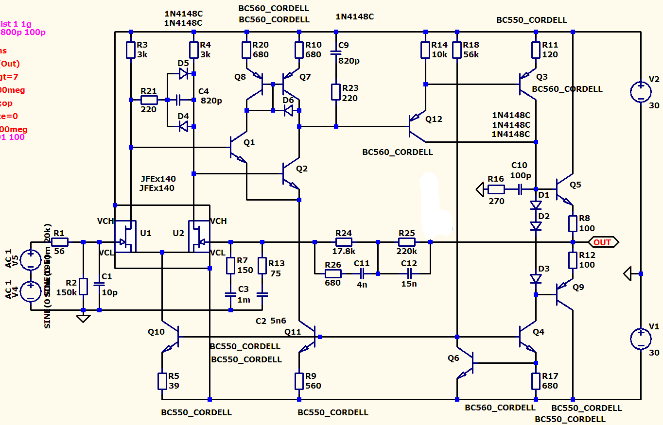

Наводящий вопрос вам - ток покоя вообще в ноль убрать решили? Ы? Хоть бы на картинку посмотрели глазами открытыми, тогда бы увидели, что там смещения нет совсем. И статью хотя бы уже эту дочитали, где написано про задание тока покоя. Может и прояснилось бы, что хотя бы один транзистор находится в активном состоянии, а значит никакого отключения от нагрузки не происходит.

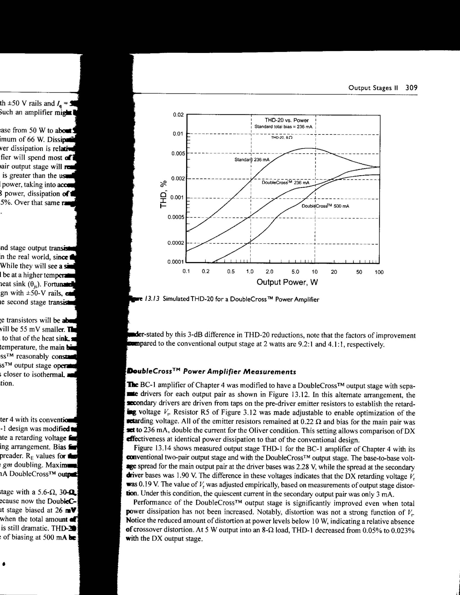

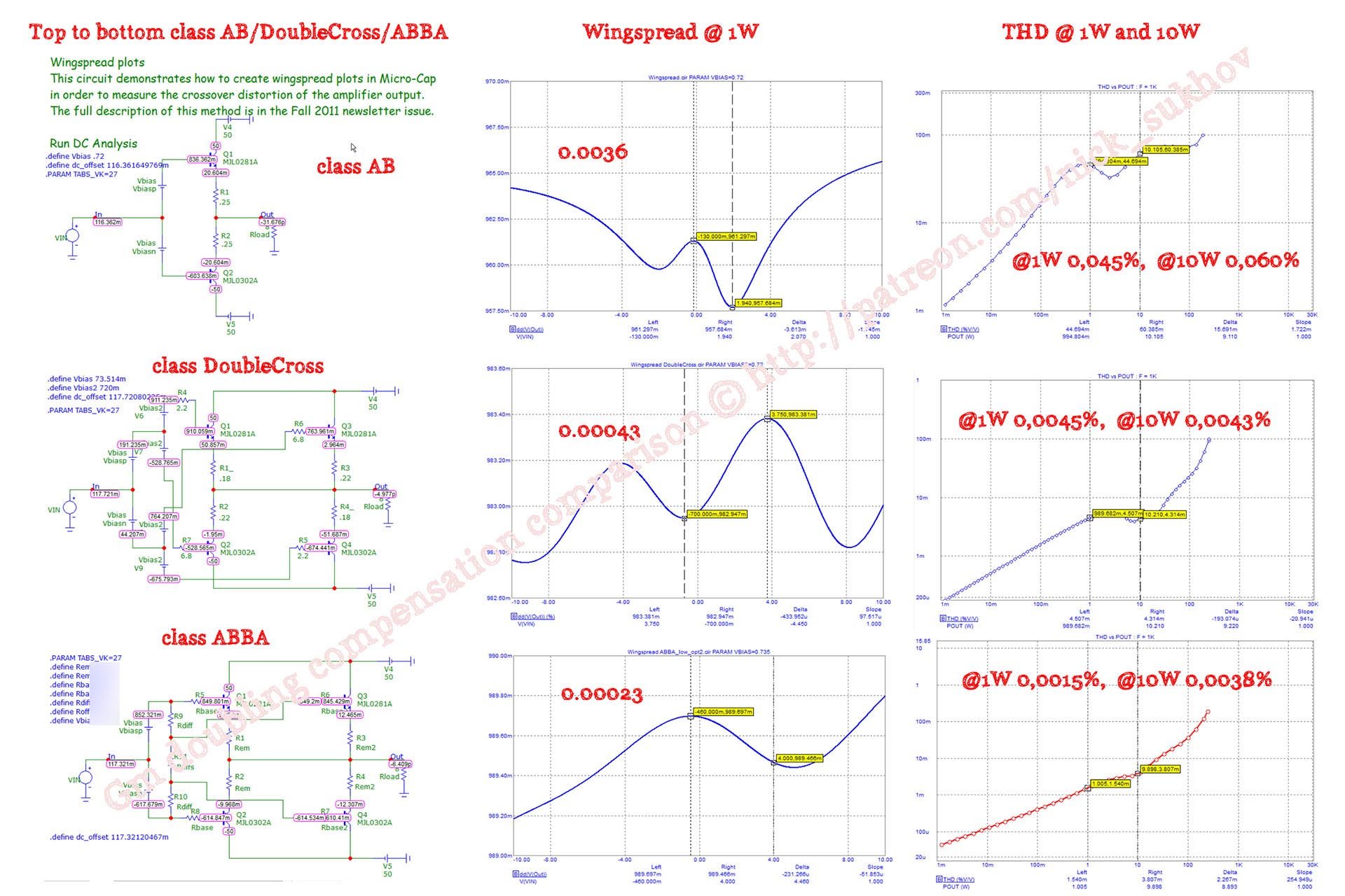

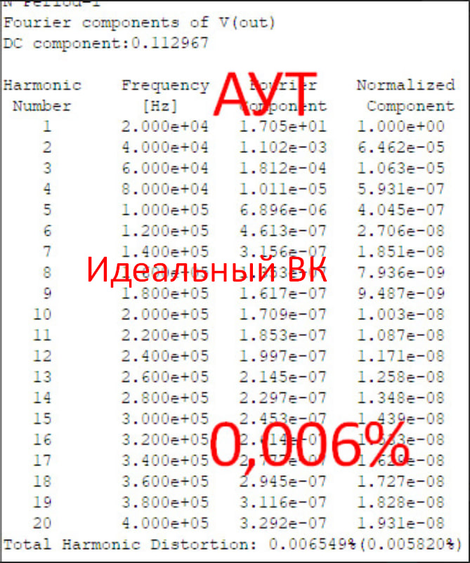

А пока я задам вам встречный вопрос. Вот Боб Корделл проводил исследование искажений выходного каскада в составе своего усилителя BC-1 и опубликовал в своем крайнем издании книги. Собственно график сравнения со стандартной схемой ВК:
Тем не менее чуть выше вы заявляли, что
А по графику четко видно, что выигрыш там только в некотором диапазоне мощностей получился хоть сколь-нибудь существенным. Где хваленый эпический выигрыш?
Отдельно отмечу, что график подписан как искажения выходного каскада, а не усилителя целиком. Чтобы не смущались порядком цифр...
То есть вы не поняли ответ на свой вопрос-претензию по названию "ступенька"?
Усилок ВС-1 был выпущен до того, как он закончил разработку даблкросса (там реализована лишь часть его схемы). И книга. которую вы процитировали, уже давненько не крайнее издание Корделла.
У Корделла выигрыш в 10 раз, у меня в 30. Его данные опубликованы в свежей версии его книги (стр.309). Скриншоты в аттаче.
Это понятно, что тут слава богу обошлось без компараторов.
Книга, которую я процитировал и есть крайнее издание, читайте внимательно. Этот график там же и приведен.
У Корделла выигрыш в 10 раз, у меня в 30. Его данные опубликованы в свежей версии его книги (стр.309), мои - в моих патентах на патреоне (для VIP-пользователей).
По номеру рисунка надеюсь вы способны найти его в книге? Надеюсь различаете слова simulated и measured и за каким последнее слово?
Это вы вели речь о ступеньке, а не я.
Я её упомянул, как общеизвестный даже домохозяйкам термин-характеристику ВК класса В и АВ, а претензии были с вашей стороны. Ссылка на Википедию чётко показала кто есть ху.

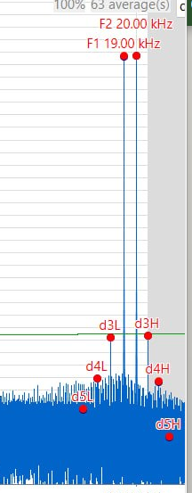

Для таких измерений порекомендую вот эту бесплатную софтину:
Multitone - Loopback Analyzer for Audio
