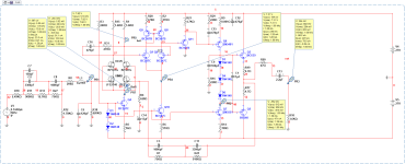

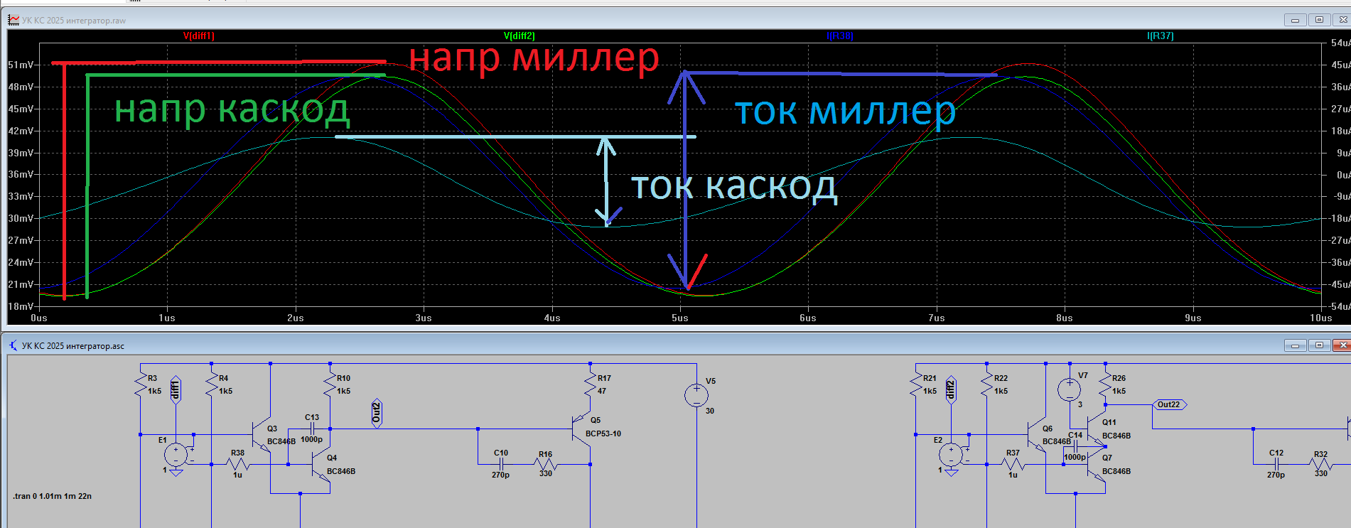

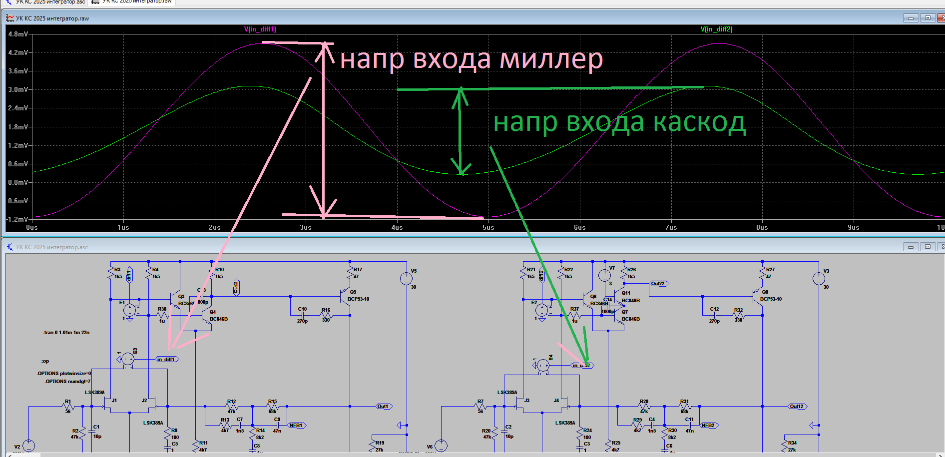

Получается что отсутствие следящего каскода у входного каскада меньшее из зол в данной схеме?
Есть и такой вариант.
Дело в том, что чем больше напряжения падает на резисторах нагрузки входного каскада при фиксированном токе ГСТ, тем выше его усиление. Если вставить ПТ-каскод, он потребует для работы вольта 4, а если БТ - вольт. В любом случае уменьшаются падение напряжения на резисторах нагрузки и усиление.
Вопрос в том, нагоним ли мы его последующими каскадами.

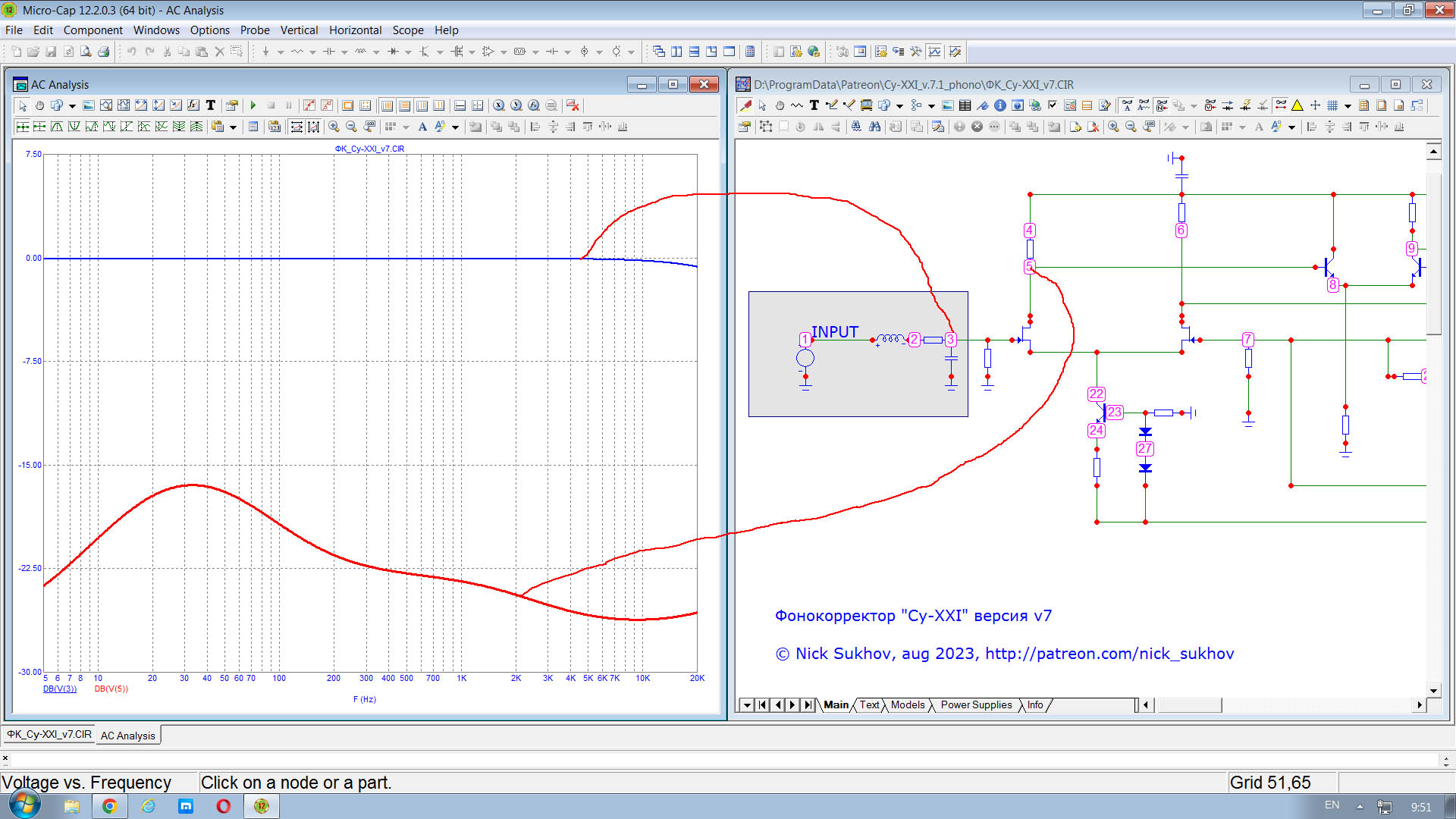

Это говорят те хулибины, которые не видят в ВВ-89 двухполюсной коррекции. Той самой емкостью С6 на 91 пик.
Только она тихонько курит в сторонке, глядя на емкость нагрузки УН и связанное с ней убийство усиления. И самое смешное, что это довольно тривиальное применение С6, известное любому мало-мальски грамотному схемотехнику, но сколько пафоса было... До патента дело-то хоть не дошло?

Я прошёл все вменяемые варианты типов транзисторов и оптимальных коррекций для них для ВВ-89. С применённым Суховым набором транзисторов лучшей коррекции нет.
Другое дело, что и годных к сборке УМ наборов было не миллион, и, спроси меня тогда, на чём делать УМ, я выбрал бы то же самое. Кто ж знал, что все транзисторы должны быть ВЧ, кроме выходных.
Виктор,покажи сколько будет в схеме,а не отдельно.
В схеме работает гораздо более глубокая ООС всей схемы, и от неё большим выходное сопротивление никак не станет.
Собственно, хватает и местной ООС, чтобы транспердантность развалилась на атомы вдоль и поперёк. Кто ж мог это знать? Не копировщик же. Тут схемотехник нужен, а где его взять.

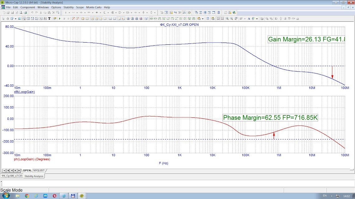

Слышь, шахтёр, а что тебе говорит постоянство петлевого фонокора Cy-XXI от единиц Гц до сотни кГц ? Где там твои вдоли-поперёки .
постоянство стократного петлевого усиления по всей полосе говорит о том что ты помойку используешь в роли УК. Ты даже сам в своё время сетовал де у 157уд2 низенькое усиление на 20кГц всего лишь 800 раз поэтому искажения понимаешь растут. А тут в 8 раз меньше и ничего. Что поменялось?
то, что она не курит как ты, а справно выполняет свои функции, т.к. эти 91 пик нагружены на включенные последовательно 2 штуки ОБ, а потом на пару первых драйверов ВК с ОК на 2СЦ1381/3503 с общей входной ёмкостью 15 пик. Вот и смейся над собой.
угумс. только ты забыл 330пФ на выходе УН. а так да.
Про 330 пик на выходе УНа ВВ-89 с КТ502\503 тебе Витька еще у рцлектриков всё подробно объяснял, а сегодня с 1381\3503 у меня там 15 пик. А так да.

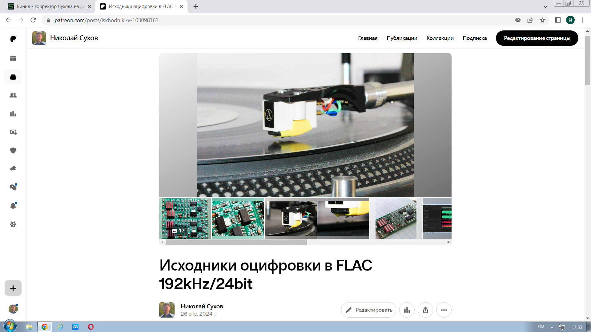

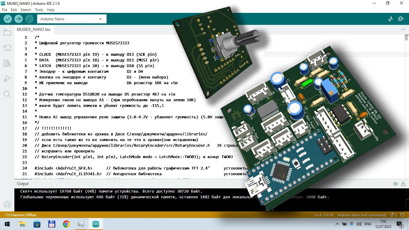

Игорь, ты ж у меня в патреоне порегистрен, то там и погляди - управлялка для ВВ-XXI в нескольких вариантах, как на Ардуине (в бюджетниках), так и на ESP32 с дисплеем и управлением ВВшником по блутусу и вафле от мобильника.

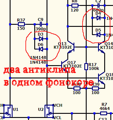

Вот КА-910. Одного нуля до КА9100 нет, схема - вылитый МОНОЛИТ.
У нс, в НКВД, ошибок не бывает. Расшнуровывай очи:
ПТ-диф,
БТ-каскод,
ОУ.
Сходится?
Диод только один, звыняйтэ.
Я так и не понял, как там найти что-то, более раннее, чем за последние пару месяцев.
Вот это интересно будет посмотреть. В целом для моего проекта.
Без Ардуин. Правда, боюсь, что для ESP32 будет такая же байда, как и для Арди...

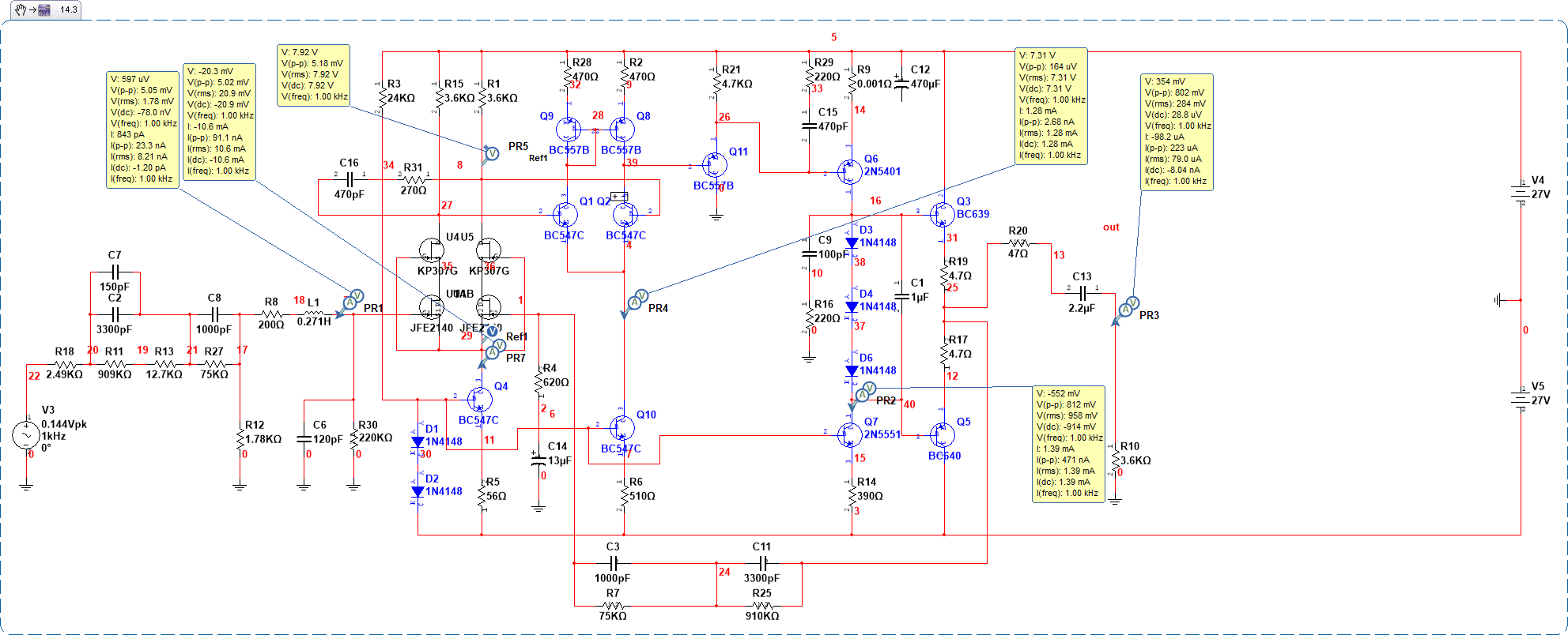

Ты врешь
вот для подтверждения выкладываю файл твоего хлама
Ты никогда свои поделия не выкладываешь,
  • likh.asc
    likh.asc
    5.2 KB · Просмотры: 27
Ты врешь
ой, ну поборол , поборол. Только вот эта модель 3886 годится для более менее прикидки коррекции или настройки по постоянке. А вот по искажениям врёт безбожно.
разницу в железе видишь, или тебе очки выслать ? Если на 1к оно более менее совпадает, то юбка завышена на 40дБ.
Как говорится про тебя- чтобы каждый дурость свою показать мог во всей красе.
Ну, ты показал. Я это то что ты намерил знал ещё когда Андрею предложил схему собрать. Ибо в Рубеже моделька вела себя точно так же завышая юбку.

вот хваленый рубеж
они просто врут и никогда файлы своих кривых поделий не выкладывают
