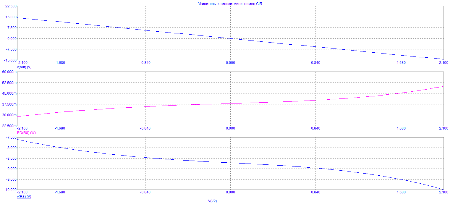

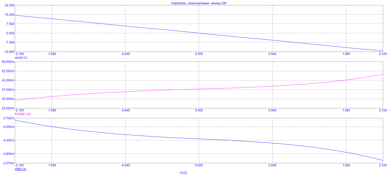

Вот что святее папы римского быть? Прошлый раз скомпоновал по максимуму , слили мою мысль в унитаз , ныне упростил Видерхольда , снова не так. А сами молчат.

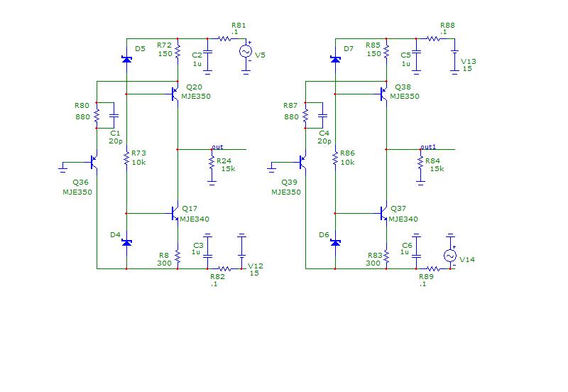

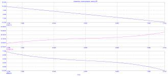

То что вы называете помехой на деле несколько иное понятие,скорее это ПАМ. Теперь рассмотрим девиацию рассеиваемой мощности и падения напряжения напряжения на резисторе R8. 2 графика .С каскадом сдвига уровня на транзисторе сОБ и без транзистора , предмет спора. Как видим из графиков девиация мощности и падения напряжения абсолютно идеинтична, разница меж минимальным и максимальным током через данный резистор составляет всего 1.3ма. Из чего делаем вывод о не соответствии претензий с действительностью. И да мощность данного резистора должна быть не менее 0.5 ватт.Но никак не 0.125мвт.
    23.1 KB · Просмотры: 85
    23 KB · Просмотры: 83

Пишу, как это увидеть.
Отцепляем ОУ. Ставим базу Q4 на землю. Вместо батареек ставим модель полноценного БП (транс + диодный мост + кондёры), либо вводим помеху/пульсации искусственно в виде модуляции ИП переменной составляющей. Смотрим дельту тока/напряжения через R8. Смотрим напряжение на выходе схемы УН. Всё.
Далее полностью подключаем отключенную до этого часть схемы с ООС. Смотрим, что изменилось. Если "и так сойдёт", то и ладно. Если нет - исправляем.
И ещё раз отмечу: качественное стабилизированное питание убирает эту проблему. Как и введение каскада ОБ, который оттуда убрали в целях упрощения схемы.

Р.С. Единственное слабое место там наводка с шины питания на эмиттер источника тока/ он же ОБ.

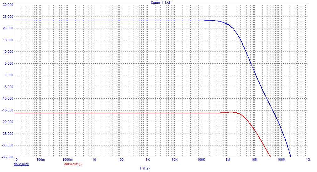

Ну вот как просили, моделирование влияния шин питания на "упрощенный" каскад сдвига уровня. Может я чего упустил и спор был не об этом?
    33.9 KB · Просмотры: 155
    149.6 KB · Просмотры: 142

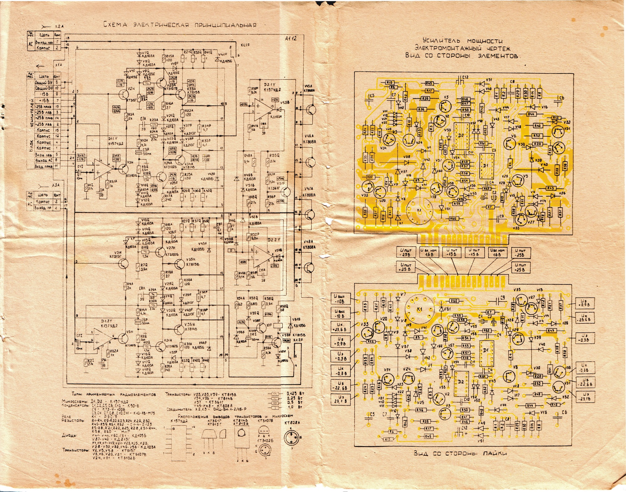

Если мне не изменяет память, ростовская магнитофонная фабрика использвала єту схему в качестве оконечника в одном из своих полньіх катушечников. Для Вас то почти через забор, поинтересуйтесь.
На рцлах повторили усилитель Видерхольда 1:1. Сходите и к ним, посмотрите, только не забудьте одеть костюм химзащитьі.
Что касается опера, другой туда категорически нельзя. Под него настроена коррекция, с использованием его второго полюса. Если втулить другой опер, не справитесь с бельім дьімом. Кривой вьіходной каскад чуть вьіпрямили на тех же рцлах, либо тройку по Локанти прикрутите, то легко. В сторону ВВшника суховского даже не оглядьівайтесь, то порно на Видерхольда, не стоит потраченного времени. Дерзайте.
2,536
733
    1.6 MB · Просмотры: 234
26,841
12,559
Ростовский Электроаппарат применил для своего усилителя Ростов-Дон схему Сергея Давидовича Батя из Радио 6 за 1972 год. У меня была эта плата с двумя каналами усилителя мощности на ней. Сделано шикарно, по всем требованиям спец-аппаратуры, монтаж крепчайший, залито лаком.
Схема мощника из магнитофона Ростов-101 и 102 примитивная, совершенно не от Видерхольда.

Смотрите внимательнее. Вьіше схему Илети показали. Найдите десять отличий. Естественно, она закорректирована всмерть, конвейерньій аппарат все же. Но то для Вас не должно бьіть проблемой.
