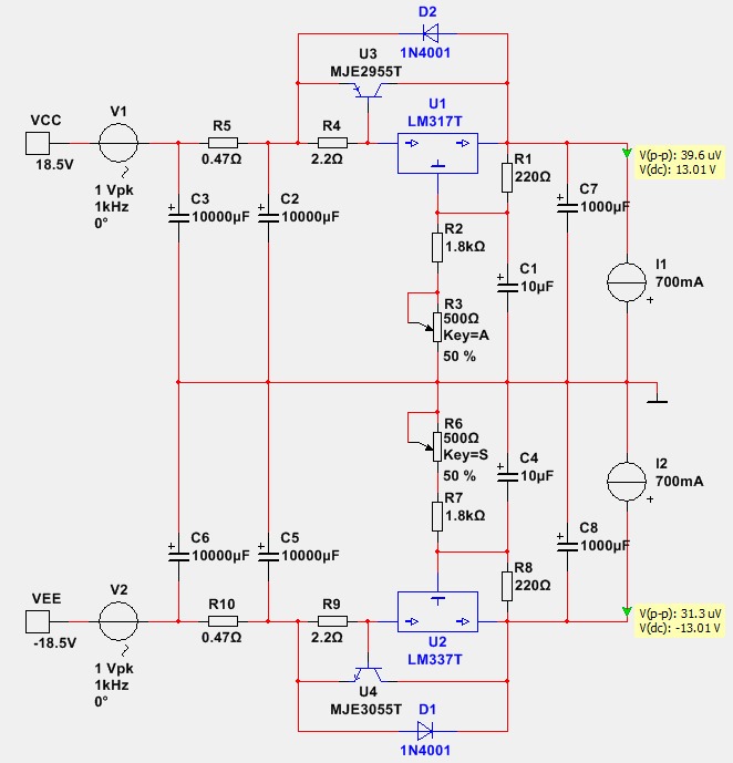

Усилитель "EXAPP", PP класс А, 6,5W на 8 Ом, THD-0,00055% при 1 Вт-8 Ом. Потребление 18+18 Вт.
26,841
12,559

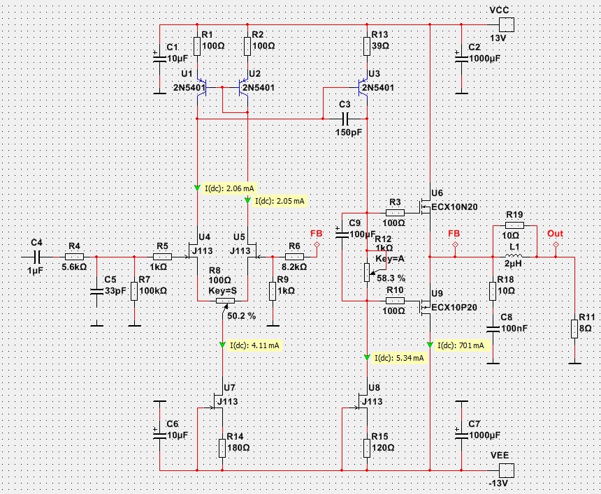

Недавно на ECXN20-ECXP20 собрал рабочую схемку, пришлось биться с одной проблемкой, которой в схеме выше нет и там только крутим ток покоя. А если у полевиков разный порог открывания, то возникает перекос на выходе или неисправимая ступенька.
Попытка уравнять крутизну и пороги открывания резистором в истоке N полевика привела к потере полезной мощности . Но в итоге сложилась простая и хорошо звучащая схемка.
Хотя, отмечу явный недобор по выходной мощности в сравнении с выходом на биполярах.

На самом деле, проблема вполне решаема и с полевиками. Надо только правильно приготовить.
Во-первых, отказаться от ВК на транзисторах разной проводимости. В таком каскаде мы имеем два эмиттерных (истоковых) повторителя, включенных параллельно для переменного тока. Т.е. мы имеем два источника ЭДС, которые дерутся друг с другом за нагрузку. Отсюда специфические искажения типа ступеньки.
ВК от JLH намного линейнее, ступеньки там не может быть в принципе, ей взяться неоткуда.
Во вторых, можно получить НУЛЕВОЕ выходное сопротивление от истокового повторителя, если в нижнем этаже у него будет управляемый источник тока по принципу повторителя Уайта, поддерживающий ток стока верхнего транзистора постоянным. Постоянный ток стока -> постоянное напряжение затвор-исток. Постоянное напряжение сток-исток -> нулевое выходное сопротивление.
Это относится только к усилителю класса А. Фактически, это однотакт класса А, с соответствующим КПД. КПД будет даже ниже, чем у JLH. Зато коэффициент демпфирования выше. Правда, я не знаю, зачем его делать высоким.

Не, Худ работает совсем по-другому. Там тоже в нижнем этаже управляемый источник тока, только работает он по-другому. Ток нижнего транзистора всегда равен разности токов верхнего транзистора и нагрузки. Кстати, Худ на полевиках - это нонсенс. Это уже совсем другой усилитель, с совершенно другими свойствами. Для Худа надо выбирать тошибовские биполяры, у которых h21 мало зависит от тока коллектора. 2SC5200 - плохой вариант, хоть его и нахваливают. Худ - чисто токовый усилитель. Если подобрать транзисторы, у которых h21 вообще не зависит от тока коллектора (все, не только выходные) , и заменить пару резисторов на источники тока, то Кг этого усилителя будет равен нулю.
Дело не в ступеньке, со ступенькой всё ясно, это не проблема, убирается начальным током хх.
Она не убирается, она становится просто менее заметной. Глубокая ООС её нивелирует. А вот в однотактном повторителе ступенька отсутствует принципиально.

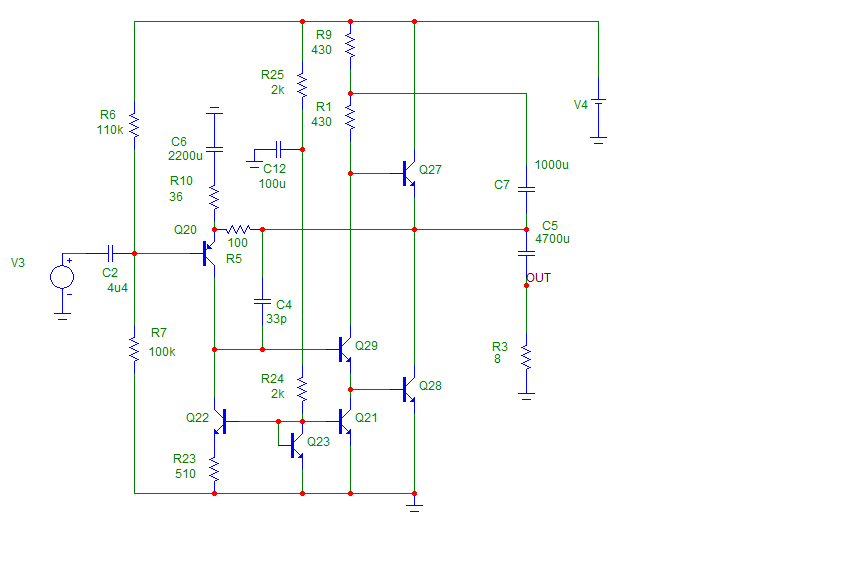

Баланс качеств: простота схемы и её настройки, возможность собрать хоть на фанерке или на "воздухе", доступная элементная база, звук лучше, чем у первых квазикомплементарных Лин(ов)- в классе А догоняли (Нельсон Джонс 1970, но были сложнее), достаточная мощность для "домашки" с чувствительными динамиками (обычная для тех лет). Находка для начинающих любителей:)
Про недостатки сказано много справедливого...

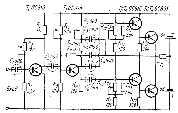

Схема с источником тока работает по-другому по сравнению со схемой с бутстрапом. С повышением частоты характер меняется (что обуславливает широкополосность схемы с НЧ транзисторами на выходе).
Схема 1961 года (на германии,АБ)
    88.9 KB · Просмотры: 143

Боюсь, что есть некий уровень выходного сигнала усилителя, скажем, 10-25 ватт, обеспечивающий достаточную громкость с одной стороны и высокое разрешение на малых уровнях. И попытка нарастить мощность убивает в первую очередь тонкие вещи , звук грубеет.
Схема ЛХ заточена именно для высококачественного домашнего прослушивания, не зря многие отмечают схожесть звучания с лампой, а я добавлю, что германий еще больше придает звуку ламповый окрас. Да и создана она на удивление оптимально, ни добавить ни убавить.

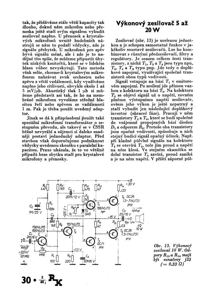

Откуда растут ноги)))) http://archive.radio.ru/web/1968/07/037/
