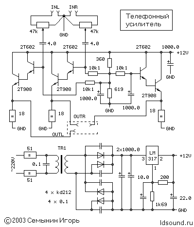

Люди! Подскажите. Если на выходе циклотрона ставить кт908, какие лучше им в раскачку (дарлингтоном). Интересует лучше по звуку. Тут предложили кт819г, кт850, кт805... Что скажет уважаемое сообщество?

Ставте КТ850, але доведеться погратись з його режимом, аби вирівняти залежнісь бети отриманого дарлингтону від струму на виході.
Обидва інші варіанти занадто повільні. Будуть спотворювати сигнал непарними гармонічними.

Повідомте для початку, яка бета у 908-х.
Навантаження буде 4 Ом?
КТ850 річ гарна, але серед них трапляються геть різні. Попадались з бетою від десяти, до двох сотень.

Святослав, бета хрен его знает какая. Есть 200 шт. нужно перемерять.
Зачем в коллекцию такие брули!? В аппарат их!
Лежат с 1981-82 года, ждут случая. шеф измерил бету на Л2-42 по стандартной методике, на транзисторе осталась цифирка. Сегодня другой вопрос, куда будем девать Тошибы и Моторолы, которых тоже есть.

Сопротивление нагрузки 8 ом

Сам Семигор рекомендует КТ602.
Этому "великому устройству" уже сто лет в обед. Куча мощных транзисторов и заодно КТ602-ых(именно в золоте, иначе не зазвучит) используются чтобы что? Чтобы утилизировать завалявшиеся на складах КТ908. Оттуда и рассказы об их "чудестном звуке" и прочие чудеса.

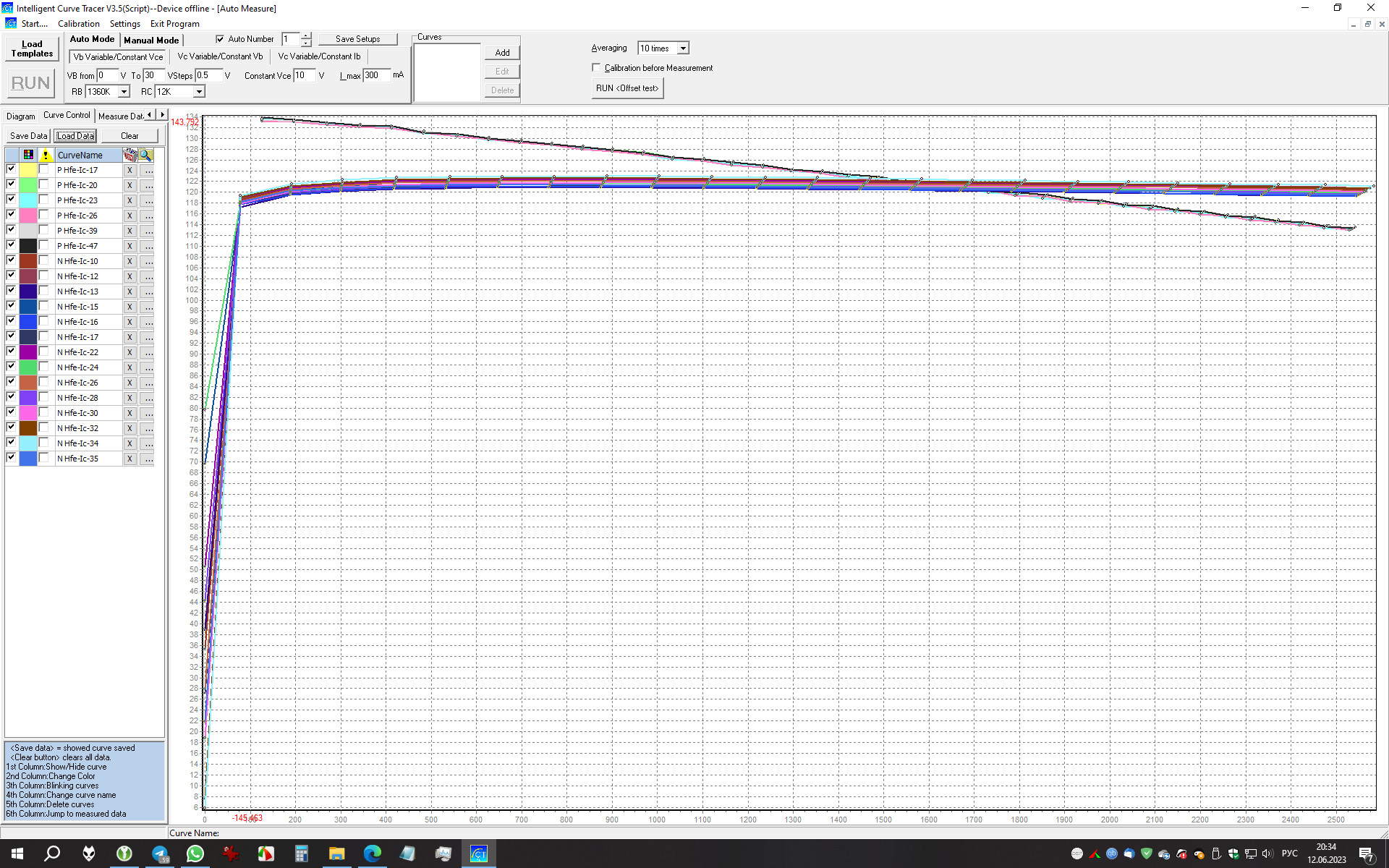

ON Semiconductor 2SC5200 и 2SA1943. С наклоном это PNP т.е. 2SA1943. Так уж замеряет прибор.
    758.9 KB · Просмотры: 141
Для сравнения хорошо было бы взять что нибудь настолько же древнее как и "отечественные радиодетали" в лице КТ803 или КТ819/818. Скорее всего у древних зарубежных транзисторов ситуация будет похожая.
Сегодня искал коробку с радиаторами, вылезли КТ892А 3 шт почему 3, а не 4 не понял )
глянуть так да, разброс серьёзный, тем не менее есть некое среднее значение, и попавшие в него 819 ничуть не хуже 3055. с ними правда тоже интересно- технология менялась раза три. это как с 2n3904 - изначально аналог кт315 менял технологию тоже раза три и сейчас уже не совсем аналог.
мы имеем лишь яркое отражение реальности, ссср погиб, а современным наследникам нет ни желания ни возможности совершенствовать технологии.
вот будешь ты в технологию деньги вкладывать. а как же новый майбах? а вилла в испании? а яхта?
Брянские 2N3055 NSL это и есть КТ819ГМ экспортный вариант.
