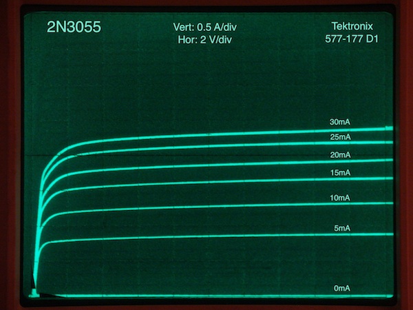

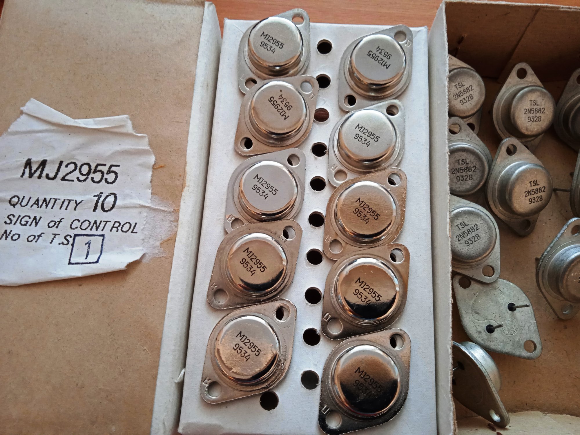

Интересно было бы на небрянские 2n3055 глянуть.
В любом случае выходной контроль слабоват, с другой стороны в ДШ укладывается, что тут ещё нужно?
Где то недавно читал про вскрытые 2n3055.. Эм.. Небрянские.
Ну там кристаллы от КТ815 или 817 используют. Прекрасные импортные транзисторы. )
