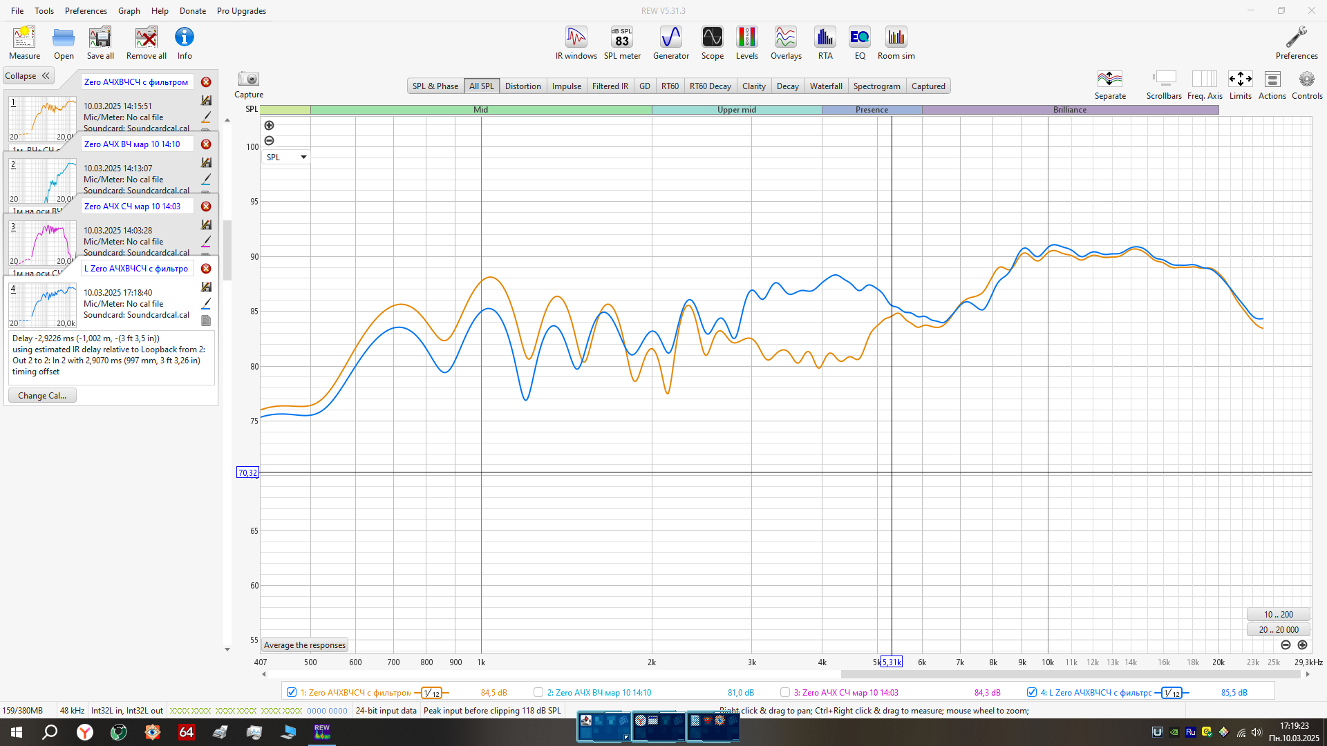

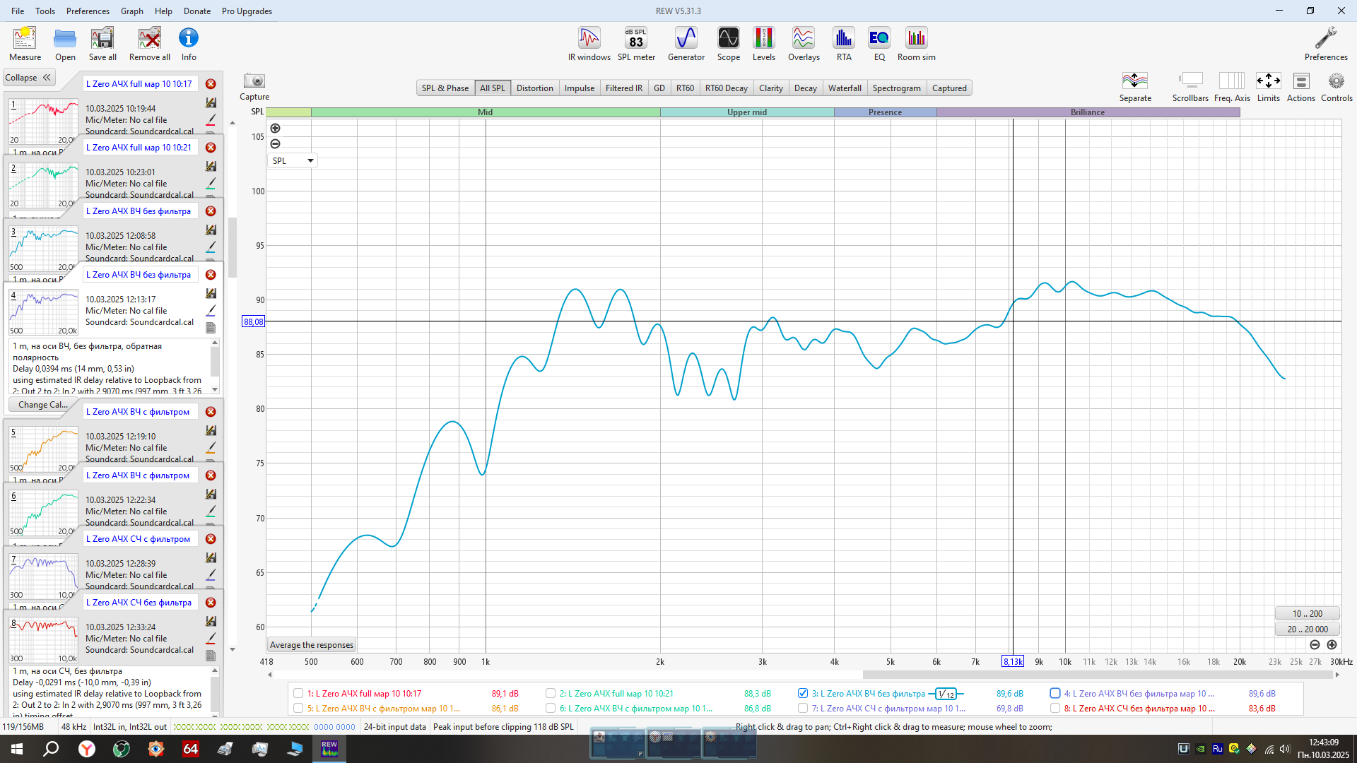

СЧ+ВЧ каждый со своим фильтром:
СЧ+ВЧ каждый со своим фильтром плюс общая АЧХ:
ВЧ без фильтра в корпусе:
СЧ без фильтра в корпусе:
Выше оси ВЧ и между ВЧ и СЧ с фильтрами:
Расстояние везде 1 метр.

Достаточная информация для лечения, ОК! А сами видите, что надо делать (не считая того, что надо отрэзать первое отражение, как Вы и сделали раньше #43 )?
Кстати, Ваша суммарная АЧХ - недостоверна, она не совпадает с АЧХ ВЧ на самых ВЧ, а - обязана. Или же может быть недостоверен уровень ВЧ полосы, что более вероятно, поскольку на последнем рисунке суммарные АЧХ на самых ВЧ совпадают.
Можете снять аЧХ СЧ без фильтра?

Не страшно, вырулим, но я не вижу схемы с резисторами аттенюаторов!
Возможно колонка или микрофон чуть поменяли положение, между измерениями я их двигал для разборки/сборки.
У АС снимается задняя панель? По любому надо вывести 4 провода и СЧ/ВЧ фильтр наружу. 3...4дБ ошибки по уровню = измерение в мусорку.
АЧХ ВЧ динамика без фильтра имеет ровную полку от 3 до 7 кГц, а с фильтром наклон АЧХ там же равен 7дБ/октаву, странный ФВЧ второго порядка. Ниже 4 кГц динамики работают в противофазе, по предварительным данным. Снимите более точно три АЧХ на одном рисунке, плиз.
Непонятно, почему суммарная АЧХ выше оси ВЧ лучше, чем посередине: СЧ сваливает в канаву выше 5,5 кГц и вряд ли мог помочь ВЧ динамику на частотах 6...8 кГц. Будет возможность, снимите три АЧХ выше оси.

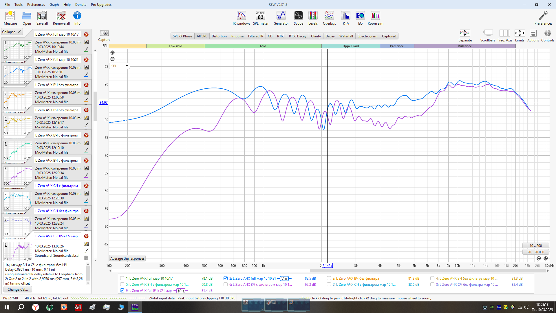

ВЧ,СЧ отдельно каждый на своей оси, плюс общая на оси ВЧ.

Перебросьте полярность ВЧ динамика и отключите конденсатор который стоит в параллель СЧ динамику и снимите снова

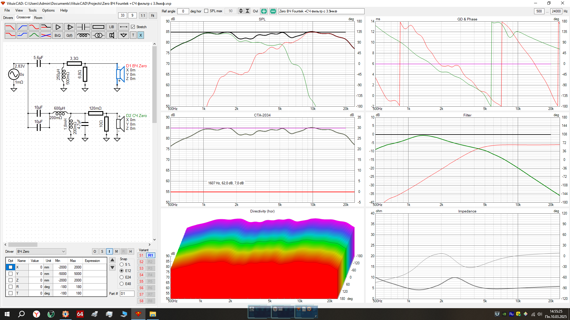

В Vituix у меня сейчас получается вот так:
Конденсатор на 5.6 и обратная полярность на ВЧ, если прямая то получается яма на стыке.
Неплохо, но лучше верить микрофону.
Чем вообще отключить, поставьте последовательно с тем конденсатором резистор Ом так 10.
- не выставлены координаты по глубине... А что, мембрана Фунтика сидит глубже мембраны родного?
В схеме для Vituix Вы используете делитель в ФВЧ, и стоИт резистор 10 Ом в параллель СЧ динамику. А на самом деле??

Хорошо, но неужели Вам сложно сразу ТРИ АЧХ на одном рисунке выкладывать? _molitva
Номиналы делителей увидел! Осталось угадать, "сколько дБ" в каждой полосе реально задействовано! _hm_
Парочка работает вместе от 2,8 до 8 кГц, и на протяжении стыка желательная фазировка меняется с одной на другую, плохо.

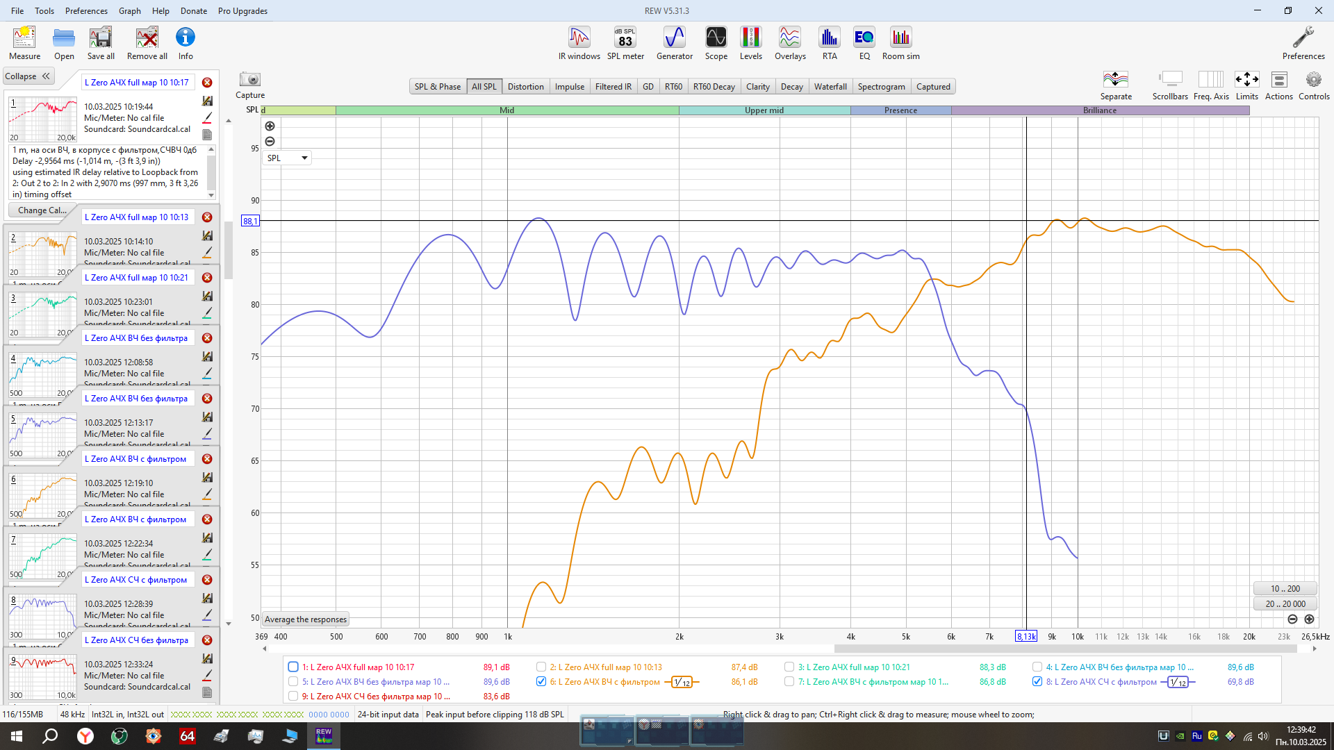

Отдельно ВЧ и СЧ и общая:

Повторю вопрос. Полка НЧ по мидбасу - ГЫДЭ?? Линия 83; 87; 90дБ? На какой уровень выйти-то надо? Мы же не видим в какую сторону тянуть! Во блиннн.
Я же спросил - растолкуйте, я не понимаю что за полка, где мне её смотреть?
6,306
4,739
187
50
Вы НЕ изменили ФСЧ. Как был, так и остался крутой скат с 5 кГц, а нужен - плавный.
И я просил АЧХ СЧ без фильтра.

Я бы параллельно среднику попробовал бы поставить последовательный режектор
Перелом 5 кГц делает актуальный ФСЧ.
и твиттер сделал тише на 1-2 дБ.
А мы пока не знаем, где у нас уровень, к которому надо стремиться. Надеюсь, топикстартер в курсе... :unsure:

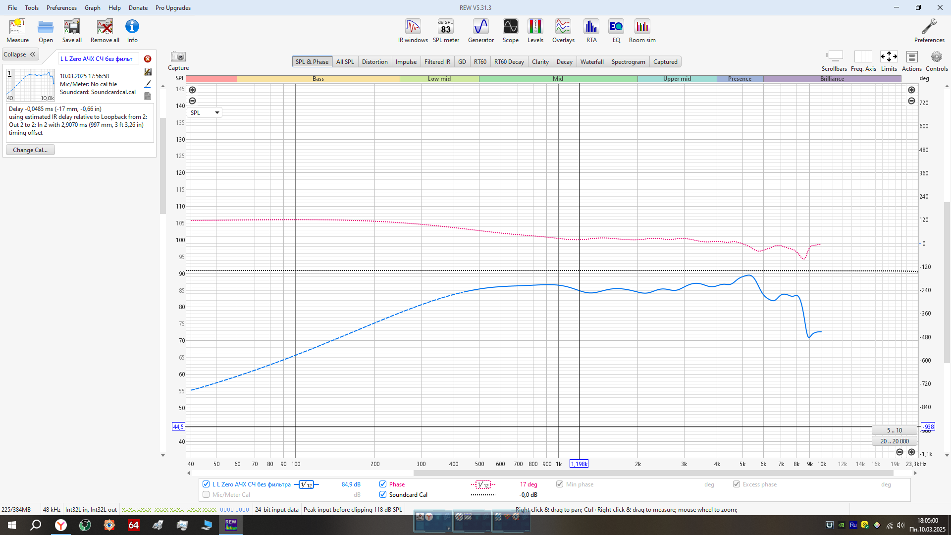

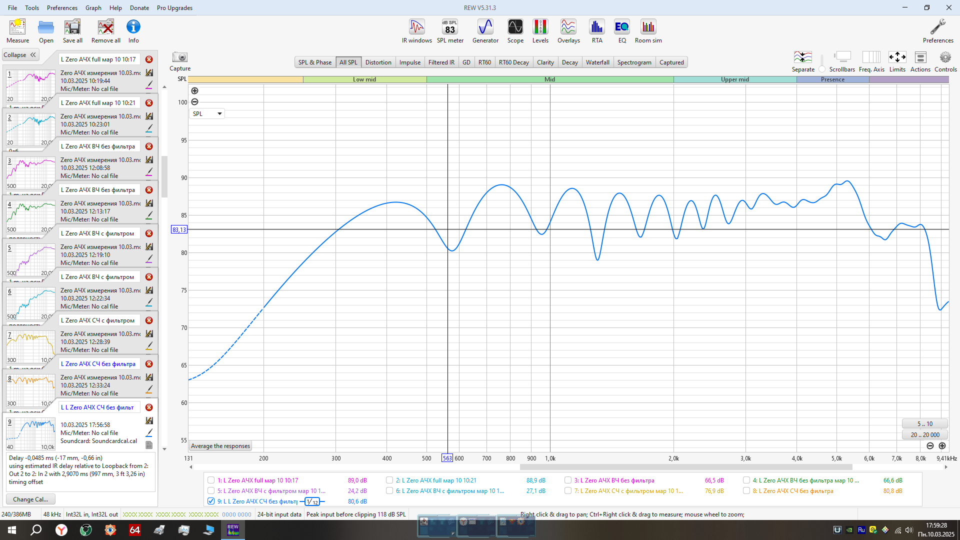

Я же давал вроде СЧ без фильтра:
