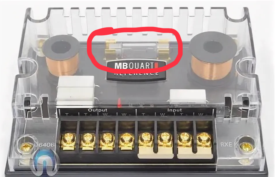

Лампа накаливания
23 Май 2020
1,533
687
Ottima idea! Но где ж взять лампу накаливания (можно лампу Лодыгины), работающую в звуковом диапазоне? Они дорогие и ксеноновые к тому же
Светосквозящий корпус фильтра способствует визуализации эффекта перегрузки на ВЧ.
А можно ещё ленту ВЧ динамика делать из нихрома и ее по свечению определять момент перегрузки.
Signore Rasponi di Torino ! И снова, как обычно, вы недалеки от истины.
Для защиты нежных 80-ваттных (в сравнении с 800-ваттными усилителями) пищалок друзьям -музыкантам ставил на входе ВЧ фильтра лампочки накаливания от знакомых дальнобойщиков, из Камазов, 24 вольта 21 ватт, 2 Ома в холодном состоянии, 20 Ом на полную. И когда ребятки наваливали мощи поддатой публике, из отверстия порта колонки раздавалось зловещее подмигивание, намекающее, что еще немного, и лампочку придется менять. Что в данной конструкции предельно просто: просунь руку, упрись в плату фильтров, выщелкни лампочку из байонета, достань из мешка новую, -махни рукой, поехали!!!
