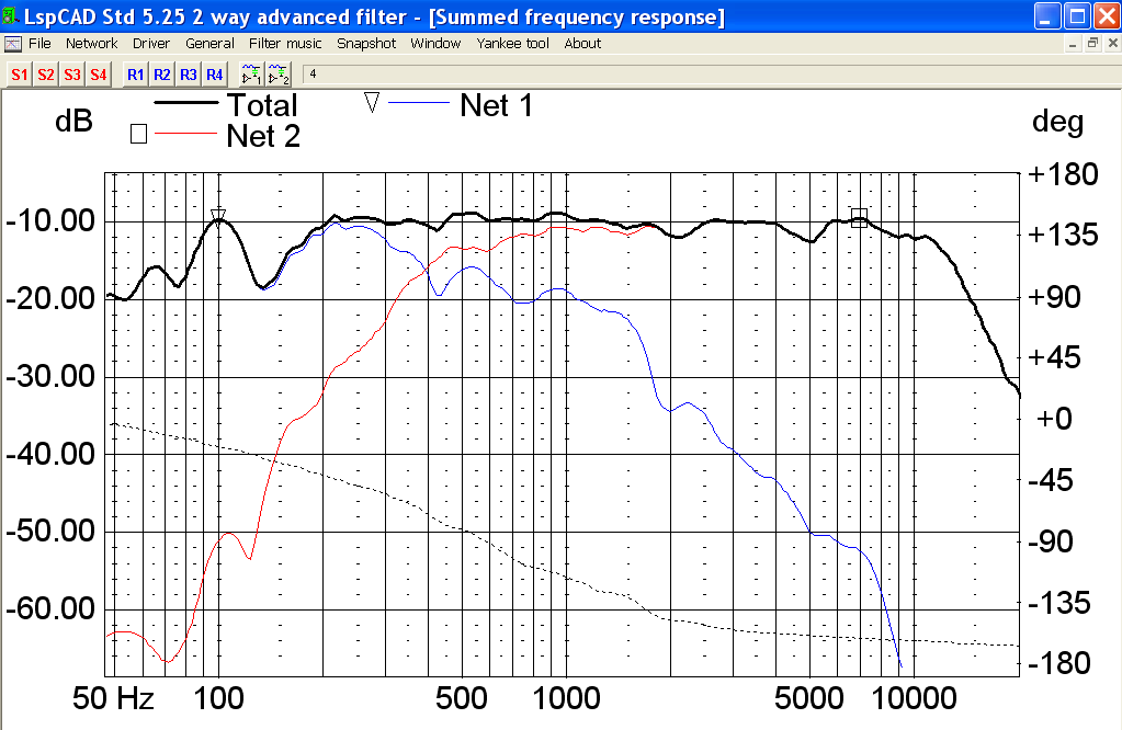

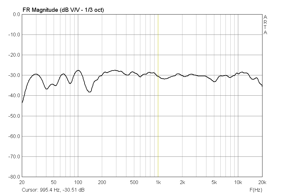

По поводу стыков, ахинеи и протчая.
Не хотел предъявлять промежуточные сыроватые результаты, но раз такая лужа грязи, а это отнюдь не юмор, кое-что покажу.
Другие могут шуметь и иметь своё мнение. На моё мнение это не повлияет. Оно не скороспелое - "пошумел и сразу всё ясно", я тугодум.
Это фильтры в LSP CAD.
Это измерено примерно с метра по факту, но уже с пищалкой.
Поскольку окончательная настройка нужна в штатных корпусах (сейчас из ГиП и басовик далеко от остальных динамиков и...), это черновик. По поводу корпусов 2 варианта - сделать по расчетам в 40...50 литрах или купить 18-литровые от10МАС - по всем статьям хуже, но проще. СЧ и ВЧ НАД этим корпусом.
Динамики 10ГД-30Е + 3ГДШ2-8 + 2ГД-36.
