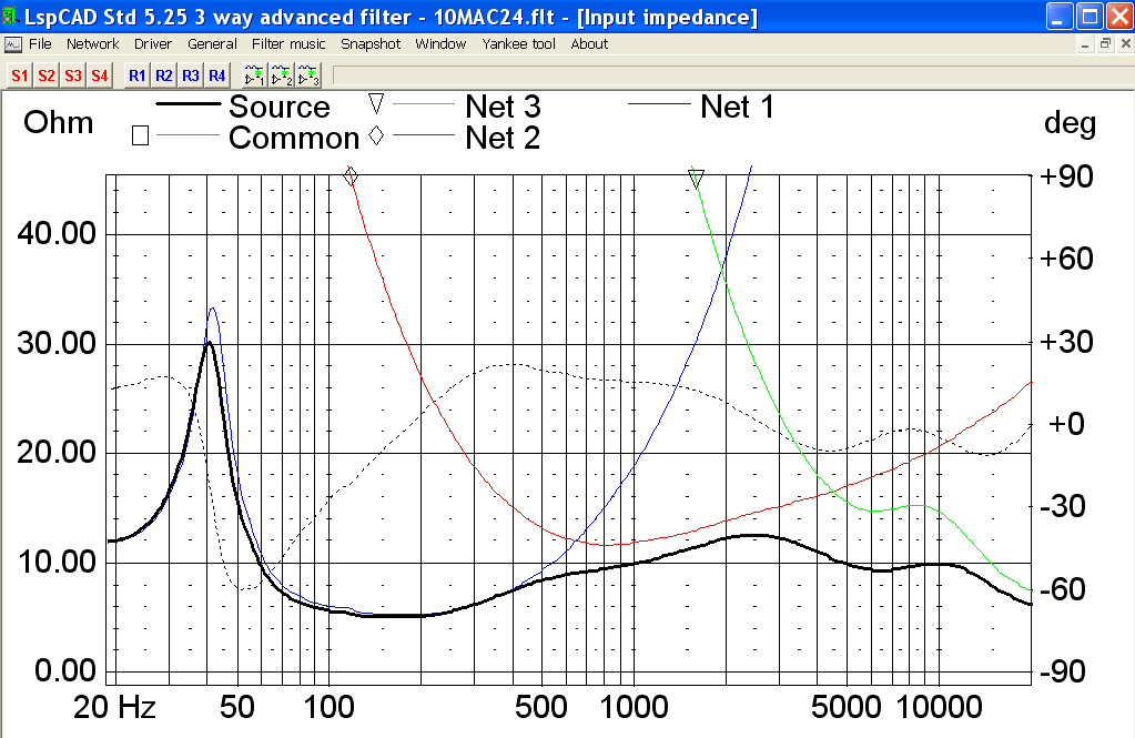

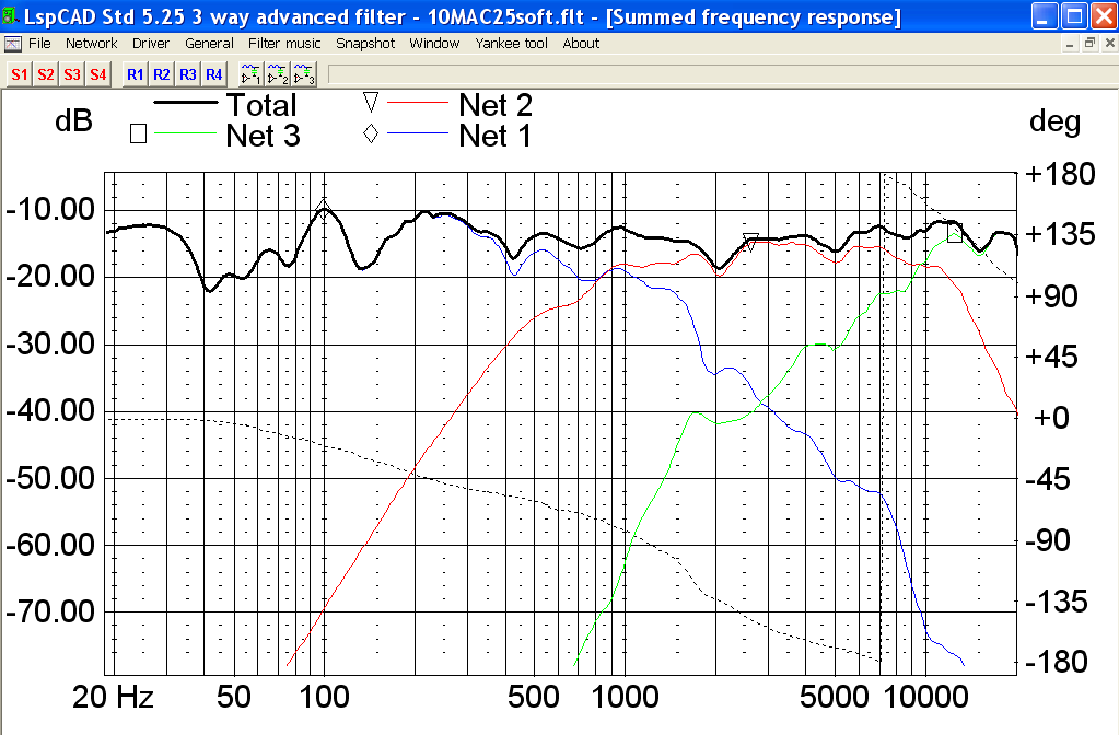

Итак, проект 10МАС-2.
Подправил фильтр ВЧ. Думаю, с макетом это окончательный вариант.

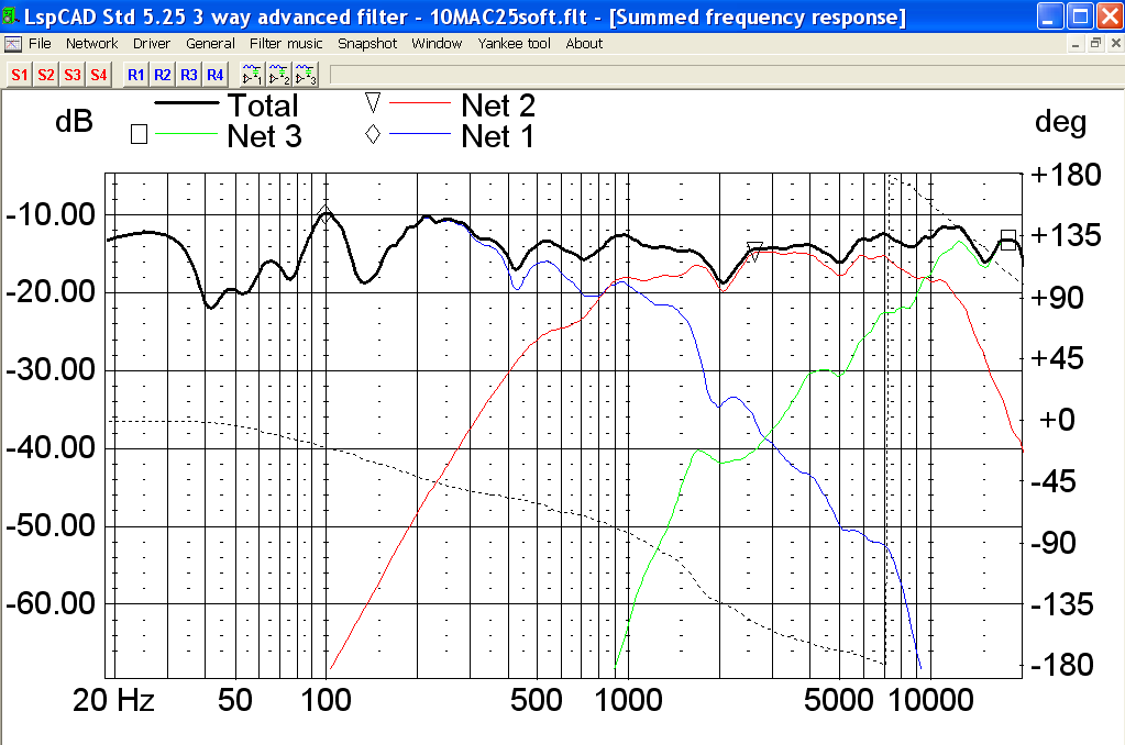

АЧХ микрофоном пока не снимал и не тороплюсь - изменения будут минимальны. Теперь картинки из LSP CAD.
На НЧ импеданс будет определяться нормальным корпусом, а сейчас - макет, а в целом, считаю импеданс хорошим.

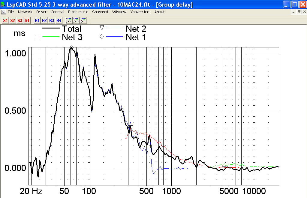

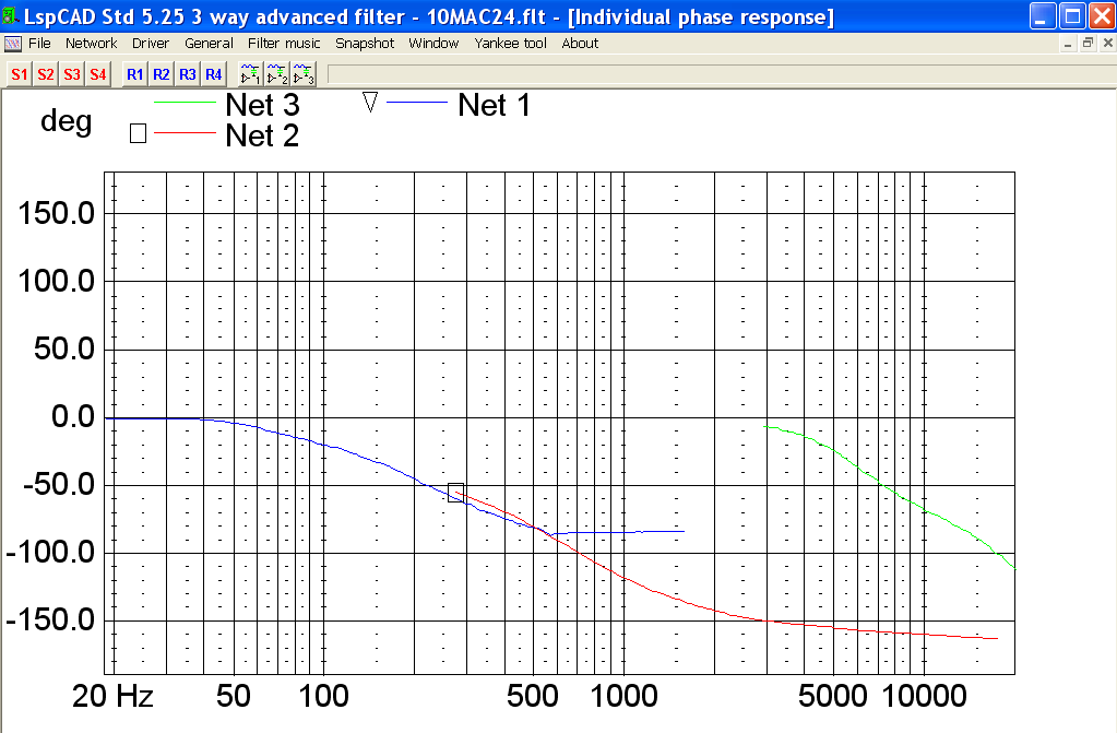

Индивидуальные фазовые характеристики динамиков. Напомню, раздел примерно 500 Гц. Если кто хорошо разбирается в LSP CAD и прокомментирует, буду благодарен. В целом, предполагаю, что стыковка НЧ и СЧ по фазе хорошая.
Групповое время замедления. Думаю, максимум 1 мс на НЧ - отлично. В большем закрытом ящике должно быть еще лучше, что будет в ФИ - посмотрим.

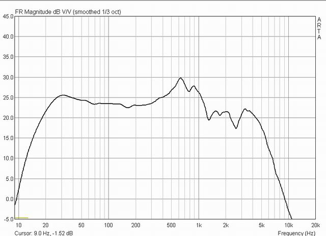

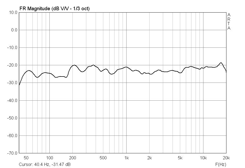

Напомню АЧХ прошлого варианта, изменения минимальны и от 10 кГц.

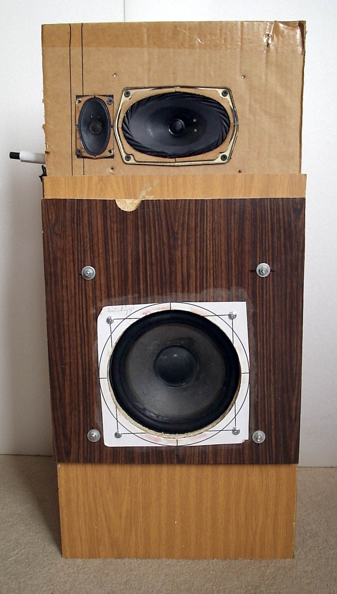

Сергей, а как корпус выглядит и расположение динамиков?
Корпус пока не делал, использовал картонный ящик усиленный снаружи и изнутри оргалитом и ДСП. Объем внутри 33 литра. Делал его для измерений динамиков 12 дюймов, через переходники ставлю и поменьше. Худо-бедно можно даже слушать, хотя боковушки, конечно, вибрируют.

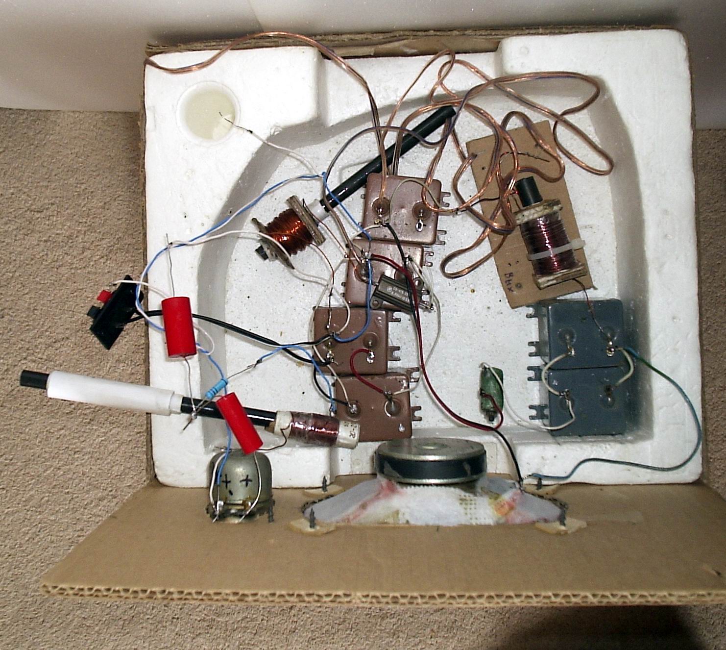

Вид сверху. Удобная полость для настройки фильтров. Временно все на ферритах, проводочки тоже пока хлипкие. Но всё это позволяет быстро подключать к усилителю, менять детали.
Неэстетично, зато дёшево, надёжно и практично.

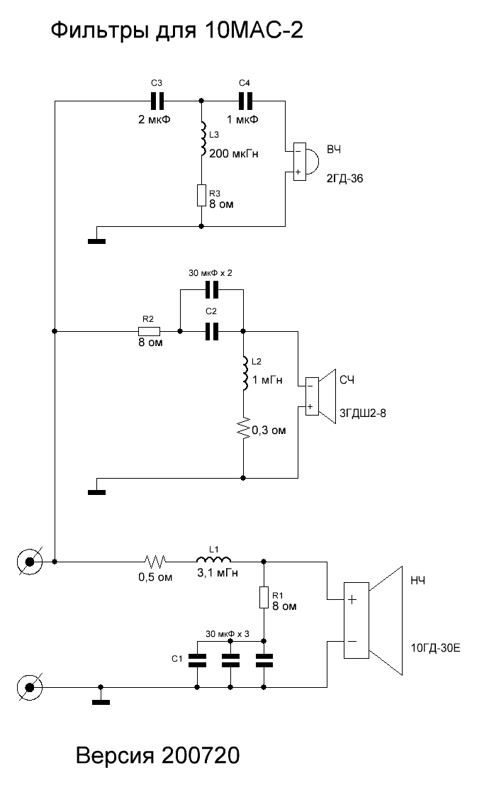

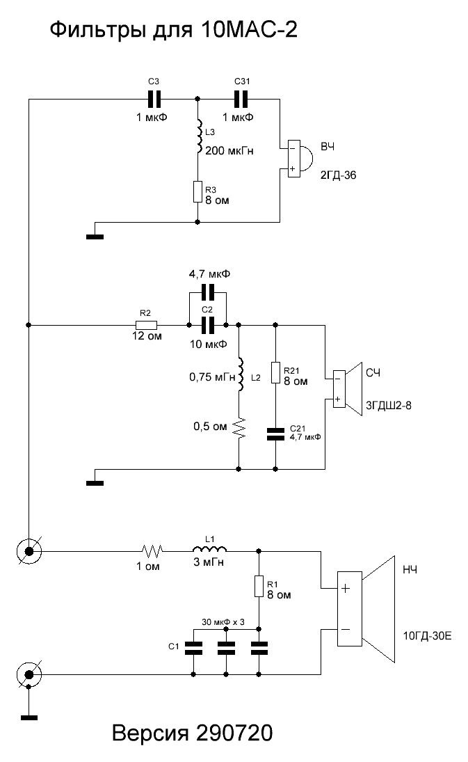

Продолжил работу над проектом 10МАС-2.
Вот доработанная схема фильтров.

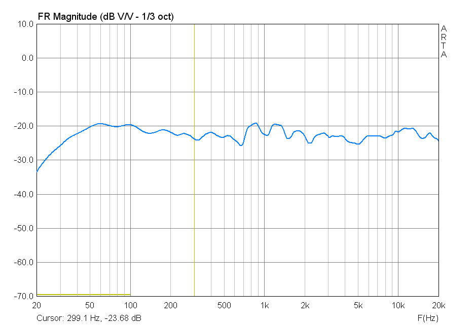

Вот АЧХ сшита на 300 Гц т. к. в узком коридоре отражения забивают картину. Снято с расстояния 1.3 метра - это уже близко к реальному.
Юстировка будет в штатном корпусе. которого пока нет.

1 ом - активное сопротивление НЧ-катушки? Не многовато? Нет ли возможности заменить на более низкоомную - 0,4-0,5 ома?
Когда возился с перестройкой 25АС-309, то сразу было желание отказаться от трёх полос в пользу двух, по причине совершенно приличного качества средины тамошнего басовика 25ГД-26Б. Сочинить три полосы заставила недобрая перспектива дорабатывать конструкцию в условиях карантина с закрытыми хозмагами и лавкой по динамикам, да и средник удалось без особых проблем пристыковать к басовику. И сейчас не уверен, что нужно из 10МАС делать трехполоску, если можно ограничиться двухой. Разве что поставить цель сочинить именно трешку.
Согласен. Для классической 10МАС достаточно две полосы. Только я сторонник СЧ-ВЧ. Но здесь другой случай (!). "Я его слепила из того, что было 🙄". Такой подход тоже имеет право на жизнь 🤗.

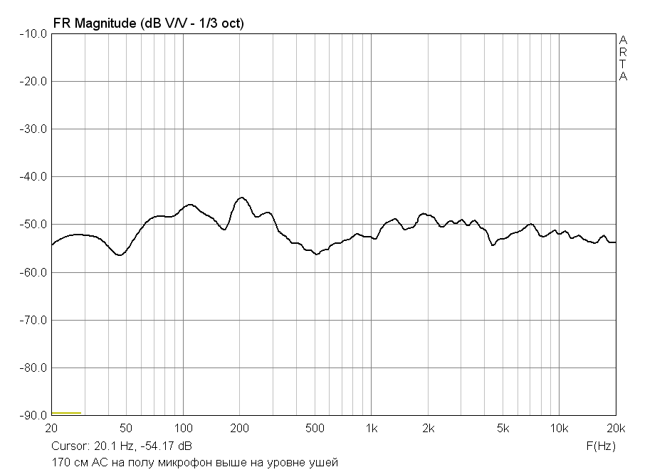

Не собирался приводить очередной промежуточный результат, но раз пошла такая пьянка...
Практически все и всегда приводят результаты измерений, сделанные в наиболее выгодных условиях - с удобного расстояния и по оси динамиков. Это чтобы не пугать тех, кто микрофоном не пользуется, а кто пользуется - знает как всё превращается в кошмар и хаос в реальных условиях.
Поэтому я (пока в узком коридорчике) изловчился снять АЧХ со 170 см (примерно с такого слушаю в комнате, база между колонками примерно 190 см, сижу в треугольнике). Микрофон на уровне ушей (меньше метра), а колонка на полу и высота ее гораздо меньше метра (чтобы прикинуть какой высоты надо пилить ящик и стоит ли его тянуть как можно выше). Микрофон под углом вниз.
Результат порадовал. Конечно, это удачный замер, но плохие никто не показывает.
Понятно, что проблема на стыке в области 10 кГц - заметная направленность (динамики-то конусные) и бывает провал в этой области, это естественно. Я поставлю ВЧ динамик по другому, но в целом неплохо при отклонениях от оси в разумных пределах.
Проблема и с разделом между НЧ и СЧ, но это надо смотреть в штатном корпусе, а сейчас расстояние между центрами НЧ-СЧ 32 см.
Пошаманю с фильтрами и фазами, хотя такой провал на 500 Гц меня не пугает. Схему фильтров изменил, но это не окончательный вариант, поэтому даже приводить не буду.

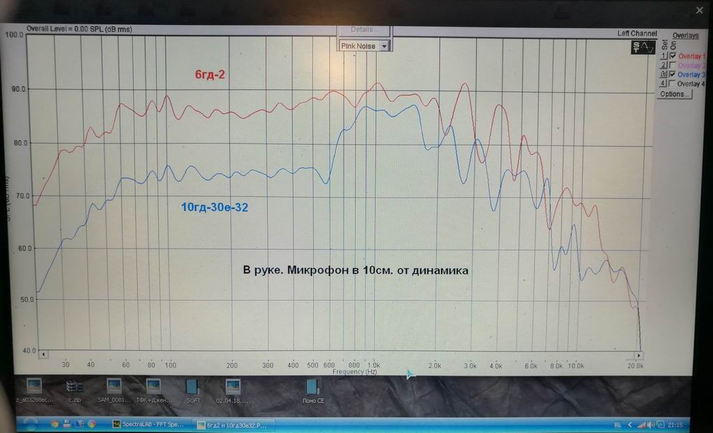

про 10ГД-30 судить о 500гц поршневых как бы .....не шибко правильно.
Насколько я понимаю, поршневой диапазон - это когда диффузор колеблется, как единое целое. У басовиков это бывает до сотен герц. Дальше начинается свобода и плюрализм, когда каждая зона динамика плюёт на соседей. В тоталитарных динамиках процесс происходит организованно. Это видно на фото экрана ниже (не моё, стащил из интернета). К направленности это отношения не имеет, она скорее зависит от формы диффузора, качества бумаги и т. п.

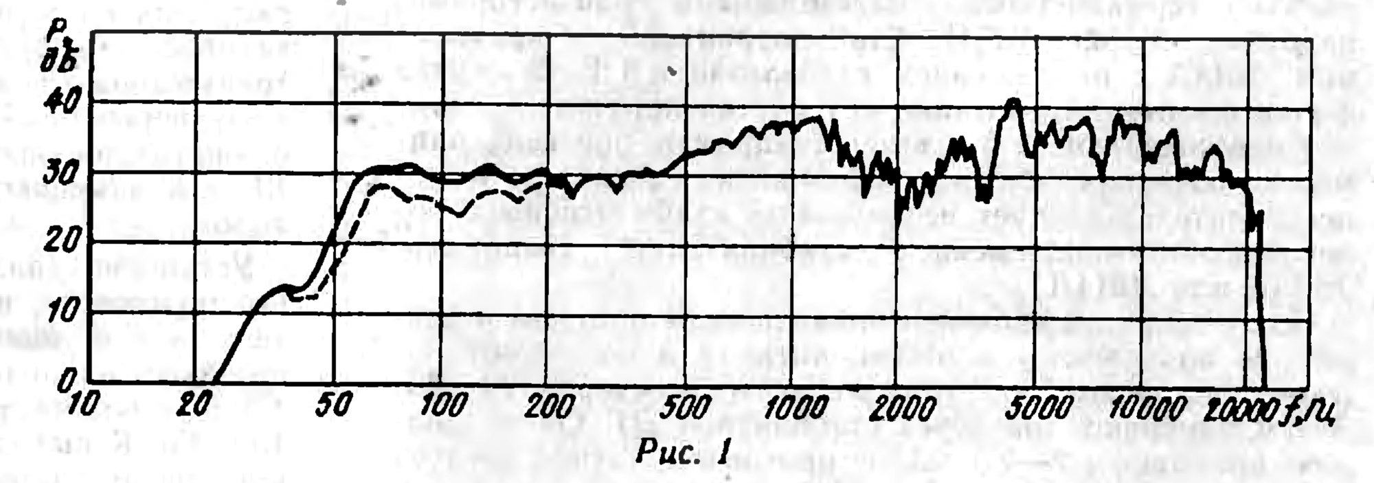

10ГД-30 выше 500 Гц вырвался на свободу, опьянел от неё и стал бузить. У 6ГД-2 выход на свободу произошел от 2 кГц и процесс шатания был "в рамочках".

Смотрим что там у Шорова в статье "10МАС-1 может звучать лучше" Радио - 1975, №5, с. 42.
Видно, что примерно до 450 Гц - поршневой диапазон, от 500 до 1000 Гц начинается "оттепель", а выше - разброд и шатания. Поэтому на моё ухо выше 1 кГц - кака. Поэтому раздел на 500 Гц - оптимум, на 1 кГц - компромисс, а дальше - ...

Определить поршневой диапазон НЧ динамика проще всего измерением в упор. Я обычно сохраняю сглаживание 1/3 октавы и "дрожжи" там не видны, но вот нашел у себя измерение в упор другого динамика.
По моим прикидкам здесь поршень до 300 Гц., выше - подъем, затем - свистопляска. При этом педантичные западные немцы отдавали в трехполоске этому динамику не 1 кГц, а 150 Гц.

Надо сказать, что у нас под видом 10ГД-30 выпускались несколько разных динамиков. Отличались подвесами, корзинами, магнитами, ЦШ и пыльниками - короче, ВСЕМ. Поэтому надо очень аккуратно подходить к подобным спорам, каждый раз указывая, О КАКОМ КОНКРЕТНО ВЕРСИИ динамика идёт речь.
На фото с парой частоток 6ГД2 и 10 Гд-30 видим типовую ачх в ближнем поле, чему сам недавно свидетель. А значит, судить о поведении динамика имеем право лишь в пределах частотнонезависимого участка, герц до 500, а плюрализм мнений, увиденный на данных замерах, к ачх динамика на оси и внеосевых не имеет отношения, плюнуть и забыть увиденное. Измерения данные , с не указанными условиями , считать недостоверными.
Никакого чудовищного выброса у 10ГД-30 на 1-2 кгц нет и в помине. Равно, как нет дикой пляски у 6ГД-2. Он один из самых ровных и спокойных по этой части, ф.игня это а не измерения.
Единственное, что не сделал на радостях от увиденного и услышанного при знакомстве с 10гд-30, так это спектры снять на разных частотах. А вот получится завтра дома остаться- сниму и приведу сюда в наручниках. Тогда поговорим.
