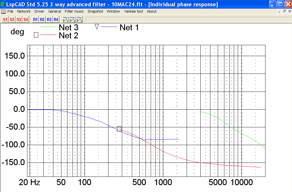

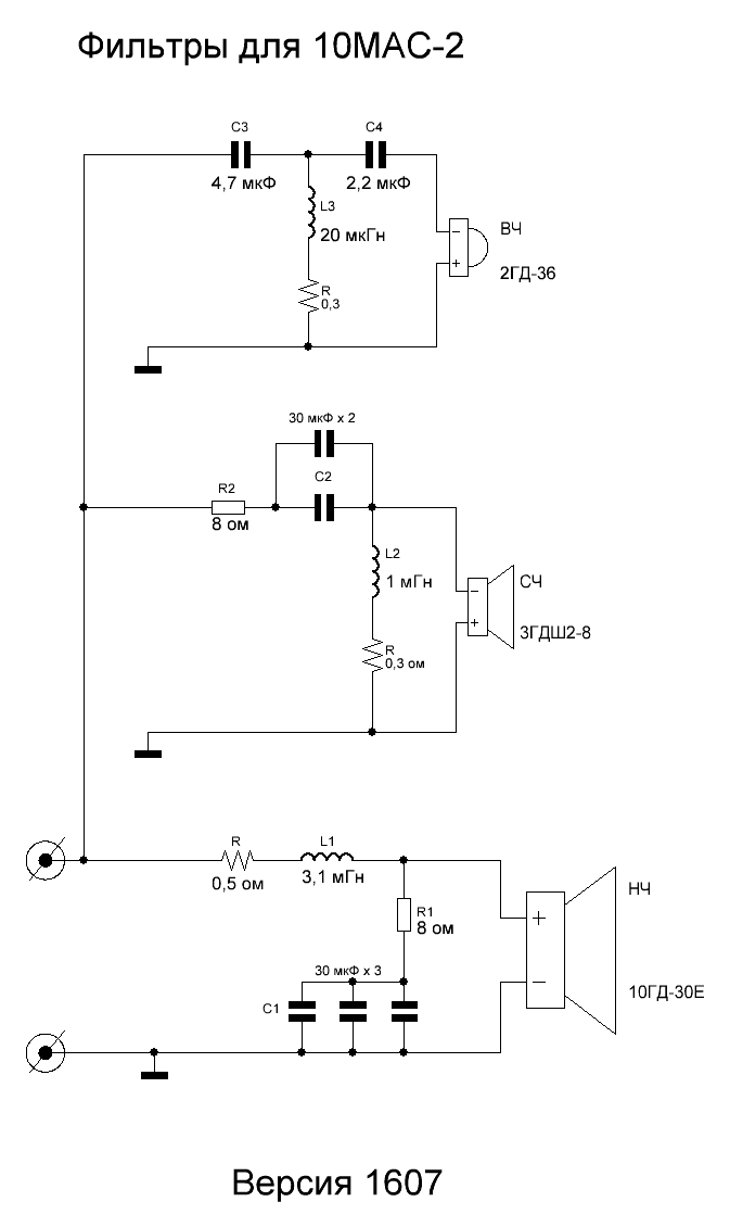

Окончательный вариант фильтров зависит от корпуса и будет подогнан после его изготовления, а пока один канал сделан в измерительном ящике объемом 32…33 литра.
Частоты раздела 400…500 Гц и 10…12 кГц.
Я сознательно стараюсь делать фильтры так, чтобы использовать детали стандартных номиналов и убеждаюсь, что при значительном разбросе из-за точности, АЧХ меняется мало. Это позволяет использовать обычные детали.

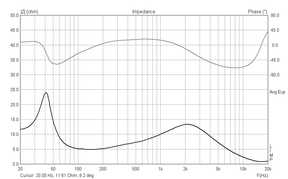

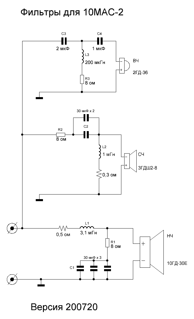

Интересно, в каком виде в фильтре басовика имеется резистор 0.5 Ом? Это указано на схеме сопротивление соединительных проводов, активное сопротивление катушки, или таки там этот резистор имеется?
Спасибо за вопрос.
А разве такой "резистор" только у басовика? Я специально на схеме сделал разные графические обозначения резисторов и "резисторов", у последних, кстати, нет нумерации. Да, букву R лучше удалить.

Теперь мой вариант.
Идея в трёхполоске на базе ШП динамика. Соль в том, что во всей полосе максимальной чувствительности уха к искажениям и неравномерностям, минимум 1…4 кГц работает единственный динамик, нет переломов и ступенек от стыков, эти проблемные места находятся в области малой чувствительности слуха.
Задача была взять самые доступные и дешевые, но хорошие советские динамики 3ГДШ2-8 (2ГД-40А) чтобы конструкция была повторяемой и максимально дешевой. При этом качество должно быть на голову выше исходных 10МАС.
Дадим ей название 10МАС-2, продолжим традицию.

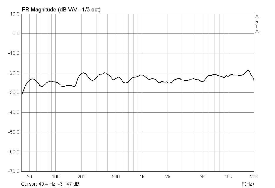

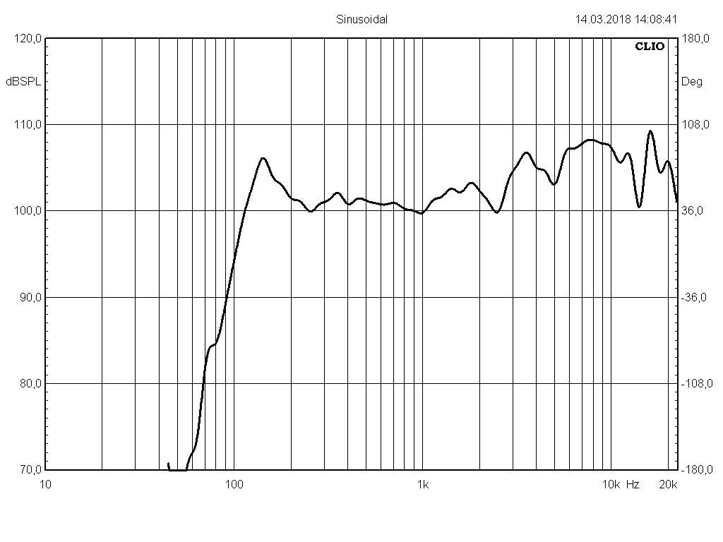

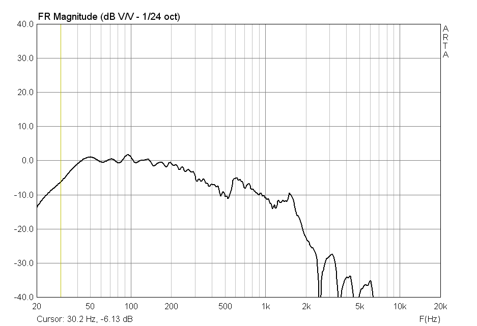

АЧХ снята по оси СЧ динамика с метра шумом MLS в программе ARTA. Поскольку с такого расстояния в тесных условиях квартиры, нормальное измерение на НЧ сделать нельзя, привожу измерение НЧ динамика в упор вместе с фильтрами, поэтому у «полки» спад справа.

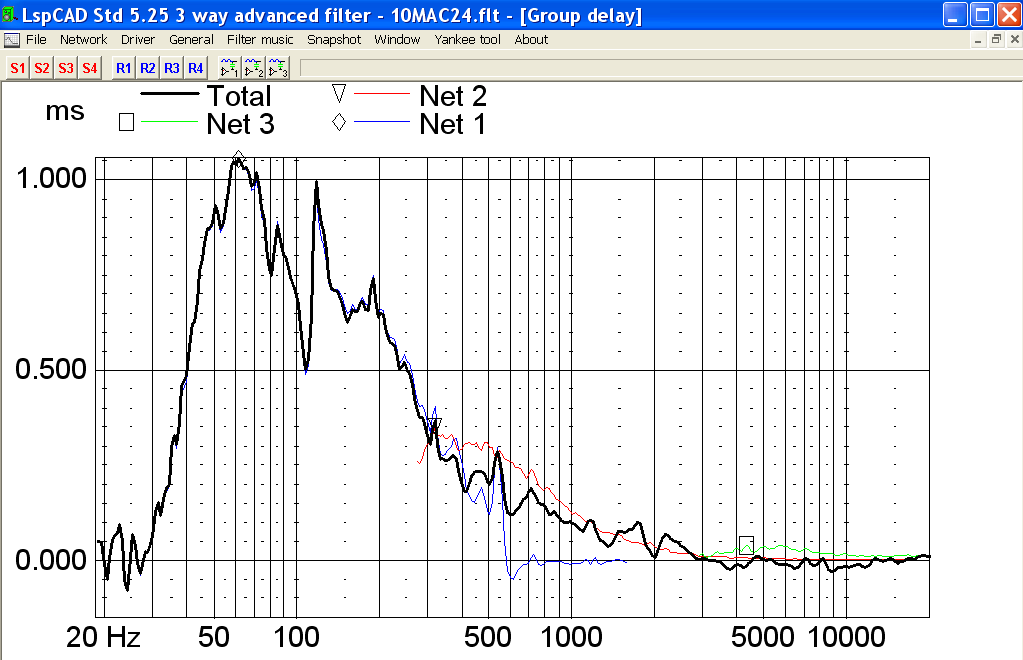

Для любителей высоких разрешений и точности до седьмого знака, усреднение 1/24 октавы. В этом ЗЯ 30 Гц по уровню -6 дБ.

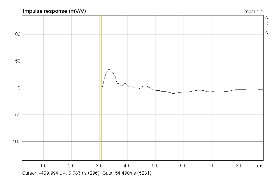

Интересно посмотреть и форму импульса от НЧ динамика. Она явно апериодическая, бубнения нет, добротность в корпусе и с фильтрами измерена - 0,7.

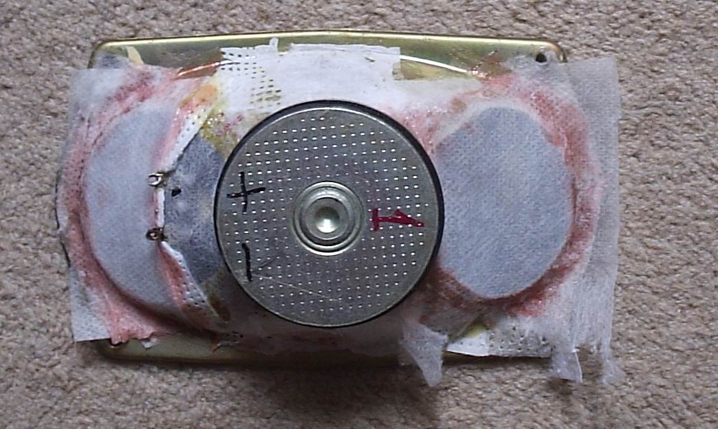

Чтобы главный динамик 2ГД-40А хорошо работал, его обязательно надо доработать – пропитать гофр (но не весь диффузор!!) раствором герлена, переклеить картонные накладки, чтобы закрыть часть диффузора за гофром, в окна корзины вклеить ПАС.
АЧХ нижнего среза безупречно хороша. басовик во всей красе. Респект.
АЧХ нижнего среза хороша. басовик во всей красе.
Спасибо. Это заслуга динамика. У меня есть пара очень удачных динамиков. (И тройка очень неудачных на феррите, хочу попробовать поставить динамик с высокой добротностью, примерно =1 и оценить бубнение). Но, на мой взгляд, по любому штатных 18 литров ему недостаточно или впритык. Поэтому корпус 30...40 литров весьма желателен. Тем более, что все считают в Спикершопе без учета сопротивления катушки фильтров и сопротивления акустических проводов, а это бывает немало, особенно при низкой частоте раздела.

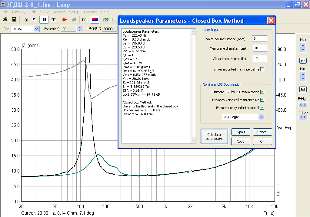

А что, попадаются даже с добротностью 1? Озвереть надо, выпустить такое в люди.....
Так спокойно жилось, когда работал с фирменными динамиками, не знал печалей . А тут, что ни дин- то вилы с граблями.
У двух 10ГД-30Е с кобальтовыми магнитами Qts= 0,4 и 0,49 (отлично),
у трёх 10ГД-30Б с ферритовым магнитом 0,76, 0,95, 1,1...

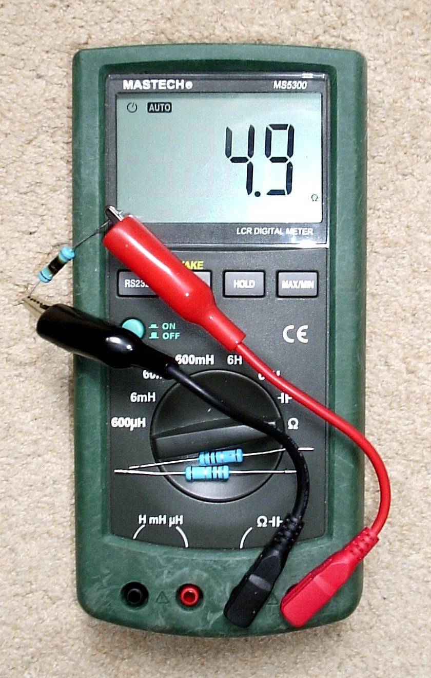

Это неверно, а дело было так. Я был доволен тональным балансом, а тут остался дома один и решил послушать ПОГРОМЧЕ. Поставил тестовый CD и на треке "Так говорил Заратустра" произошло чудо - волшебная сила Заратустры освободила из бутылки китайского резистора 2W Старика Хоттабыча. Он появился в эффектном облаке. Теперь я знаю, что сила его сопротивления - 4 Ома. Я резко снизил громкость, слушаю дальше (всё работает) и слышу неверный, слишком яркий тональный баланс. Я малость расстроился, решил, что он смещается на повышенной громкости. Послушал диск до конца и написал отчёт.
Тональный баланс можно описать, как глухой-тухлый-мягкий-яркий-излишне яркий. Это зависит от многих причин, в том числе и восприятия. Я привык, что когда дымят советские резисторы, ничего не происходит, мне и в голову не приходило, что с китайскими будет иначе.

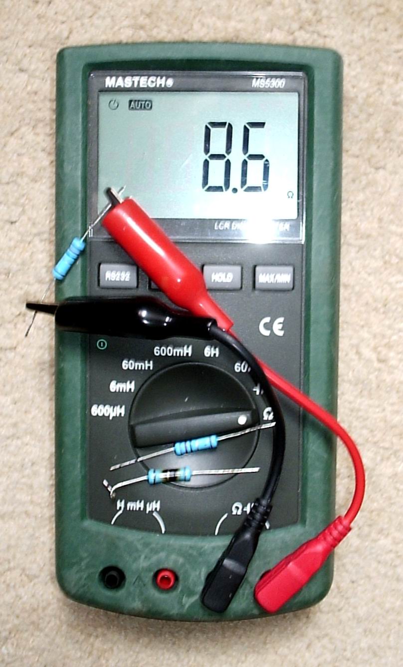

Чисто случайно измерил сопротивление резистора 8,2 Ом и...
а должно быть
От обоих результатов отнять 0,3 Ома.
До этого я пробовал 3,9 Ома и звук был слишком яркий,
при 8,2 Ома звук яркий при горизонтальной АЧХ,
при 12 Ом (8,2+3,9) звук мягкий, пусть на АЧХ небольшая долина в низинке, но для меня такой звук приятнее для длительного прослушивания. Так что после достижения ровной АЧХ можно немного подправить её на слух по своему вкусу. Можно даже поставить тумблер.

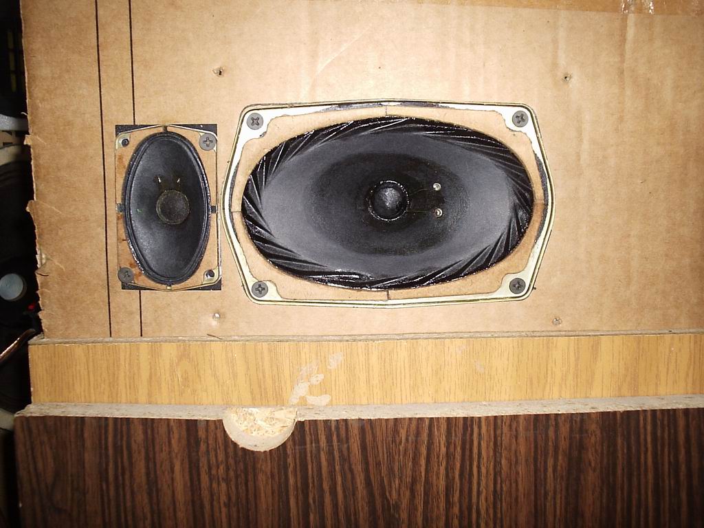

Кстати, сейчас, на макете, СЧ и ВЧ динамики у меня стоят вот так
В целом, на слух нормально, хотя при 40 градусах я не измерял.
Обратите внимание на две доработки 3ГДШ2-8 - правильная пропитка гофра герленом и смещение картонных секторов, перекрывающих участок при гофре для ликвидации сглаживания провала между 1 и 2 кГц.

Сопротивление СЧ динамика - 8 ом, на схеме четко и однозначно указано.
Сопротивление R2=8om можно несколько изменить, я колеблюсь между 8 и 12 ом, может быть оставлю 10 ом, но это уже дело вкуса, да и зависит от отдачи конкретных экземпляров динамиков, а она тоже "гуляет", например, отдача 2ГД-38 заметно ниже, чем у 3ГДШ2-8, а по паспорту одинакова.
Про "возможную потерю 0" не понял.
Добавлю про третий секрет - ПАС в окнах. Решил попробовать попроще, т. к. правильно делать для меня хлопотно, да и в макет это поставить сложно. Взял обычную использованную модную маску и наклеил ее.
Сначала разделил на 3 слоя, боялся, что продуваемость слабая будет. Оказалось, что одного слоя мало, только что наклеил второй. Думаю, можно клеить сразу все 3 слоя маски. Внешний вид страшный, клеил пальцами, но никто его не увидит, если не покажу.
Клей толком не высох лишки тут еще не отрезал, но вот измерения и результат.
Чёрная линия - без ПАС, для неё и таблица, на Vs не смотреть. Смотрите частоту резонанса и Qm (механическую или акустическую добротность). До поры до времени она спит, но с неправильными фильтрами она просыпается и...
С данной ПАС (зеленая линия) Fs = 166.87 Hz Qms = 1.72 Qt = 0.91
Полная добротность изменилась не так сильно, но это пока без фильтров, а вот механическая - на порядок. Это значит, динамик не будет взбрыкивать на своём резонансе.
Думаю, такая переделка элементарна, а пользы много.

Хотелось бы уточнить (при таком фильтре) сопротивление СЧ динамика и возможную потерю "0" в индуктивности ВЧ фильтра.
Невнятно написано, но замечание точное, из-за крошечной индуктивности и без последовательного резистора в ФВЧ, импеданс недопустимо мал. Давно есть другой вариант, но руки не доходили, теперь сделаю обязательно.
Спасибо за конструктивную критику.

В ARTA хороша видна ФОРМА импульса, видно и фронт и болтанку после импульса, так что за время нарастания можно особо не переживать.
осмелюсь сказать, что обычный осциллограф и микрофон передают форму импульса с динамика ну очень достоверно.
Итак, проект 10МАС-2.
Подправил фильтр ВЧ. Думаю, с макетом это окончательный вариант.

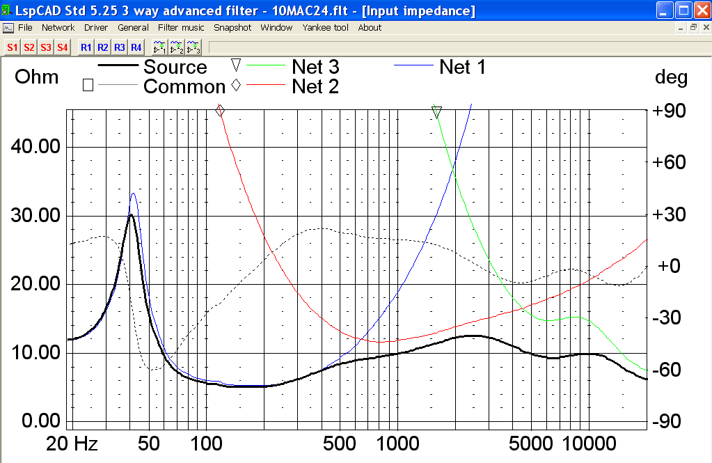

АЧХ микрофоном пока не снимал и не тороплюсь - изменения будут минимальны. Теперь картинки из LSP CAD.
На НЧ импеданс будет определяться нормальным корпусом, а сейчас - макет, а в целом, считаю импеданс хорошим.
Индивидуальные фазовые характеристики динамиков. Напомню, раздел примерно 500 Гц. Если кто хорошо разбирается в LSP CAD и прокомментирует, буду благодарен. В целом, предполагаю, что стыковка НЧ и СЧ по фазе хорошая.
Групповое время замедления. Думаю, максимум 1 мс на НЧ - отлично. В большем закрытом ящике должно быть еще лучше, что будет в ФИ - посмотрим.
Напомню АЧХ прошлого варианта, изменения минимальны и от 10 кГц.
