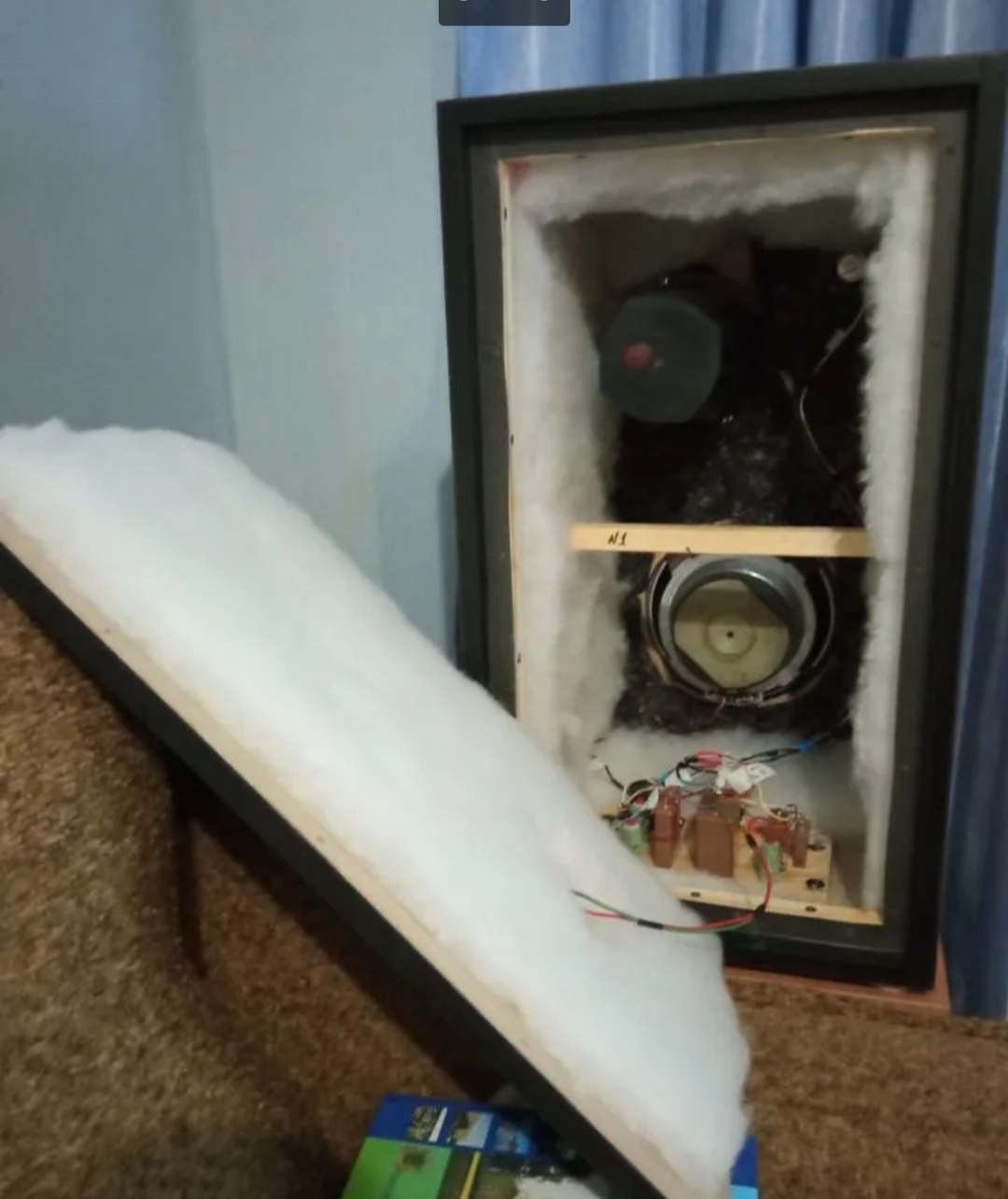

А, вот такой способ применения ЗПМ в рекомендованном ЗЯ 60л. для 10ГД-36К применим...!?
Такая оклейка стен без поглотителя в центре ящика подойдет скорее в варианте фазоинвертора, а если ящик- нужно рыхло заполнить весь объем

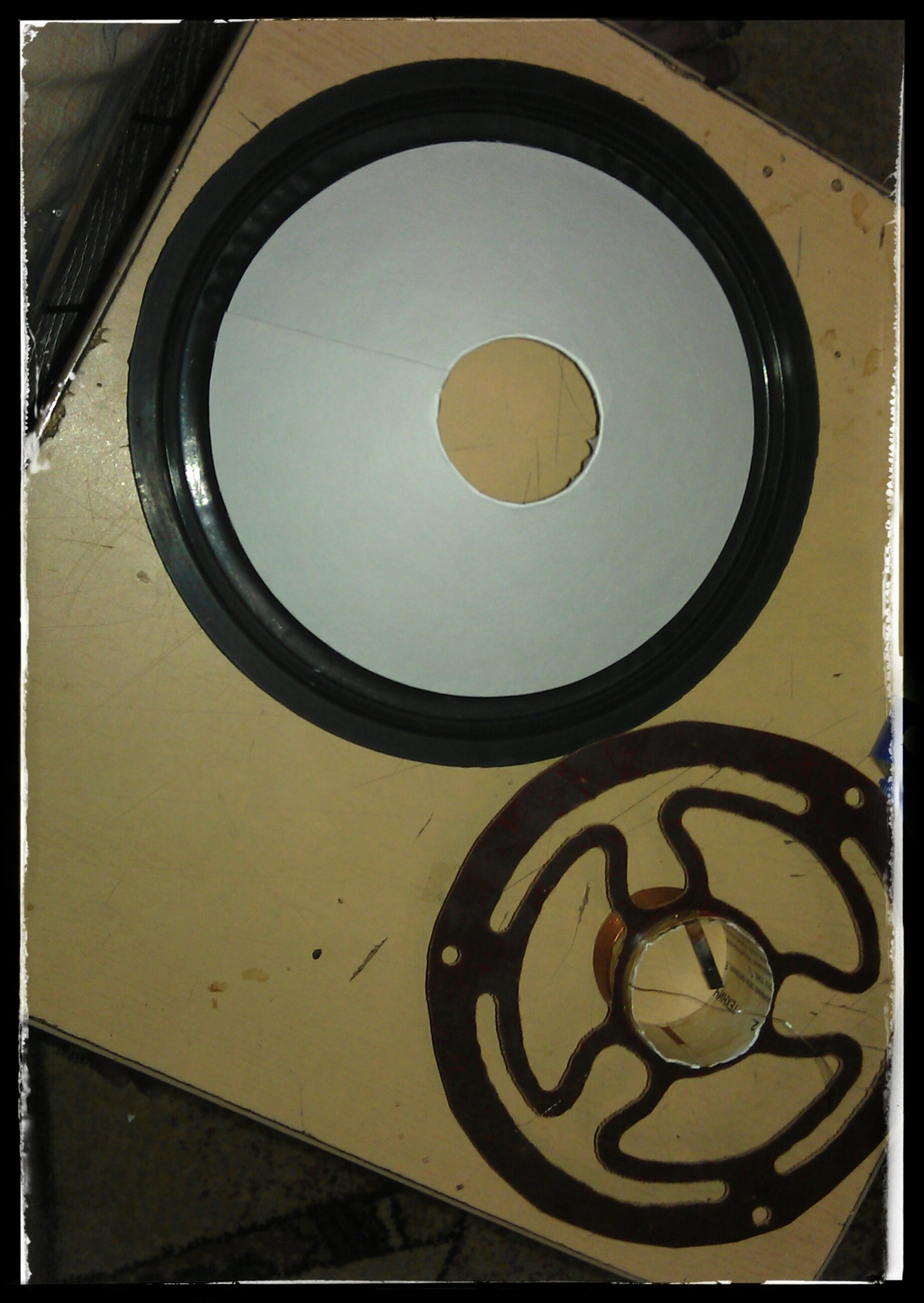

Давно хотел попробовать сделать что-то похожее на динамик своими руками
Есть донор 10гдш-1 (хороший, но он один)
Охота склеить свой диффузор, сделать подвес, намотать катушку
Мощность до 5 Вт, сопротивление не имеет значения, частота от 150 Гц
Небольшой щиток или ОЯ
Посоветуйте доступньіе материальі для диффузора и подвеса
Может ссьілки на подобное
Ватман, який для Кульмана, це для дифузору.
Лобзик, це для тонкого текстоліту, щоб викроїти шайбу - "павук".
Для ЗК вибирайте обов'язково дріт ПЕЛ, з якого емаль змахується пальцем. Ну, щоб вінтаж був на сто відсотків вінтажем.

Для диффузора лучше не ватман, а бумагу для акварели. Она более длинноволокнистая. Сам с неё делал когда-то.
Для выпиливания идеально использовать лобзик и пилки ювелирные. И лобзик более жёсткий, с обычным по фанере часто пилки ломаются, играет. И пилки ювелирные очень твёрдые, довольно долго пилят стеклотекстолит и мелкий ровный зуб даёт уверенно двигаться по линии. Работы напильником потом минимум.
А совсем для кайфа бормашинкой Стронг, что для ногтей используется.
Фото моей самой первой самоделки. С той бумагой.

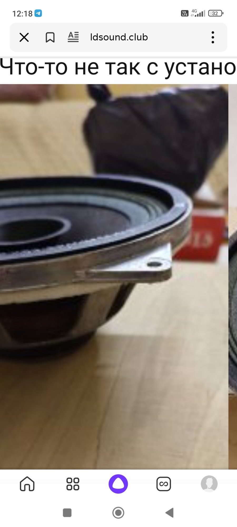

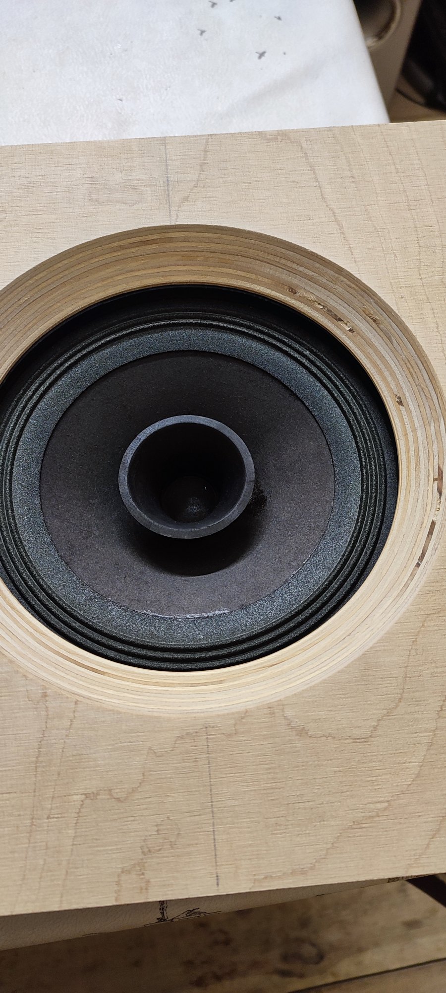

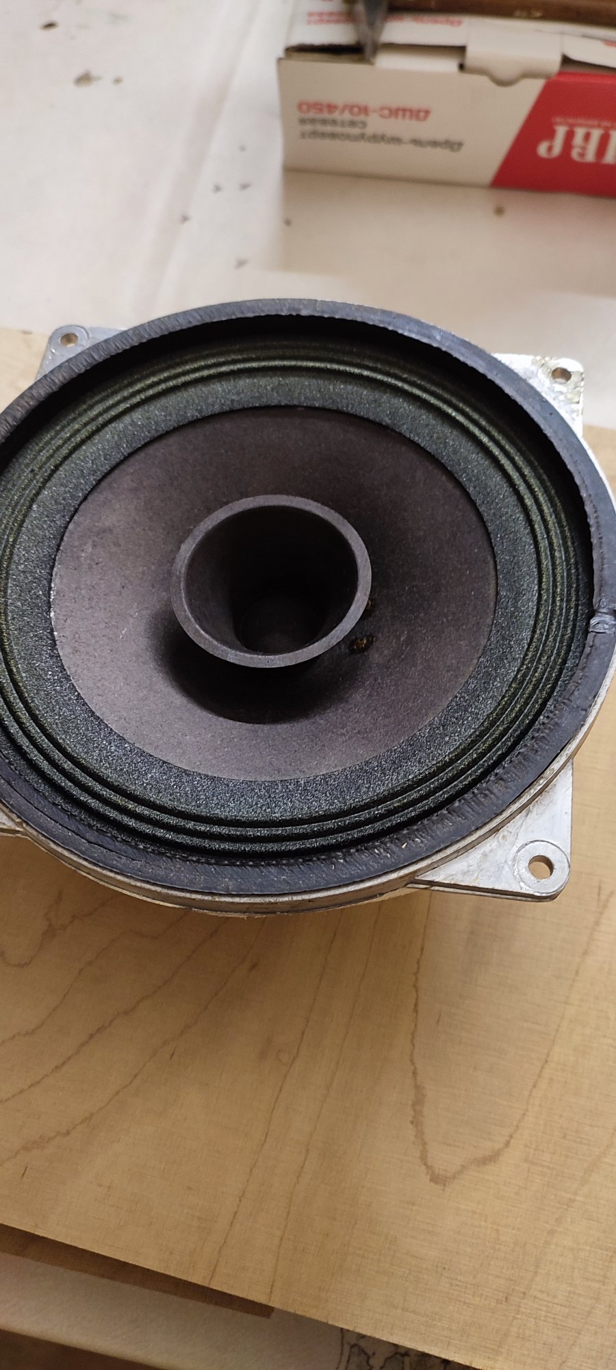

Что-то не так с установкой...IMG_20241206_165152.jpgIMG_20241206_165204.jpgIMG_20241206_165211.jpg
Что не учел...!?
Все учел. В Маяках они так и стоят. Только фанерка там потоньше, но там и скоса нет.
Край отверстия в фанере совпал с внутренним диаметром резинки?
Мини рупор получился, он может добавить горбик на АЧХ, странный визер с 10гдш-2 с стальной рамы который.
Или яму сделает , как назло, в самом важном участке. Такое решение и применялось в давние времена, присадить кричащие ширики за счет "стакана" в толстой панели впереди них.
не может а добавит но не рупор а прямой участок т.е. труба - я бы не реализовывал такое ... дерево жалко =)
не странный а настоящий с 10гд36 к \ или н (точность может страдать)
внутри имеет пыльник , на 1.2 - 1.5 раскрыт шире .
а вот борта рупора лучше бы подрезать оставив на глазок 1 мм и после на конус все загладить ...
если бы такие продавались то можно было бы делать не плохие шп 8" т.к. в сравнении с ГДШ-ными рупорками разница там на середине в сл. пыльника огромная, может быть!
в сл. соски еще более заметна =) но сравнивать с гдш в сл. когда дно рупора не убрано не лучшая затея т.к. от гдш-ного вар. одни резонансы .
А я считаю, что всё тут нормально.
Колодец из-за резинового кольца по внешней окружности подвеса, предусмотрен производителем. Значит на него и рассчитано применение динамиков. Неважно с каким креплением его к панели. Но судя по конструкции корзины - всё же с наружной установкой.
Раскрыв отверстия панели на которую динамик установлен, максимален и в данном случае это фактически как наружное крепление динамика.
Так что не будет там "приобретённого" ни провала, ни горба. Всё будет так как задумано конструкторами.

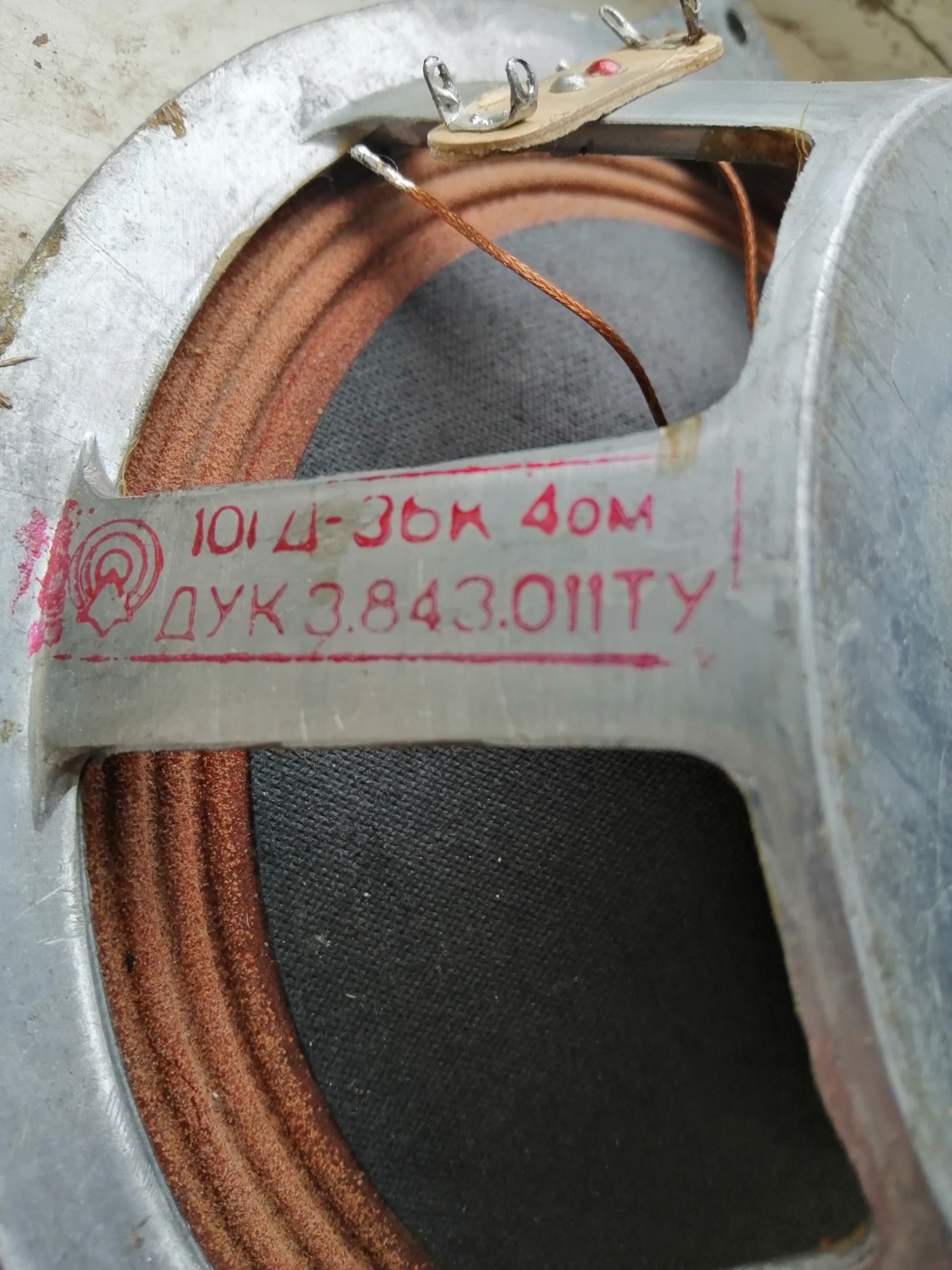

вот только первые 10гд36 ставились в открытые ящики с задней стенкой в дырочку и это были системы для оповещения сделанные дай бог с фанерки ок. 6 мм толщиной ...
да и резиночка помнится была полукруглой ок. 6 мм толщины . . .
сходи посмотри 10гд модели с круглой резинкой быть может маркировка на нем окажется не гдш а именно ГД =)
Д!Б!
т.с. не зае*вай а сам перепроверь =)
Где модель акустики в которой впервые применялись
) я эти же коробки снимал если что ))) прекрасно помню что внутри и какой имеет вид =)
Уже зарубались на этот случай. Если край без выраженной ступени(сглажен в продление образующей или просто закругление) никаких артефактов не наблюдается.

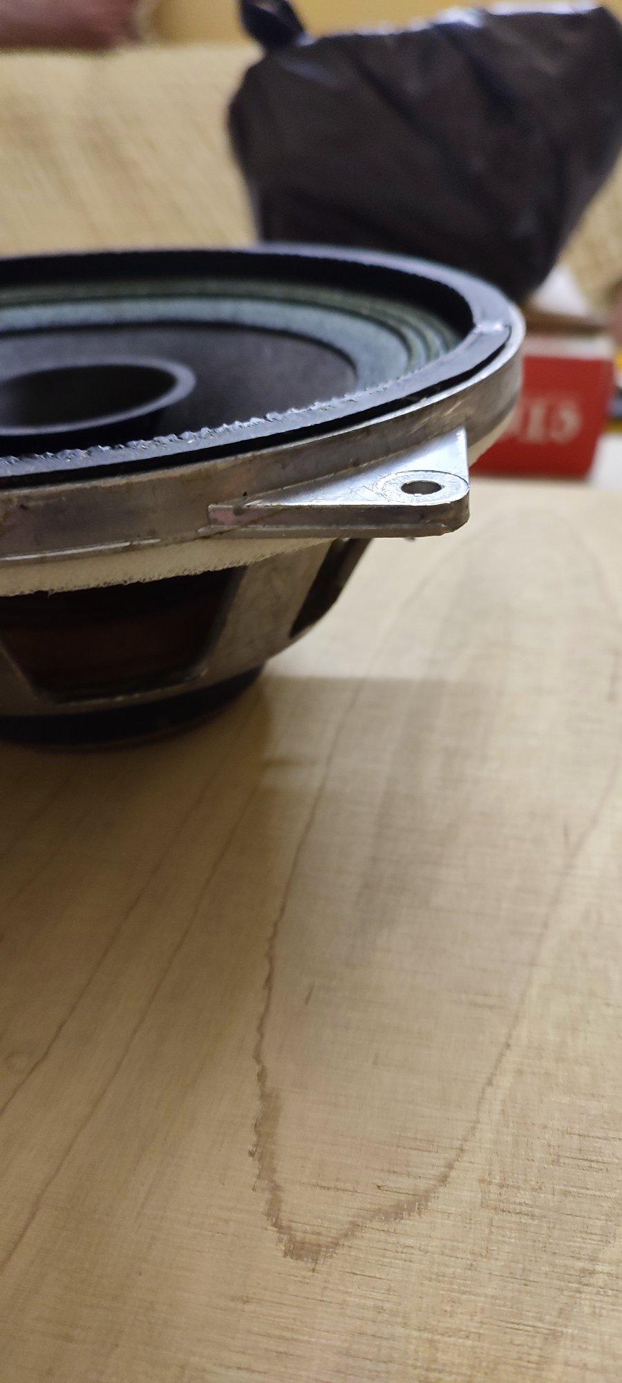

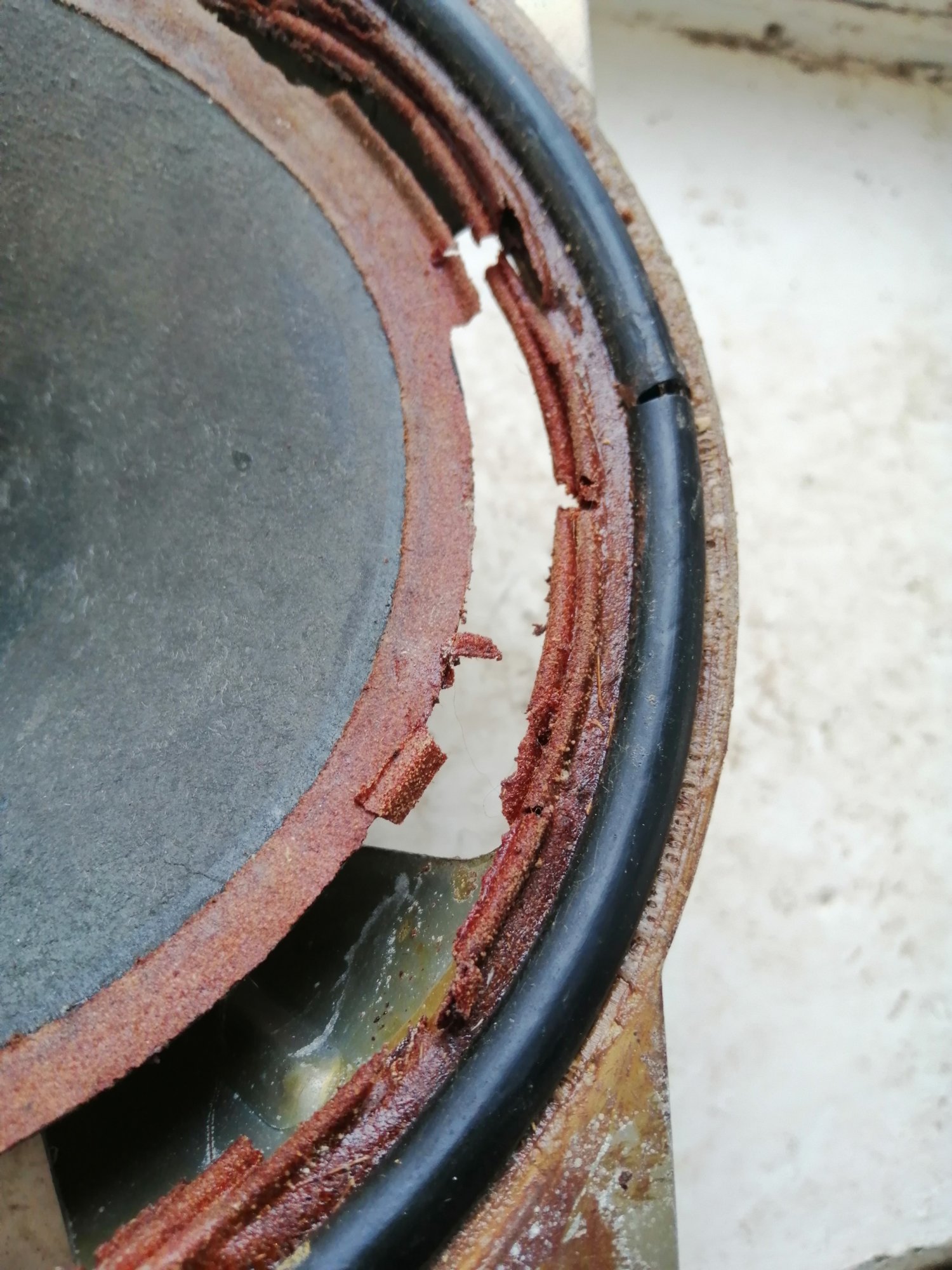

"Ступенька " на толщину прямоугольного уплотнительного кольца - примерно 7 мм.

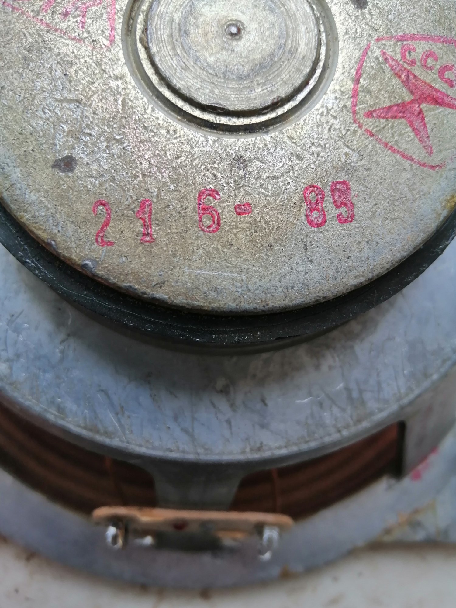

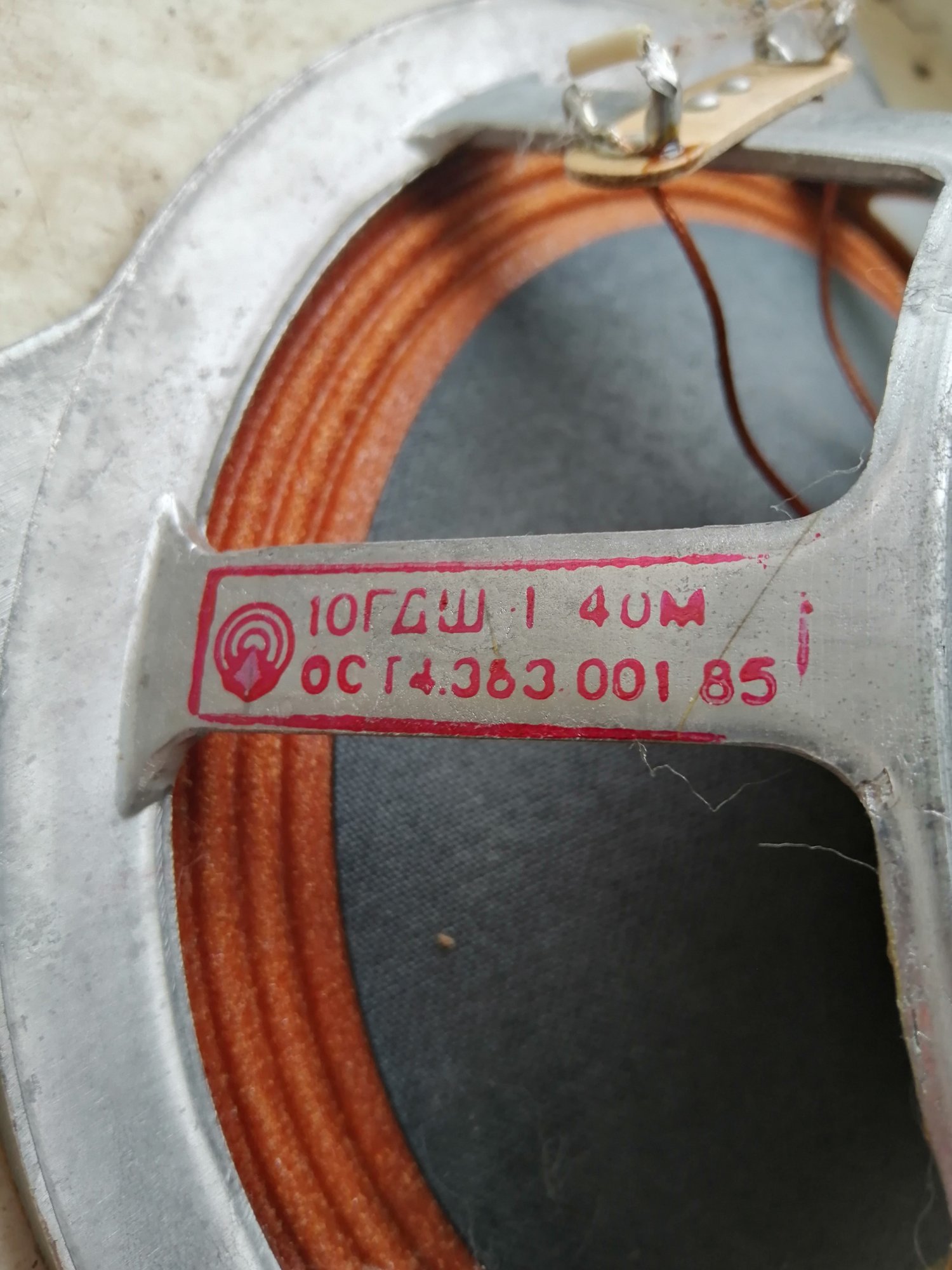

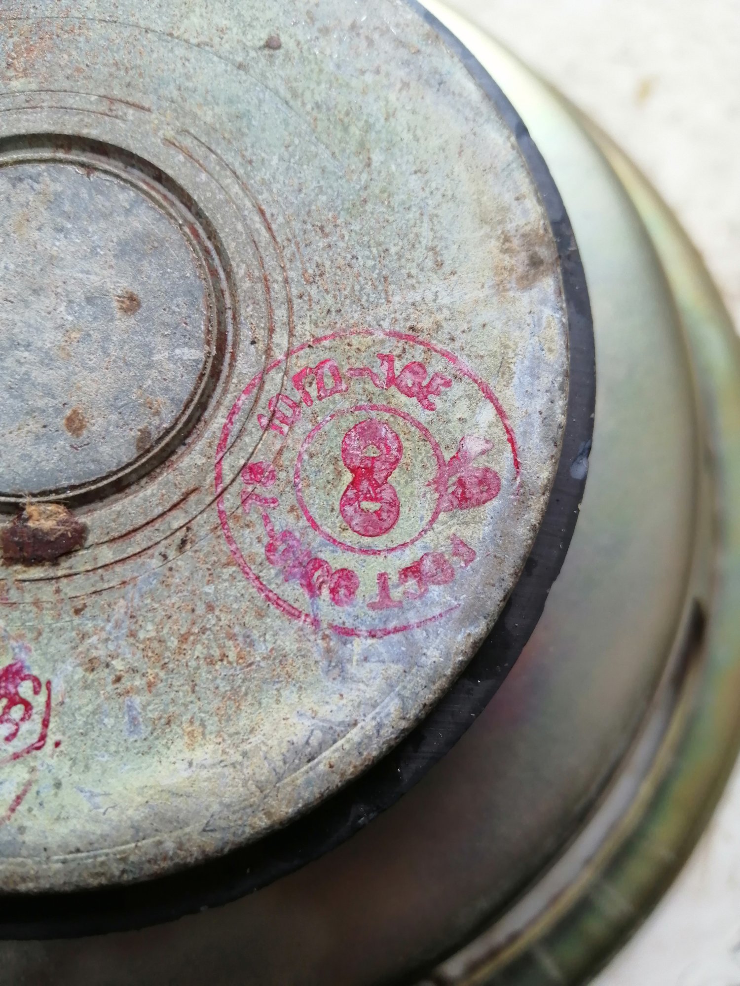

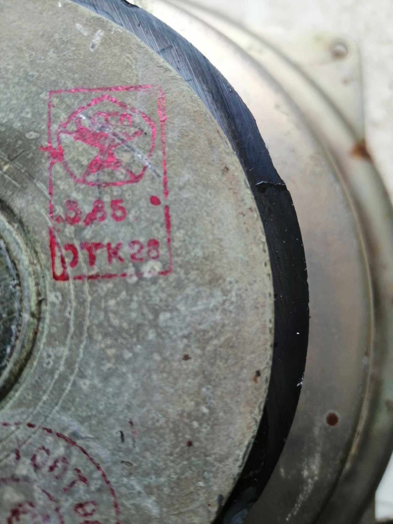

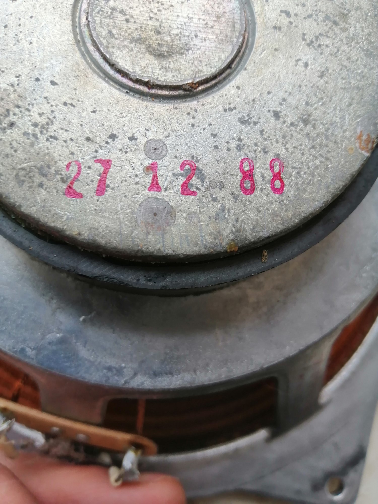

Полукруглая резинка стояла на стальные штампованых корзинах - 10ГД-36Е,
По годам видно, что стальные, что алюминиевые по 85 год маркировались 10ГД-36Е/К. Позже стали ГДШ. Стальных ГДШ не встречал, ну или не всматривался.

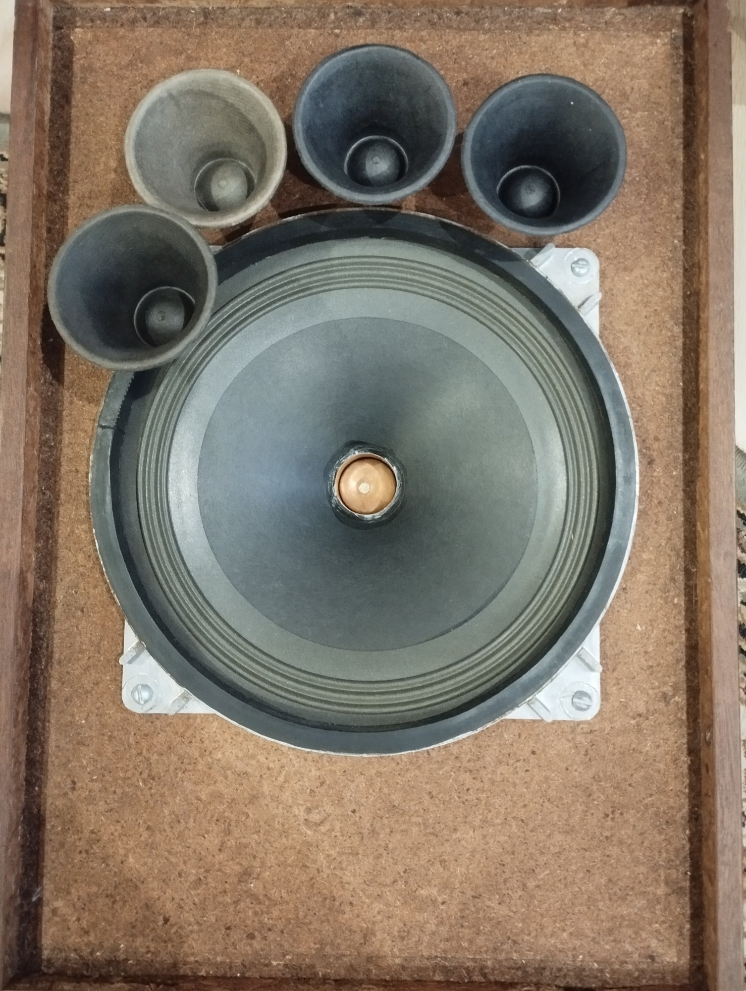

а можно точнее, что с рупорками делать физически для улучшения АЧХ? этих рупорков много и снятых (отклееных) и новых (новые подвижки идут с отдельными рупорками) и так продаются новые
Автор читал в итырнете, что рупорок круто улучшает полосу вверх и ваще всё. А вы все что- против интернета и полосы вверх?
а рупорки ждут и плачут)
и да без рупорка 10гдш1 звучит мягко с плавным спадом на вч, как старая радиола
    508.6 KB · Просмотры: 88
Рупорок обязан повторять конфигурацию диффузора, не торчать впереди него как кулек для семачек.
если рупорок наполовину срезать, а края православной канифолью на спирту покрыть, а центр картон еще и попрокалывать несколько раз типа сеточка стала?
