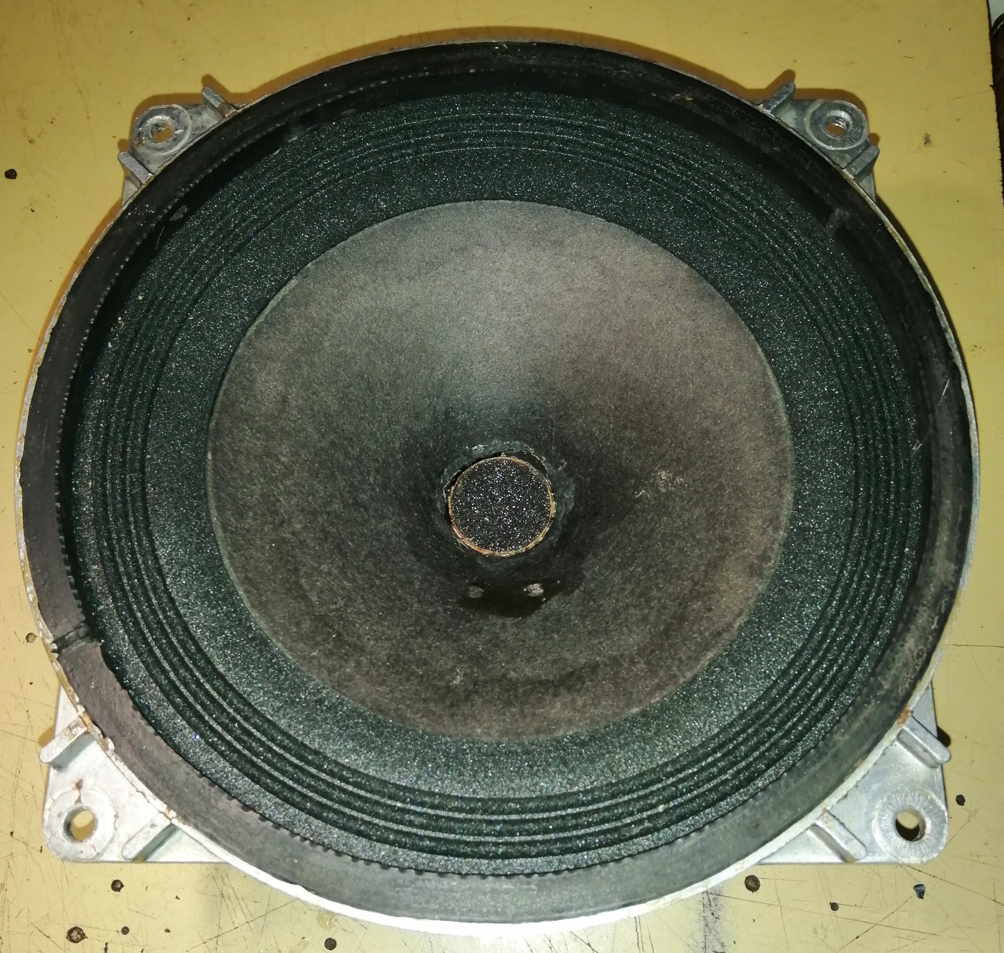

10ГДШ-1-4 (10ГД-36К)

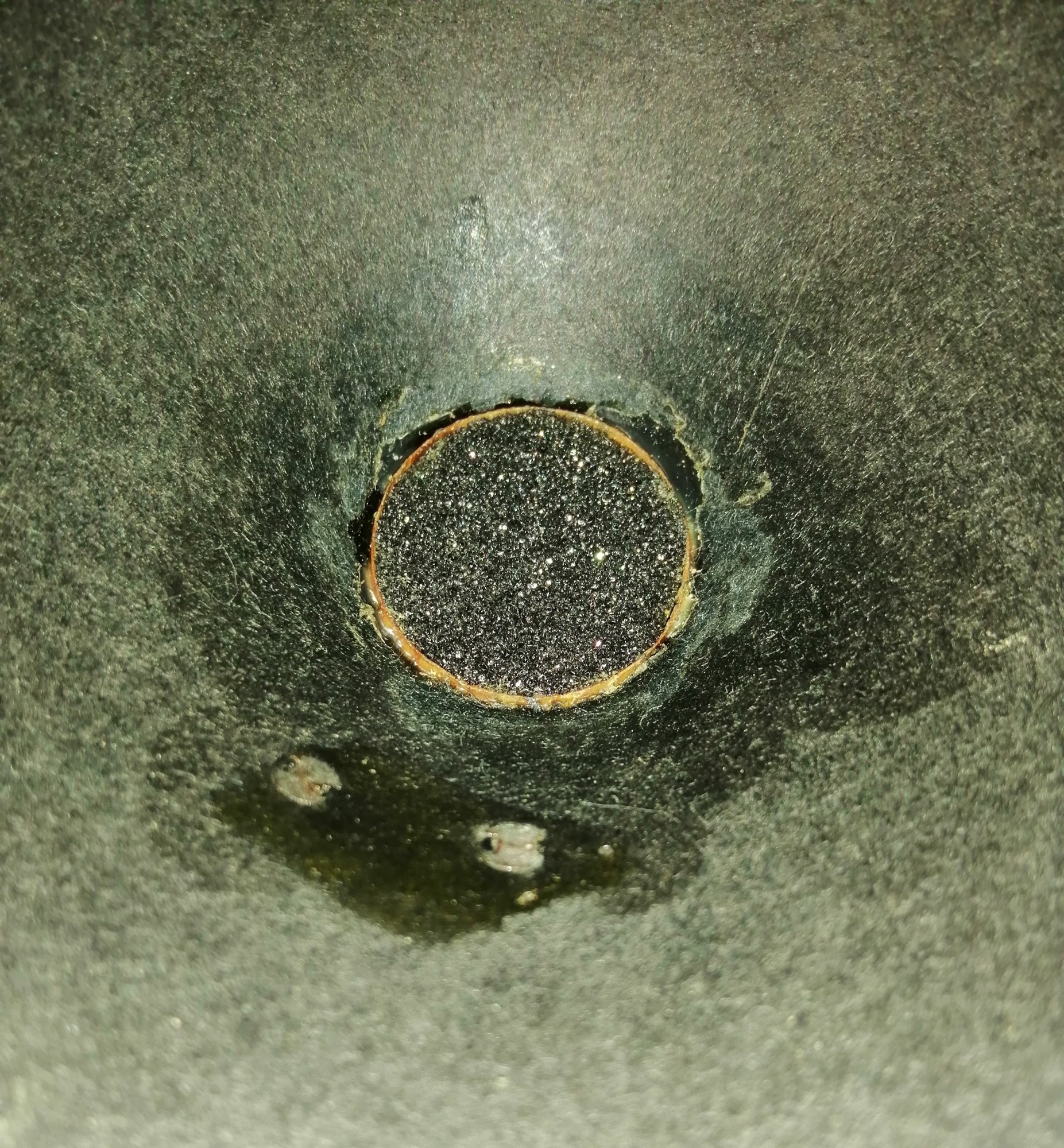

без рупорка звучит лучше - это факт. но как закрыть дырку? купить мм 20 картон кружок или больше сделать как на 30гд? или сетку? или совсем обрезать рупорок под 3мм и вставить? или оставить дырку с гордым видом медной шайбы на керне?
ХЗ. Слушать как есть.

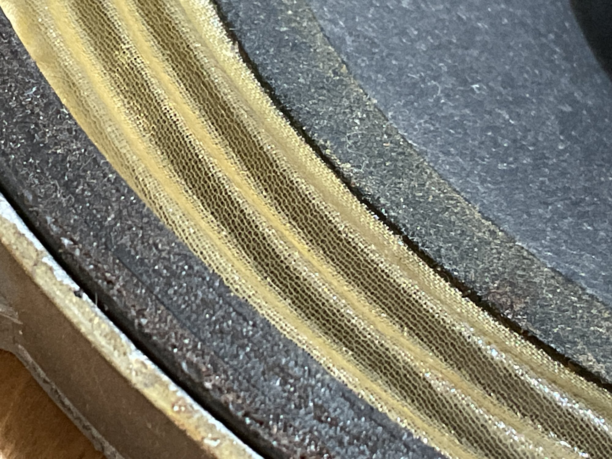

А ППУ продувается и просит пропитки.

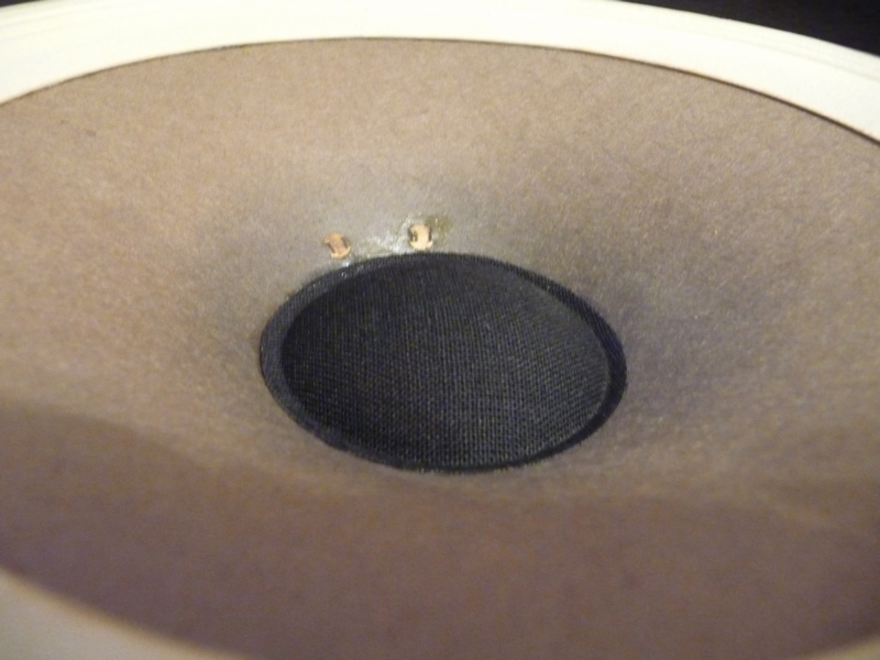

Закрывал тканевым и частично продуваемым диаметром 45 мм.

Кружок чуть больше внутреннего диаметра катушки из ППУ 3-5 мм вклеиваем и все. Дёшево и сердито. Разницы по верхам меж этим с дудкой вообще не заметил.

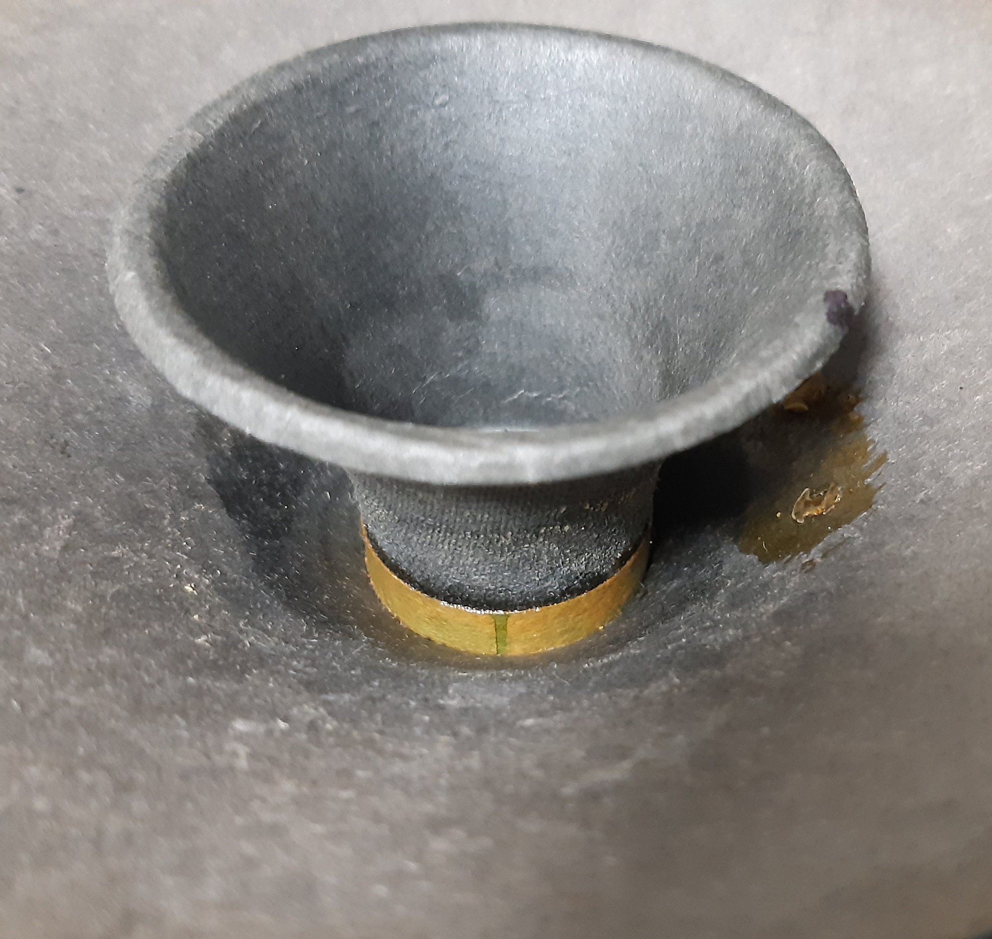

а можно точнее, что с рупорками делать физически для улучшения АЧХ? этих рупорков много и снятых (отклееных) и новых (новые подвижки идут с отдельными рупорками) и так продаются новые

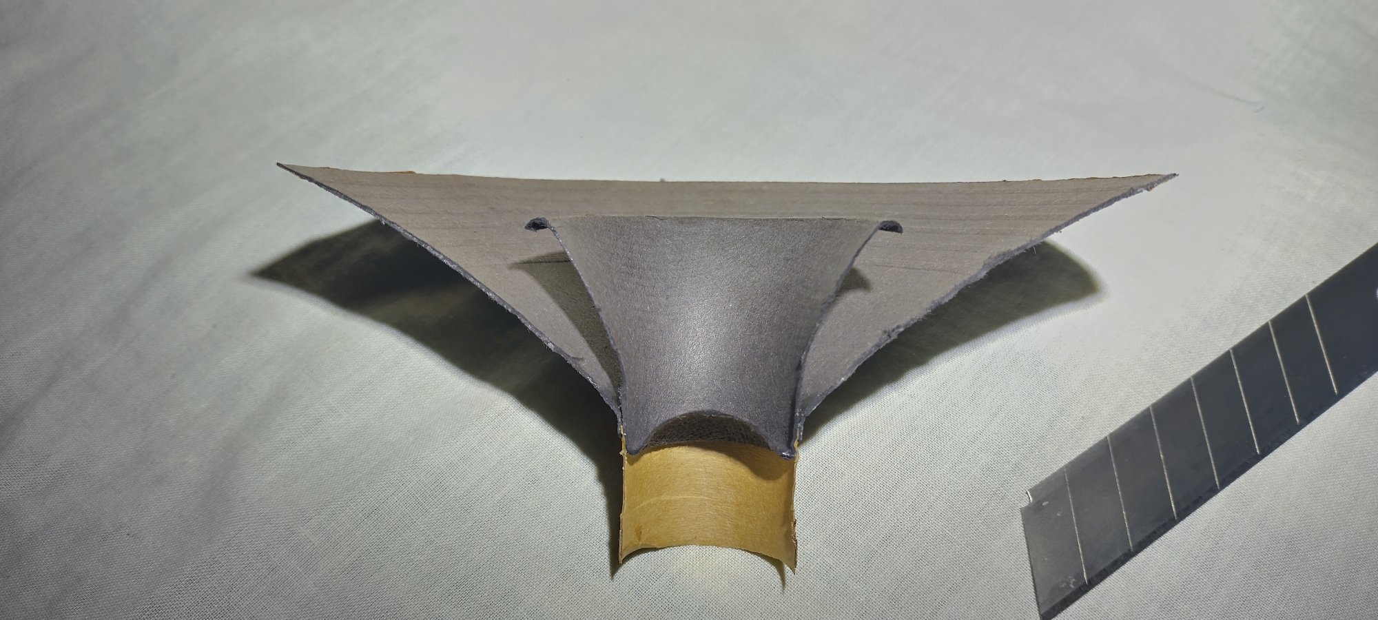

ходят легенды от людей которые привыкли заплевывать форум ядом что отбортовка на краю рупорка не влияет никак - предлагаю отбортовку лишнюю обрезать оставив менее 2 мм чтобы загнуть на конус.
также ходят легенды что гдш умеет в 20 или пускай в 18кгц играть это обычно люди говорят которые ни разу не замерили частоту они просто видят АЧХ с свистком сверху и верят в кривули после замера - предлагаю срезать купол на дне рупорка от основания убрав тем самым ребро жёсткое.
цш которая клеится на шейку дифузора можно выбросить а нормальная установка её (цш) ставится впритык к шейке на каркас но перевернув саму цш.
сам рупорок ставится не внутри а снаружи на каркас выступающий на 2 мм чего более чем достаточно впритык к диф.
пыльник устанавливается отступив на 11 - 12 мм от обрезанного края а если он должен быть излучающим телом т. е. куполом или соской тогда он должен быть лёгким а жёсткость бумаги к этому куполу должна быть увеличена пропиткой начиная с основания.
а жёсткость шейки до купола может быть уменьшена.
собственно жёсткость мы можем уменьшить на поясе склейки подрезав не только шею самого рупорка но также и подрезав шею диф. и даже цш но это связано с материалом каркаса и если он (каркас) будет такой же "хиленький" как в оригинале тогда о вч частотах можно будет говорить после крепкого напитка лишь =)
ммм...
проще отложить в сторонку оригинал наш и сделать новую подвижку с новых материалов как нужно а не стараться реанимировать что есть.
я бы ещё написал о распределении массы до купола и после купола относительно массы намотки но я думаю логики должно быть достаточно =)
п. с. фотку специально для вас сделал т с. в разрезе канц. лезвием дабы чтобы посмотрели и подумали =)

Это войдет в историю, у Николя есть фотоаппарат и он чем то делится _nerastraivay
ахаах да на смартфон сделал человеку картинку...

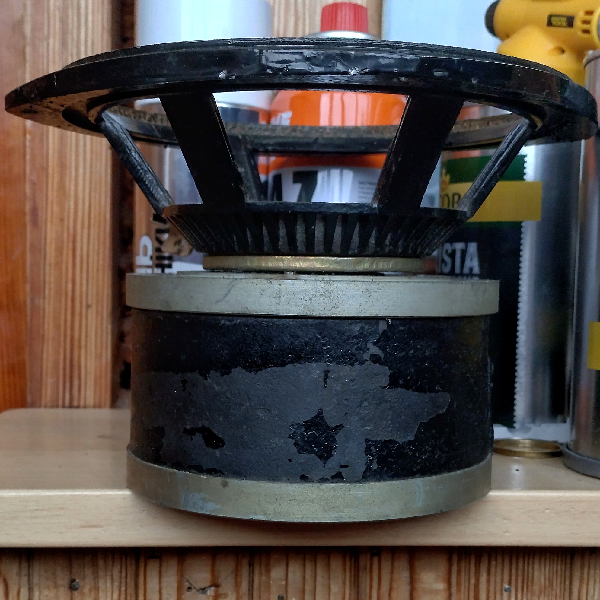

По другому не выйдет, если эту "штуку" за раму прикрутить магнит отпадет, диллема.
да там уже и пол рамы нету после токарки так что динамик по сути за раму лучше не брать smile_1
Даже страшно спрашивать что это, магнита точно хватит? Может подумать!
пока что на 40мм катушке модель подсказывает 1.9тл но я не оставляю надежд улучшить модель до реализации.

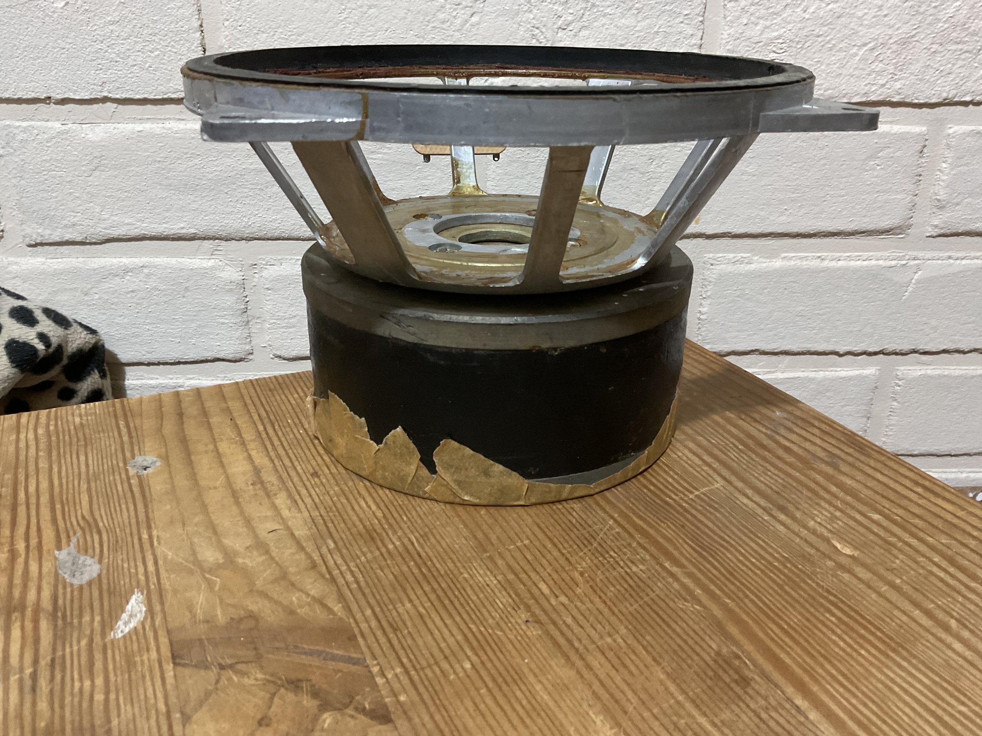

Корзина похожа на рековский ГДШ, который 180 мм.
подарок с олх за смешные деньги...

В моем динамике такой рупорок
Каркас вьіше и диффузор на нем сидит ниже (по сравнению с вашим разрезом)
Приблизно на таку висоту трохи піднімаю рупорок, подовжуючи каркас ЗК

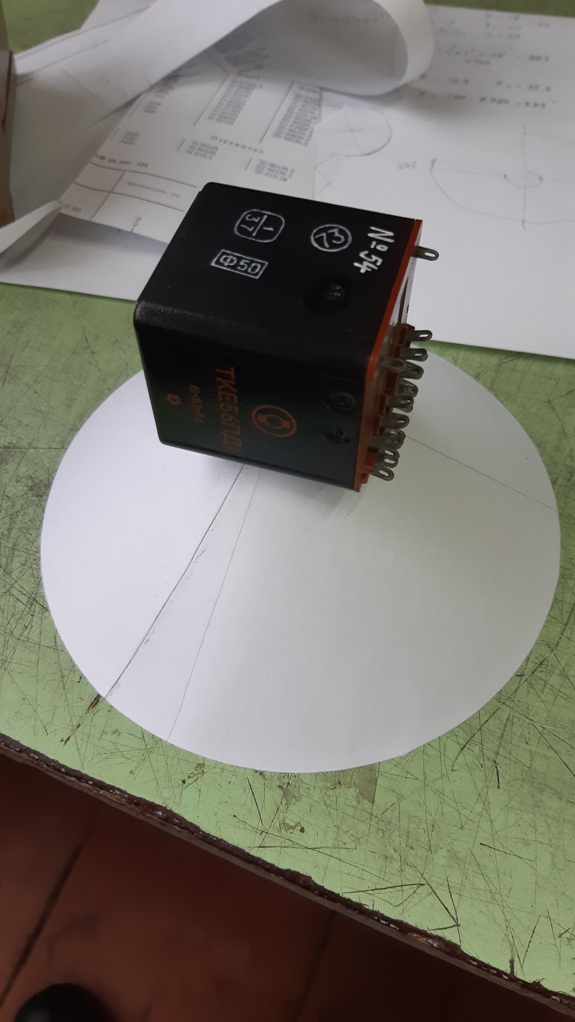

Какой вес (массу) должен вьідержать диффузор при 5 Вт от 150 Гц?
Как прикинуть гибкость ЦШ?

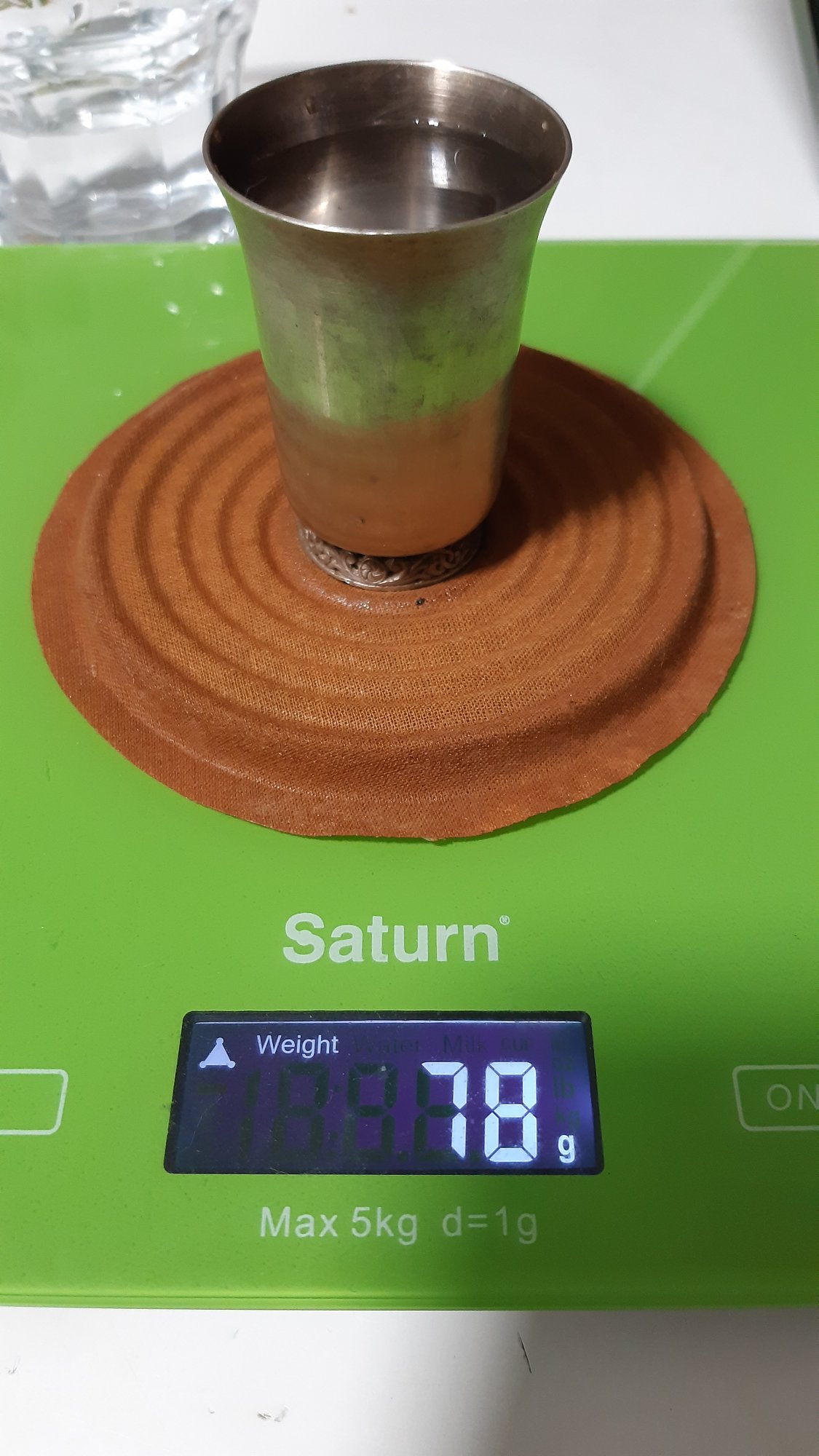

Груз вдавил ее до основания, на 5.5 мм
У кого есть цифра упругости (податливости, жесткости, мягкости, гибкости) ЦШ 10гдш-1?

Не поленился. Мою, первую попавшуюся под руку, ЦШ от б/у 10гд-36 100 гр гирька не продавливает до упора.
