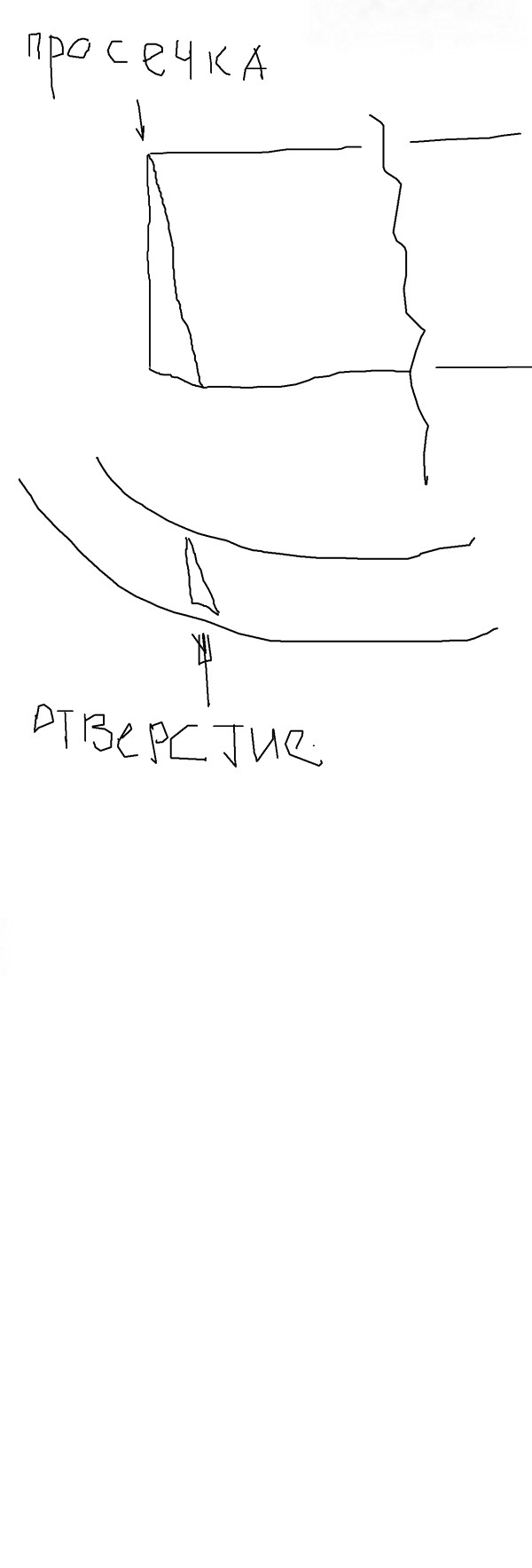

Надо точно просчитать длины окружностей по которым будут проходить края просечки и сделать наружный её край шире внутреннего. Чтобы получилось нечто наподобие тангенциального подвеса. Есть фото на просвет подвеса упомянутого выше ВЧ динамика от "Diatone DS-501". Там как раз то, что я хочу повторить. Но там как раз лазер или матрица-пуансон-просечка на стадии изготовления.
Весьма условно

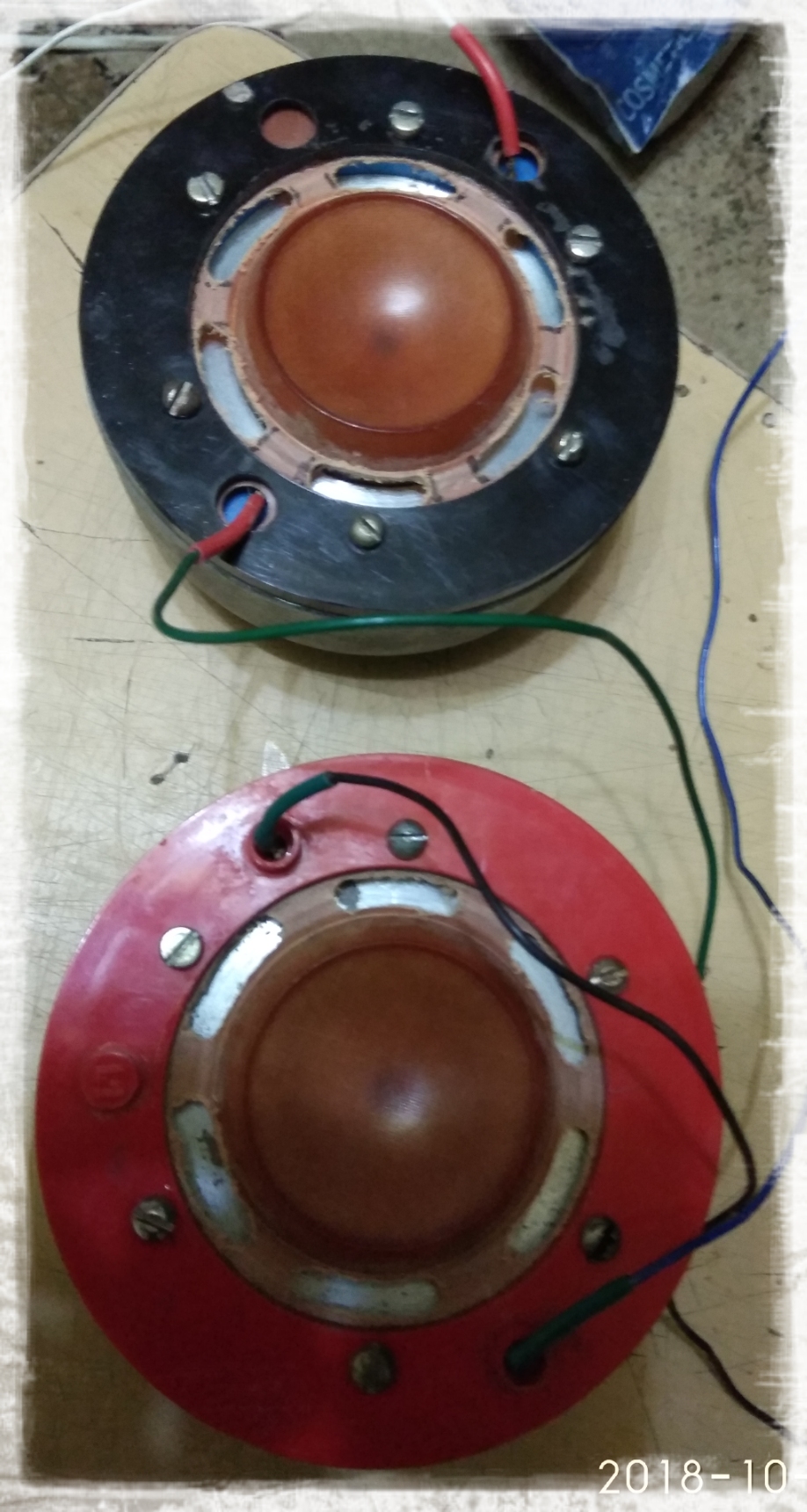

Делайте пробойник. Самое простое - круглой формы (из трубки). Только заточку производите изнутри. И разметку заготовки производите не по оси трубки, а по краям. Так "попасть" в размер будет проще. :)
Получается, родной купол, вообще в помойку, а вариант купить а али имеет смысл быть?
Нет конечно. Работают ведь без продырявленного подвеса эти динамики. С алюминиевым куполом которые. Упорные установочные кольца сделать узкими и сдвинуть их к краям воротника подвеса. Ну и линзу доработать. Та пищалка, которая была отправлена в Москву к Сергею, имела просто нереально каменно-жёсткий подвес. Потому и продырявил его. А фантазии насчёт треугольной просечки пока лишь фантазии.
По крайней мере, на тех пищалках (10ГД-35), которыми сейчас занят, подвес дырявить пока не хочу.
Насчёт Али. В данную МС и фланец с линзой, не всякая подвижка влезет. А значит нужна радикальная переделка как фланца, так и линзы. Либо покупать подвижки именно для этих головок. Но где гарантия, что они будут не такими же жёсткими...
Делал я на подвижках от автомобильных сирен в потрохах от этих пищалок. Не так всё просто как я думал.

Поэтому и надо просчитать. Саму просечку весьма трудно будет сделать.
Мне просто страшно на ваши с моим тёзкой Алефом картинки смотреть. Не тем вы занимаетесь - надо в ювелиры или часовщики идти.
Но у меня вопрос - а почему нельзя отрезать по кругу данный подвес и приклеить новый, из другого материала, он заменит и картонные установочные кольца. Ход диффузора почти нулевой, это упрощает задачу. Ставят же любители замшевые подвесы на большие динамики.
И мне решение #100 Сергея больше понравилось - оно проще и технологичнее.
Но возникает вопрос: а надо ли так стремиться к сверхмягкости подвеса и снижению частоты резонанса? И какова эта оптимальная нижняя частота? На какой частоте снизу может работать подобный дюймовый купол?
Понимаю, что отодвинуть резонанс вниз заманчиво - не обязательны станут фильтры 3-его порядка. Может с такими динамиками можно делать двухполоски - это тоже любопытно. Поставил же я в 15АС-109 купольник альфард, сделал раздел примерно на 3 кГц и слушателям нравилось. А со штатным непеределанным 10ГДВ2-16 это не получалось.
Да и если просто доработать динамик из 35АС, и вернуть на место, вполне ВЧ смогут нормально зазвучать без шипения и шкворчания.
Хочется чтобы доработка не требовала золотых рук, орлиных глаз и супероснастки.

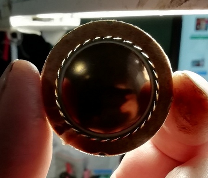

Так та головка, что прислана тебе, на коленке и сделана. Нож, наждачка, иголка, ножницы. И всё! Даже сверло и стальной шарик можно в сторону отложить и не использовать. Потому как они уже красоту наводят.
Можно взять подходящую ткань, да тот же шелк, промазать резиновым клеем участок диаметром на 1,5 см больше купола и приложить сверху купол. Когда приклеится внутренний круг ткани вырезать. Склейка подвеса с куполом будет точечной иметь минимальный вес. Отступить миллиметра 3-4 и приклеить картонное кольцо. Вот готовый подвес. Плоская ткань на ВЧ вполне годится. А уже после этого клеится катушка.

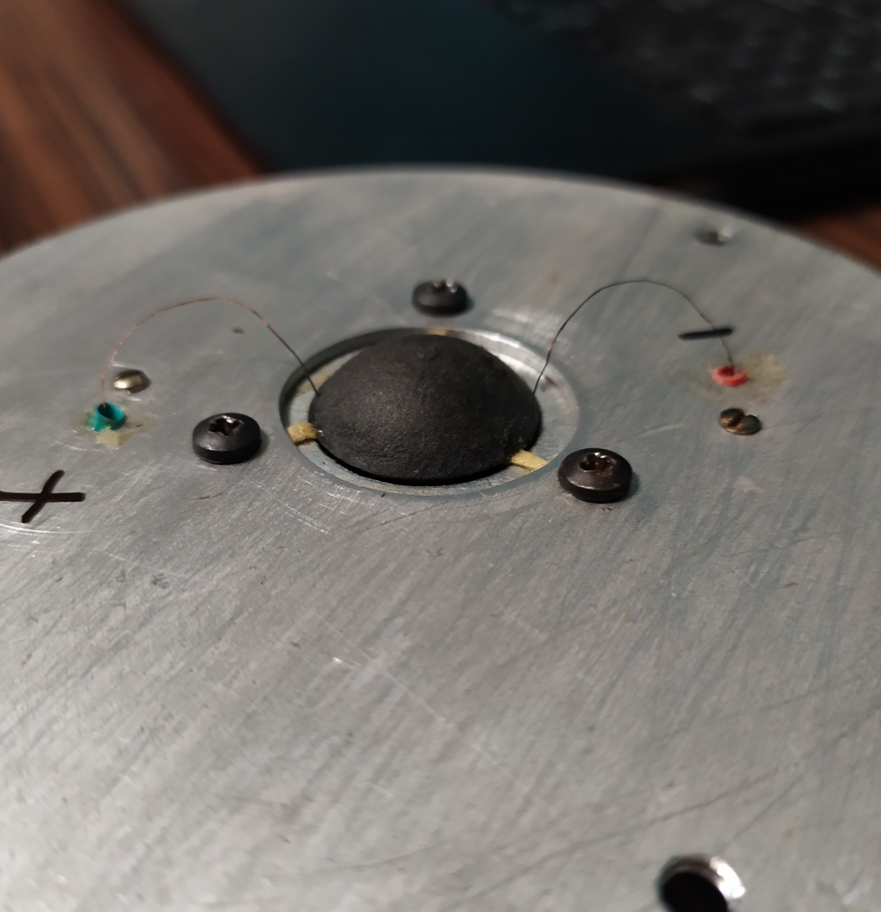

Я совсем поленился сделать подвес и у меня его роль выполняют кусочки пены от подвеса 10гдш.
    562.9 KB · Просмотры: 318
Так вот и я считаю, что это проще (думаю, и лучше), чем делать лазеры или ювелирные просечки. Вот материал нового подвеса надо подбирать. И возможны проблемы с его натяжением. Делали же центрирующую шайбу из соломинок, но делали под относительно большие диффузоры и с относительно большим ходом. а здесь можно подыскать что-то доступнее и проще.

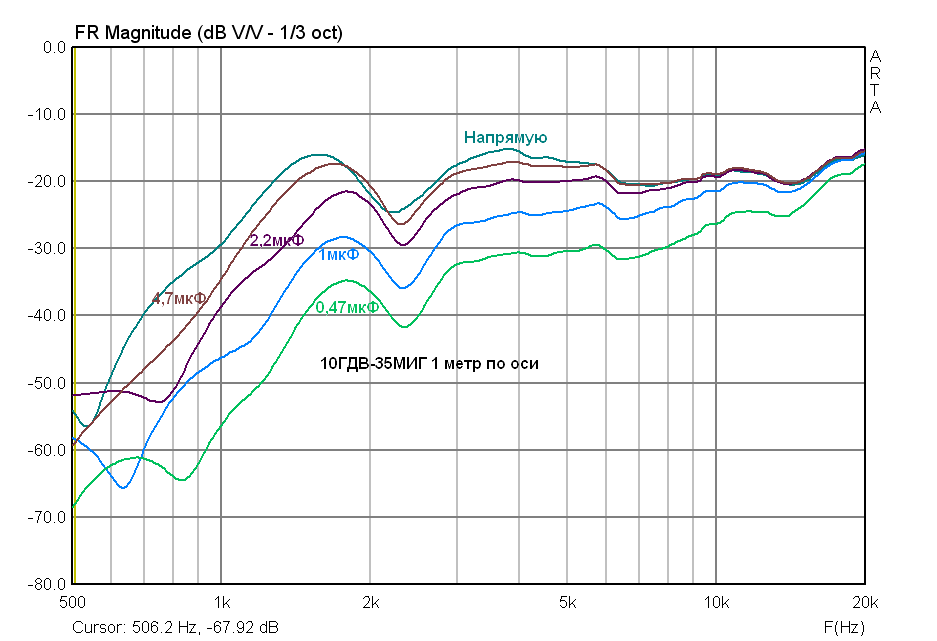

Продолжу пытку апельсинами, раз уж обещал.
Для меня очевидно, что фильтр 1-ого порядка на ВЧ - сомнительная затея. Нужен очень ровный динамик, фильтр слабо защищает его и т. д. Но есть еще любители таких фильтров, типовая картинка для них.
Рабочие фильтры - 2-го и 3-го порядка, о них в следующий раз, если есть к этому делу интерес.
Динамик на небольшом щите, фланец снаружи, видно что это не мешает, 5...20 кГц достаточно ровные.
Проблема фильтра первого порядка в том, что он поворачивает всю АЧХ относительно оси находящейся на самом верху. Правда, иногда это бывает полезно, например для некрасивых АЧХ у которых ровный спад от НЧ к ВЧ, такой поворот выпряляет АЧХ, хотя чувствительность при этом падает.

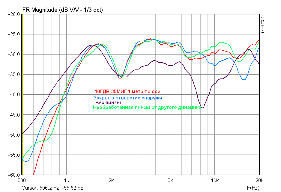

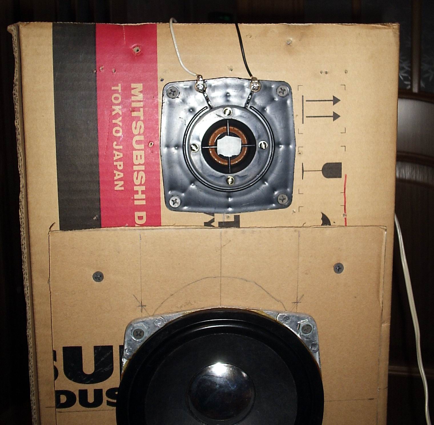

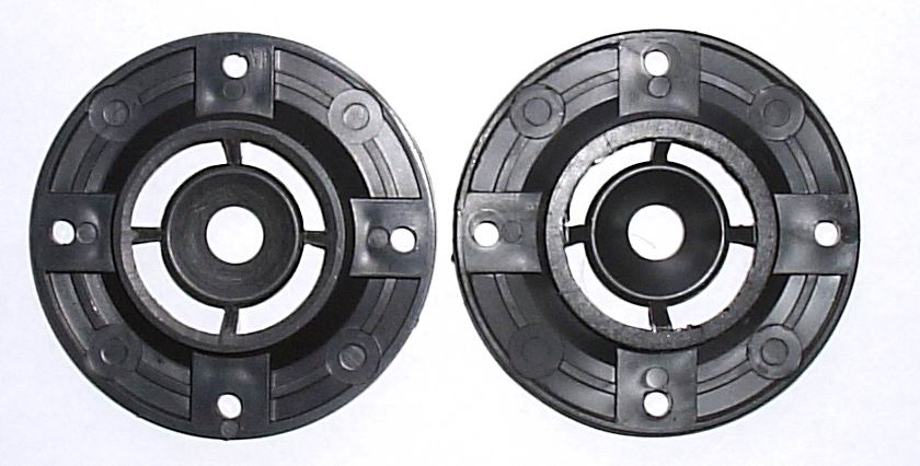

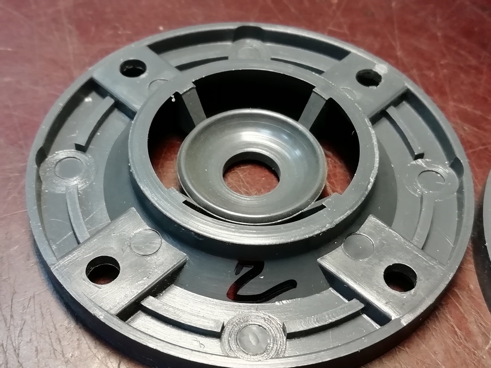

Поскольку появился интерес к линзе, я сделал несколько замеров. Динамик на картонке, вот фото.
Расстояние 1 метр по оси. Отверстие в линзе залеплял кусочком малярного скотча, другая необработанная линза от моего 10ГДВ2-16.
Оказалось, что положение линзы очень сильно влияет. Сначала я поставил другую линзу на 1 винт, оказалось это неправильно (я по нескольку раз повторял каждое измерение), потом поставил на двух винтах.
Честно говоря, я не думал, что косметическая обработки Игорем линзы заметно повлияет, но это не так. Конечно, сравнение нечистое, надо было измерять (не трогая динамик с места) динамик до правки линзы и после, с одной и той же линзой, но вы понимаете.
Пока складывается мнение, что сделав свою линзу и пошпманив с ней, можно получить определенный результат. Конечно, постоянно оценивая микрофоном результат. Я не говорю, что это надо делать, говорю, что лигза сильно влияет от 8 кГц и выше.

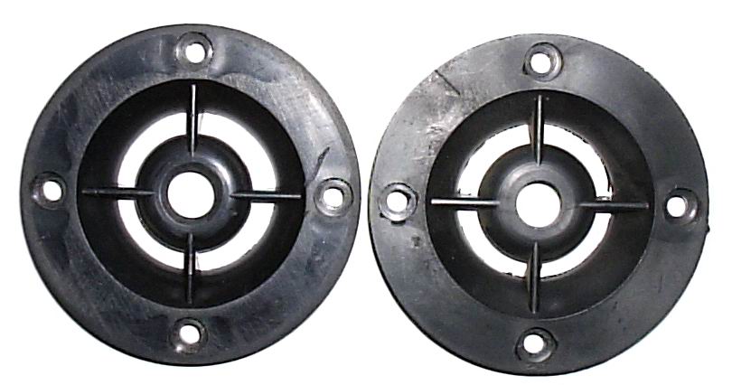

И фото линзы Игоря и моей пока не тронутой.
Энтузиасты могут поработать с самодельными линзами для динамиков без штатной линзы.
В интернете немало написано, что удаление линзы приводит к провалу, но я нигде не видел сравнительных измерений.
Disclaimer. Очередной раз отмазываюсь, что не гарантирую точности моих измерений и выводов, я тоже могу ошибаться и заблуждаться, но не намеренно.
В общем-то важны не абсолютные результаты, а тенденции и зависимости. Думаю, здесь они видны.
Забыл. Масштаб специально резко изменил, чтобы разница была заметнее. В обычном масштабе всё будет гораздо ровнее.
А есть возможность протянуть измерения выше 20 кгц? Или там уже микрофон ничего не увидит? Есть информация, что с линзой полка до 25 кгц.

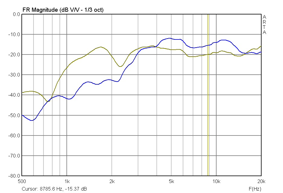

Пока собран макет, сравнил 35МИГ и 2-16 заменой динамиков не меняя ни расстояния, ни уровня сигнала.
Оливковый 35МИГ синий 2-16.
Масштаб по уровню сделал обычный. Думаю, комментировать не надо, всё перед глазами.

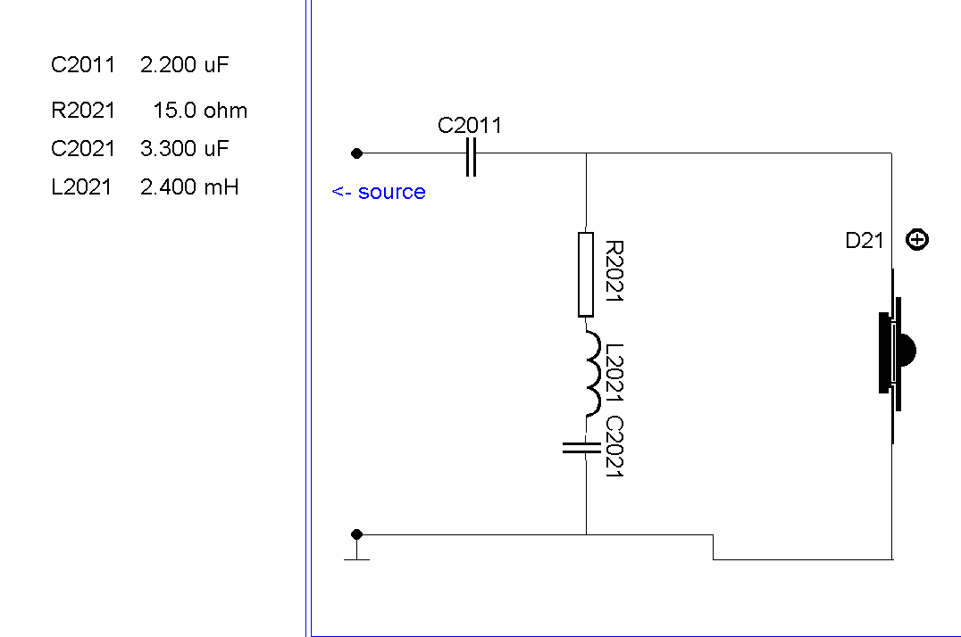

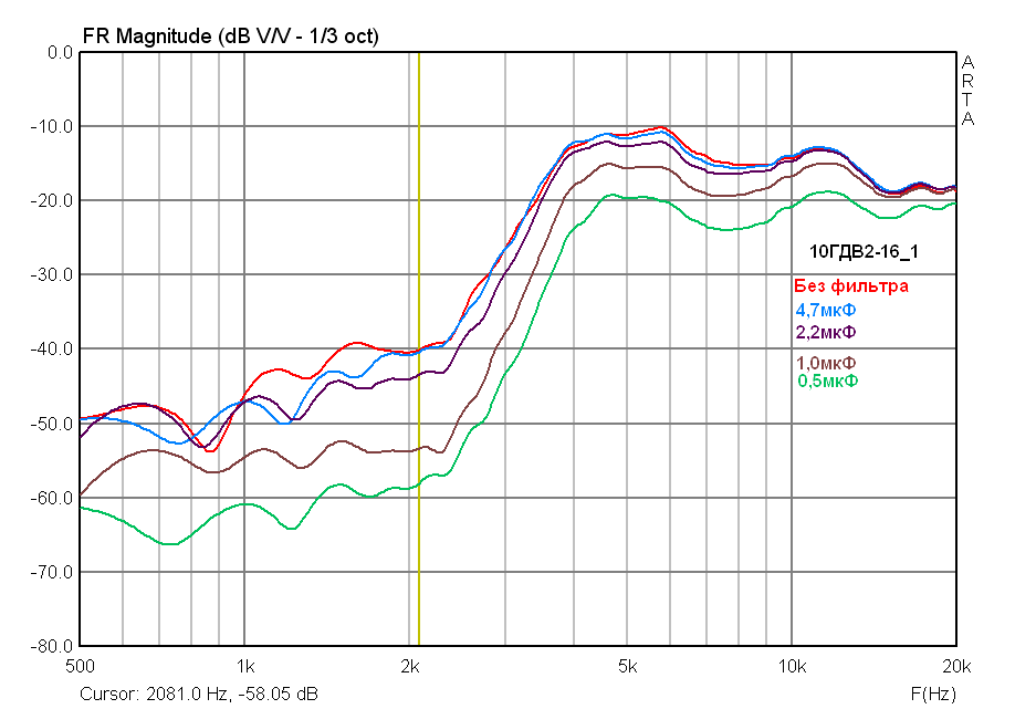

А можете сделать такой фильтр: 2,2 мкф + фильтр-пробку на частоту резонанса? Есть подозрение, что получим очень красивую АЧХовину.
Можно конкретно?
Я постоянно пишу, что не гарантирую результаты на самых ВЧ. Ну может картинку сделаю, а если это обман?
Я стараюсь выдавать по возможности точную информацию "лучше меньше, да лучше", и то получается не всегда.
Думаю, косвенно можно судить о том что выше 20 кГц по ходу АЧХ у этой частоты.

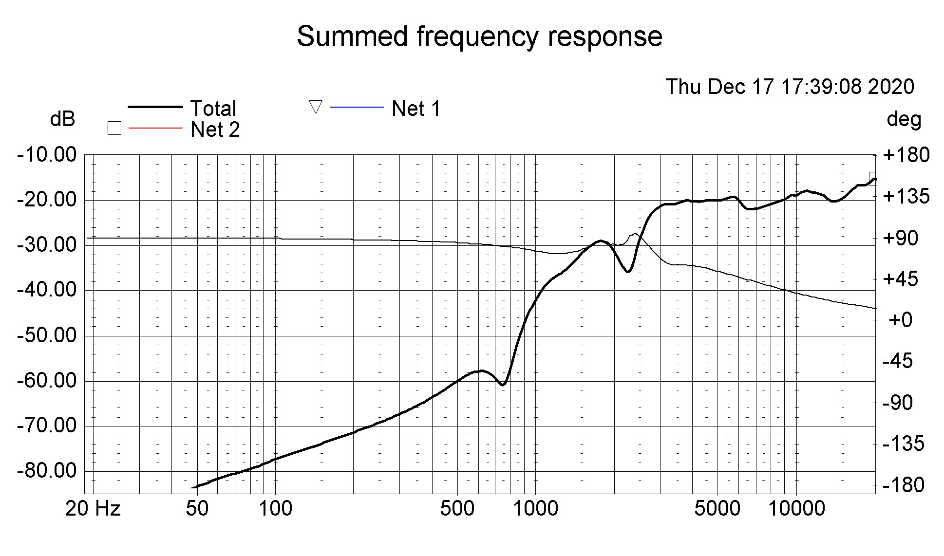

И вот еще измерения моей 10ГДВ2-16 №1 в точно тех же условиях. Измерял по нескольку раз, результаты интересные и можно делать далеко идущие выводы.
Первый ввопрос: а стоит ли переделывать динамик с целью понизить частоту резонанса за счет выбросов и неравномерностей?
Второй вопрос: а можно ли использовать такой динамик в маломощных АС? (НЕ уровня S-90). Добротность динамика низкая, выбросов нет, в том числе и на резонансе. Спад вне полосы звучания нереально красивый. Возможно, подпиливание сделает АЧХ еще лучше. Подкупает простота фильтра при минимуме фазовых искажений.
Не нравится форма импульса - длительное затухание.
Как это будет звучать - не знаю.
Вот что получается с фильтром-дыркой
С 3 кгц всё красиво. Как будет звучать - фиг его знает. Можно стыкнуть этот динамик с чем-то что дотянется до 1,3-1,5 кгц и послушать. К примеру - пара 10ГД-30 по вертикальной оси АС, а между ними - 10ГДВ.
Предостойнейшая АЧХ от 2 кГц, всем врагам на зависть. Забейте на режекторы и радуйтесь звуку. 10 ГД-30 подхватит на раз=два . И без средника. А то мне трехполоска навевает анекдот из 70-х к 100-летию Ленина: трёхспальная кровать- Ленин с нами.
Вот именно - фиг его знает. Планирую продолжить с фильтрами 2-го и 3-го порядка.

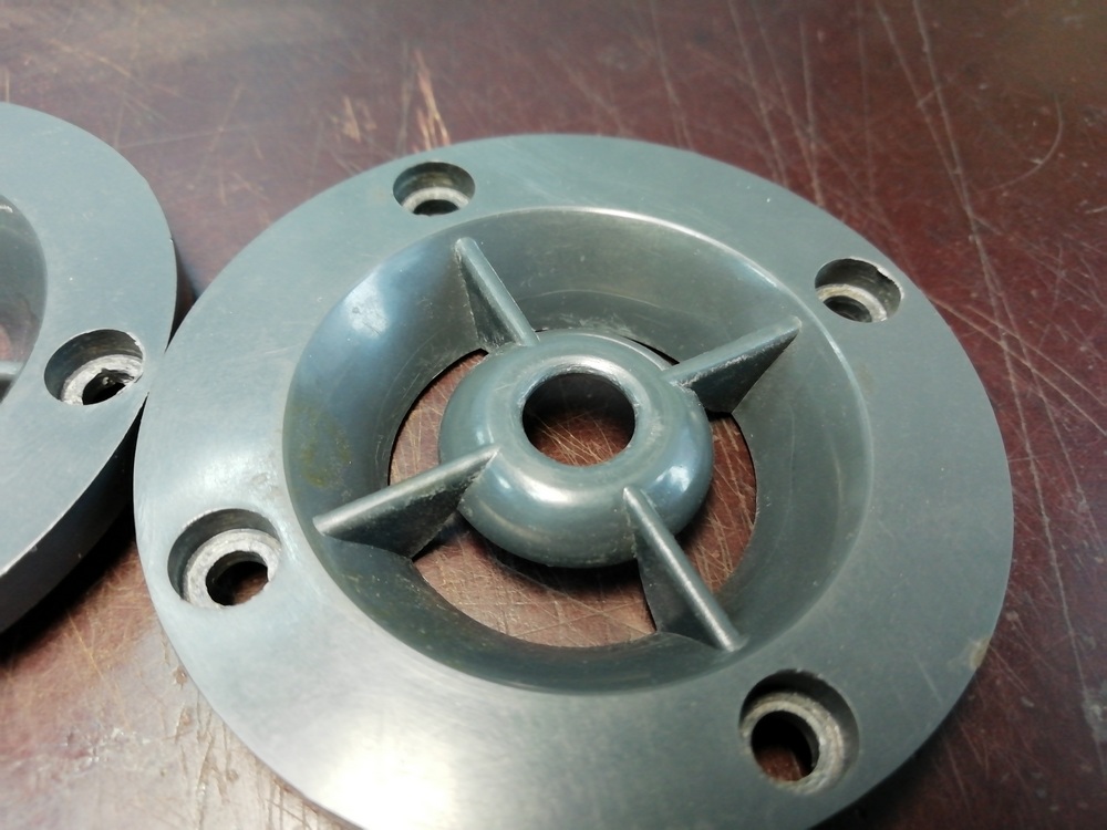

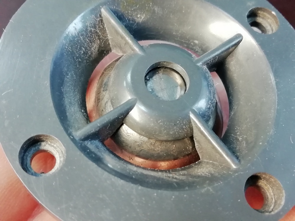

Дистанция между контрапертурным телом , которое вы называете линзой, и куполом, влияет на отдачу совершенно жутким образом. Там десятая доля мм влияет.
Линза короче и понятнее, хотя и неправильно, а это тело без бутылки не напишешь. В журнале такое недопустимо, а здесь коллеги простят.
На счет десятых долей миллиметра я с удивлением убедился когда менял одно тело на другое. Никогда бы не подумал. И ведь нигде про это не читал. Многия знания - многия печали...
В моих 10ГДВ2 это пластиковое тело вылезает очень туго, приходится отвёрткой помогать, резьбу у винтов тоже легко сорвать, поэтому хочется схалтурить.
Следующий раз попробую это тело немного выдвинуть наружу и посмотреть что получится. Если результаты будут значительные, придется картинки показывать.
Вероятно сильный провал без тела-линзы получается потому, что купол начинает работать из глубокого колодца, аналогичный эффект у обычного динамика, который крепится изнутри передней панели, там только частота пониже.

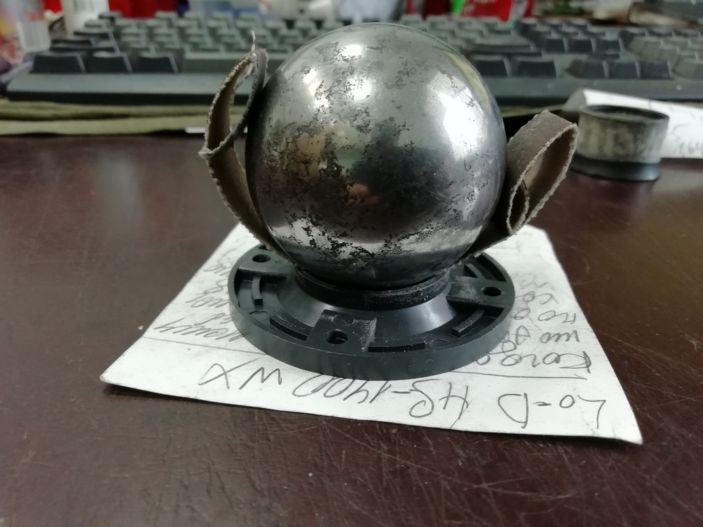

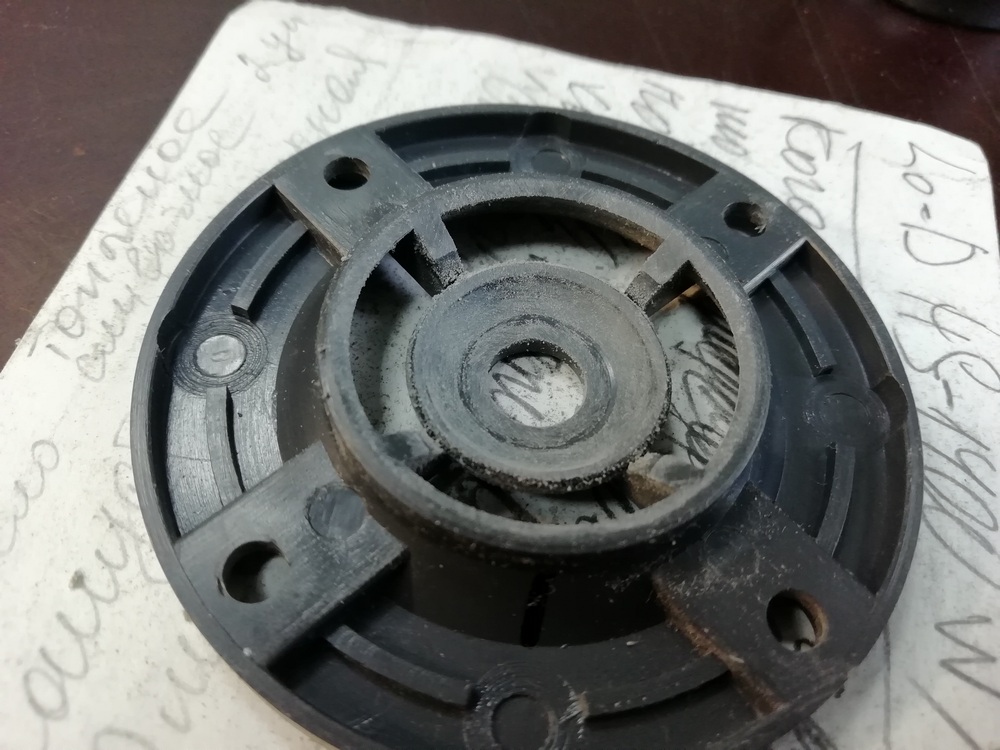

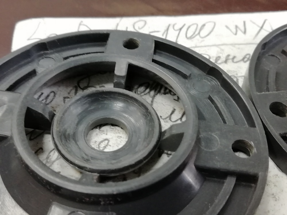

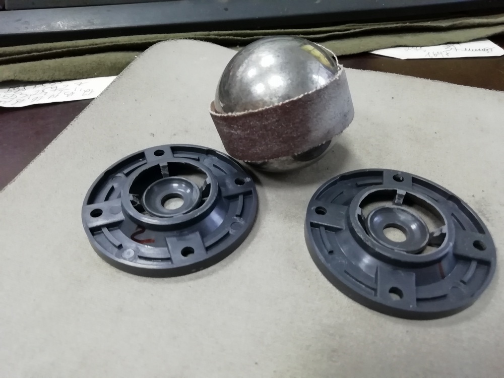

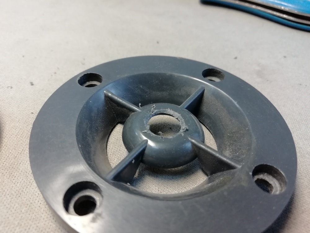

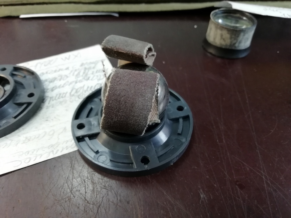

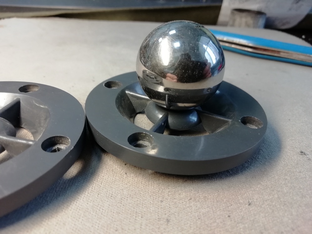

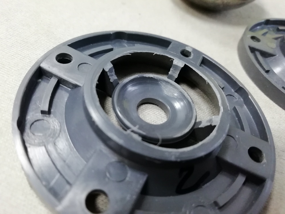

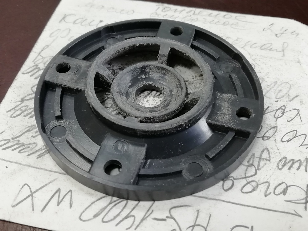

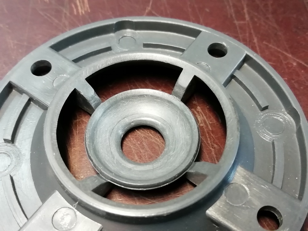

Относительно линз/апертур/тел Венте. Линзы с внутренней стороны можно вообще одним стальным шариком подходящего диаметра ( у меня 51,0 мм) и наждачкой разного калибра довести до нужного состояния. На фото показаны линзы от ещё одной пары (рижских) 10ГД-35 с бакелитовыми подвижками
Стоковое состояние
Шарик диаметром 51,0 мм с достаточно крупной наждачкой. Желателен постоянный контроль с допуском на обработку, доведение поверхности мелкой наждачкой

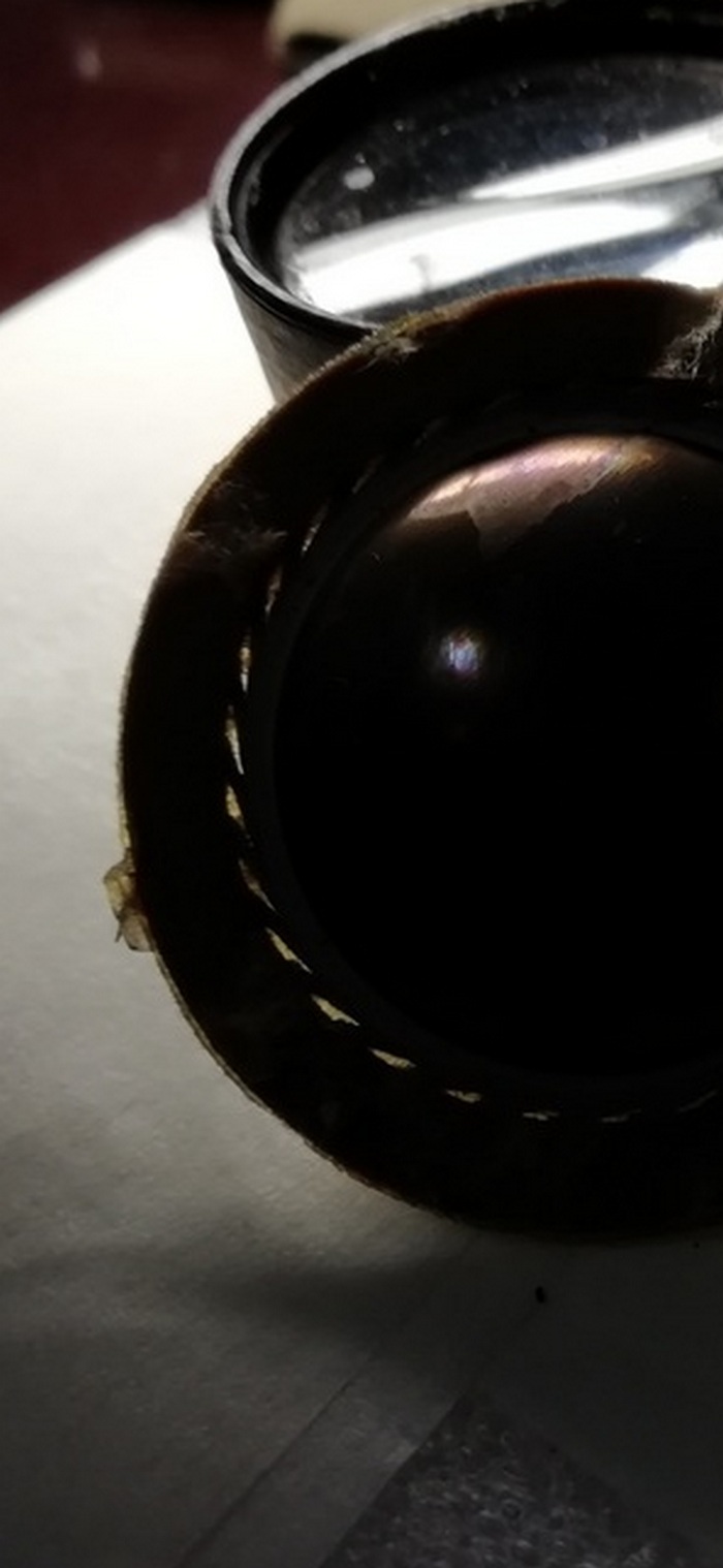

Начало
Середина
Конец. Доводка мягонькой и тонкой наждачкой.
Доводка внутренней полусферы линзы. Шарик нужен диаметром от 28,0 мм до 32,0 мм. У меня есть оба, но лучше использовать на 28,0 мм.
Отверстие по любому либо сверлом на 10,0, либо кончиком ножа. Всегда легко, аккуратно, непринуждённо. С обеих, внутренней и наружной сторон
Катнуть тем же шариком по фаске, чтобы увидеть блёстки и тут же усранить их
С внутренней стороны уже на глазок. Ну и затем я прошёлся по линзам достаточно жёсткой, с пластиковой щетиной щёткой. Можно линзы устанавливать
Можно конечно и наверное сделаю, это заовалю плоские грани опор верхней части отражателя линзы/апертуры/тела Венте.
