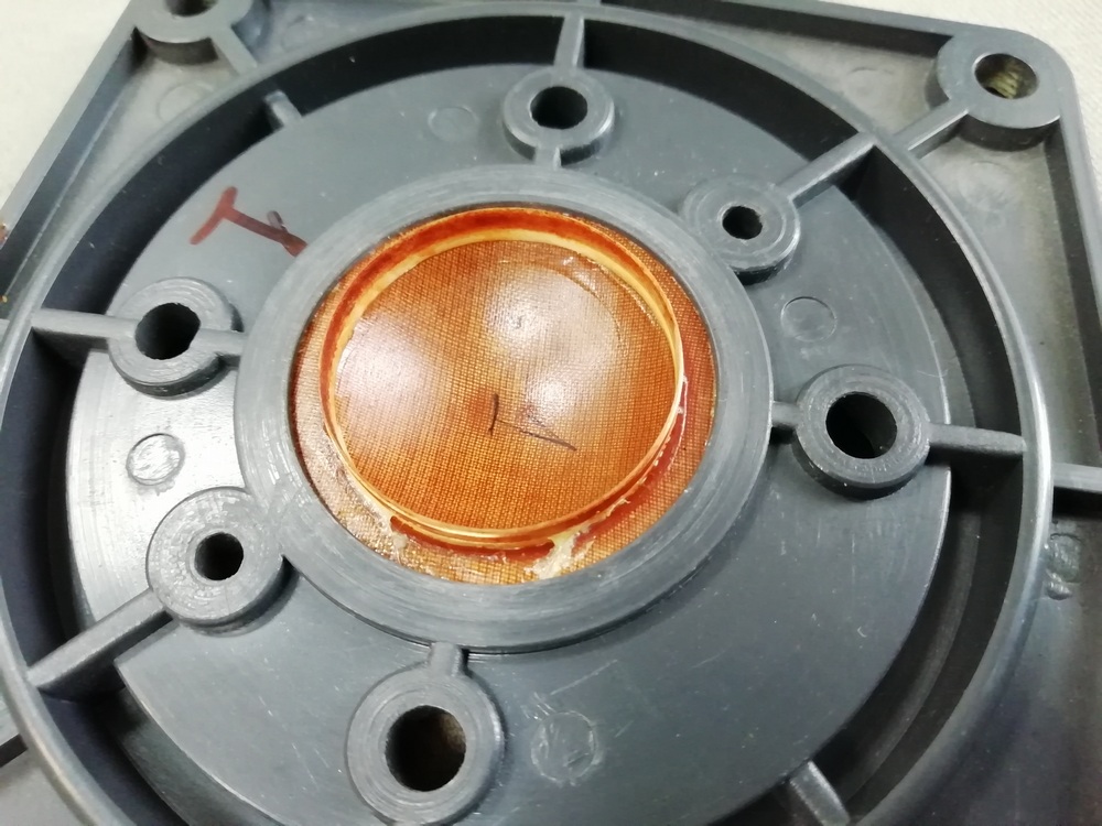

Теперь к нашим 10ГД-35.

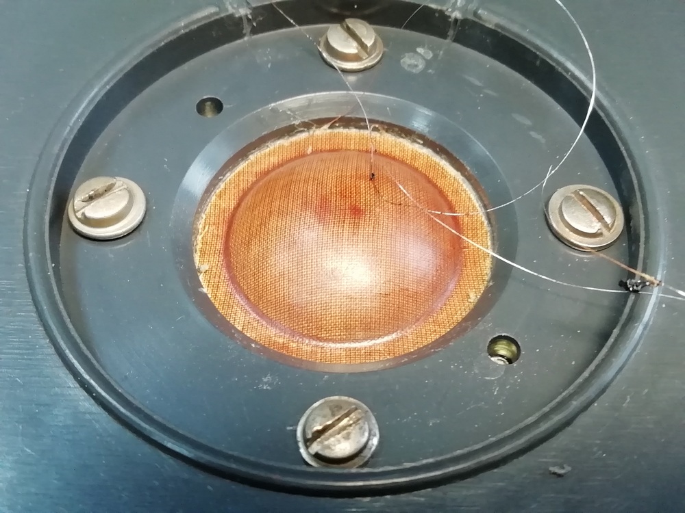

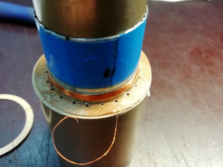

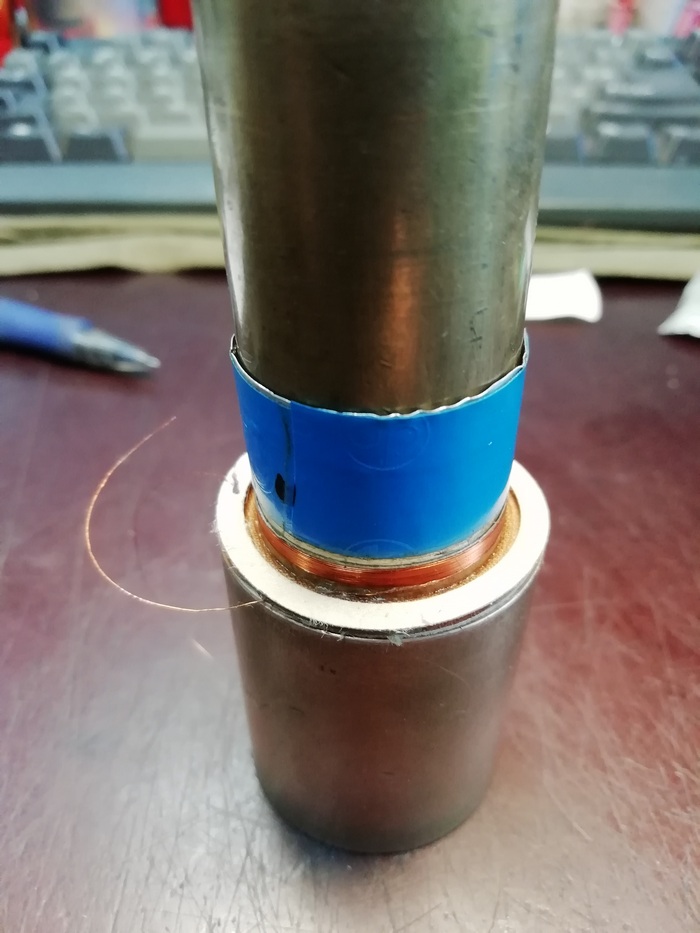

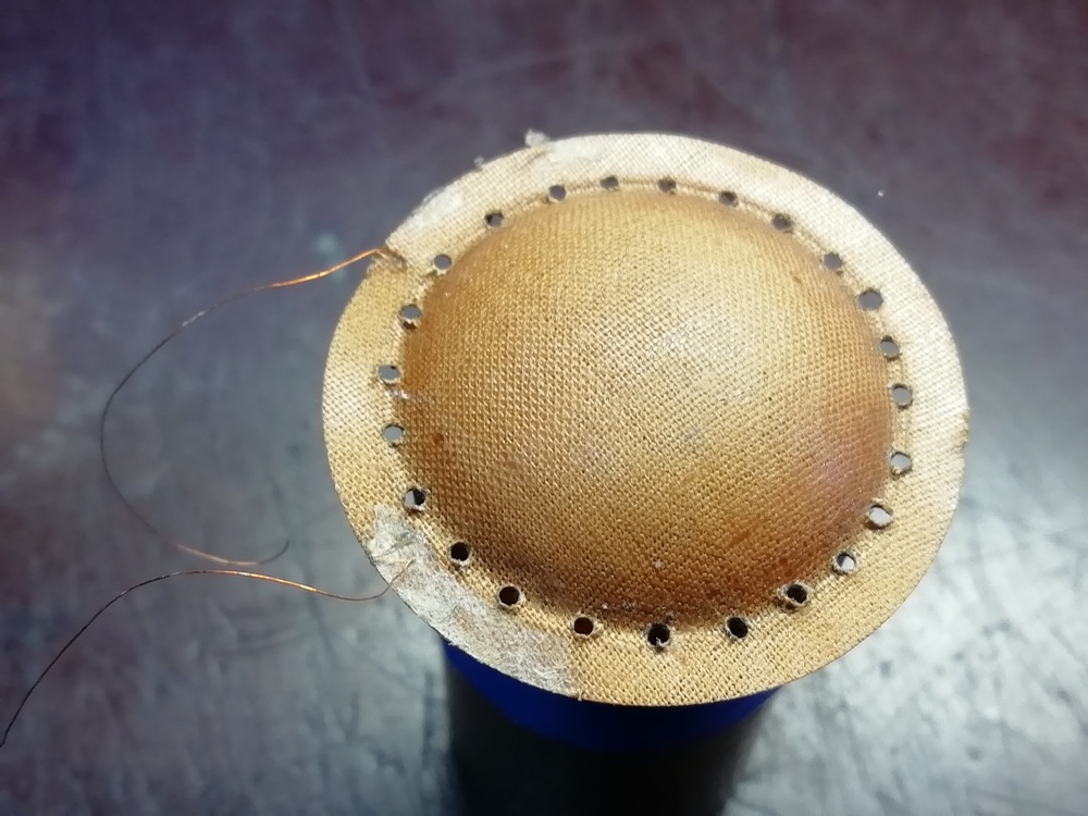

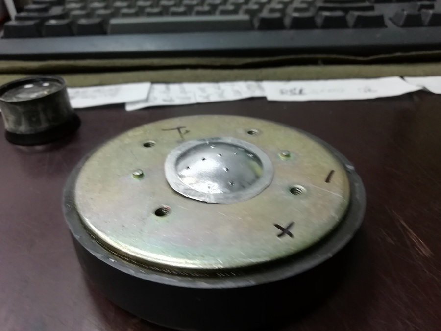

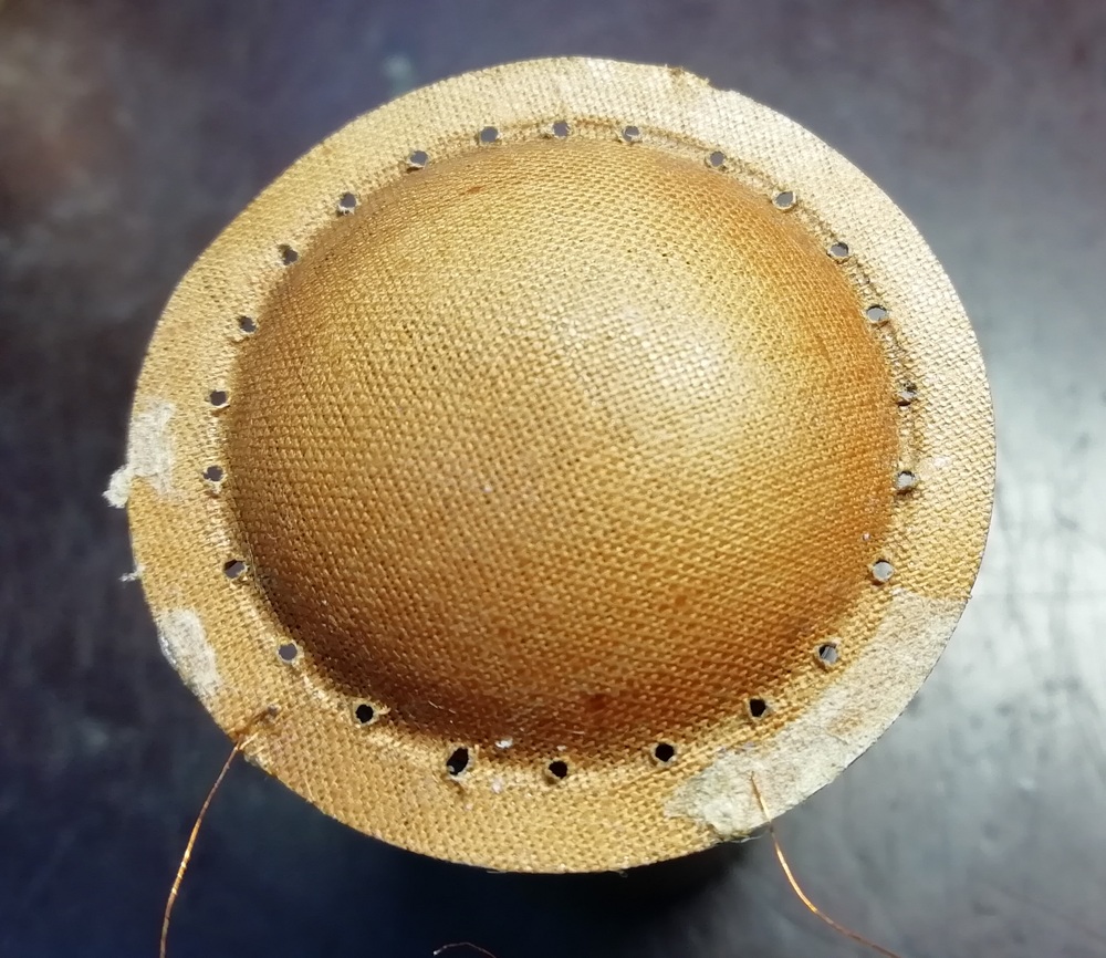

Пищалка, та, что будет отправлена Сергею, стандартно перемотана проводом 0,08 в два слоя. 41 виток + два куска по 50 мм для вывода на клеммник. От края до края получилось 12,6 ома. Мултиметром. Щупы накоротко 0,00...0,01 ома. Так как подвес довольно жёсткий, решил наколоть №-е количество отверстий. Подвижку установил под груз
Обычной портняжной иглой (можно иголкой от шприца) сделал сквозные проколы в области вершины полутора со стороны катушки. Каждое примерно на расстоянии 3,5 мм друг от друга. Получилось вроде равномерно.
Затем уже со стороны купола проходим по отверстиям новой деревянной зубочисткой чуть увеличивая отверстия
Правильная установка катушки в зазоре, а по положению подвижки уже и правильная установка крепёжного фланца требует трёх ленточек (толщина фольги 0,11 мм, ширина 3,0...3,2 мм) на керн. Правильную форму задаём на оправке нужного диаметра.
Я когда на паяльнике предложил пищалку продырявить аналогичным образом мне столько дерьма прилетело в ответ от специалистов-акустиков-огород можно удобрять лет десять.

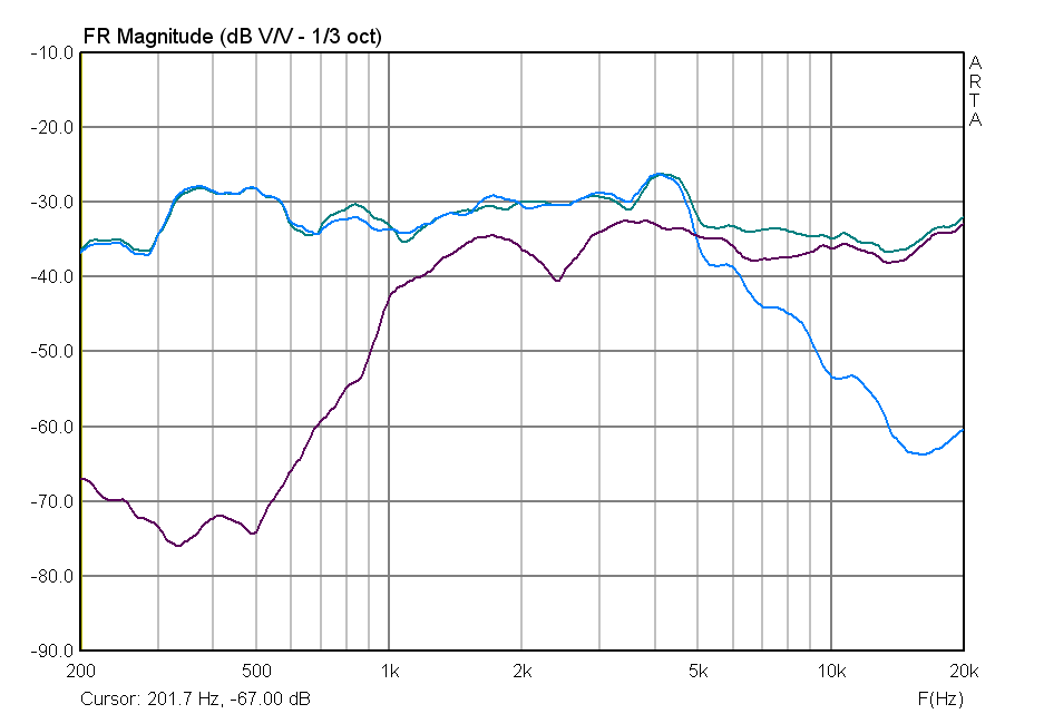

Продолжу. Попытки создания двухполоски и прослушивание.
Есть такие динамики 15ГД-17, наверное, лучшие советские в своём классе и довольно редкие почему-то. Очень ровные и высоко могут работать, басы полочные.
Вот с ними я стал делать фильтр для 35МИГ. Отдачу динамиков я не стал дополнительно измерять, решил что будет всё нормально. И в LSP CAD получил прекрасную картинку (ниже), динамики в фазе, фильтр ВЧ 2 мкФ + 0,3...0,4 мГн.
И очень соблазнило то, что 15ГД-17 можно поставить вообще без фильтра!! А фаза - прелесть.

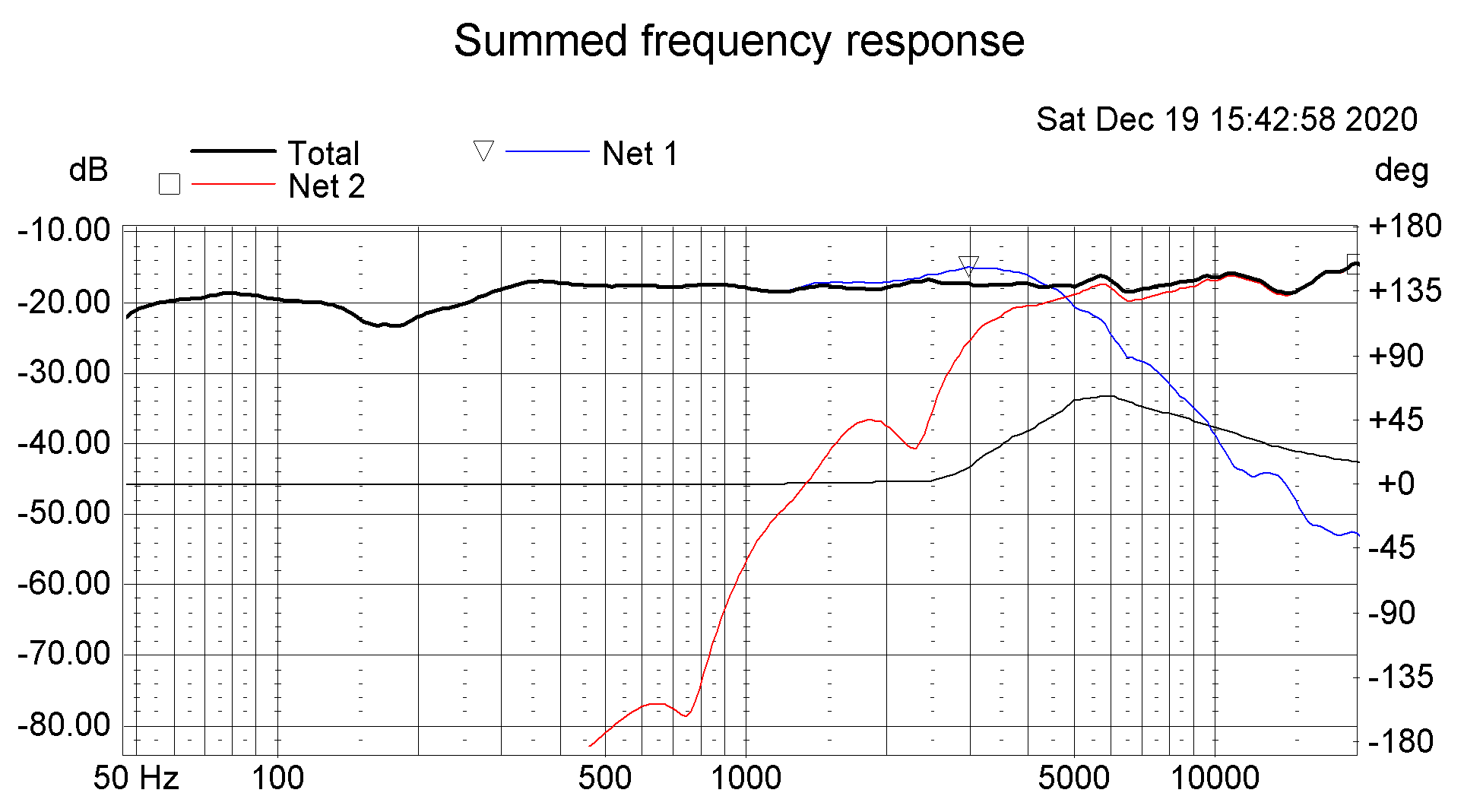

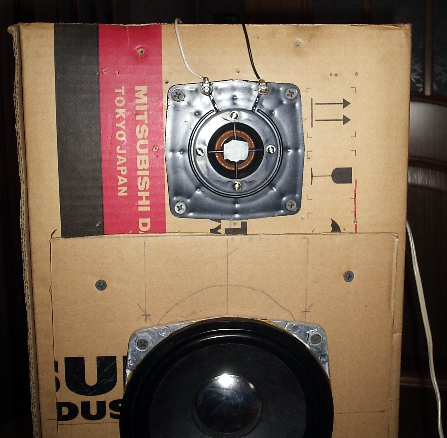

Это меня вдохновило и сегодня я всё собрал в картонном ОЯ. Действительность оказалась печальнее грёз.

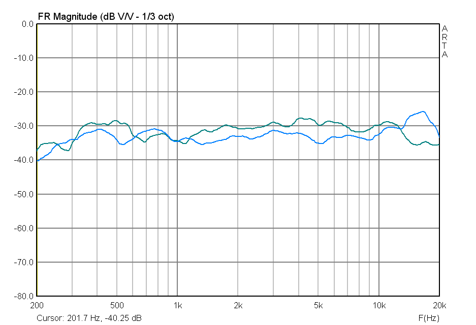

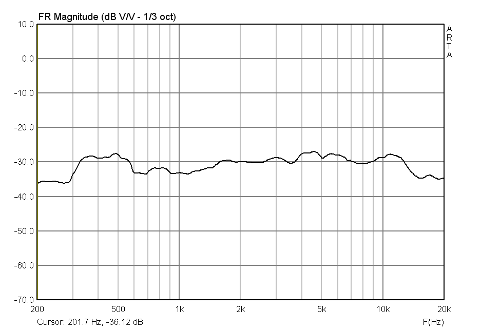

Поскольку 2-16 уже был вкручен, сначала я измерил с ним.
Недурно, вот только естественный взбрык перед нырянием вниз у 15ГД-17, поскольку это прикидка, в дальнейшем надо поставить ему фильтр и подровнять, это вполне реально. Вот отдельно, получше видно.

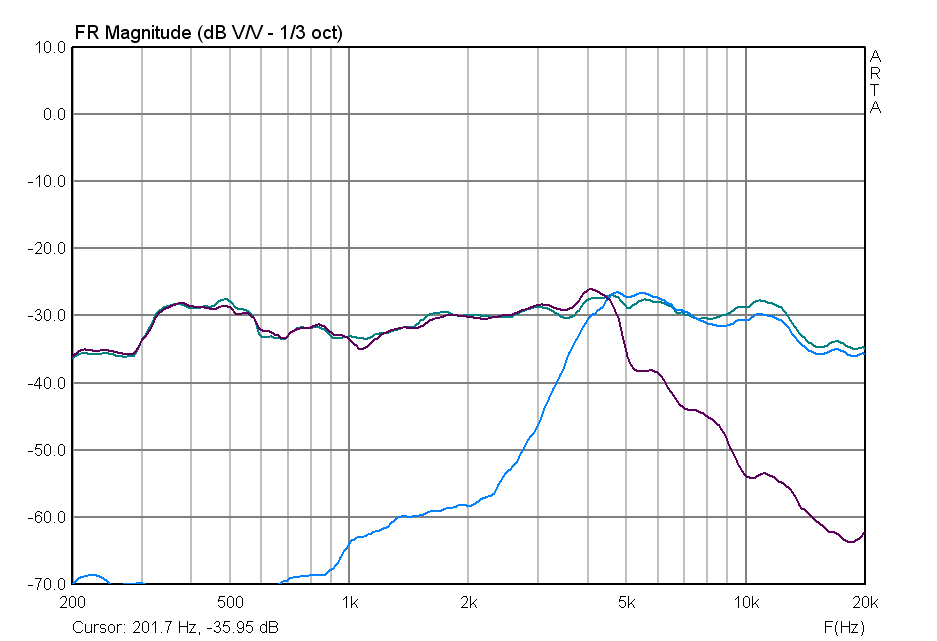

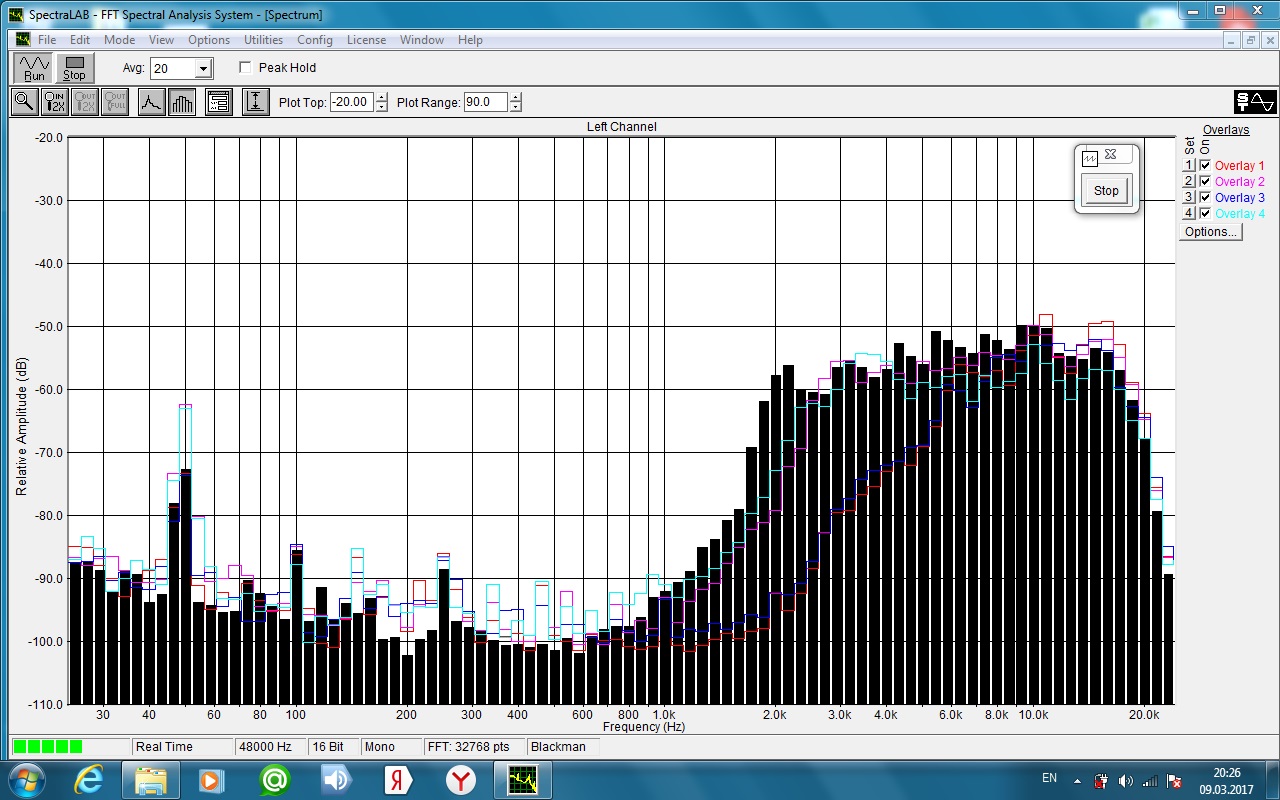

Потом поставил 35МИГ предвкушая прекрасную АЧХ, но...
Сначала вдруг вообще вырылась огромная яма и пришлось менять фазу ВЧ динамика, меня это насторожило - с чего вдруг - замена динамика на той же картонке не сдвигая с пола и вдруг...
Видно, что у 35МИГ чувствительность заметно ниже, ну для 10ГД-30 её хватит, а для 15ГД-17 маловато будет.
Горб на 4...5 кГц здесь не компенсируется - это печально.
Пользы от расширения диапазона вниз у 35МИГ - нет, скорее здесь это недостаток.
Вывод такой, что не созданы они друг для друга, факир не очень пьян, но фокус не удался.
Далее стал прослушивать сравнивая с полуготовой связкой 15ГД-17+ Visaton TW-70 в корпусе от 10МАС-1М и с фильтрами.
Слушал только Фаусто Папетти - трубы и т. п.
35МИГ не понравились вовсе, звук какой-то простуженный, предполагаю, что это последствие "расширения вниз", оба динамика на СЧ мешают друг другу.
Пара с 10ГДВ2-16 здесь значительно лучше - простуда ушла, но неприятна непривычная излишняя яркость. Тут целиком дело вкуса. Для лучшей оценки надо было много чего слушать. Может и правильно, когда от труб чуть не подпрыгиваешь, звук у них и должен быть пронзительным, резким, шершавым, но мне приятнее мягкий звук.
Может я изменю мнение, но пока так.
Сравнивал с 15ГД-17+ Visaton TW-70. Звук гораздо мягче, ощущение, что высоких намного меньше, но это не так, по АЧХ всё наоборот.
Синий - Визатон, зеленый - 10ГДВ2-16.
Всё с расстояния примерно 0,5...0,7 метра, дальше портит комната для измерений.

У моего кооперативного 15гд-17 пик 4 кГц был +9 дБ без сглаживания, глушил страшно. А работал до 6,5 кГц. Без фильтра - преступление.
Первый график с 2-16 показывает, что разница фаз на разделе = 120°, поскольку сумма двух полос по уровню равна одной полосе. Сразу можно было перевернуть ВЧ, на миге вылезло. Второй очень плавный на НЧ плюс раздел на 3 кГц, и миг срастётся.

Прекрасный пример того, насколько сложной и невыполнимой в итоге может оказаться несложная казалось бы задача: из двух неплохих изначально динамиков сочинить двухполоску.
Единственное, что я мог бы добавить, можно попытаться обвалить басовичок в районе 1500 герц, заодно подтянув проваленный участок от 1000 до 1300, причем, обвалить в два приема, до 2-3 с одной крутизной спада, а выше- круче, чтобы присадить торчок на 4 килах ниже ватерлинии. С этим хорошо справляется цепочка , примененная в Кубике Салтыкова, резистор + емкость, в итоге красиво спадающая отдача и благородный звук.
Да, я давно понял, что не всякие два даже нормальные динамика можно без особого насилия (или умения) подружить. А с TW-70 проще.
Я убедился, что здесь фильтр для НЧ динамика обязателен, что и хотел продемонстрировать несмотря на показания симулятора. Может это кому-то поможет.
Хотелось побыстрее - нет времени сейчас с этим корпеть, но с налёту не получилось. На всё надо время.

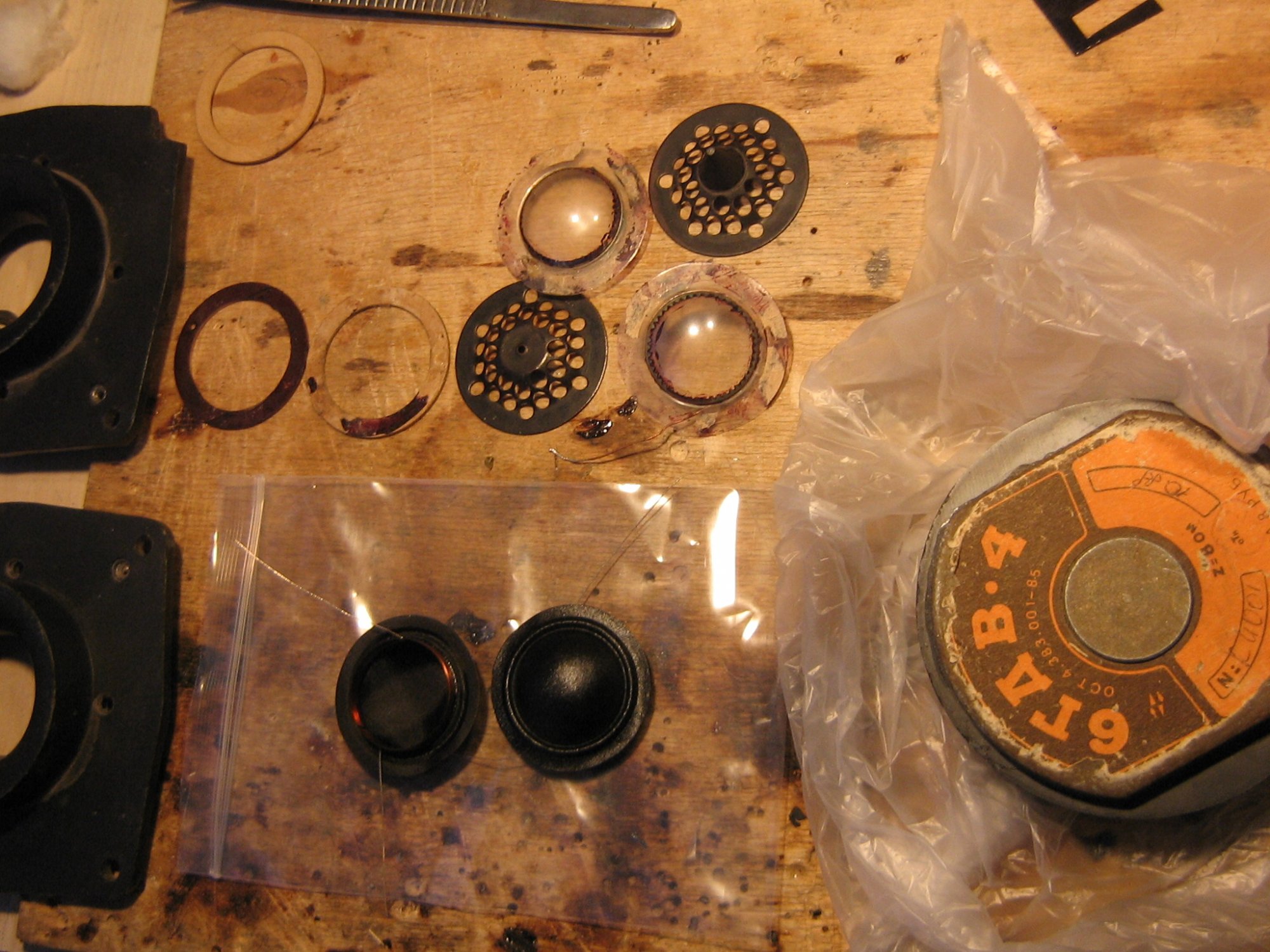

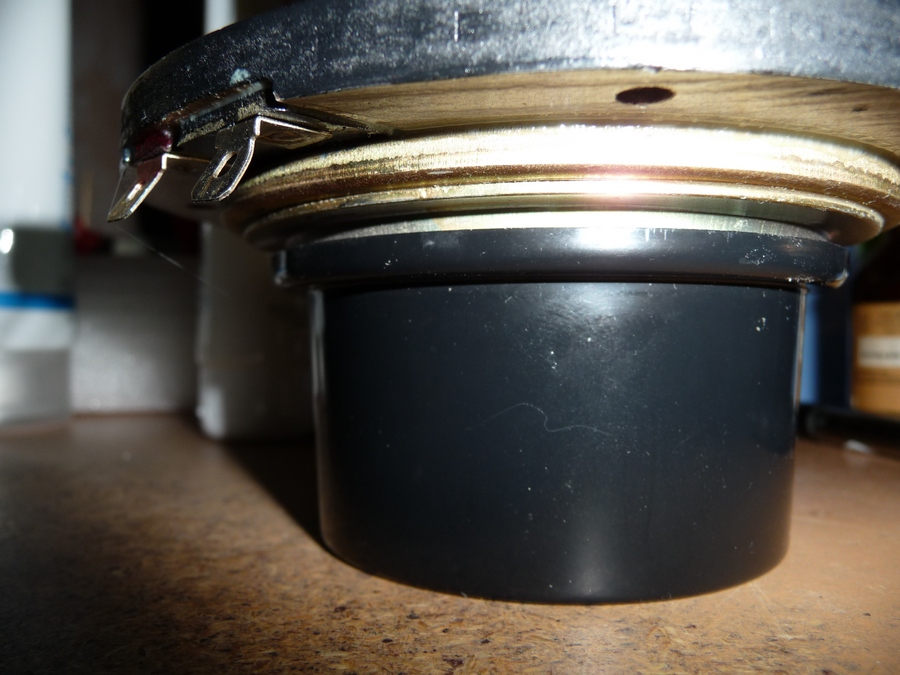

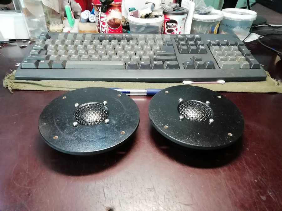

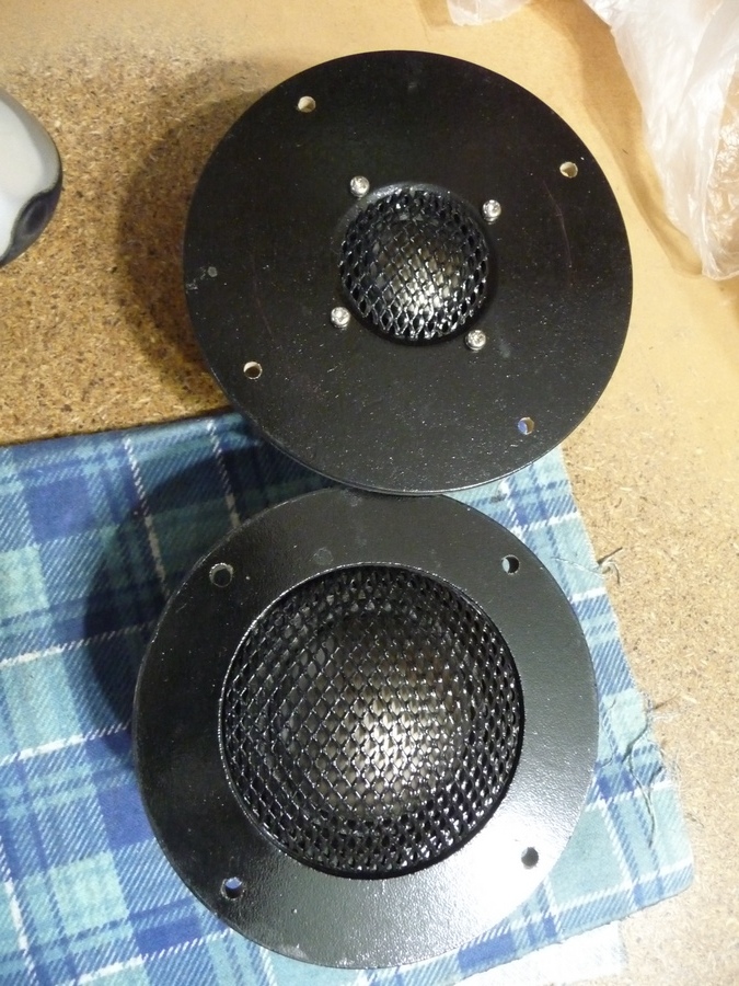

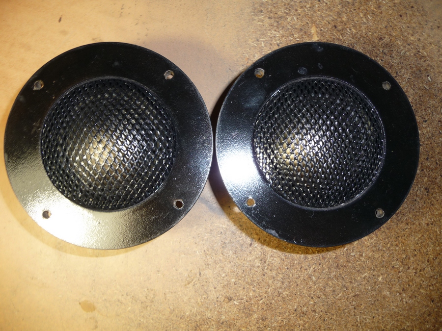

Наконец-то доделал и запустил ещё пару 10ГД-35. Тех, о которых упоминал выше. На бакелитовых подвижках. С родной катушкой. Через К73-11 2,2 мФ.
Слушаю сборник Lenny Mac Dowell. Треугольнички, колокольчики, тарелочки, щёточки, все дела.
Восьмиомные с алюминиевым куполом увезу домой. Может сгодятся для чего.

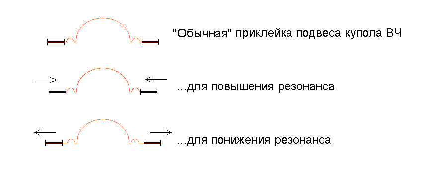

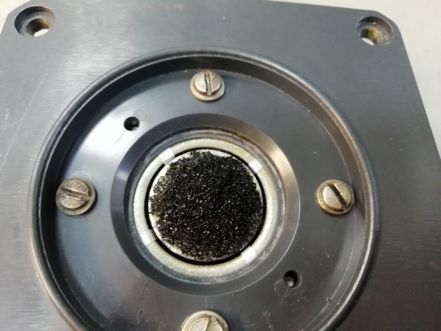

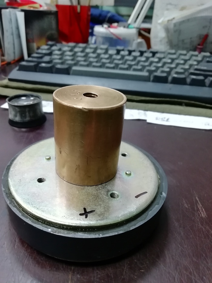

За семь дней прослушивания, в общем и целом выяснилось... Не надо усложнять доработку данных пищалок. В смысле дырявить воротник подвеса по окружности. Достаточно максимально возможно удалить опору воротника от купола-катушки.

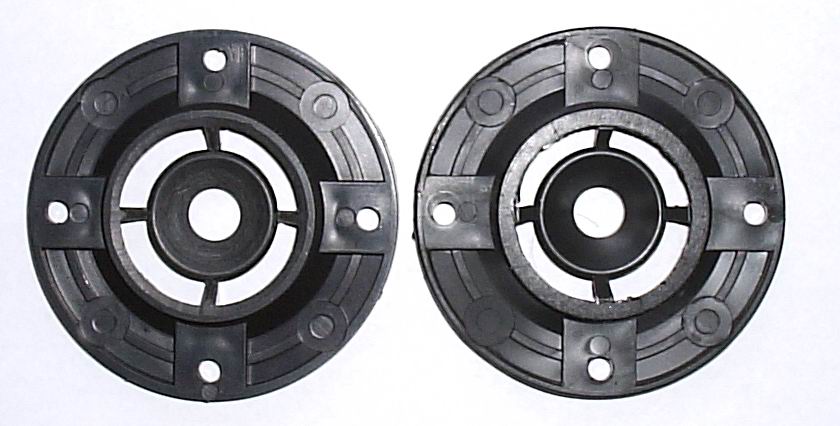

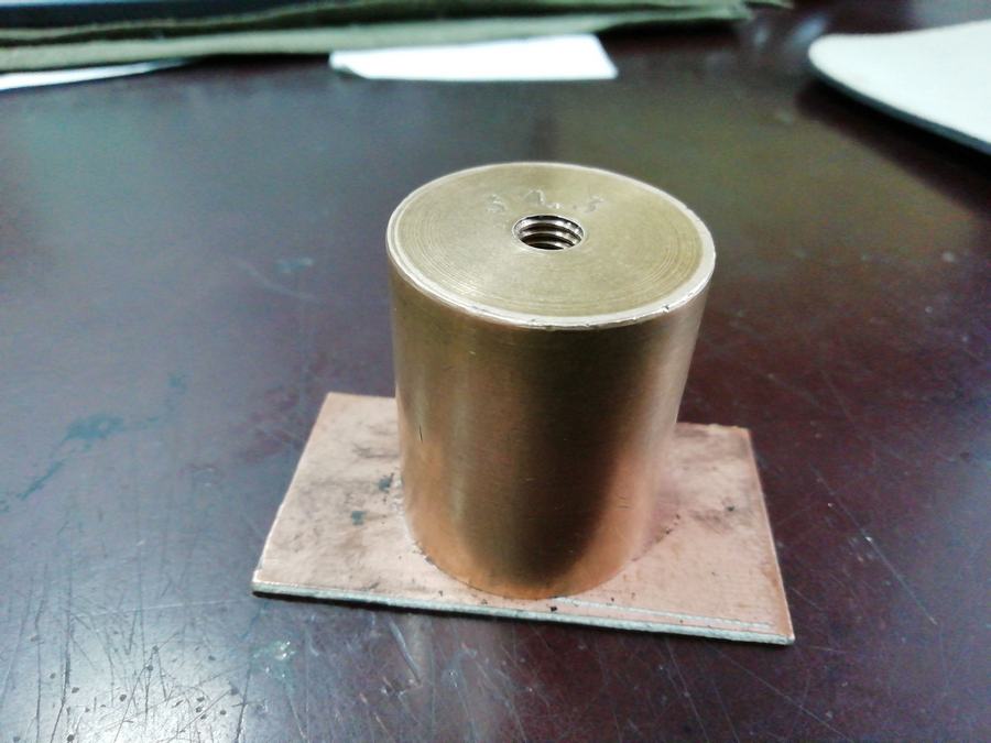

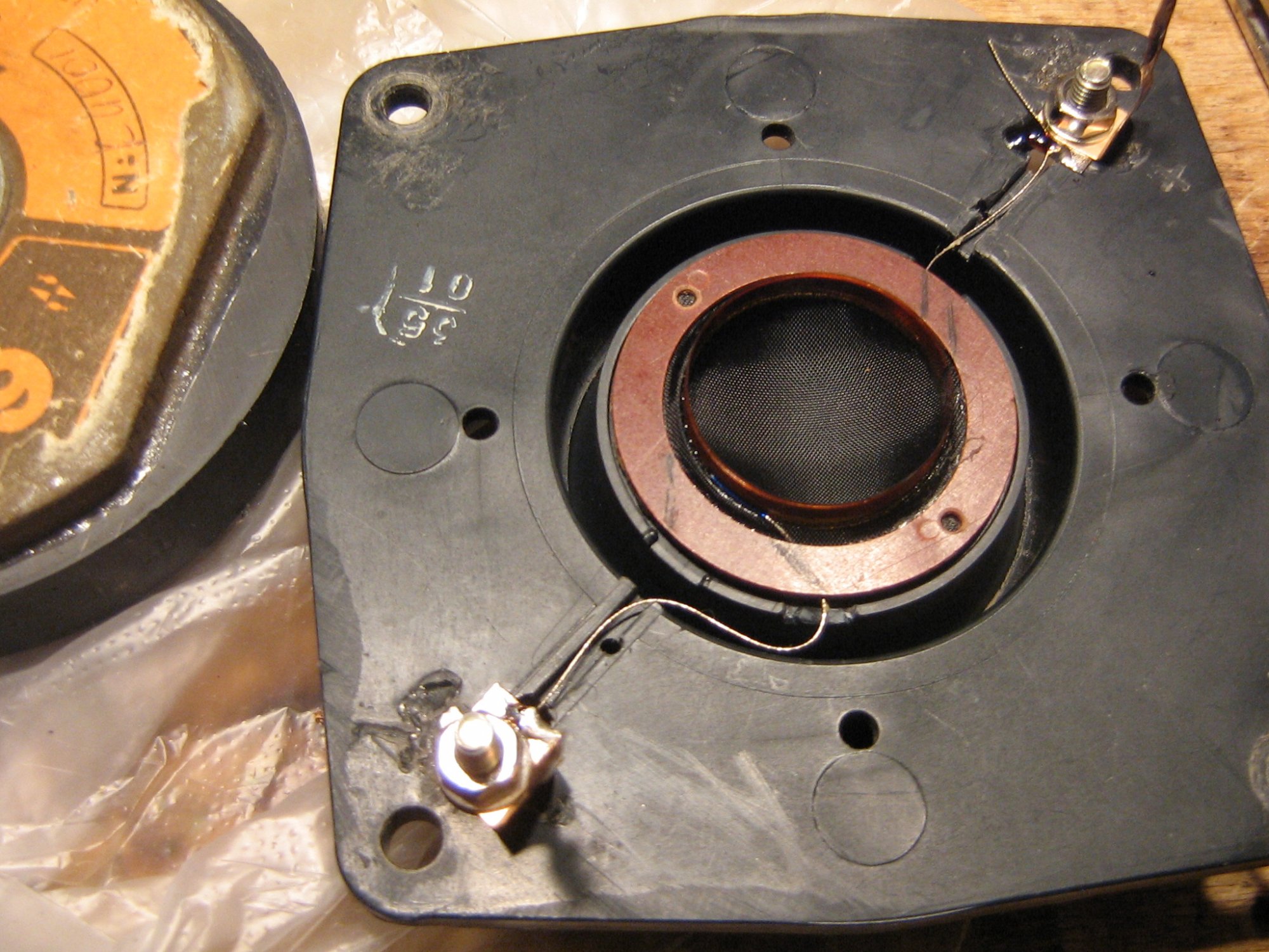

И этого вполне достаточно. Ровно так как и сделано в первом случае с бумажными кольцами. Так и как во втором случае без опорных колец. У этой пищалке подвижка была просто приклеена к декоративно-крепёжному фланцу. Про линзу есть фото выше. Её отверстие равно 31,5 мм.

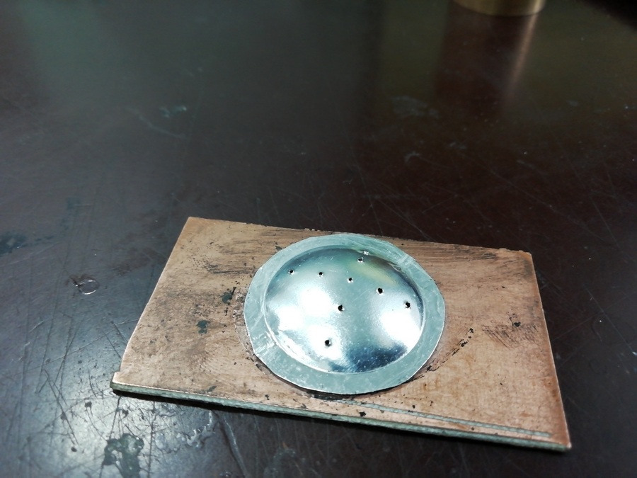

Отверстие во фланце я раздал до 31,0 мм чем пришлось
Вот на этот выступ и приклеен ворпотник подвижки

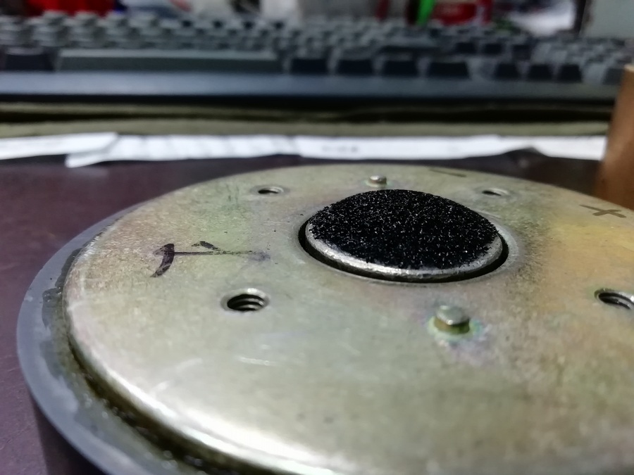

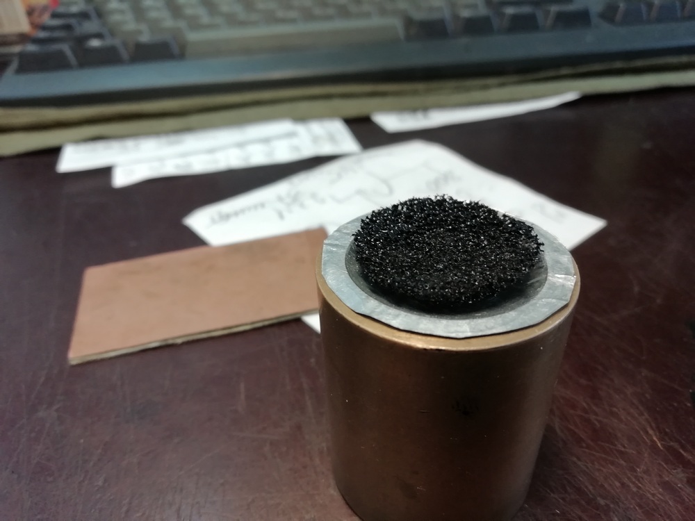

Ну и как минимум пропитанный в туши, крупно-ячеистый поролон. Так как его как не пропитывай и не обрезай, а нужную форму ему придать весьма затруднительно. Хотя...
Я пошёл по другому пути. Сколь мог аккуратно обрезал пыжики и пропитал их тушью. В проколотую обычной иголкой форму
Уложил пыжик
Зажал это всё дело
Насухо высушил на батарее и приклеил на керн
Вот собственно и все доработки для тканевых подвижек данного типа пищалок.
Есть возможность доработки деформированных (не очень) таких подвижек, но это позже.

От купола до опоры на картонный диск снизу и до картонного диска сверху (Схематический рисунок вверху )всего-то если чуть больше 1 миллиметра наберётся. Как срастить достаточно жёсткий бакелит да и лавсан тоже с герленом??! Ума не дам и не вижу смысла. Этим материалам, в смысле пропитки, до бумаги и ткани как до Китая раком... Не поможет тут и клей для крыс и насекомых. Не снимет герлен призвуки и переотражения. Если только его колбасой наложить по окружности. Но опять же вес подвижки может приподняться. Да и клея со стороны катушки на воротнике подвеса обычно намазюкано изрядно. Даже у импортных.
Лучше дырок натыкать и пройтись жиденьким резиновым. Хоть что-то потеряется.
Не. Я уж лучше раздвину границы опоры и на крайний случай дырок N-е количество выгрызу.

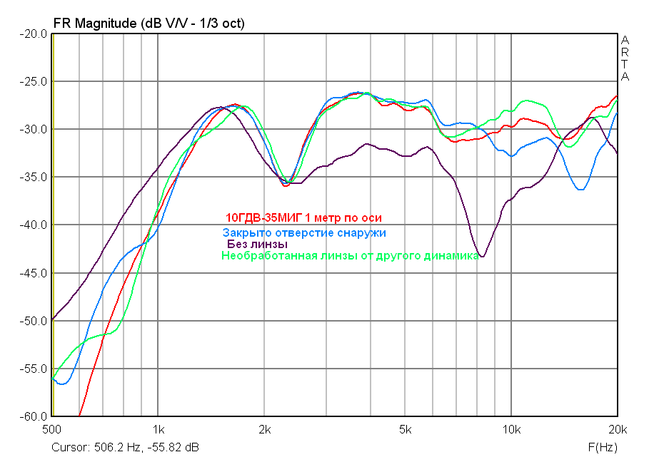

Поскольку появился интерес к линзе, я сделал несколько замеров. Динамик на картонке, вот фото.
Расстояние 1 метр по оси. Отверстие в линзе залеплял кусочком малярного скотча, другая необработанная линза от моего 10ГДВ2-16.
Оказалось, что положение линзы очень сильно влияет. Сначала я поставил другую линзу на 1 винт, оказалось это неправильно (я по нескольку раз повторял каждое измерение), потом поставил на двух винтах.
Честно говоря, я не думал, что косметическая обработки Игорем линзы заметно повлияет, но это не так. Конечно, сравнение нечистое, надо было измерять (не трогая динамик с места) динамик до правки линзы и после, с одной и той же линзой, но вы понимаете.
Пока складывается мнение, что сделав свою линзу и пошпманив с ней, можно получить определенный результат. Конечно, постоянно оценивая микрофоном результат. Я не говорю, что это надо делать, говорю, что лигза сильно влияет от 8 кГц и выше.

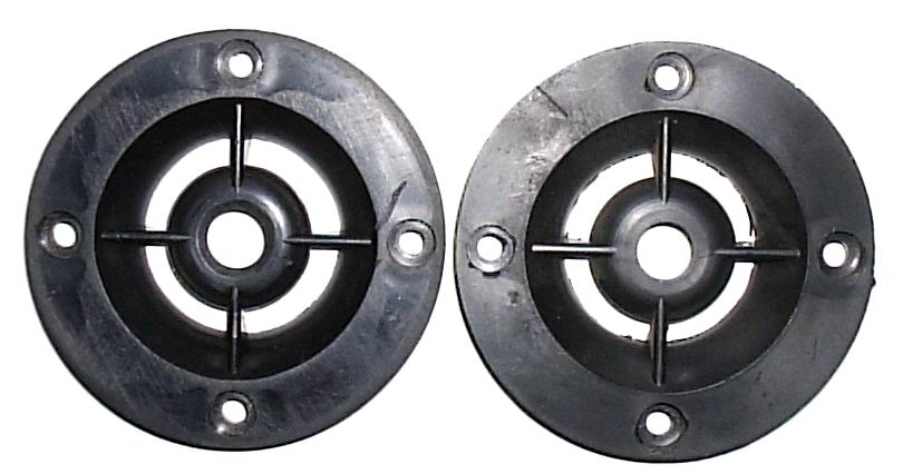

И фото линзы Игоря и моей пока не тронутой.
Энтузиасты могут поработать с самодельными линзами для динамиков без штатной линзы.
В интернете немало написано, что удаление линзы приводит к провалу, но я нигде не видел сравнительных измерений.
Disclaimer. Очередной раз отмазываюсь, что не гарантирую точности моих измерений и выводов, я тоже могу ошибаться и заблуждаться, но не намеренно.
В общем-то важны не абсолютные результаты, а тенденции и зависимости. Думаю, здесь они видны.
Забыл. Масштаб специально резко изменил, чтобы разница была заметнее. В обычном масштабе всё будет гораздо ровнее.
Надо заметить, что прижимные поверхности линз существенно разнятся. По сути больше миллиметра снято материала, это ведет к снижению жесткости подвеса. Было бы неплохо поэкспериментировать с с линзами в этом направлении на стоковых динамиках. Естественно, кольца заузить максимально как возможно. Авось результат и проявится?

В мае прошлого года, имея на руках лишь МС с омеднённым керном от подобных пищалок, были сделаны (при помощи токаря конечно) ещё одни пищалки на титановой подвижке с тканевым подвесом
Они были сделаны в пару к купольным JBL тоже на титане с тканевым подвесом. Которые тоже были доведены до ума помощью знакомого токаря
Вчера достал их из загашника, гляжу на них и думаю куда? Проекты имеются. Тем более, что JBL в родных мониторах, делились с 600 Герц вторым порядком. По верхам однако до 6000. Врать не буду. Но с этими восьмиомными пищалками должны спеться как положено. Сейчас пищалки за спиной через 4,7 мФ нашёптывают и льют елеем.
У СЧ за МС имеется некий объём заполненный ватином.
Думаю, на пару смотреться будут неплохо. Сетки к ним одинаковые сделал.
Как центровка диафрагмы делалась?

Поскольку через руки прошли несколько доноров с пищалками 10ГДВ-2-16, образовавшиеся две пары в хозяйстве стало некуда девать. Попытка стыковать их к 25гдн3-4 провалилась с треском.
Было принято решение поменять им диафрагмы. Поскольку руки для изготовления своих не готовы, прикупил титановые с алиэкспресс. До известных событий пара стоила 512 рублей, вполне себе обоснованная цена.
Итак, вот что получилось :
Сходу АЧХ на оси получилась с мощным широким выбросом на 10-12кГц(титан мать его!). Долго теоретизировал откуда и почему, пришел к выводу , что нужно расширить отверстие в линзе. Рассверлил на 10мм. Выброс ушел дальше вверх на 15 кГц и прибился по высоте.
Семейство АЧХ 0(кр), 30(зел) и 45(син) градусов с 1 метра:
.Посмотреть вложение 32510
Достойнейший(шикарный по дисперсии) результат, дальнейшие движения в сторону модификаций решительно отставлены.. На слух очень даже ничего, очень ровный шум без "шипичек" и "переливаний" при перемещении головы поперек акустической оси.
Касаемо "посадки" титана в голову. Новая диафрагма имеет волну на подвесе, что способствует понижению резонанса, но сама волна не совпадает с отверстием в линзе. Пришлось вырезать ножиком внутреннюю фаску так , чтобы волна не касалась линзы :
У старой и новой диафрагмы разное расстояние до экранирующего тела, поэтому картонные кольца были подложены снизу "юбки". Кольца были добыты размачиванием в растворителе старых диафрагм и наклеены снизу, после излишки юбки обрезаны по радиусу:

Тоже китайские вкорячивал в 6ГДВ-4:
Вполне себе ачх. С акцентиком на десятке. Имеет право на жизнь.
