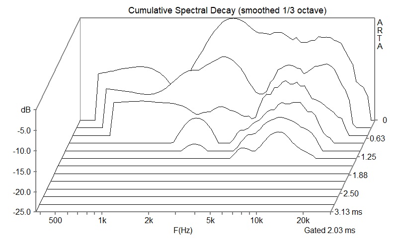

Или титан сделан из алюминия или чем-то покрыли, что нет привычной мерзости на картинке. Да и вы пишете про приятный звучок. Все совершенно достойно получилось.
Что есть - то есть, лаковую пленку отчетливо видно с обеих сторон.
АЧХ напрямую, без фильтра.
Прослушал как есть несколько музыкальных фрагментов (в одном канале только ВЧ с титаном, во втором фронтальник с заткнутой пищалкой) - все очень на достойном уровне, особенно радует отсутствие направленности. Все на мой испорченный ух, естественно.
Нет там никакого титана. Алюминий чем-то покрыт - дёшево и сердито. Китаёзы и металлизированный пластик иногда титаном обзывают ;).

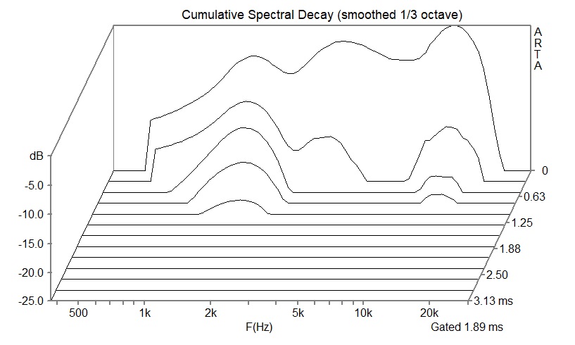

Вот, для примера, морель -
    281.8 KB · Просмотры: 187
А что тут говорить, всё видно на графиках - горбатая АЧХ и если ось затухания увеличить до -30дБ, хвосты станут ещё хуже.
Вообще-то, это совсем не АЧХ. Если бы вы снимали хоть раз в жизни самостоятельно ватерфол, вы бы это знали, а так - пустые слова.
Барахло ваш Морель. На частоте 20кГц телепается 10 раз туда сюда.

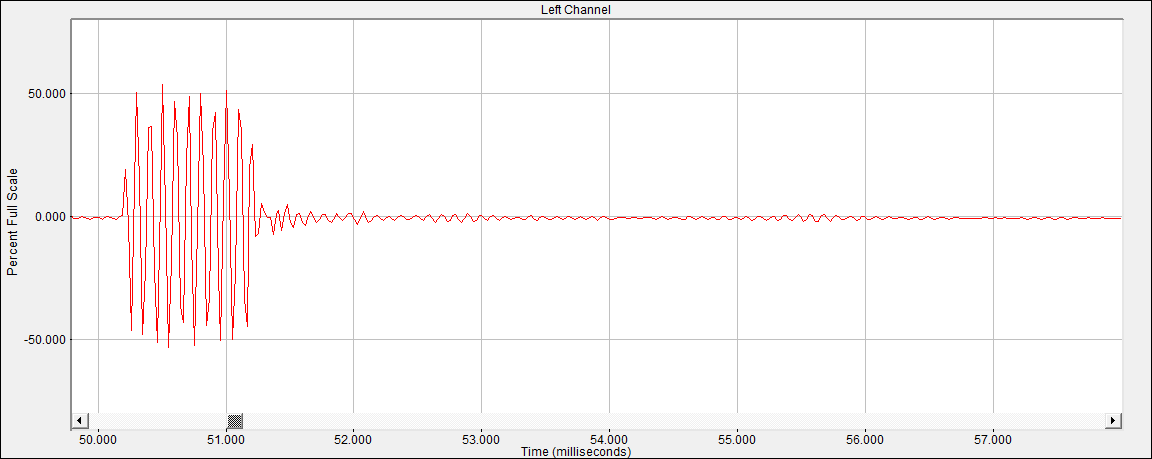

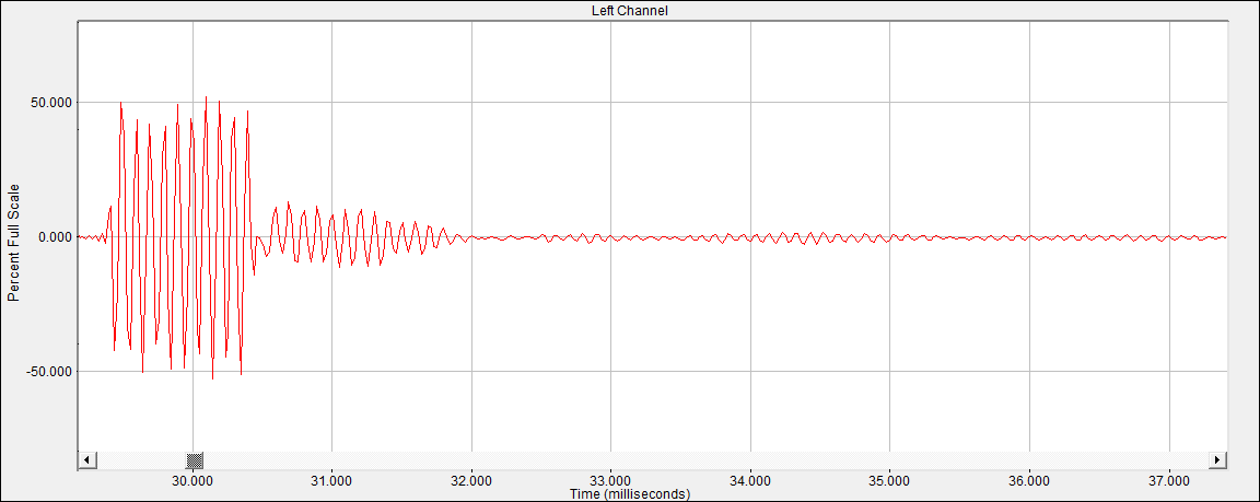

Все эти ватерфолы хорошо, конечно. Красиво, как джаконда. Математика сложная... Но, простую переходную характеристику еще никто не отменял. Давайте сюда мореля - мы и посмотрим, и сравним с тем, что получилось на модифицированном 10гдв2-16.

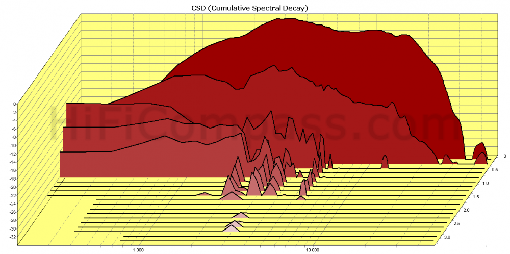

Это ничем не хуже (10гдв-2-16 замена диафрагмы на титан):
А вот это 3гдв1-8
Тоже ничего такого, за что стоило бы переживать.
Только за скобками пока остается вопрос технического идеала - а кому это нужно и кто услышит это ушами?
Роскошно. И , так думаю. что исходный динамик выдаст бурст куда более уродливый, нежели доработанный. По причине той, что АЧХ и ПХ- дети одной мамы.

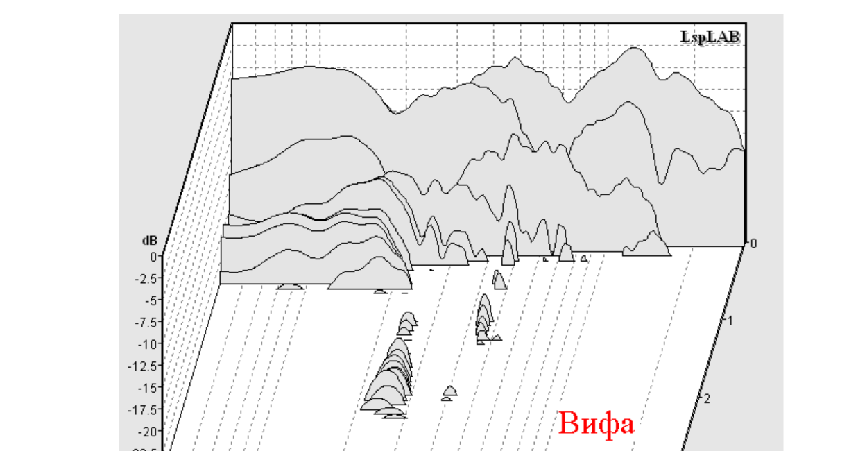

А какие здесь появятся ассоциации ?
Vifa D27TG-45​

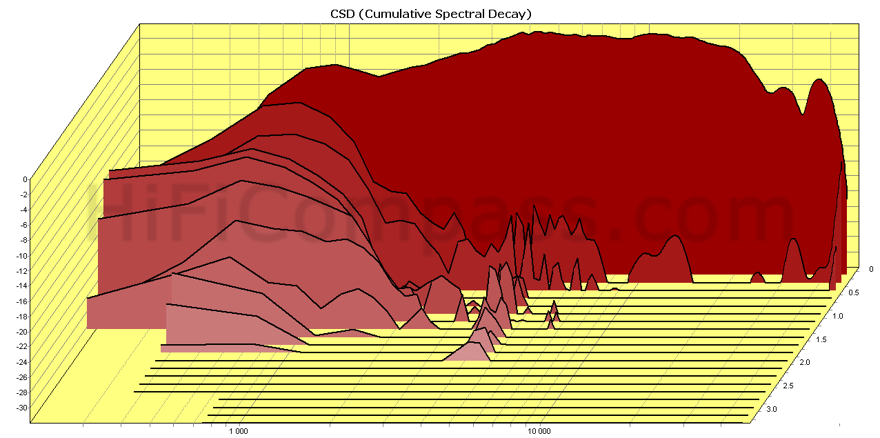

или здесь?
Fountek NeoCD 3.0​
Еще раз повторю. Ватерфол и АЧХ не синонимы-братья.

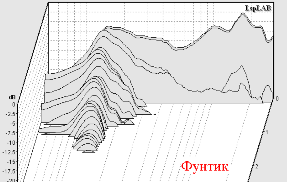

Что скажите про недоработанный 3гдв-1 ?
Vifa D27TG-45​
или здесь?
Fountek NeoCD 3.0​
Тоже жуть, привычная. У Вифы полно такой кривой дряни, да и Seas h881 такой же
Фаунтеки с оформлением "корыто" оставили тяггостные впечатления
АЧХ видна на полке импульса, коленвал. Ну и послезвучия, конечно. Резонансы тяжелой подвижки и материала.
Ватерфол не рассматриваем, сравниваются АЧХ и импульс , красненький, на осциллографе.
И так думаю. что длинный собачий хвост затухания на импульсе непременно вылезет на ватерфоле.
Частота 10кГц. Тяжёлая подвижка?
Не хочу гадать, не исследовал динамики по этой методе. Но если прогнать тоном. резонанс вылезет. Или какой-то незатухающий звон в самой мембране. Импульс утих, а эта зараза звенит.
