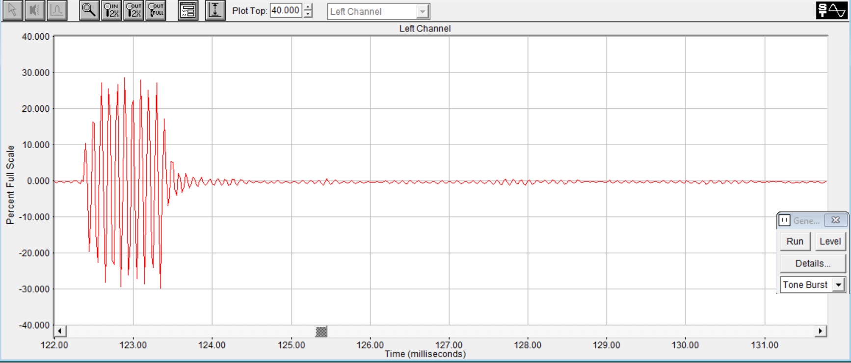

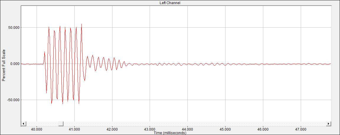

Не хочу гадать, не исследовал динамики по этой методе. Но если прогнать тоном. резонанс вылезет. Или какой-то незатухающий звон в самой мембране. Импульс утих, а эта зараза звенит.
На 7кГц тоже самое. И на 12кГц.
3гдв1-8
Зональный режим конусных бумажек, или как его там....
В этом отношении куполу тяжелее зазвенеть, полусфера значительно жестче.
Хотя нужно еще посмотреть шелковые купола - те могут сильно походить на бумажки, наверно их за то и любят, за их "мягкий" звук. Вроде бы купола, а играют как бумажки.
ПС Известно, что аудифилы любят 2гд-36 за их "мягкие" ВЧ. Вот на картинке можно посмотреть как раз, что же это такое, когда пищалка "мягко" звучит.

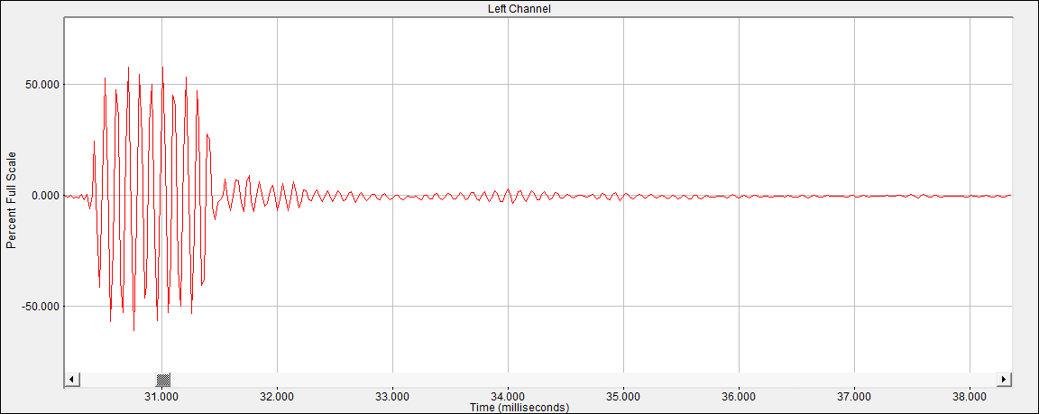

Дополнение догадок по "мягкости". Так оно и есть, смотрим оригинальный "шелк" 10гдв2-16.
Видно, что купол "зазвенел", да и сам бурст дополнительно "округлился".
Как-то 3гдв1 получше смотрится.

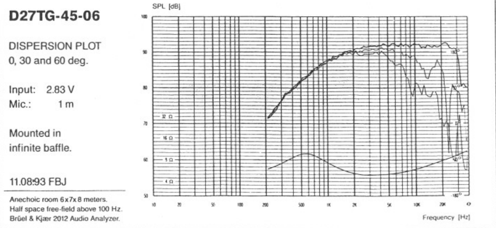

Тоже жуть, привычная. У Вифы полно такой кривой дряни, да и Seas h881 такой же
Фаунтеки с оформлением "корыто" оставили тяггостные впечатления
Это не жуть, это снятие ватерфола в упор с 3 см, чтобы не нахватать ранних отражений, которые портят сам ватерфол до неузнаваемости.
АЧХ, собственно, у них довольно ровная.
Но тут уж не до выбора - либо АЧХ, либо ватерфол.
ПС Обратите внимание на направленность шелка без "линзы". Не напоминает "прожектор" 3гд31 ?

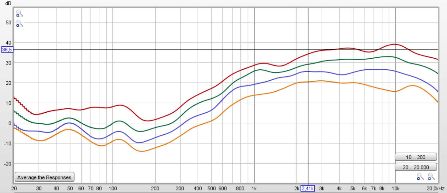

Поскольку через руки прошли несколько доноров с пищалками 10ГДВ-2-16, образовавшиеся две пары в хозяйстве стало некуда девать. Попытка стыковать их к 25гдн3-4 провалилась с треском.
Было принято решение поменять им диафрагмы. Поскольку руки для изготовления своих не готовы, прикупил титановые с алиэкспресс. До известных событий пара стоила 512 рублей, вполне себе обоснованная цена.
Итак, вот что получилось :
Сходу АЧХ на оси получилась с мощным широким выбросом на 10-12кГц(титан мать его!). Долго теоретизировал откуда и почему, пришел к выводу , что нужно расширить отверстие в линзе. Рассверлил на 10мм. Выброс ушел дальше вверх на 15 кГц и прибился по высоте.
Семейство АЧХ 0(кр), 30(зел) и 45(син) градусов с 1 метра:
.Посмотреть вложение 32510
Достойнейший(шикарный по дисперсии) результат, дальнейшие движения в сторону модификаций решительно отставлены.. На слух очень даже ничего, очень ровный шум без "шипичек" и "переливаний" при перемещении головы поперек акустической оси.

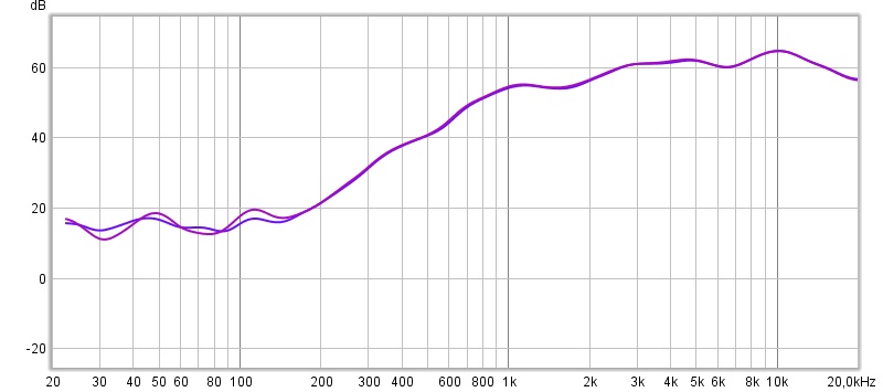

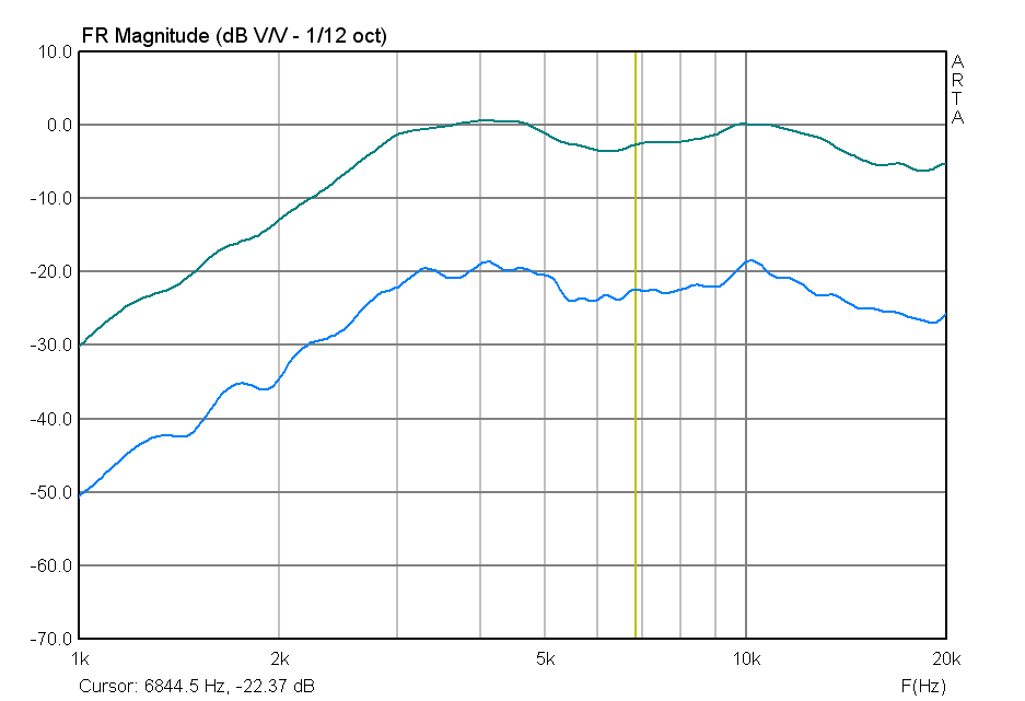

Вот результат моих усилий 10ГДВ2-16, лучший из пары, с полуметра, в наиболее выгодном виде, сглаживание 1/3 и 1/12. Спад снизу 12 дБ/октава, сверху 6 дБ/октава. Мембрана желтая тряпочная.
Без видимых резонансов, но выше 12 кГц плавный спад. Думаю, для данных динамиков, фактически без переделок - "интересно".
И это всего-навсего "простейшая" операция. Без микрофона получится желанная яркость - горб на не очень высокой частоте.
Считаю, что восстановил до заводского варианта, но правильного заводского, а это не так плохо.
Тут обязателен сначала микрофон, а потом уши. Уши без микрофона скорее всего обманут.
