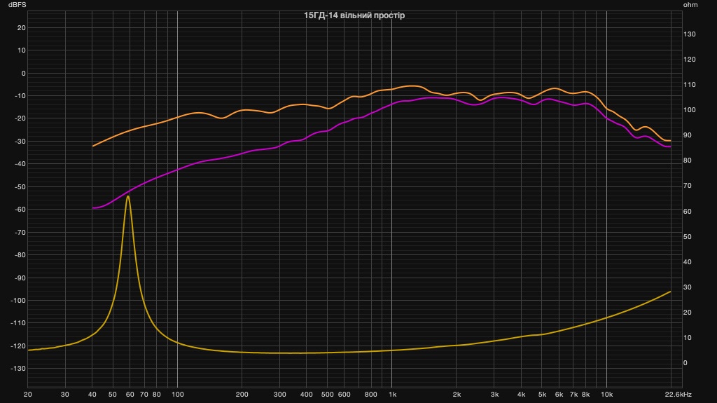

15ГД-14 в свободном пространстве (подвешенный на ниточке) и в "полусвободном" (на подушке)
Интересовало именно выше 1кГц.
Динамики слегка порукосуйканы. В последующем, последовательным кроссом первого пор. кГц 5-6 + вч-BMW. И ничё не "шкварчит".

Вы ткните микрофон в пупок. И дуньте burst decay из Арты.
Все станет видно, как на ладони.
О чем это я собственно. Ни АЧХ, ни КНИ не помогают.
ПС Розовый шум - помогает! Отчётливо слышно харчи, которые уходят с фильтром 2го порядка не выше 3х кГц

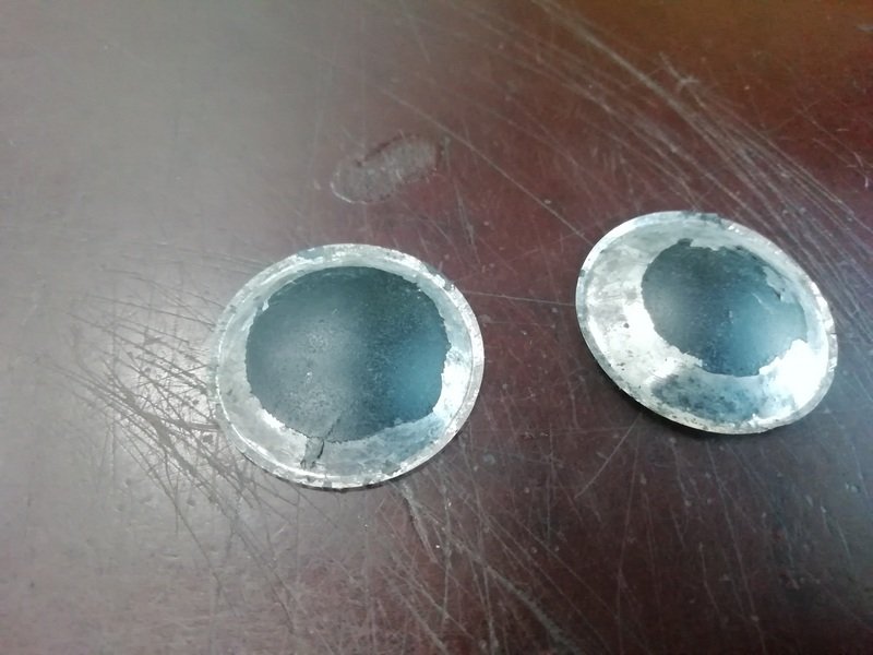

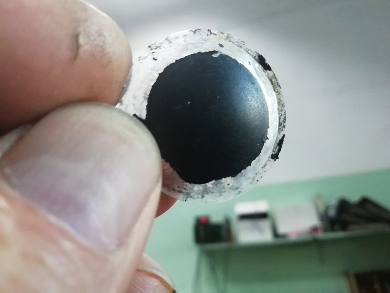

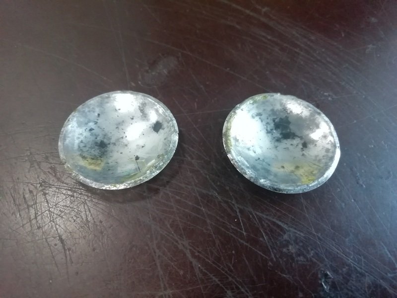

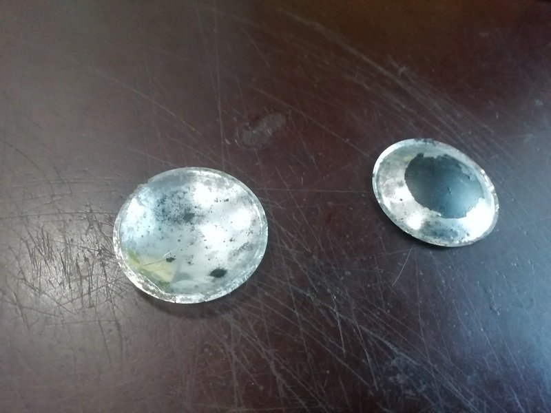

Надо тот серебристый пуп0к выдрать и плоский картонный (для жесткости) приклеить, а на него фетровую шайбу нахлобучить
Проблема в этом пупке только в том, что на большой громкости он может начать щёлкать. Убрать его была мысль, но останавливает то, что возможно с бумажным сильно поменяется звук и в какую сторону непонятно. А обратно его уже не приклеишь. Он точно развалится во время снятия.
И отклеится, и приклеится. Недавно с толсто-крашеных 25ГДН-3-4 снимал. С целостностью ничего не случится, а вот внешний вид может пострадать. Облетит "полуда" как минимум.
IMG_20260505_075125.jpg IMG_20260505_075130.jpg IMG_20260505_075136.jpg IMG_20260505_075205.jpg
Снимаю их без всякого на то сожаления. Всегда можно заменить колпачком, вновь выкатанным из алюминиевой фольги. Щёлкать точно не будет, а вот с правой стороной АЧХ я не знаю, что случится, но точно хуже не должно быть. И кажется мне, кажется, что

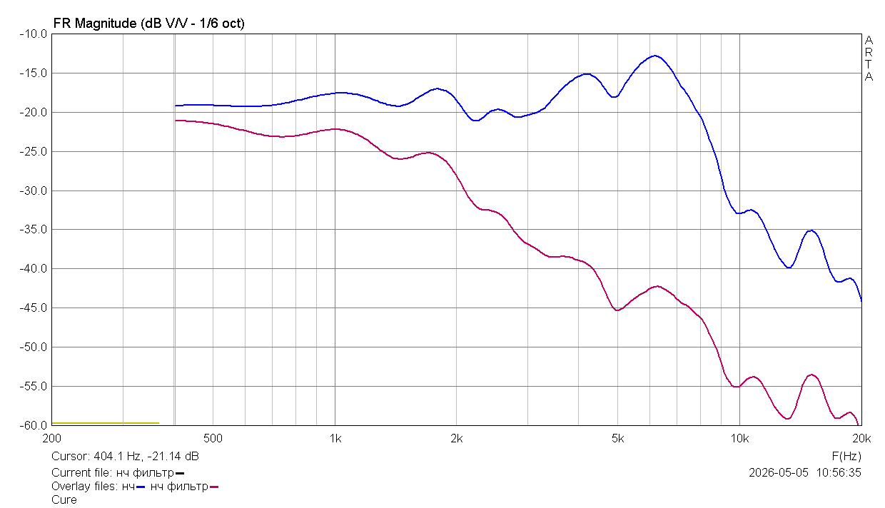

Андрей, динамикам с такой ущербной "современной АЧХ" по Клячину, с выстрелом на верхнем крае, показан фильтр с переменной крутизной, подобно НЧ фиольтру Салтыкова в его Кубиках. От басовой полки плавно вниз , потом в районе полтора кила спад покруче, емкость обеспечивает. Порядок фильтра тоже вроде второй, по набору, на деле полуторный. Там за счет емкости подваливается торчашая часть с подъемом, но одновременно подтягивается район презенса, 1300. Звук в целом выигрышный в сравнении с просто катухой либо катуха+кондер, дающие низкий срез.
Вот ТУТА я показал АЧХ 25ГДН-3-4 разных исполнений - с родными с завода блестящим и бумажным колпачками.
Измерения не прям точные - я их переделаю как потеплеет наконец, но разницу видно.

слышу как ВЧ жутко и неприятно песочат и шелестят на самом верху. Замеряю АЧХ и вижу, что у мидбаса полка после 2200 ровно снижается, а на 4100 перед тем как упасть окончательно резко взлетает горбом, который выше, чем полка пищалки. Я решил проблему переходом на 2й порядок. Спад получается более резкий и этот горб опускается ниже графика пищалки и на итоговом графике растворяется полностью.
Но лучше убрать выброс перед срезом способом Лечение излома АЧХ режектором С точки зрения АЧХ получаем вообще неокрашенное звучание полосы.
С точки зрения ФЧХ - заворот фазы намного меньше, чем у ФНЧ-2, стыковка с ВЧ полосой выше частоты стыка - явно лучше, появляется запас по фазе.
Вот свежий пример лечения. Раздел 2,3 кГц, АЧХ получена от фильтра, прикинутого по симулятору, без подгонки (т. е., можно и лучше). В 1/6 октавы, без отражений (окно 3 мс).
Тут ФНЧ - "полторашного" типа, но смысл не меняется.
В качестве бонуса - номинал катушки ФНЧ уменьшается на 15-20% при той же частоте среза, что экономит медь и уменьшает "эффект накачки".

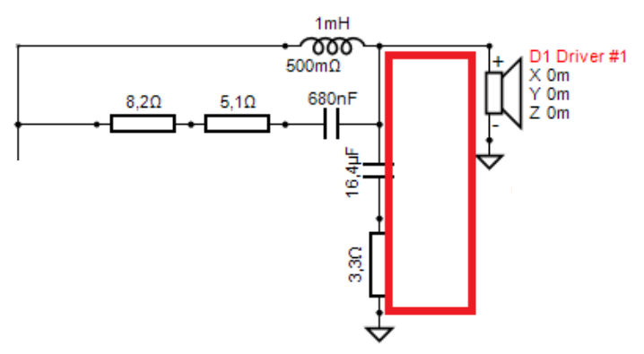

Честно говоря пока ещё не понял что именно является вторым порядком. Когда стало ясно, что необходимо решить проблему горба на верхнем крае, то передо мной было три варианта. Все ли эти варианты - второй порядок?
1. Второй порядок с конденсатором параллельно клеммам динамика с расчётом на то, что АЧХ более резко опустится, а горб будет намного ниже.
2. Режектор, который теоретически вырежет определённый участок звука.
3. Цобель, про который я пока мало что понял, но что есть надежда, упорядочив импеданс убрать горб.
Цобель по моему для горбов не эффективно. Не для этого он скорее всего. Режектор я не рискнул с непривычки без опыта считать.
Ну и то, что я счёл вторым порядком - поставил конденсатор параллельно клеммам динамика после фильтра - катушки и это работает. Второй это порядок или полуторный не знаю, но проблема решилась. Действительно наклон АЧХ стал круче и зона совместной работы мидбаса и пищалки поуже.
