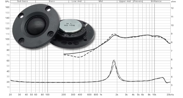

Не фигня, пробуйте. Я лично давно на ВЧ изодинамики пересел – четыре пары таких с ВЧ типа Al-100
Но 40-01 низко не могут, а 25ГДН-3 высоко не умеет
Я их где-то с 3,5 кГц фильтром второго порядка включал: ёмкость 3,9 мкФ и индуктивность 0,25 мГн. Они восемь Ом
Отзывы плохие, 109дБ - на максимуме отдачи (3кГц?) с прикрученным рупором длиной 15 см, в комплект не входит _hm_
Но цена... Кстати, недавно запустили драйвер, сделанный под рупор, уцепив его на щиток 220*140 мм. Высокие провалились не столь сильно, как можно было ожидать, ДН охватила всю комнату, АЧХ слегка подпортилась, но - в пределах нормы. В диапазон не верьте, указана полоса оригинала, с которого передёрли...
Понятия не имею какие они. 8 Ом - хорошо, резонанс неплохой, должно получиться при стыке 3...3,5 кГц глядя в потолок
Обычные, среднекитайские. Горбылёк на резонансе, более-менее ровные с 2,5-3кГц и с 15-16-17кГц плавненько вниз. Разбег между экземплярами совсем мизерный, чуйка в среднем 84-86-88 (зависит от жадности на магниты).
Это вы про те, что я выкладывал? Если реальная фигня, то можно и другие купить. Хочется сделать и не переделывать.
Нормально с ними можно выкрутить. Даже последовательным фильтром о трёх детальках (но моя об этом Вам не говорил! С наскоку не настроите.)
Возможно скорее всеґо в Вашем случае резонансный горбылёк будет махонький, или вообще его не будет (тогда, считайте, повезло)

Нашел формулу расчета фнч 1 порядка с одной индуктивностью (увидел в готовых фильтрах по другим похожим АС, что этого достаточно).
L=R/2πfc
Для моего динамика и раздела 3500гц импеданс по замеру около 10,1 ом и индуктивностью получается 0,46 мГн.
Для вч соответственно импеданс на 3500гц около 8ом, второй порядок рассчитался С 4,7 мкФ и L=0,22 мГн.
Нормально для точки старта? Если потом частоту раздела понижать изменяя величину катушек? И пытаться опирается на свои ухи?
