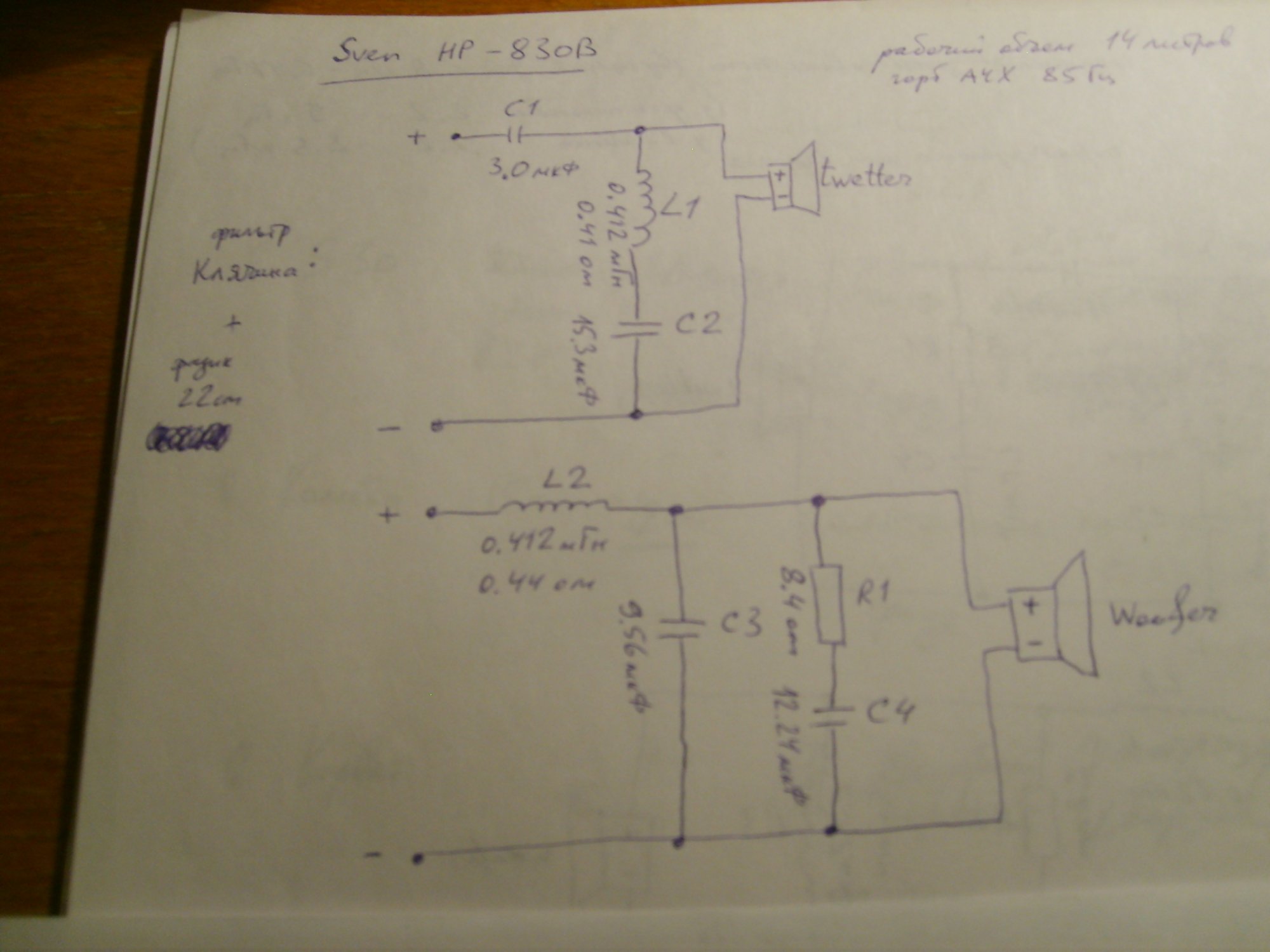

Я лично на Клячина не в обиде. Схему, потратив свое время, нашел в интернете, находятся в интернете схемы и от других передельщиков, если совсем туго, то поищу, под рукой нету.
Сколько лет на нечислимых форумах перетирают фильтры свенов, и что: никто не взглянул (а что смотреть - надо сделать и послушать) на фильтры Клячина.. Нет же, каждый передельщик считает, у него правильная схема и именно она играет как надо.
Не стал рыться в дисковых архивах, сфоткал, что нашлось. Забирайте быстрее и смотрите хоть до дыр, отдельной темы по свенам на этом форуме нет и данная тема не о свенах, модератор: модерируйте, не скажу ни слова.
Изначально в динамиках из 830 и некотрых других есть потенциал, сделаете ли под себя лучше, не факт. Могу сказать про Sven740 и Sven742, случайно тоже у меня есть и что-то из прикомпьютерных, несмотря на неплохие и даже сравнительные отзывы в мурзилках, вот что за динамики там напиханы, я не понимаю.

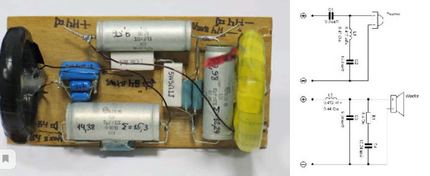

Нашел где Два батона «докторской»
https://liga-zvuka.ru/selfmade/sven_hp-830b/
Похоже немного легенду я приукрасил насчет обиженных.
За схему спасибо, посмотреть интересно, хотя Свенов нет.
Передельщики обычно меняют провода и внутрь пихают что есть под рукой, а потом очень довольны собой.
Клячин очень любит режектерные фильтры и очень любит нестандартные номиналы, часто до сотых и тысячных долей. И вот бедные последователи ищут катушки 0,412 мГн с сопротивлением 0,44 Ом.
Но не отрицаю, что его фильтры могут быть значительно лучше штатных. Идеально - переделать одну колонку и сравнивать с непеределанной.
Если этот фильтр действительно от мэтра, то особо восхищаться нечему, даже в плане исполнения (в схеме тоже откровений нет).
Но я как обычно не верю на слово...сейчас любого можно опорочить..

Эти Свены случайно были сделаны на удачных динамиках, но препозорных фильтрах. Чем Александр и занимался, доводив их до состояния звучания настройкой .
Про фильтры все понятно, хотя сами решения я не назову суперскими, для меня тут многое странно.

и никто не обратил внимание, что на Клячинских фильтрах катушки намотаны на ферритовых кольцах. Сам так делаю тоже, и ничего живой пока, и активное сопротивление маленькое, и провода хватает метр, вместо пятнадцати метров)))) , знаю сейчас накинутся, типа не по феншую)))

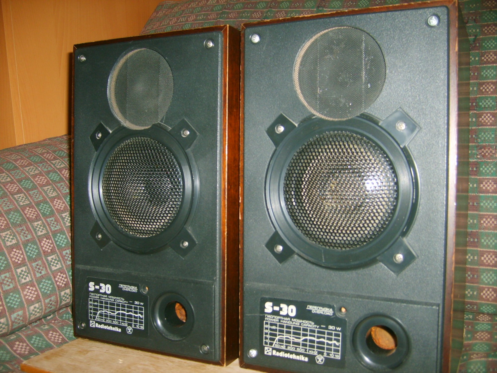

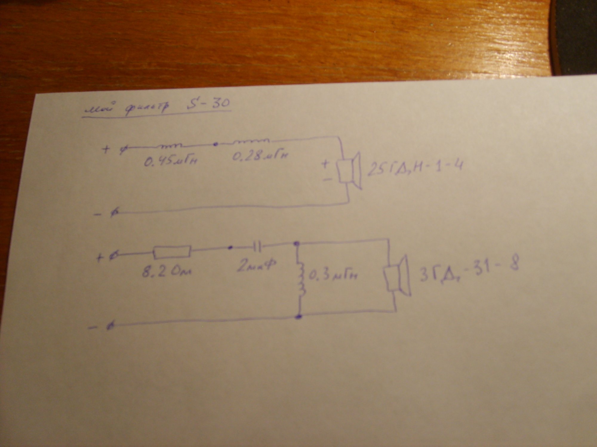

Мне эти S-30 не нравились никогда.
Потому и у меня свои S-30. Александр Сергеевич, не надо, я ваше мнение услышал сто раз. Это мои уши и детальки я двигал не один месяц и выслушивал полнотелость тарелочек и не только.
Динамики в фазе.

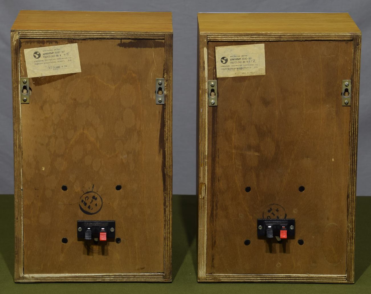

Вид сзади. По заводу выход выполнен через шнур, но здесь добавлена клеммная колодка.
Динамики в фазе.
Посмотреть вложение 14662Посмотреть вложение 14663
Ну по фильтрам разницы то практически и нет. На НЧ 0,73 мгн вместо 0,68, так для более слабого(менее чувствительного и "басовитого") динамика это скорее "благо". ВЧ фильтр на 6,5 кгц, с учетом того что сопротивление 3ГД-31 на этой частоте 10,5 ом, это вообще "учебник". Гасящий резистор перед фильтром не приятно но не смертельно. Остается только вопрос о качестве 3ГД-31 как звукоизлучателя. (Сравнение с "кубиками")
