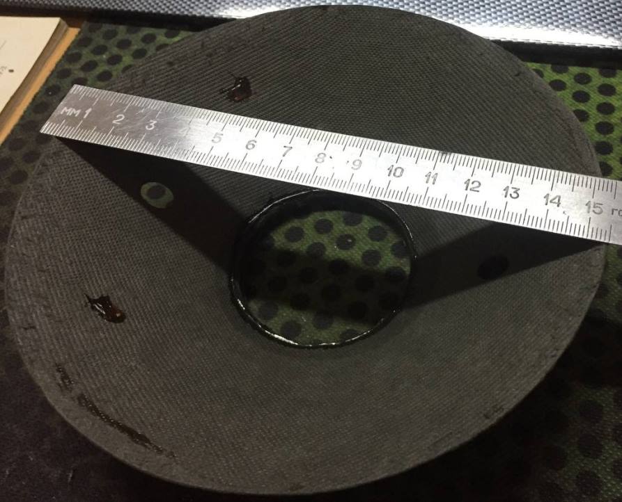

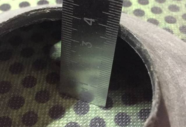

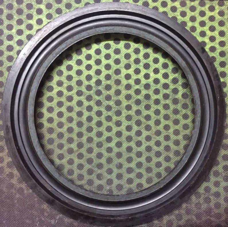

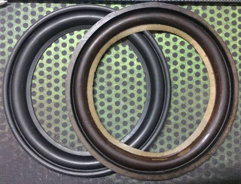

Диффузор от 50ГДН-3 подрежем для подвеса 10ГД-30.
Вес диффузора с 20,5 г уменьшиться до 12,15 г.
Высота диффузор по нижнему краю - 42 мм, до изгиба - 37 мм.

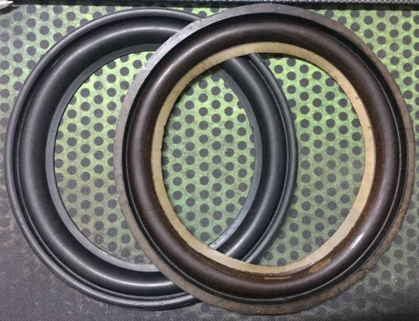

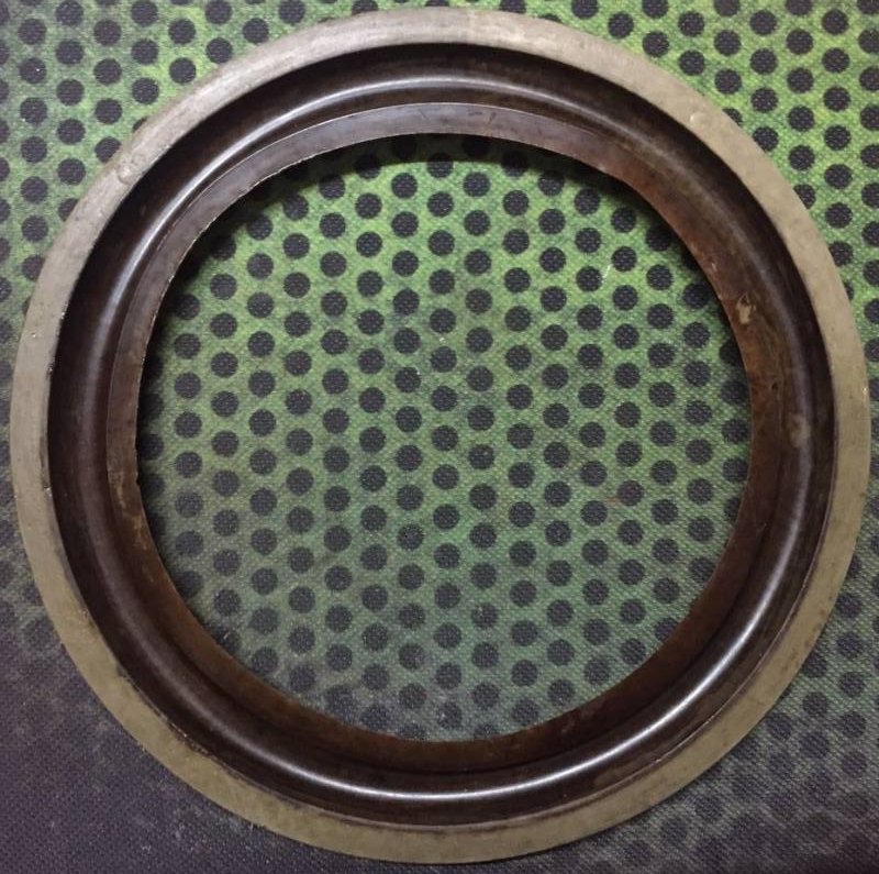

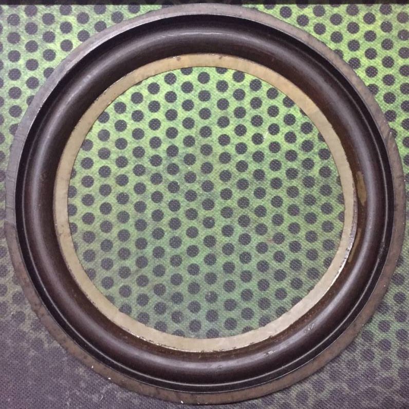

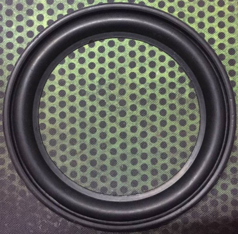

Сравнение подвеса 35ГДН-1 и 10ГД-30​
размерывесдиаметр по центру подвеса
35гдн-1193х177х151х133 мм52,4 г164 мм
10гд-30190х175х148х135 мм44,7 г161,5 мм

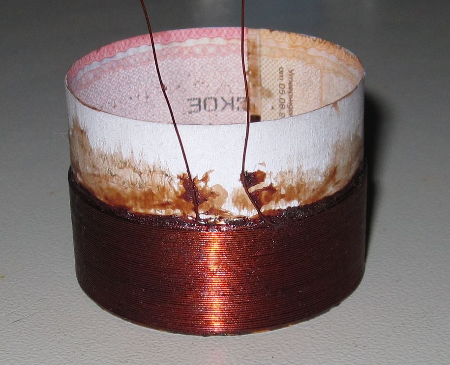

Катушка уже намотана, 3 слоя провод 0,25 по меди, 0,3 почти по лаку. Всё влазит, зазоры выше указал, магнитный зазор всё-таки ближе к 1,5 мм, на днях буду собирать. слои 50, 49 и 48 витков. 6,9 Ом. Убедили ушки не делать, да мне и самому было лень, :) хотя на 8гд-1 вообще скоба проварена, и ничего не испортилось. Прижму магнит винтами с большими шайбами, корзина почти 4 мм толщиной, для резьбы должно хватить. КЗ виток хотел попробовать, т.к. в районе 300 Гц какой-то странный пик третьей гармоники.
какая высота намотки получилась, 15 мм?
на мой взгляд, для басового динамика зазор маловат при трехслойной намотке, тем более 0.3 проводом. При большом ходе будет тереть, со временем, даже если получится изначально отцентровать. Магкая ЦШ также противопоказана при малых зазорах
На мой взгляд, для басового динамика зазор маловат при трехслойной намотке, тем более 0.3 проводом. При большом ходе будет тереть, со временем, даже если получится изначально отцентровать. Магкая ЦШ также противопоказана при малых зазорах
Слушал трёхслойный вариант несколько лет (сейчас там другая МС). ЦШ и подвес стояли самые мягкие из найденных, резонансная была 21 Гц. Проблем с центровкой и затиранием не возникало. Регулярно проверял.
Чуть больше, где
Чуть больше, примерно 15,5, идеально намотать не вышло. Гильза из ж/д билета, хорошая, плотная бумага. Фольга для нижнего отвода толщиной 11 микрометров из аккумулятора от телефона, вообще незаметная, не выпучивается.
