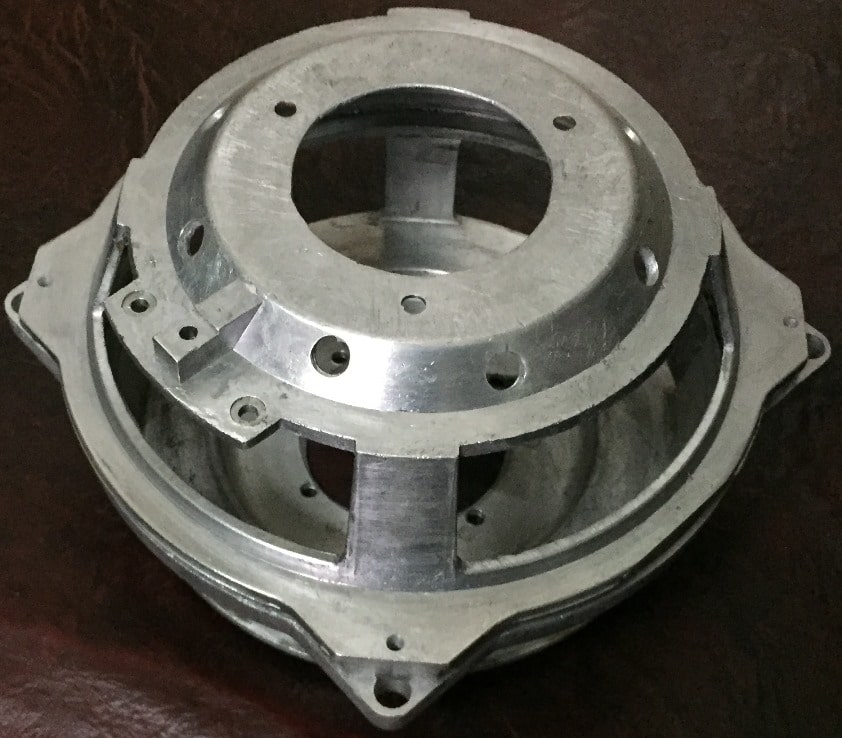

Намагничиватся будет и уже с замером индукции. Но и сейчас магнит не слабый, думаю как его зацентровать в стакане.
Приклееный к керну пятак, в содружестве с проставками, сам выставит его по центру.
Центровать по "шляпе" на керне.
Пусть керн овальный, главное, чтобы не выходил за пределы "пятака".
Я бы приклеил сначала магнит-керн к нижнему фланцу ориентируя его по отверстию в верхнем фланце. При условии конечно же, что нижний фланец, внешнее кольцо МС и верхний фланец максимально совпадают по внешним окружностям. Примерно так же, только по внешнему кольцу(чашке) я собирал МС от Вифы.
Когда магнит приклеится, уже тогда и приклеивать к нему башмак-наконечник отцентровав его по отверстию во фланце. Всё должно получиться масимально по центру, несмотря на овальную форму торцов кернового магнита.
Вообще проблема выеденного яйца не стоит.
Тот способ, что описал, меньше зависит от овальности керна, и фланцы будут точнее садиться на литой цилиндр. Смещать их можно пальцами. Перед полной затяжкой винтов, когда они слегка ослаблены

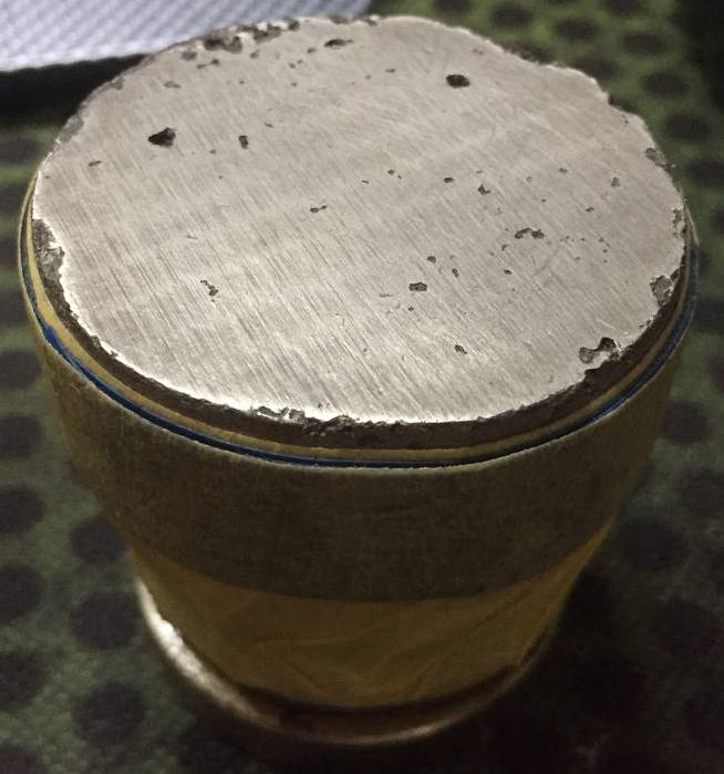

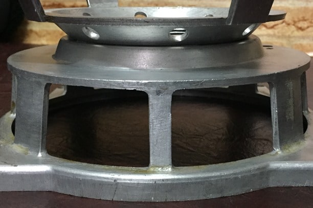

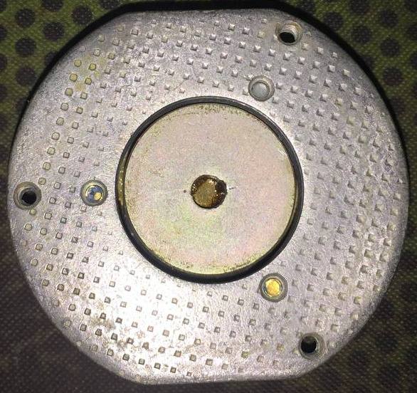

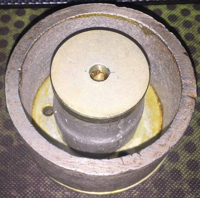

Сборка цепи с керновым магнитом на примере 10ГД-30.
Данный способ выбрал исключительно для себя. Возможно он не идеален. У меня отклеился керн от нижнего фланца.

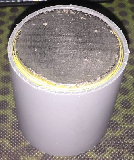

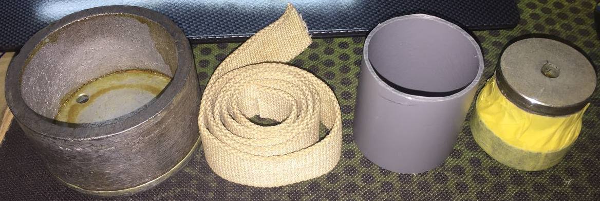

Детали очищаем. Для сборки и центровки взял нижний фланец с внешним кольком, они уже склеены. Труба пластмасса 50 мм, керн с пятаком, широкий трос и скотч малярный.
Обмотал керн малярным скотчем и вставил в трубу. Должно плотно держаться. Скотч не доводил до нижнего края керна, что он не склеился и его можно было снять.

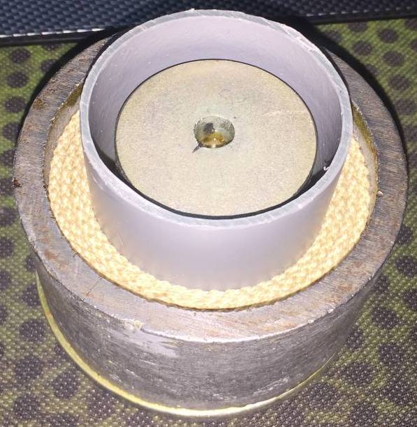

Нанес клей на фланец и керн. Обмотал тросом трубу. Трос уже заранее отрезан по длине, чтобы получить одинаковое расстояние со всех сторон. Контролировал через нижние отверстие, чтобы трос не дошел до нижнего фланца и не зацепился со свежим клеем.
Готово

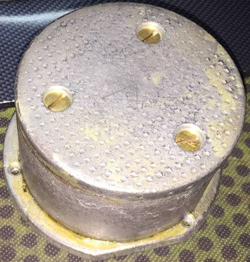

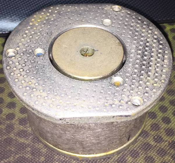

Верхний фланец приклеивал через пластмассовые проставки. Перед склейкой замерял нужную толщину проставок, чтобы зазор вышел ровным. Готово. Теперь можно намагничивать, проверять индукцию и по желанию красить.

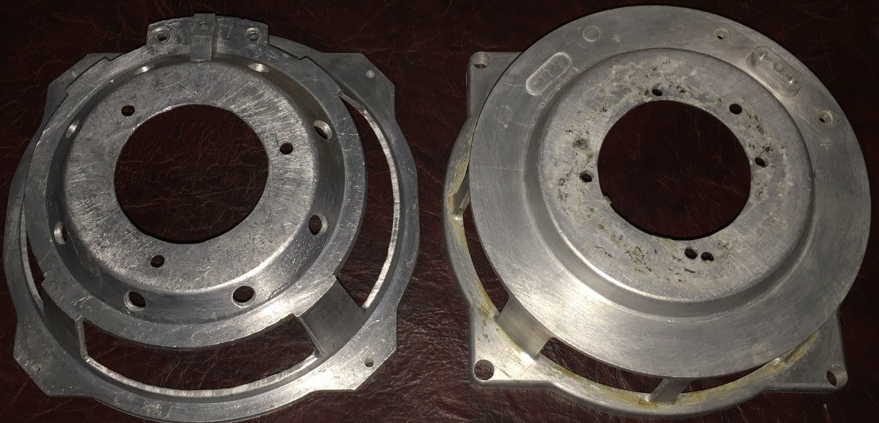

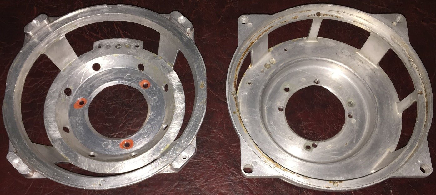

Рама 10гд-30 тяжелее, так же у нее качество литья выше.
В раме 10гд-30 просверлены доп. отверстия по магнит и увеличены отверстия под крепеж рамы.
В раме 35гдн немного срезаны уши крепления и просверлены доп. отверстия. И добавлены отверстия под ЦШ.
35гдн-1-410гд-30
внешний диаметр по раме200 мм199 мм
посадка под подвес196/178 мм196/180 мм
посадка под цш149/125 мм167/123 мм
диаметр сзади под магнит105 мм115 мм
диаметр под катушку64 мм66 мм
высота от полки под подвес до полки под цш40 мм39 мм

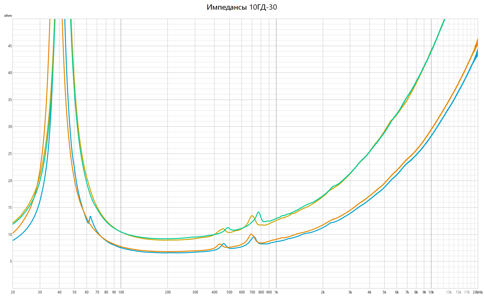

Имею в наличии 4 шт 10ГД-30 и задумал НЧ секцию на 2х 10ГД-30 в каждой колонке.
Но столкнулся с явлением которое не понял.
У 2х динамиков минимальный импеданс не падает ниже 9 ом, у двух других он около 7 ом. АЧХ при этом практически не отличается.
Это завод так делал или что не так с динамиками? И интересно какая пара динамиков "правильная"?
Чтобы уверенно говорить про импеданс, нужна уверенность в своей измерилке. Для чего на одной картинке совместить кривульки от динамиков с ровной линией от контрольного резистора , скажем, на 8 Ом. Он и покажет, кто у нас на сколько Ом.

Вот именно. Тем более, что в любой программе (разве что кроме самых убогих), в которой вы измеряете параметры TS, должна быть предусмотрена калибровка.
Если с измерениями все норм., то явление объясняется просто... В СССР хоть и существовала промышленность, выпускающая ширпотребную звукотехнику (в отличии от наследников этой страны), качеством никто не заморачивался. А достойные образцы этой техники получались скорее не благодаря, а вопреки. Подумаешь, разброс +/-1Ом. Велика беда!
