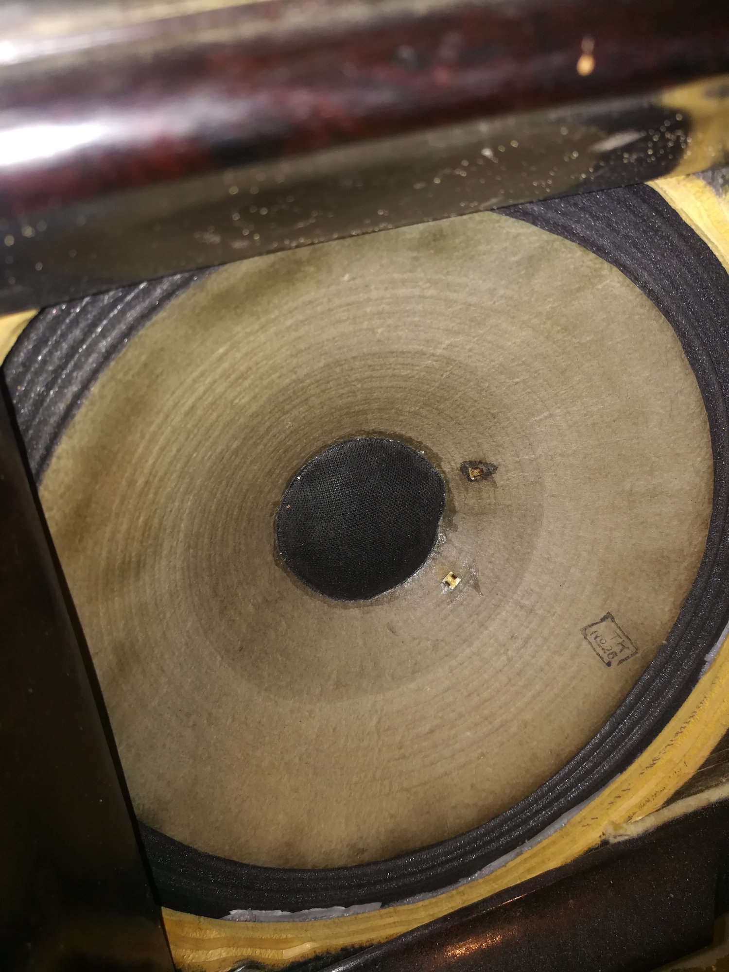

это 3ГДМП, но не суть, без установленного пупка - взбрык ещё больше. Интересует сама природа образования взбрыка,
да нормальная прога. Коррекция предусмотрена в настройках, никаких файлов писать не надо. По микрофону отстроил и вперёд.
Естественно, эта штука годится понять что за динамик и что от него ждать.
Экспоненциальный раскрыв диффузора намекает на широкополосность, а посему с ростом частоты имеем рост давления на оси и сужение направленности, а взбрык похоже вызван повышенной жесткостью бумаги вокруг катушки, там видна пропитка диффузора чем-то.
Да здравствуют пиалообразные мидбасовые и мидовые диффузоры?
Почему люди забывают об излучателях в АС в форме полусферы? Сейчас в ремонте мид от Монитор Аудио. А вклеенные в диффузоры вогнутые колпачки как большие, так и маленькие. Диффузоры 6ГД-6.......25ГДН-3-4 достаточно близки к такой полусферической форме.
Самый правильный комфортный звук дают миды- блюдечки , это и Танной и Dali и многие другие. К ним лишь нужна купольная мягкая пищалка, низко работающая и звук сложится.
Пыльник создает пик на ачх, а с ним и проблемы. Другое дело, в наших 6ГД-6 и 10ГД-34 как-то удачно сделали, что динамики с мизерной коррекцией звучат на средине достойно.

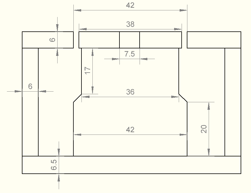

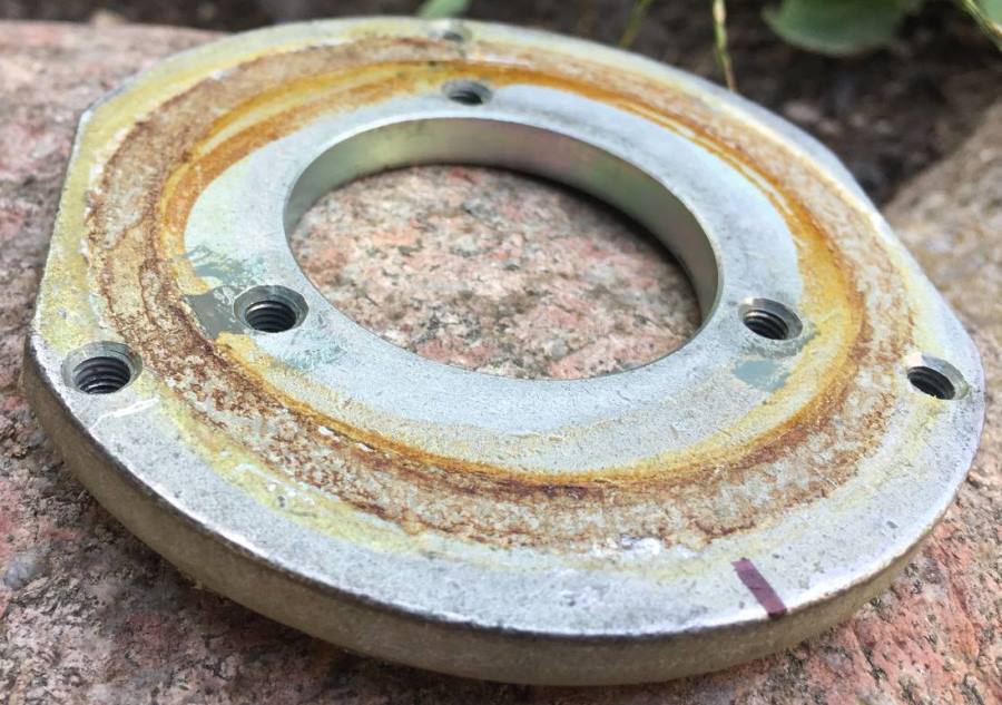

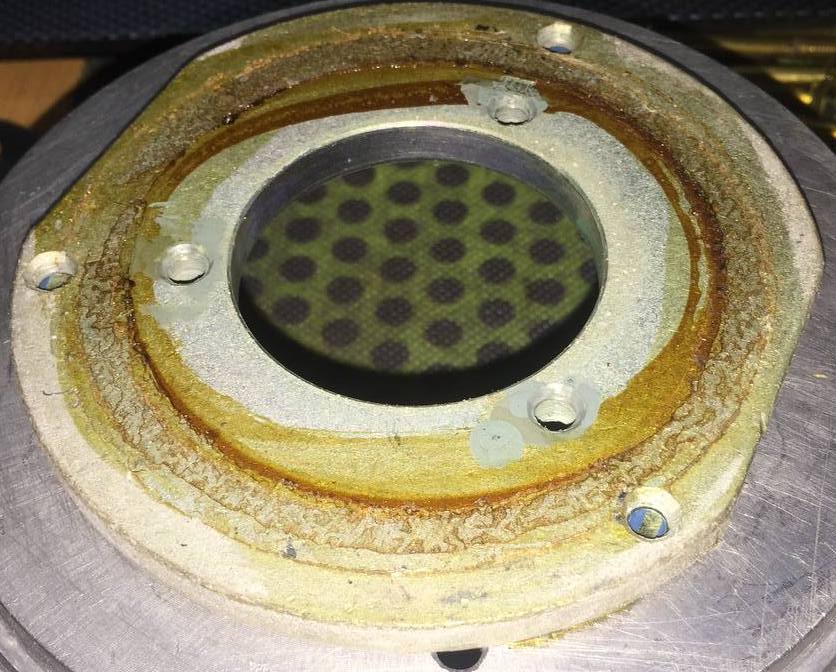

Магнитная цепь 10ГД-30:
Толщина стенки 6 мм:
photo_11_2023-07-26_15-14-15-min.jpgphoto_7_2023-07-26_15-14-15-min.jpgphoto_9_2023-07-26_15-14-15-min.jpgphoto_6_2023-07-26_15-14-15-min.jpg
Вы уже наверное знаете что этот магнит может сам размагничиваться при разборке магнитной системы в которой он установлен
Да, я хотел бы прикинуть что можно из него выжать, заменив всего три плоских железяки, при минимуме токарки.
Высота боковых стенок = 40 мм
Диаметр нижнего фланца = 80,6 мм
Размеры зазора указал примерно.
Зазорчик, конешно конский...
Зазор лучше измерить на реальных головках. Паспортные данные известны:
  1. керн диаметром: 39,8 мм;
  2. верхний фланец диаметром: 42,8 мм;
  3. высота воздушного зазора: 7 мм;
  4. радиальная ширина воздушного зазора: 1,46 мм;
  5. индукция в зазоре: 0,95 Тл.
Нижний фланец как и верхний имеют толщину около 7 мм, но на краях сужаются = 6-6,5 мм. Толщина внешнего кольцо = 6 мм.

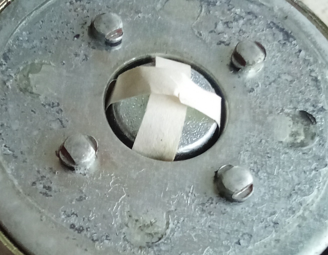

Без намагничивалки лучше не браться за древние АЛНИКО.
Браться можно, но без разборки МС.
Мне пришлось разбирать, уронил внутрь цепи проставки для центровки.
Ставьте проставки сплошной дугой, проходящей по противоположных участках магнитного зазора. Тогда точно не провалятся.
Провалившуюся проставку можно зафиксировать внутри полости МС клеем. В том положении, когда она не будет мешать.

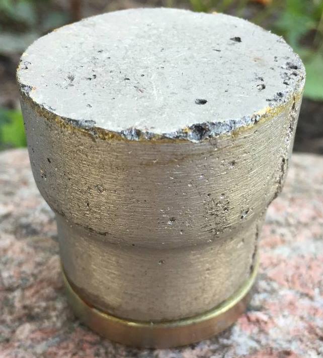

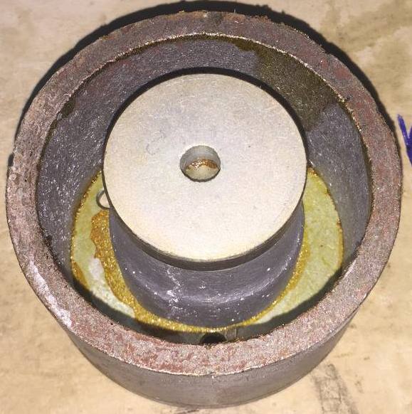

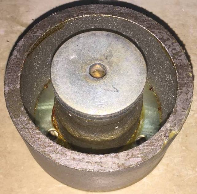

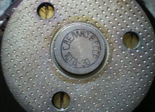

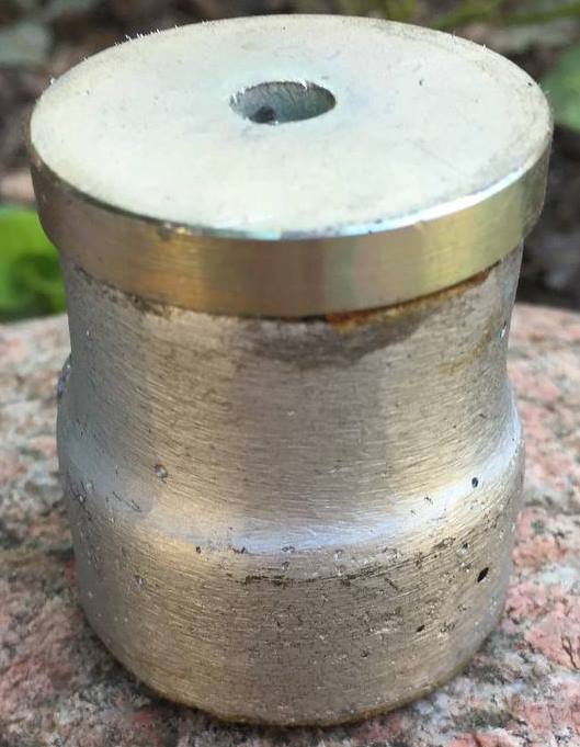

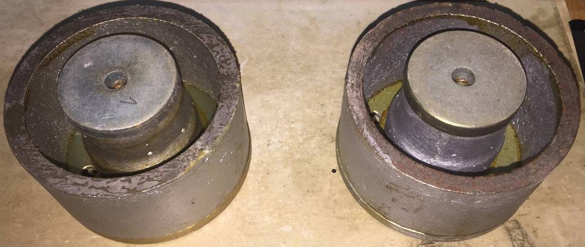

Цепь 10ГД-30
высота магнита = 40 мм
диаметр магнита снизу = 40х45 мм, овал
диаметр магнита сверху = 37х38 мм, овал
высота снизу до ступеньки = 20 мм
высота ступеньки = 3 мм
высота от ступеньки до верха = 17 мм

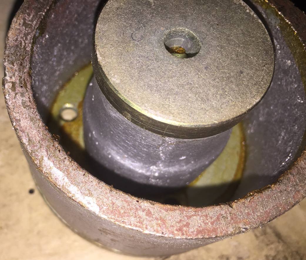

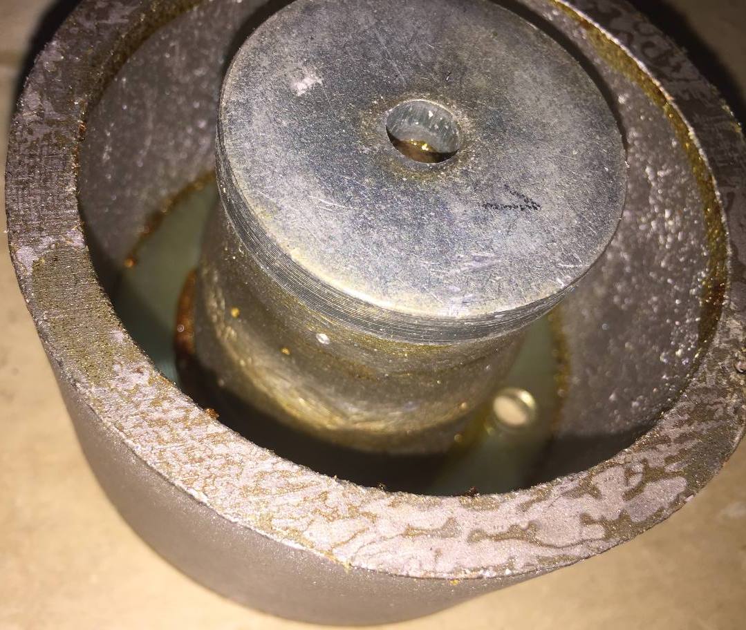

photo_1_2023-08-30_16-32-26.jpg photo_3_2023-08-30_16-32-26.jpg photo_2_2023-08-30_16-32-26.jpg photo_4_2023-08-30_16-32-26.jpg
Очень странная, даже загадочная МС.
С двумя литыми деталями, одна из которых магнит, а вторая - часть магнитопровода.
Зачем понадобились такие сложности?
а что за приложуха?
А как должно быть, вроде все правильно.
Правильно то правильно, но обычно под керновый магнит делают или монолитную скобу, или выштамповывают монолитный стакан, с плоским дном. А здесь отлили цилиндр, из какого-то твердого магнитомягкого (?) сплава, который из всей мехобработки поддается только шлифовке.
Зачем такие сложности? Что это за спецсплав?
МС этого динамика по внешнему виду типичная литая кольцевая, а на самом деле хитрокерновая.
Магнит керновый, кобальтовый, марки ЮНДК-24 (АЛНИКО).

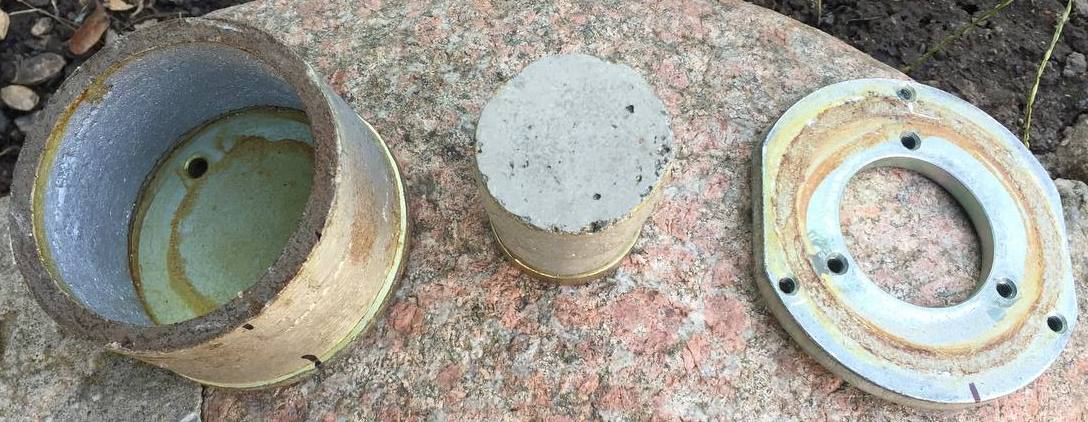

Вот есть вариант первых 10ГД-30, у них керн снизу проточен а запрессован в нижний фланец, по типу 2А-12:
Этот первый вариант с кольцевой, а не керновой МС. Как и у 2А-12.
Но потом почему-то конструкцию изменили. Был какой-то веский повод,
Литой цилиндр МС магнитомягкий.

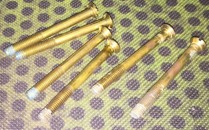

Сборка там не сложная. Сначала клеится ( все с подслоями) пятак на кобальтовый керн, если эти детали рассоединены. Термообрабатываются после застывания клея два-три часа при 60-70 градусах. Потом керн приклеивается к нижнему фланцу, приклеивается стакан, верхний фланец, устанавливаются стягивающие винты, проставки, и все винты затягиваются. Керн с пятаком к нижнему фланцу отдельно прижимаются струбциной. Вся сборка быстрая, чтобы эпоксидный клей был жидким. После схватывания клея вся эта сборка так само термообрабатывается, остывание вместе с термошкафом. После остывания извлекаются проставки.
При такой сборке на жидкий клей, за один заход, клеевые прослойки будут минимальной толщины, и перекосов не будет.
Довольно часто наблюдал в этой МС заводской сборки неравномерность ширины зазора, четко видимую чисто визуально. И ведь без намагничивалки хрен это исправишь, так как требуется разборка МС.
