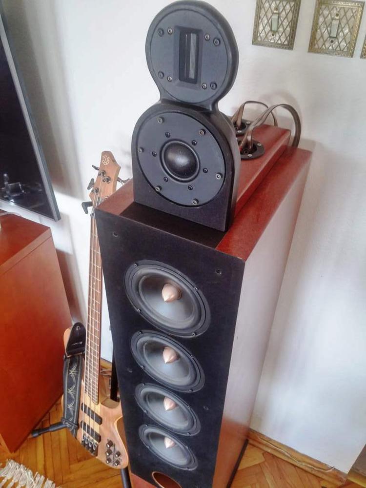

Как звучат 4 шт таких НЧ в сравнении с одним?
В том виде, как я показал на фото - просто громче. Надо сначала их, всё-таки, в 1 ящик засунуть, нормально подстыковать СЧ и тогда буду уже слушать внимательнее. Т.к. имеет место какой-то подъём на низах, скорее всего из-за возросшей чувствительности всей системы 4х25ГД, то больше гудения не в тему слышу, чем сбалансированную музыку. Пока ВАУ нет и поиски ещё 4х голов для второго столбика я приостановил.

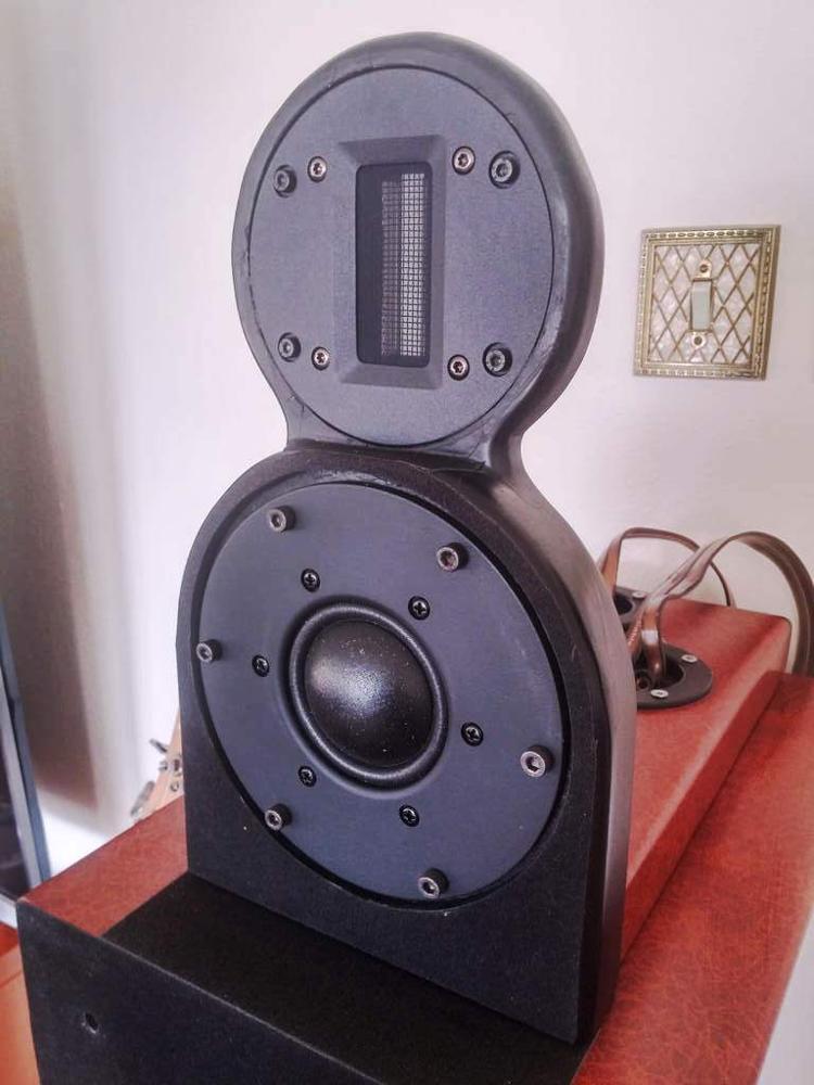

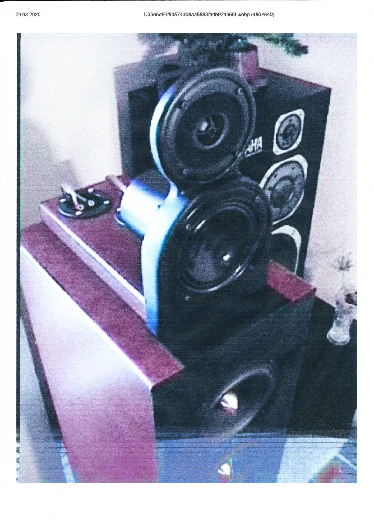

Занимаюсь оформлением СЧ-ВЧ звена,оформление скопировал у одного товарища(СЧ динамик в пути).Поглядел а у него НЧ звено тоже на четырёх,правда диаметр их поменьше будет 160мм.Так-что Вы неодиноки.

Такая колбаса из басовиков обязана сплющить направленность группы басовиков на средине , в районе стыка со средником, в плоскую блямбу, средина съедет в центр группы динамиков, при этом средник на потолке бог зна где . Чтобы уйти от такой неприятной ситуации, нам нужно обвалить нч группу очень низко, расширив этим направленность группы басовиков. Но тогда средник такого размера напрочь лишится возможности подхватить звук от басовиков.
Так что, товарищи дорогие. мне такое решение ну ничем не нравится, все тут явно поперек смысла.

Наклонить басовый блок от себя, чтобы его акустическая ось и ось СЧ в месте прослушивания сошлись - много работы? Вопрос в другом: принципиально ли лучше 4 маленьких чем 1 большой.
оси средника и пищалы при этом улетят вверх. Прелестно.
Мелкий басовик летит отдачей дальше лопуха, имея хорошую средину. А тут его удавят , без особой пользы. Чисто идею реализовать. Не, не нравится мне такое решение.
Следует отметить,что Сч и ВЧ и так слегка отклонены назад относительно блока НЧ.

Ну да, разнесли оси басовой и СЧ-ВЧ групп еще дальше)))))
Дайте шум и на шуме ухом мимо динамиков, снизу вверх и обратно слушаем, как меняется шум. В норме он не меняя уровня, меняет тональность, смещаясь выше или ниже. Не в норме шум будет скакать как на ухабах, проваливаясь и выскакивая, меняя окрас.
Ось ленточника, сплющенная в горизонтали, наклоном кзади уведена от зоны излучения средника, между ними может получиться дыра на стыке . Нужно наоборот, наклонить пищалу вперед.
Для полноты информации - панель СЧ-ВЧ может конструктивно наклоняться по желанию настройщика.Фото до переделки,той-же конструкции.

Фото взято из интернета(это не моя конструкция)меня интесует только кронштейн для СЧ и ВЧ и динамики будут совершенно другими.Фото было выложено для человека который,несмотря на коментарии,хочет повторить конструкцию 4-х.Не внимательное прочтение выше стоящих коментов.вызвало просто "срач" а не обмен опытом.Я не знаком с автором и не знаю "колхоз" это или ХайЭнд и не с этого форума фото,и умных книжек мы переели.Одни амбиции а толку ноль.
