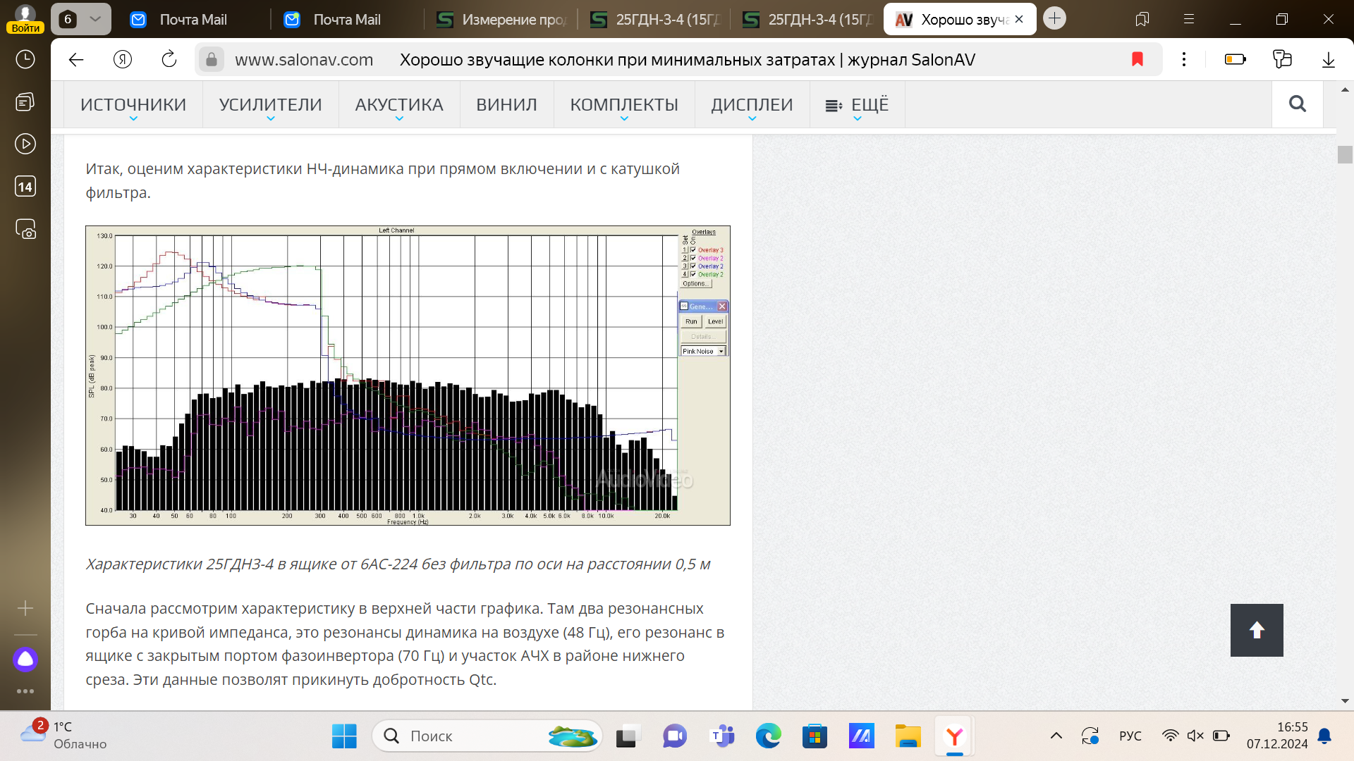

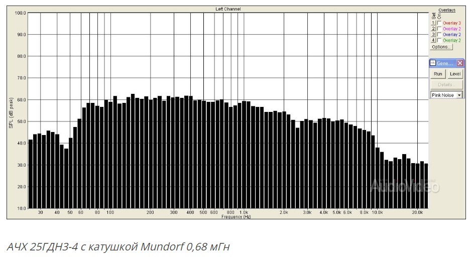

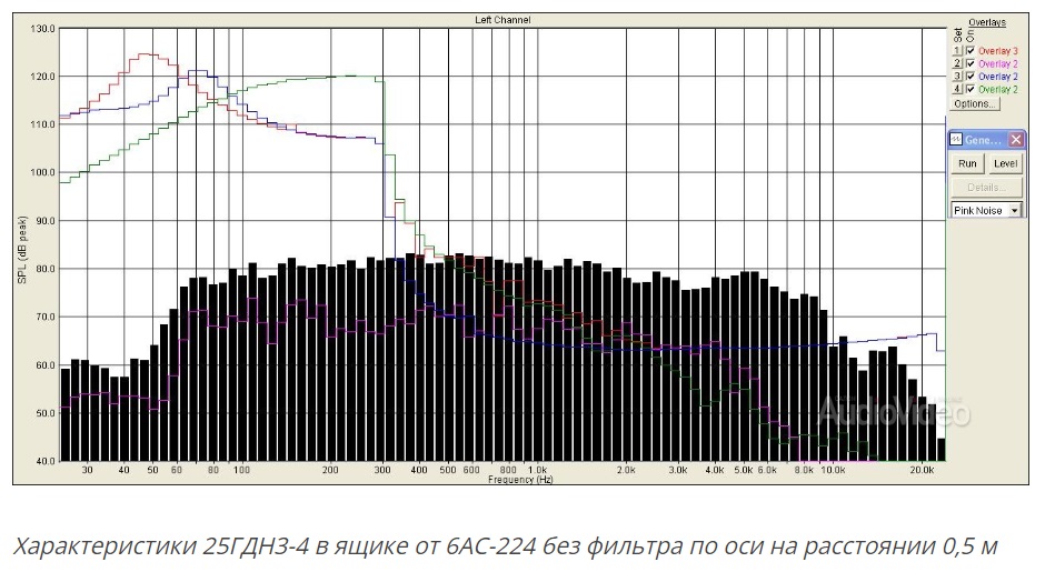

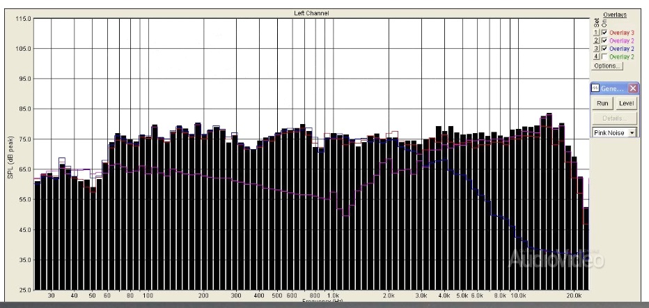

для не имеющих возможности посетить сайт журнала Salon AV держите реальную АЧХ динамика 25ГДН3-4 в 9 литрах
Не тянется картинка с журнальной страницы. Защита. Применим правило буравчика.....Готово!

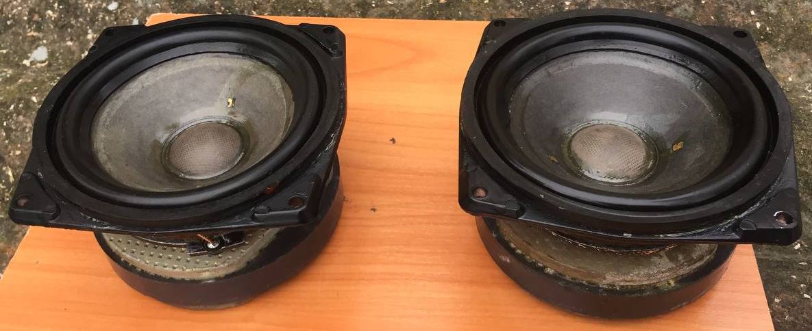

Сделал модернизацию им, кастом в современном сленге.

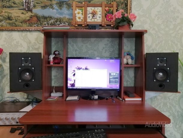

В разделе самодельная акустика выложил результаты готовой АС с изменениями(малогабаритная система для ПК ПИ) режим биампинг.
Для ближнего поля прослушивания получилось самое оно.

делал замеры оригинального (красный график) и кастом(черный) с катушкой высотой 15мм и пропитанным диффузором БФ. Расстояние 5 см. С увеличением расстояния не все так радужно, но нет нормальных условий(помещения) для измерений, потому не лезу выше головы.
в 9 литрах, судя по приведенному вами графику от 60 Гц начинает играть более менее сносно основному уровню. Поэтому пришлось делать ему и модернизацию, чтобы еще в меньшем объёме получить от 50Гц.
Моделирование в симуляторах показало аналогичную картинку, приведенной на графике.

Эта АЧХ без инвертора. Оттого есть спад внизу .Обычная ситуация.
ЗЯ? А какой резонанс у динамика без оформления тогда?
48 герц размятый. Глянуть в верхний угол рисунка, с кривыми резонанса на воздухе и в ящике , спуститься по вертикали вниз до шкалы частот.
В статье все рассказано, но у вас туда нет доступа. Причуды географии.
Да, спасибо, уже увидел на скриншоте. Поверхностно глянул первый раз.

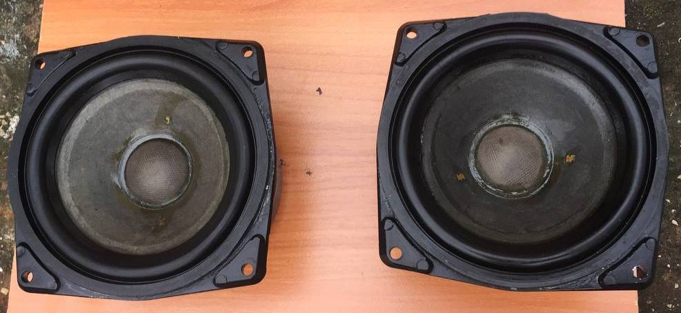

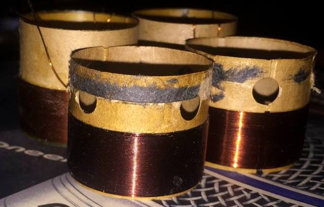

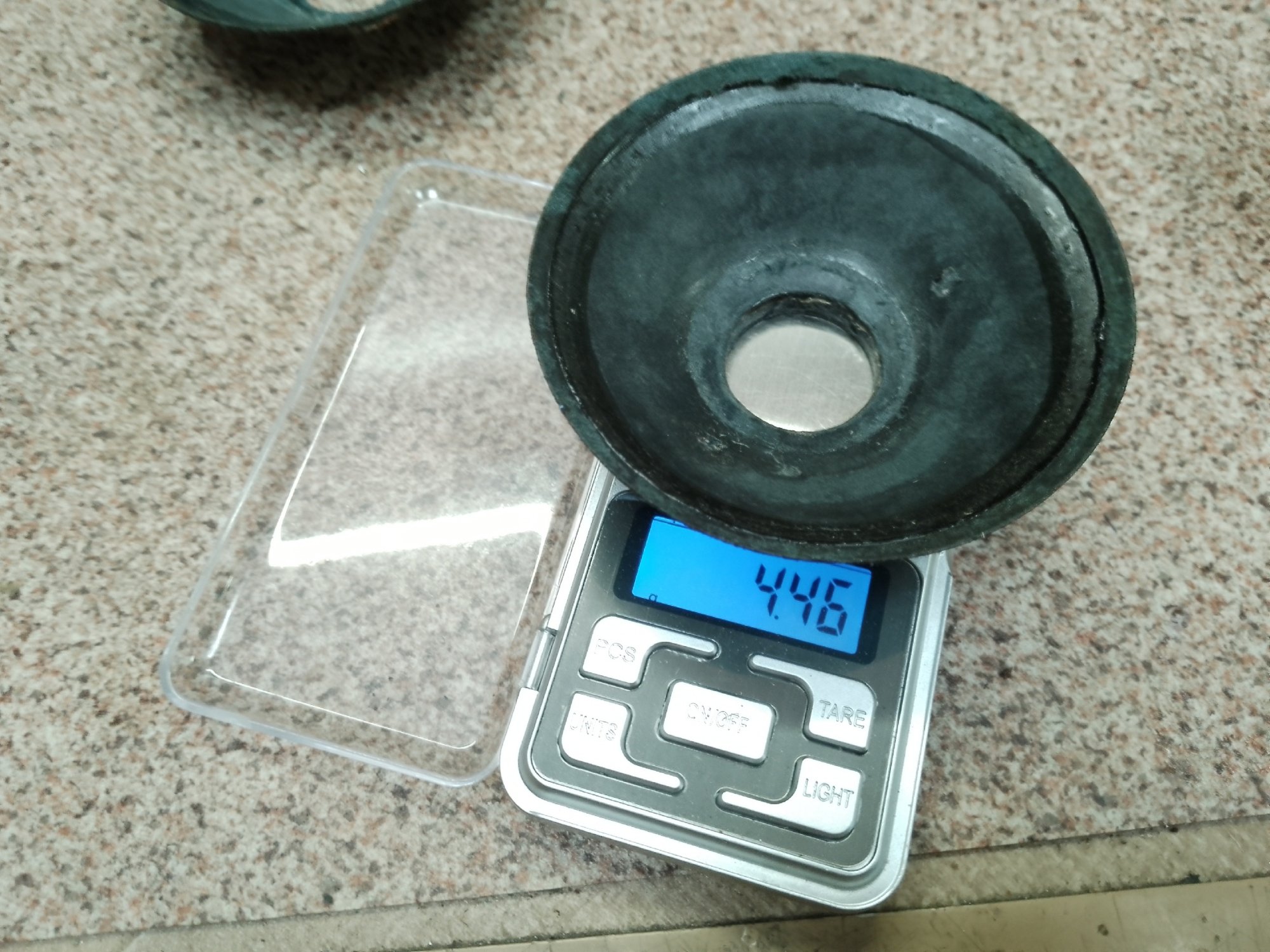

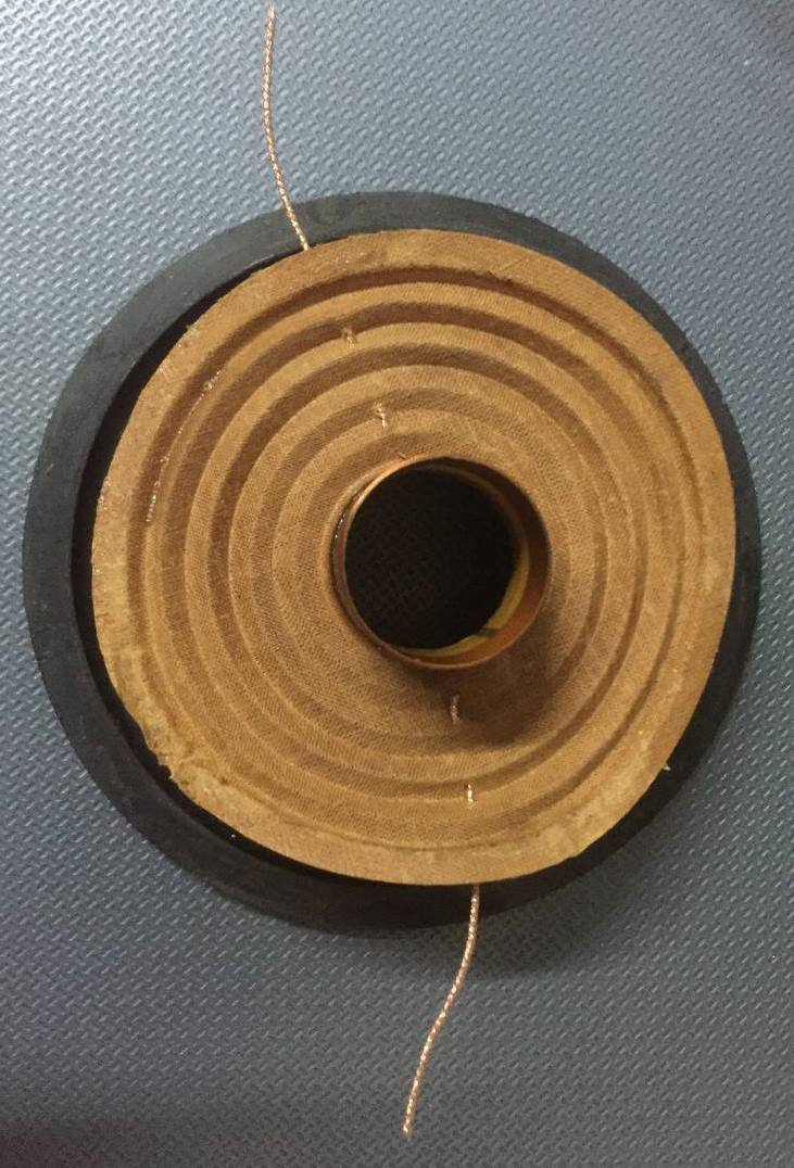

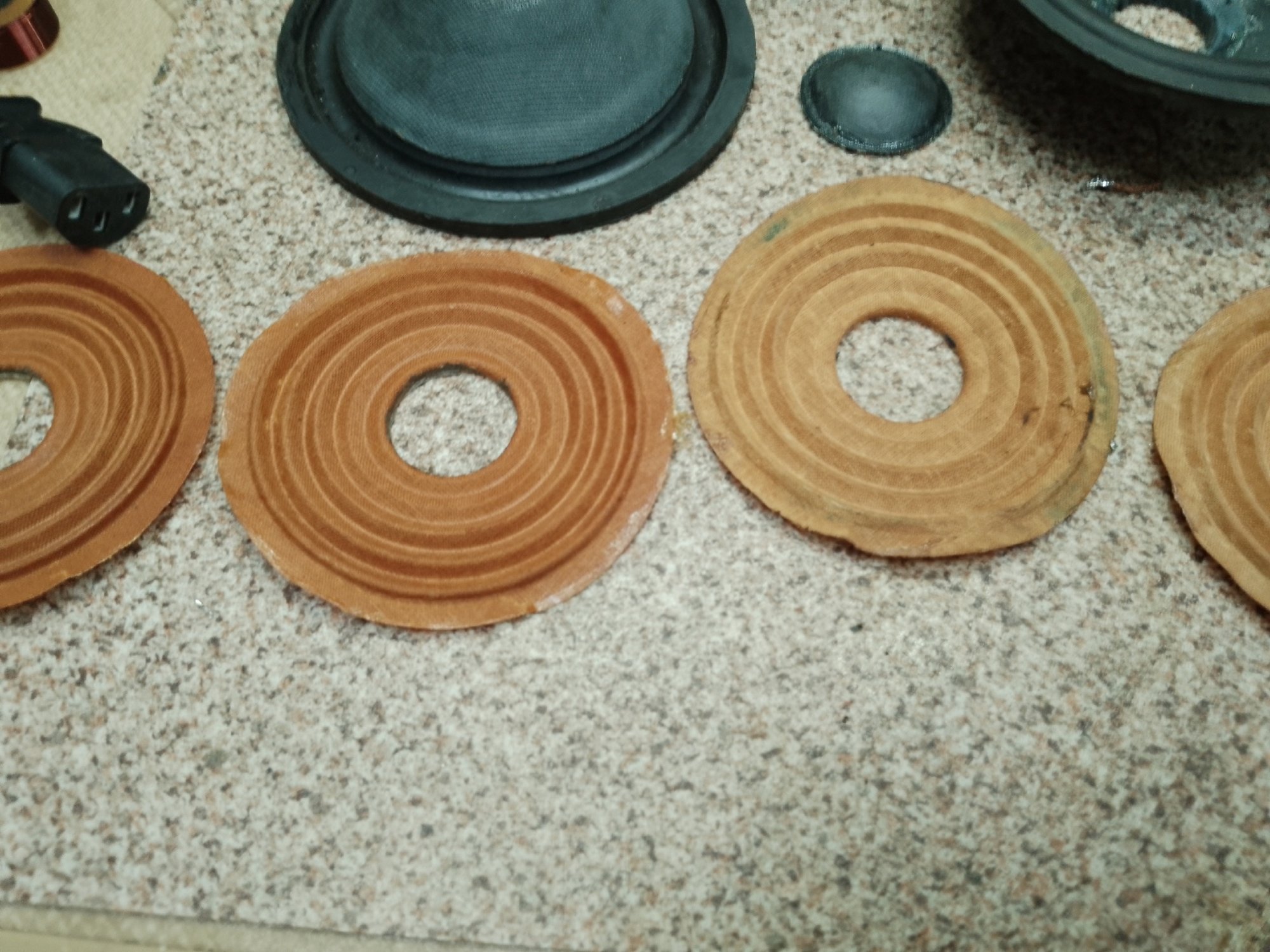

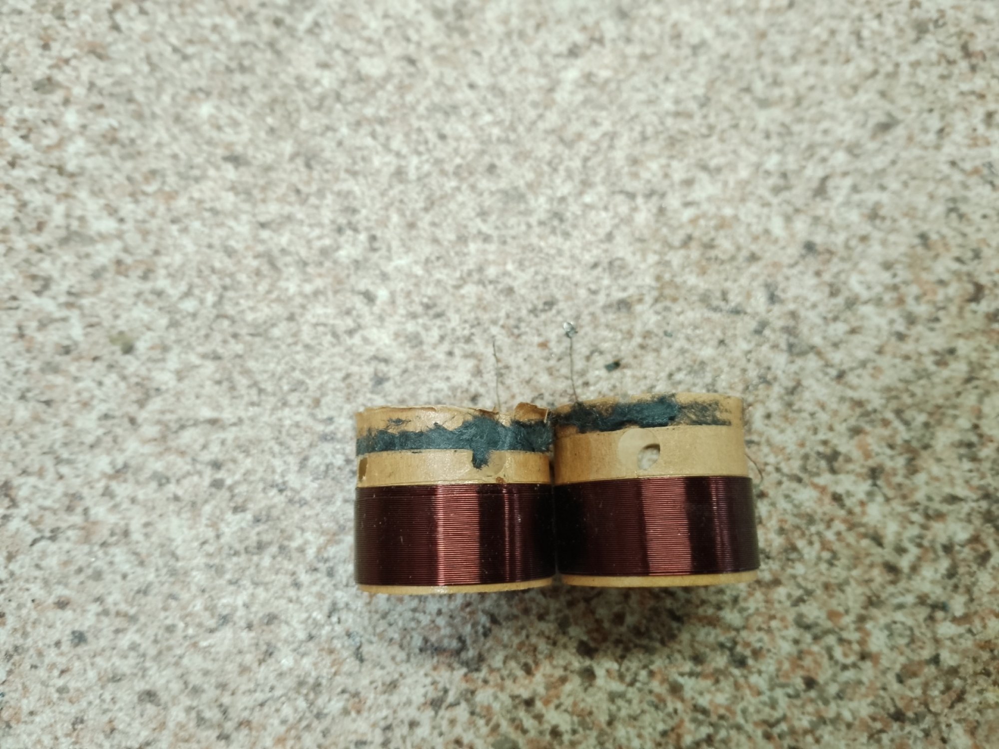

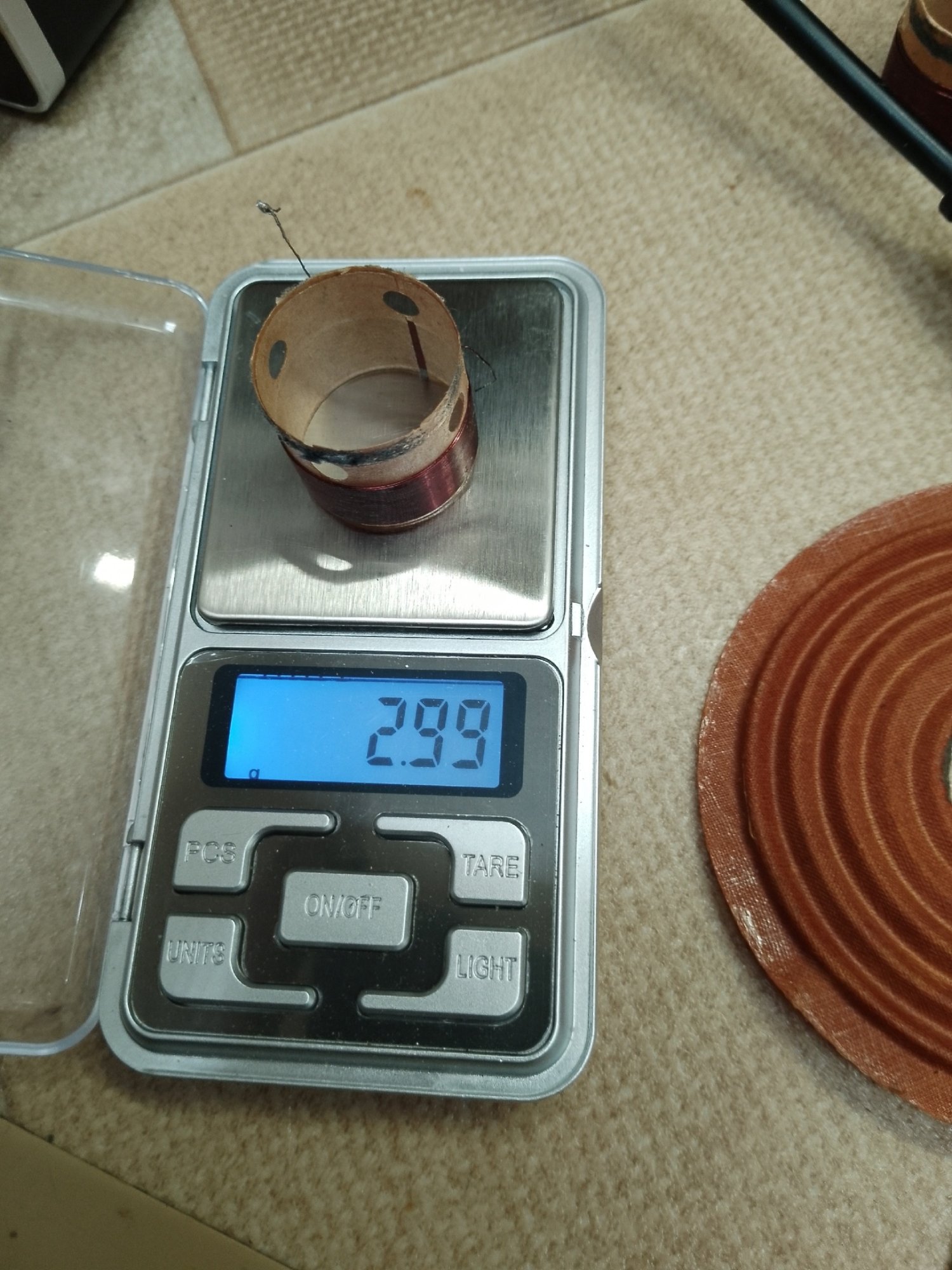

Ещё пару разобрал - маркировка 15ГД-14

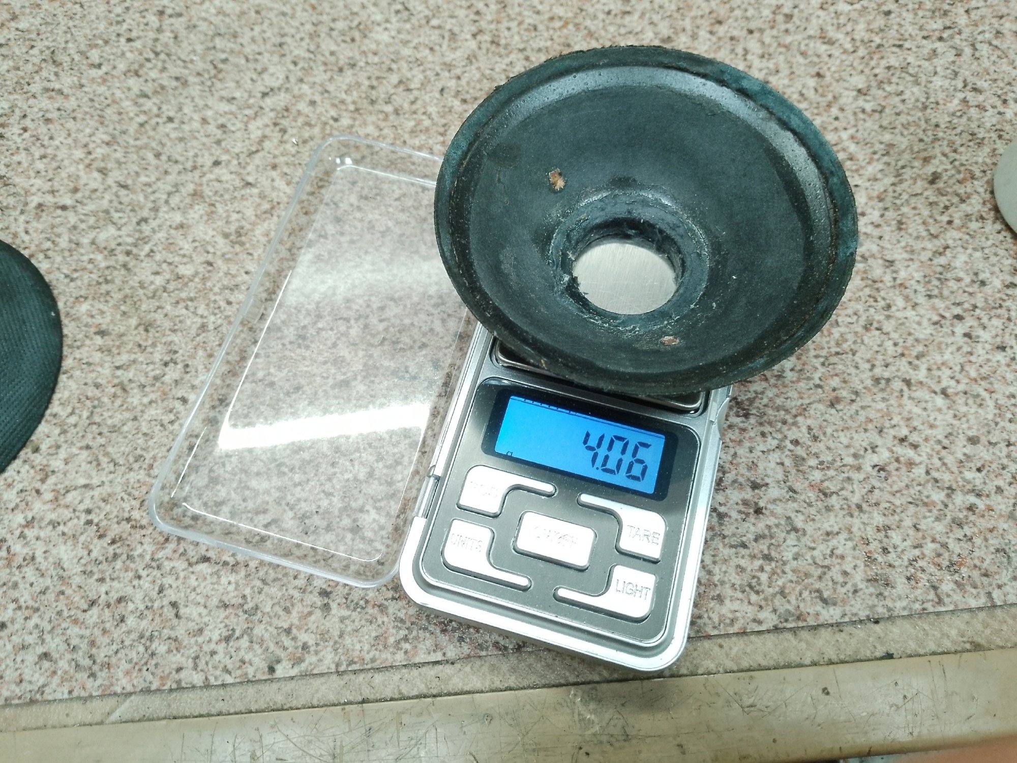

Из интересного - на клей в одном случае вообще не скупились, разница в весе диффузоров неслабая

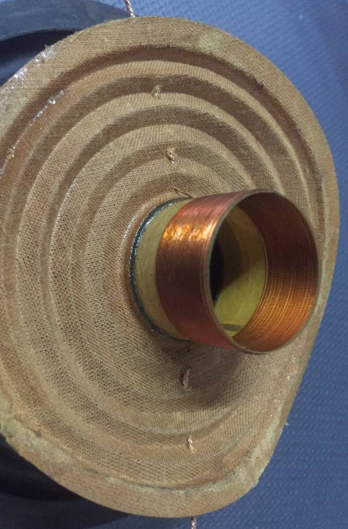

Вклейка катушек тоже интересная, явный брак, разница почти в 3мм
Ещё параллельно разобрал 20ГДС-4-8, и у них оказалась такая по форме шайба как и у 25ГДН-3 - ближе к катушке высота волн меньше(гдс слева - гдн справа)
Увы, всё так, надо или покупать ведро (чтобы была гарантия что из него надо выбрать) или разбирать и правильно собирать, как с большинством любой советской техники, культура производства в стиле "мы матом не ругаемся, а разговариваем". Тут рулетка: повезло - не повезло. Поэтому предпочтительно буржуйское, там по крайней мере сборка хорошая (мне могут предъявить исключения, но они нечасты). Сколько попадалось старых импортных динамиков, парность соблюдалась хорошо.

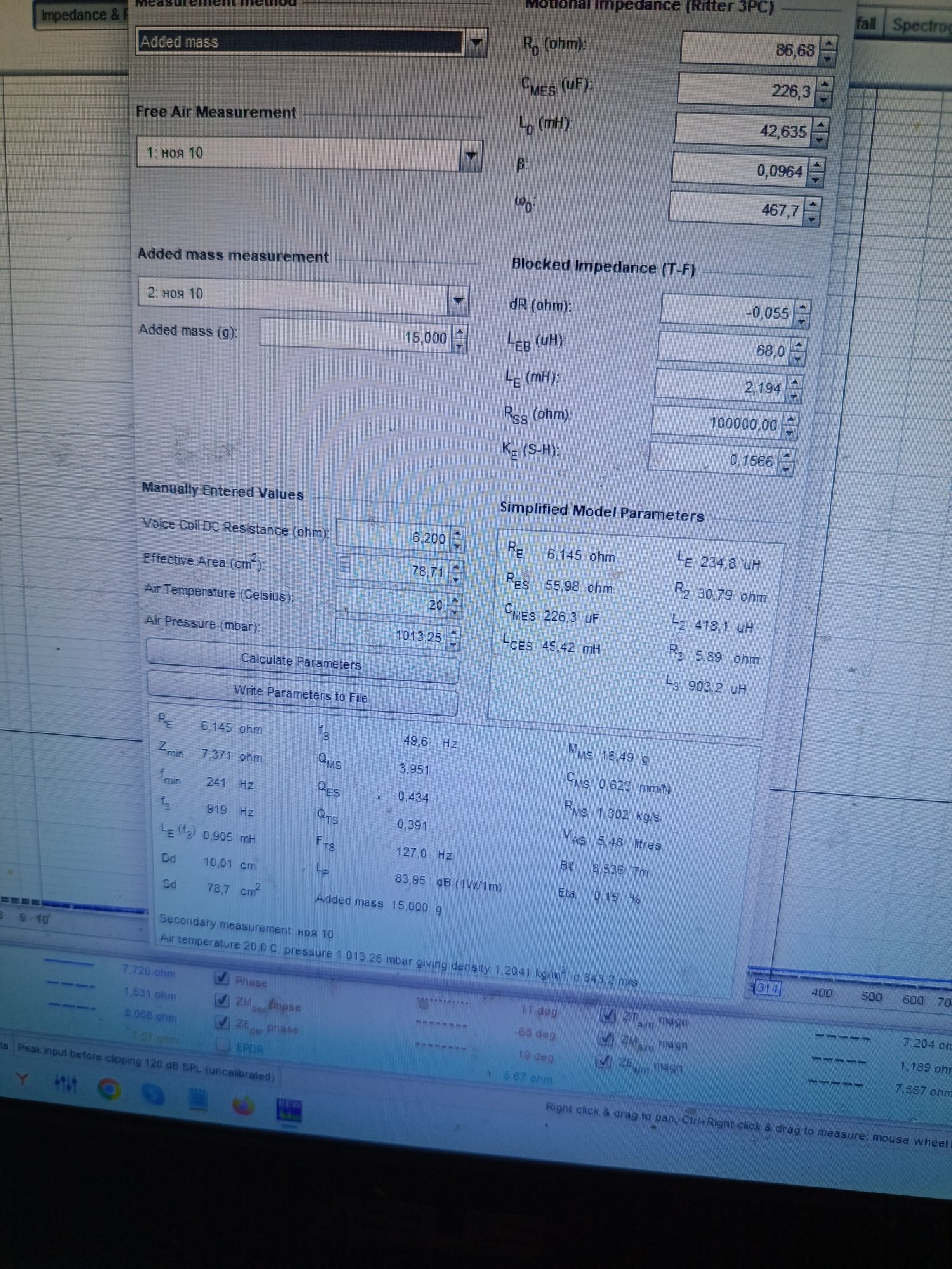

Использовался метод добавочной массы. До ящика пока руки не дошли.
Есть одно фото из последних измерений, где проведена калибровка. Остальные замеры удалил, чтобы не путаться. Прошу обратить внимание на массу подвижки. Установлен большой колпак 3 гр.

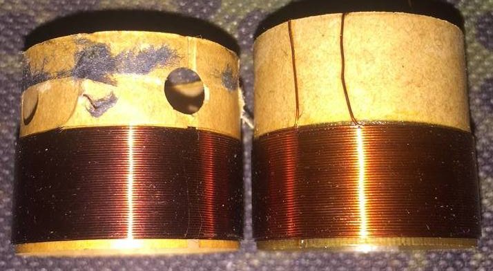

Новые катушки для 25гдн, как для 1 так и для 3 моделей. На 4 Ома. https://saudio.zp.ua/zvukovaya-katushka-25gdn-4om/p223/

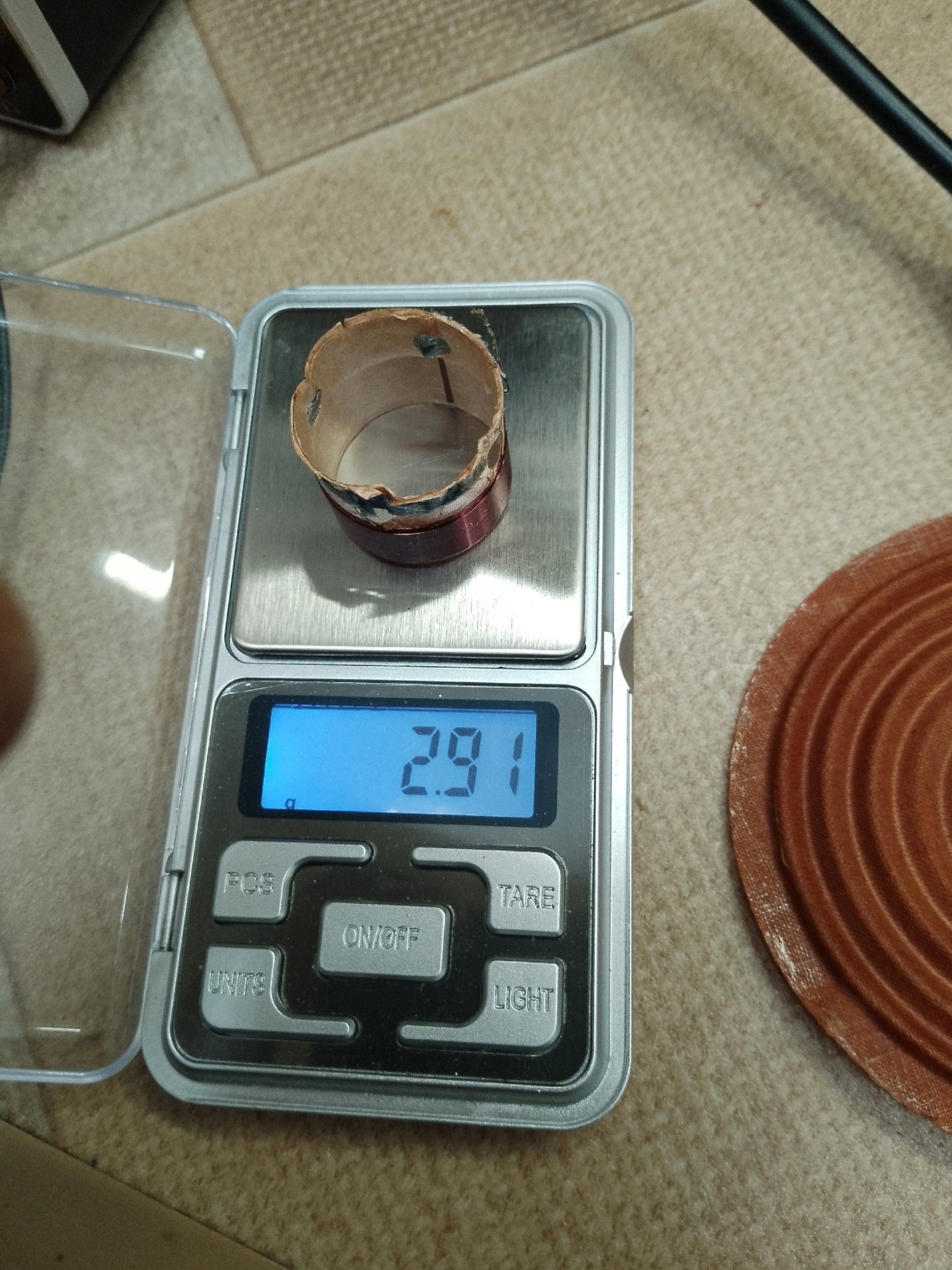

  • Каркас стеклотекстолит 0,1 мм. Выше намотки усилен бумагой. Без отверстий. Высота каркаса 25 мм, родной каркас имеет высоту 22,5 мм.
  • Масса заводских катушек 2,91 и 2,88 г. Масса новых - 3,15 г и 3,3 г.
  • Толщина с намоткой у заводской 0,53 мм и 0,63 мм у новых.
  • Толщина провода по лаку у новых - 0,26 мм.
А яка висота намотки нових котушок, і їх Re?

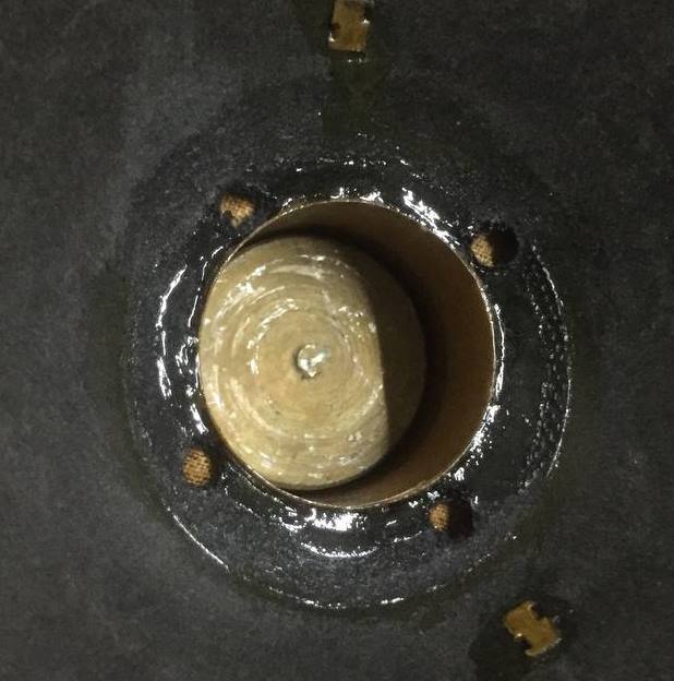

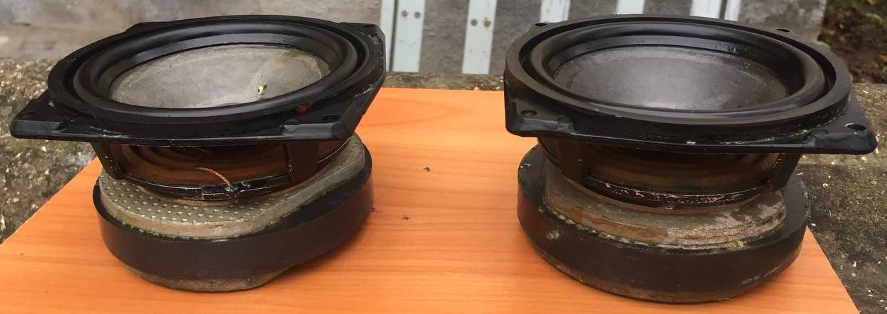

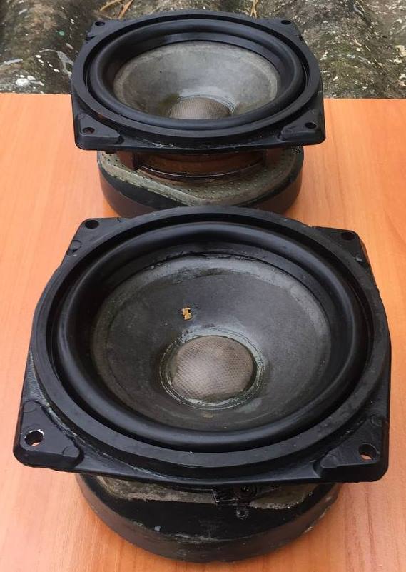

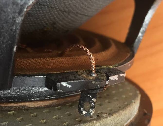

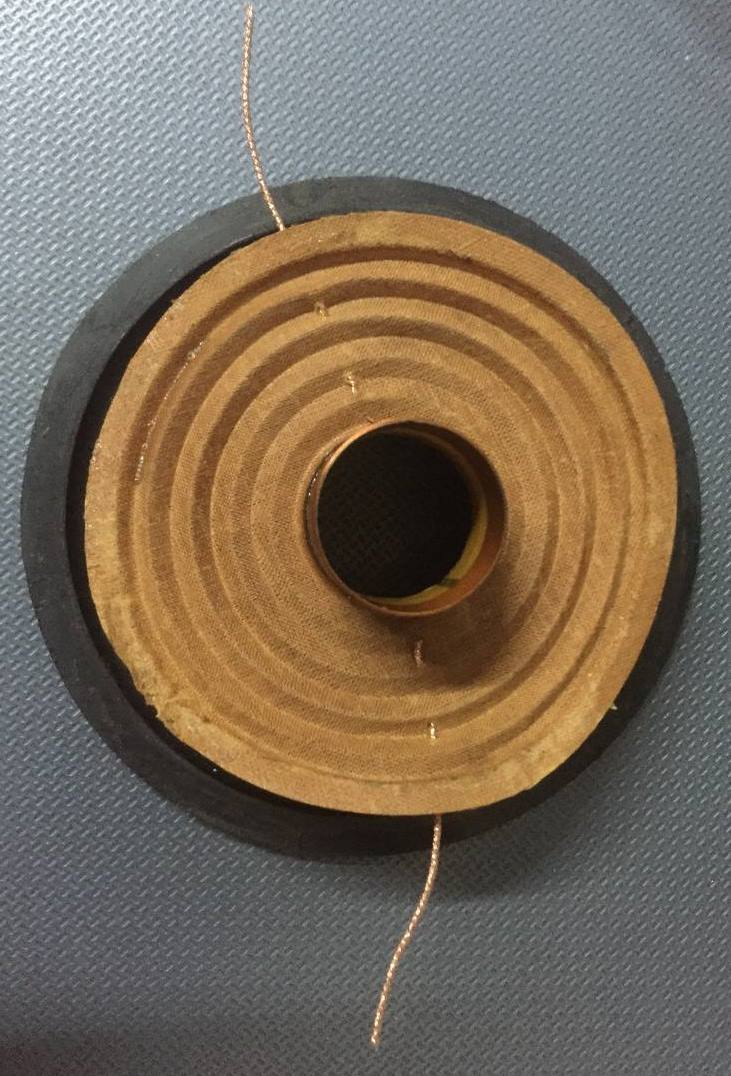

Замена звуковых катушек на новые, заводские. Все остальное осталось родное. Спереди рама окрашена в черный матовый цвет.
photo_5_2024-12-20_10-26-28.jpgphoto_7_2024-12-20_10-26-28.jpgphoto_9_2024-12-20_10-26-28.jpgphoto_1_2024-12-20_10-26-28.jpg
В горле диффузора добавлены 4 отверстия, их усилил клеем. В раме так же есть 4 отверстия под ЦШ.
Так же были заменены подводящие провода, через ЦШ.
photo_3_2024-12-20_10-26-28.jpgphoto_4_2024-12-20_10-26-28.jpgphoto_6_2024-12-20_10-26-28.jpg

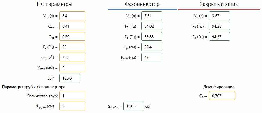

Такая разница по параметрам выбрана не просто так. 2 модель будет работать в более тесном корпусе.
Посмотреть вложение 118310Посмотреть вложение 118312Посмотреть вложение 118313Посмотреть вложение 118307
