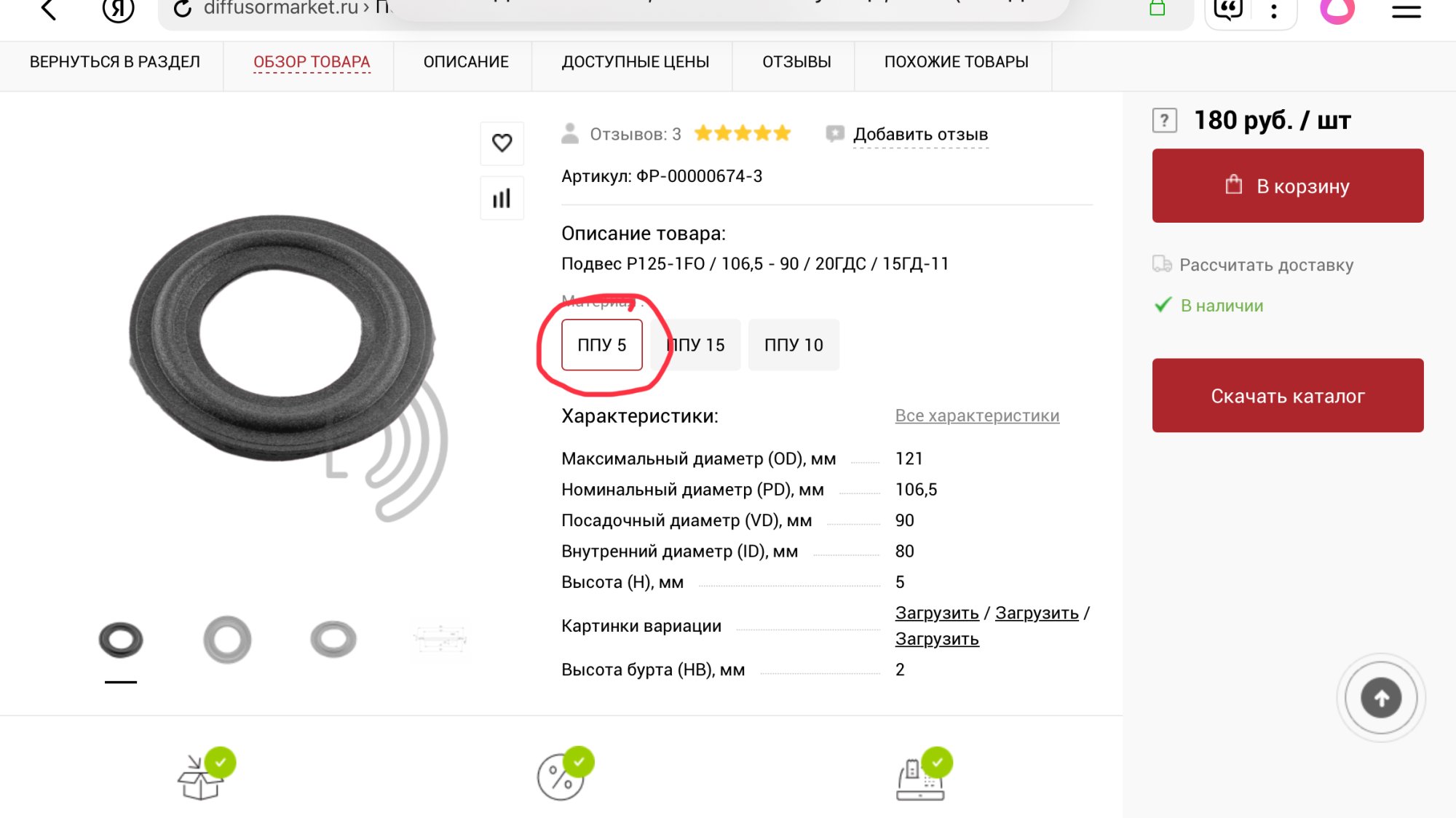

Не так давно брал вот эти для 25гдн-3. Я доволен. Конечно найди я ещё мягче, я был бы ещё довольнее, но это уже мои тараканы))

Не совсем понятно зачем среднечастотному динамику ППУ подвес. Брал я у них обычный резиновый как на оригинальном Fs=55 Qts=0.5 получается легко мне кажется ниже этих значений этому динамику вредны.
В наши края цивилизация ещё не на столько забралась чтобы заказывать с любого сайта. У нас и Озон не совсем официально работает. Я вот получаю на соседней улице, а адрес пункта город Ростов. Такой вот портал в Нарнию, переступил порог и уже в Ростове))
Ну, я считаю что будь это хоть пищалка, мягче подвес и ниже частота, значит подвес меньше влияет на подвижку.
По-моему для СЧ лучше всего бумажный. Дело тут не в добротности и низкая Fs для СЧ динамика не нужна. Но мне почему-то КАЖЕТСЯ что с резиновым подвесом СЧ динамик будет звучать хуже. Надо, конечно, сравнивать на слух.
Думаю, СЧ динамику вообще противопоказаны НЧ колебания диффузора. Насколько хорош ППУ для СЧ - не знаю, но что-то не припомню чтобы их часто ставили.
И ещё при замене подвеса может быть подлянка с провалом на АЧХ, у моих импортных с ППУ появился провал между 1 и 2 кГц, наверное, надо попробовать резину, но это мидбас.
