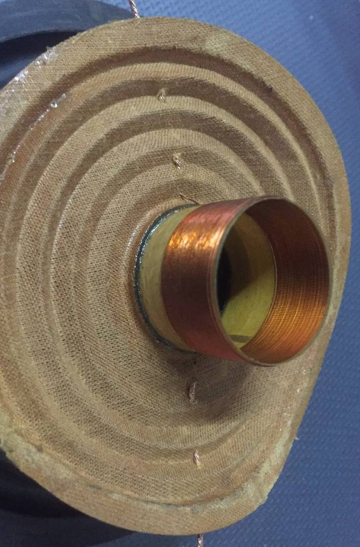

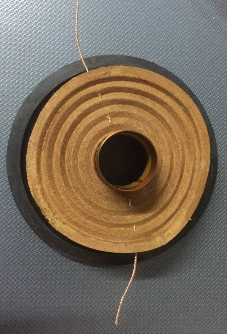

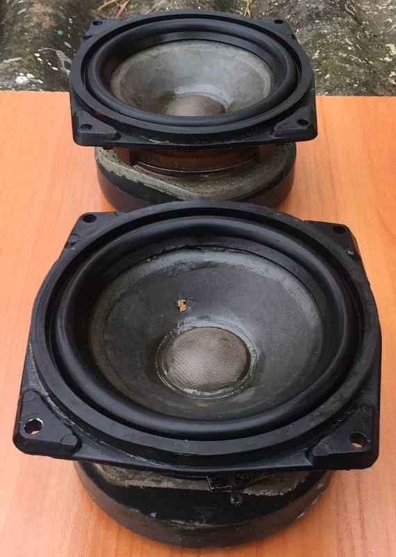

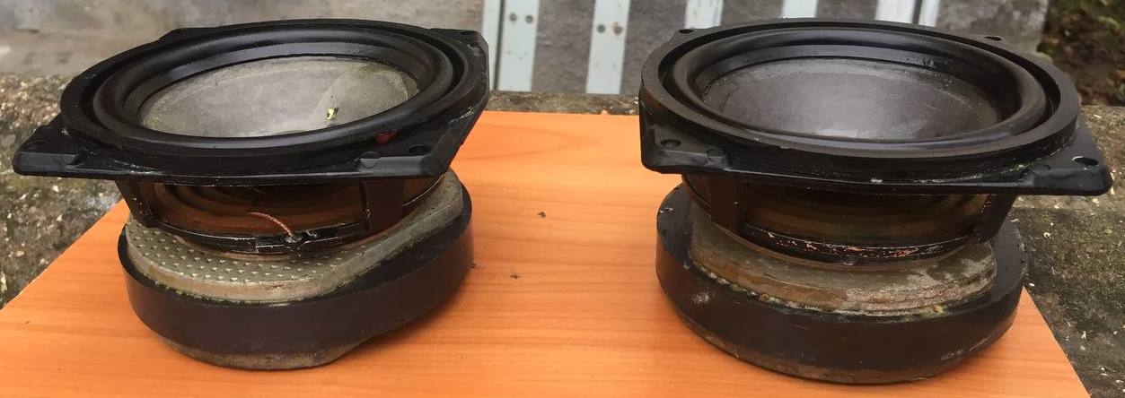

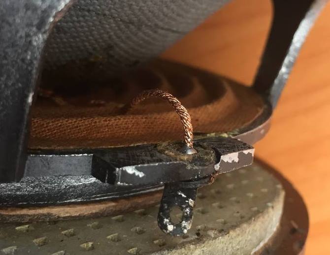

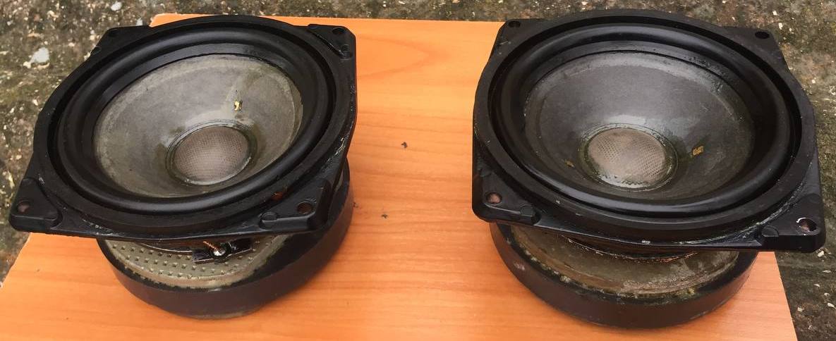

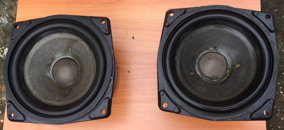

Замена звуковых катушек на новые, заводские. Все остальное осталось родное. Спереди рама окрашена в черный матовый цвет.
Посмотреть вложение 118310Посмотреть вложение 118312Посмотреть вложение 118313Посмотреть вложение 118307

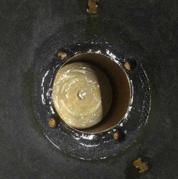

В горле диффузора добавлены 4 отверстия, их усилил клеем. В раме так же есть 4 отверстия под ЦШ.
Так же были заменены подводящие провода, через ЦШ.
Посмотреть вложение 118308Посмотреть вложение 118309Посмотреть вложение 118311

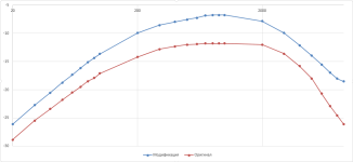

Такая разница по параметрам выбрана не просто так. 2 модель будет работать в более тесном корпусе.

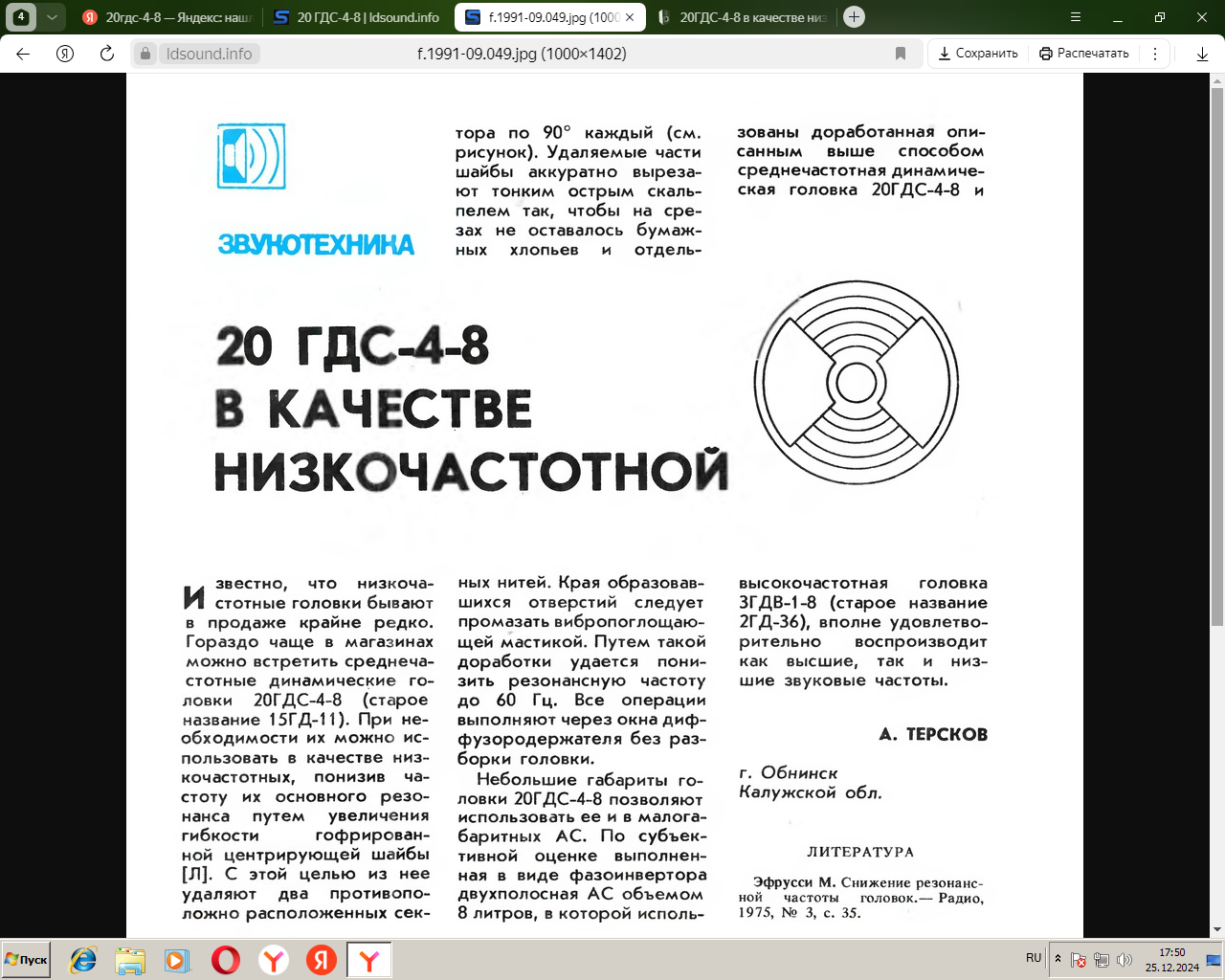

А окна не пробовали ему вырезать в центрирующей шайбе ?
Она и так мягкая, по этому не делал.
Эта АЧХ без инвертора. Оттого есть спад вниз
Перепутал Вас немного..(фото на аве..), хотел у Вас спросить: не пробовали ли Вы, Александр, вырезать в ЦШ окна для снижения резонансной частоты (понимаю, что и мощность снизится), и если "да", то какая АЧХ у него (25гдн3-4) после этого?

Пробовали, на пару с дядей Кареном, в его лаболатории г Таганрога. Пытались улучшить прибывшее из Питера музыкантское дубьё , 15" . Изрезали ЦШ до обнуления.
Ни резонанс ни добротность подвинуться не захотели. Верхний подвес рулит.
Грустно выдохнули, дурацкую идиотскую тему закрыли. Было это году в 2004, но и через 20 лет есть фанаты этой идеи. Флаг им в руки.

"...до обнуления" - это как в 3гд31(5гдв) без шайбы)) . Понял, что революции не произойдёт. Но хотя бы вентиляция будет получше, единственное, что успокаивает (так как пока не приобрёл ГЗ, чтобы проверить на практике). Спасибо за обратную связь!
Для вентиляции подшайбного объема фирмы делают специальные отверстия в ЦШ, или в раме. Что равноценно.
Если вообще этим заморачиваются.
Наверняка многие знакомы с современной концепцией НЧ головок, у которых очень часто ЦШ крепится на полочку рамы, а между ней и МС широкие окна, через которые видно звуковую катушку.
Короче, в динамиках много вентиляции не бывает. Даже в ВЧ головках часто сверлят ряд антикомпрессионных отверстий в каркасе ЗК выше обмотки.

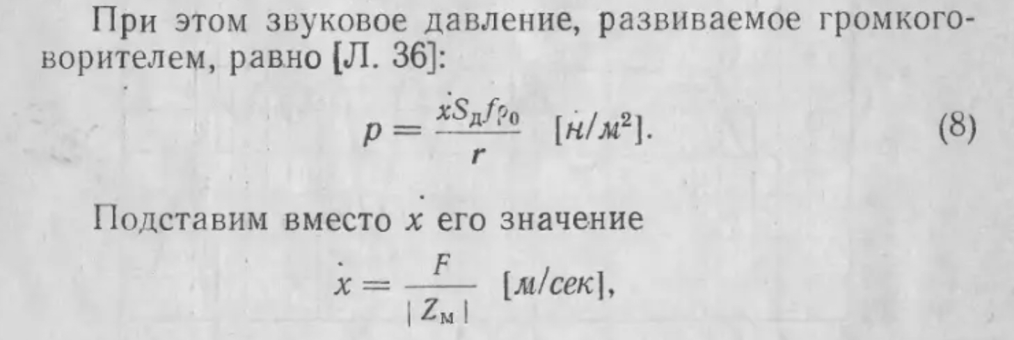

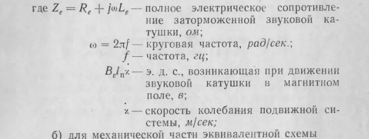

Может потому, что нужно наконец диффуры освоить? Или ты забыл, что звуковое давление, фиксируемое микрофоном, это ускорение диффузора ГД?
Ну я вижу то, что все твои потуги измерения АЧХ шумомером, приводят к одному результату, кривые выглядят абсолютно одинакового. Вот только тут срабатывает принцип, что громче то и лучше, о котором говорилось ранее. Может всё таки шумомер не подходит для таких задач?
Искал ускорение в формуле давления.
Не нашёл.
Не та физика. В салоне авто она другая :)
Вахитов про то тоже не знал!
«Преобразователи, используемые в микрофонах, работают в режиме генератора, в связи с чем их характеристикой является модуль отношения электродвижущей силы, возбуждаемой на электрической стороне преобразователя, к скорости колебаний его подвижной системы…»
