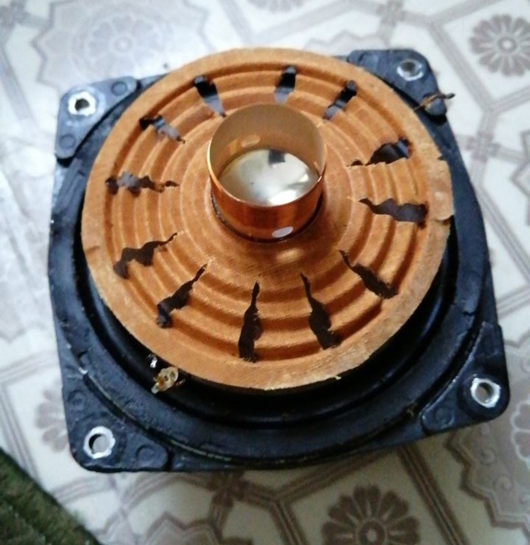

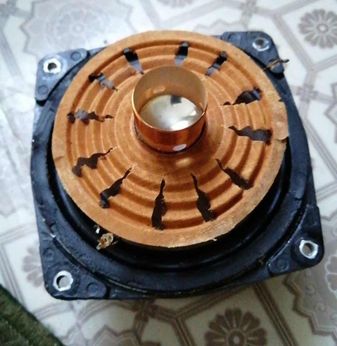

Вырезал сектора в "родной" шайбе динамика. Вкупе с обработкой подвеса D. Wax - очень даже способствует снижению резонанса.
Всегда было интересно как реализована защита от попадания мелких частиц в зазор при разрезе шайбы или при применении всяких там пауков.
Мне отот последний кент из моей "исповеди" рассказал, что ЦШ вымачивал в чем-то, чтобы ее размягчить. И она на деле стала мягонькая совсем.
Вопрос только, в чем он ее вымачивал.
Современные ц.шайбы даже неделю в ацетоне прожившие, не меняют своих свойств.
И тем не менее, факт - шайбы мягкие, и буд-то выцвевшие на солнце по цвету. Ну и резонанс упал объективно, по приборам.
Опять же, растворителей сейчас всяких есть.
Проблема только в том, что это было индивидуально и заданные параметры так не получить на другой паре динамиков.

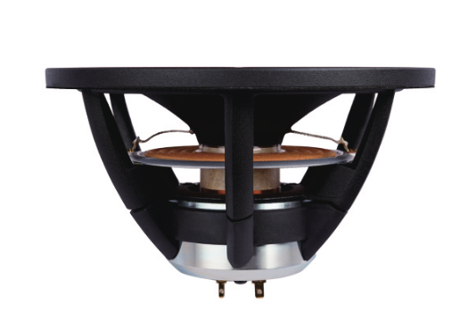

Это скорее всего частный случай с вероятностю 1 на 1000, приличное количество производителей делает открытым доступ к звуковой катушке. Первое что вспомнилось:
"SB Acoustics SATORI MT19CP-8"
Похоже, начинают центровать по внешнему люфту. Вот и открыли катушку всем ветрам.
И повышению Vas. Есть ли у вас параметры до и после вырезания?
Я однажды мыл шайбу от 75гдн хозяйственным мылом. Значительно мягче стала.
