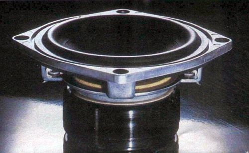

Вырезал сектора в "родной" шайбе динамика. Вкупе с обработкой подвеса D. Wax - очень даже способствует снижению резонанса.
Что-то никто не догадался делать шайбы из фосфористой бронзы. Сплошную и делать не потребуется

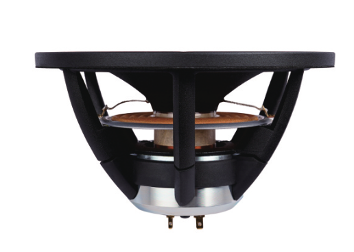

Это скорее всего частный случай с вероятностю 1 на 1000, приличное количество производителей делает открытым доступ к звуковой катушке. Первое что вспомнилось:
"SB Acoustics SATORI MT19CP-8"
Точно, вспомнил, что Wavecor тоже так любит делать в мидвуферах.

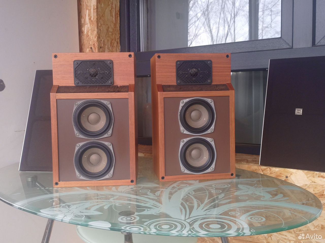

Эти Ревоксы представляют как фазокогерентные (!) АС, а это типа высший пилотаж! Динамики в этих Ревоксах очень напоминают наши 25гд-32. Кто у кого содрал вопрос оставим за кадром))
    32.3 KB · Просмотры: 67

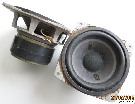

    49 KB · Просмотры: 69
Смещенная в глубину пищала еще не вся фазовая когерентность. Зато к расположению мидов есть вопросы. Сделал бы иначе, как опыт подсказывает. Но кто я - и кто Ревокс. Ему можно. Покупайте-налетайте.

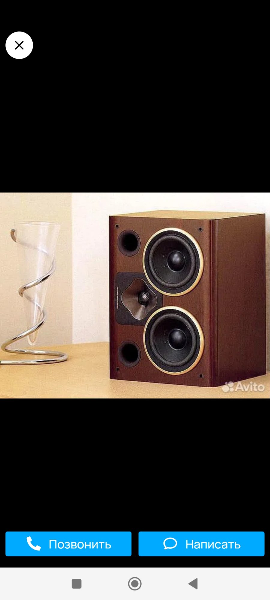

Ну кто то хотел ас с двумя 25гдн3-4 делать, наверное не туда послал. Это ас от Панасоника. На Авито видел. Как пример дизайна.
Виноват , к вашей колонке Панасоник- нет вопросов, пищалка верно расположена. Но. Для верной направленности колонку нужно расположить на бок вверх пищалой. Тогда все будет суперски . В варианте на фото придется ловить высоту, на которой нет провала на СЧ. Сплющивается направленность пары динамиков по высоте.

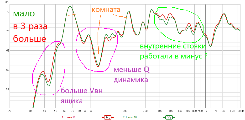

Нет, дядя Саша, Вы неправы. Даже вата в правильных местах и соответственно распушенная совместима с ФИ. Главное, чтобы был достаточный проход от диффузора сзади до входов в порт ФИ изнутри. Инфа 100%, как говорят. По дырявой памяти, корпус 35АС-028 переделанный под ФИ с частотой 30 Гц, динамик 75ГДН-1л-4. ФИ я соорудил над НЧ динамиком сбоку от СЧ динамика (СЧ-шник там смещён в сторону). В корпусе было примерно 400...500 г распушенной ваты, держалась ровной марлевой сеткой в верхней половине ящика плюс вата была сзади НЧ динамика, сзади динамика была свободная полусфера с воздухом. Эффективность ФИ была 5дБ, могу немного ошибиться, записи выкинул. То есть, весь доступный не мешающий прохождению воздуха объём был заполнен ватой с плотностью 12г/литр примерно, и никому не было плохо.
Недавний пример. Увеличили количество синтипона в АС с ФИ примерно втрое, до 40...50% объёма ящика. НЧ... поднялись!
Снято с 1 метра в 1/6 октавы, временнОе окно огромное. Синтипон живёт в подушке, прижатой магнитом НЧ динамика к задней стенке, ФИ - спереди, проход полностью свободный. ФИ - эллиптический, точное значение частоты настройки остутствует, максимальная эффективность ФИ - на частоте 37 Гц, 6...7дБ.
