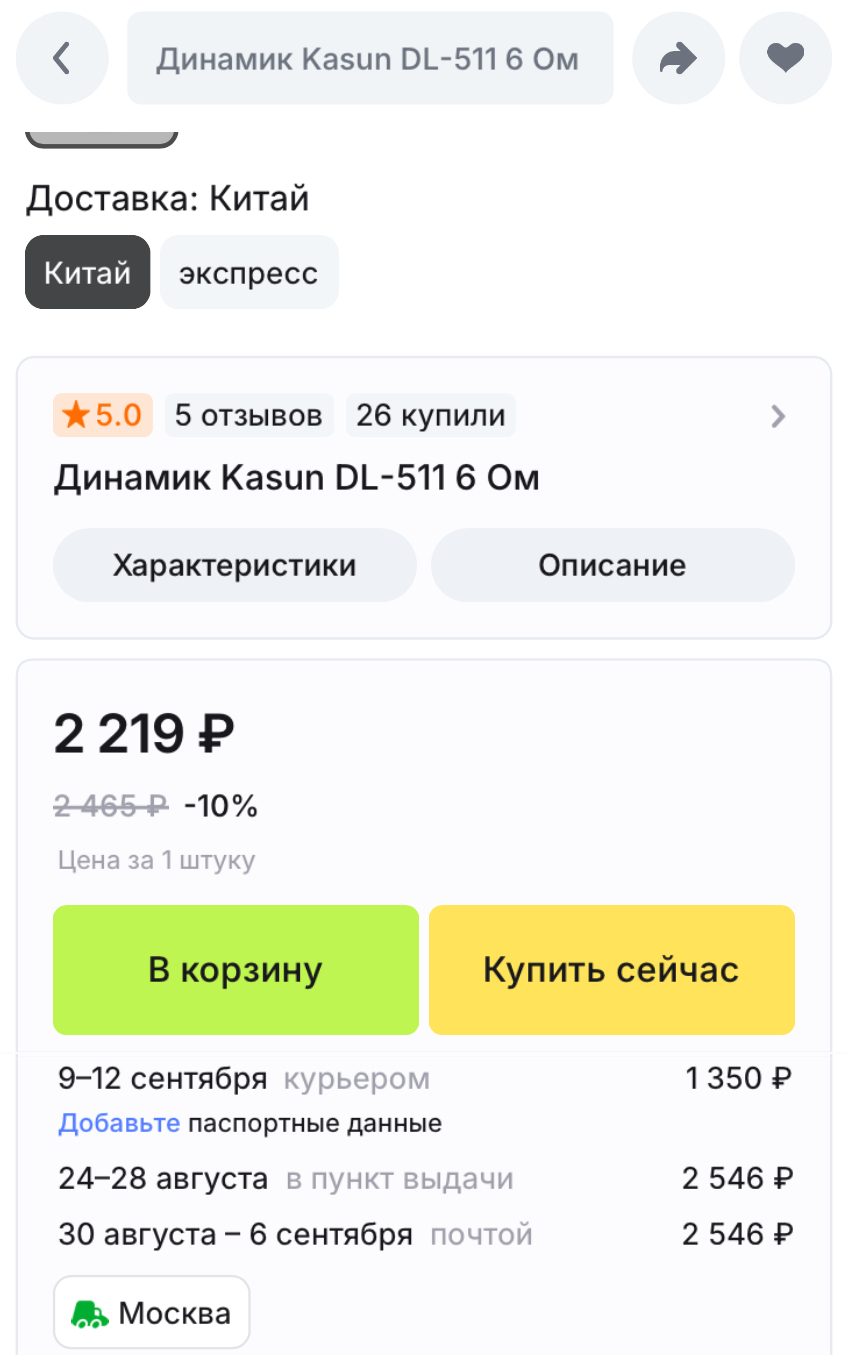

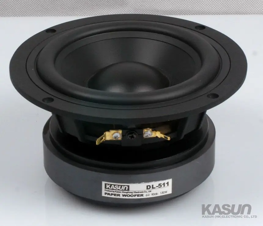

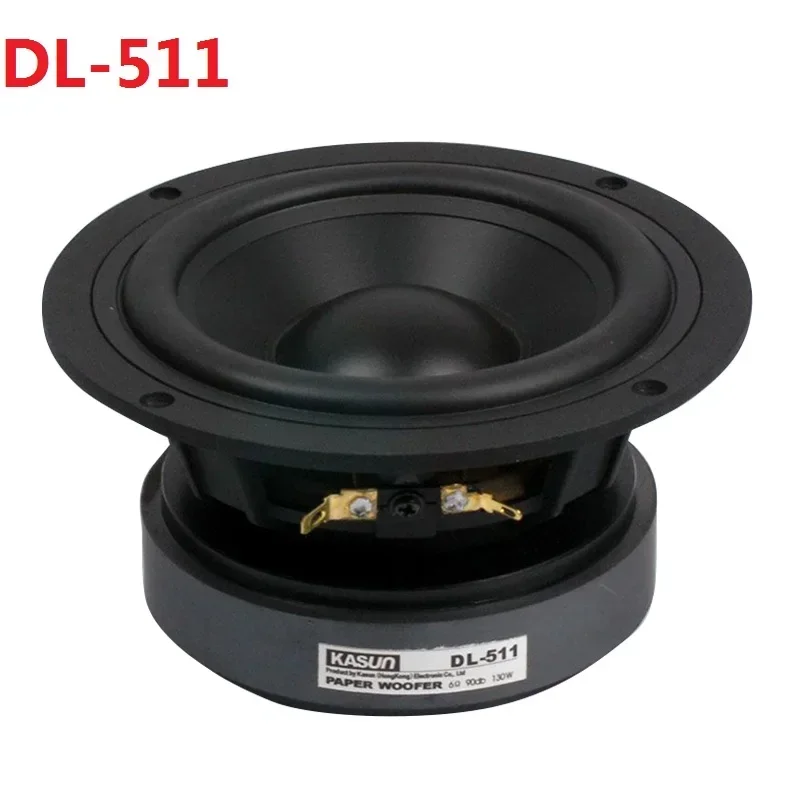

Я однажды обкопал АлиЭкспресс и нашел что-то, что более-менее похоже на правду за свои деньги:
В описании ошибка насчет "midrange".
Кстати да, там сейчас динамиков, хоть жопой жуй! Но все надо покупать и проверять. Отзывы, в основном, о качестве доставки, а если о динамиках, то в основном касаемо их внешнего вида.
Внешне выглядит как зародыш автосаба.
Низа нет из-за куриного диаметра, средины нет из-за толстенной мембраны, муму на одной унылой ноте.

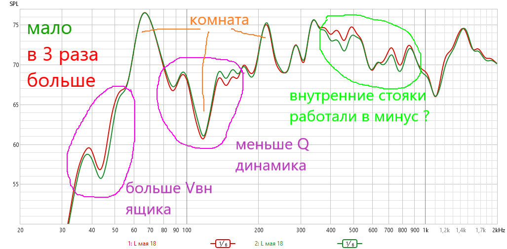

Нет, дядя Саша, Вы неправы. Даже вата в правильных местах и соответственно распушенная совместима с ФИ. Главное, чтобы был достаточный проход от диффузора сзади до входов в порт ФИ изнутри. Инфа 100%, как говорят. По дырявой памяти, корпус 35АС-028 переделанный под ФИ с частотой 30 Гц, динамик 75ГДН-1л-4. ФИ я соорудил над НЧ динамиком сбоку от СЧ динамика (СЧ-шник там смещён в сторону). В корпусе было примерно 400...500 г распушенной ваты, держалась ровной марлевой сеткой в верхней половине ящика плюс вата была сзади НЧ динамика, сзади динамика была свободная полусфера с воздухом. Эффективность ФИ была 5дБ, могу немного ошибиться, записи выкинул. То есть, весь доступный не мешающий прохождению воздуха объём был заполнен ватой с плотностью 12г/литр примерно, и никому не было плохо.
Недавний пример. Увеличили количество синтипона в АС с ФИ примерно втрое, до 40...50% объёма ящика. НЧ... поднялись!
Снято с 1 метра в 1/6 октавы, временнОе окно огромное. Синтипон живёт в подушке, прижатой магнитом НЧ динамика к задней стенке, ФИ - спереди, проход полностью свободный. ФИ - эллиптический, точное значение частоты настройки остутствует, максимальная эффективность ФИ - на частоте 37 Гц, 6...7дБ.
Году в 2005-2006 проводил всякие дурацкие опыты от задачи сделать в компактном корпусе низкоработающий инветор непременно на 15" лопухе, и чтобы с высокой отдачей , заточенный под ламповый однотакт на 2а3. Перебор по добротности внизу и с выбросом убирался щедрым заполнением. Возил на выставку замеры в виде семейства АЧХ в районе резонанса, с оптимальным, малым и избыточным количеством поглотителя. Результат предсказуемый, басовая полка управляемо меняет наклон .
Но сейчас не назову такое решение разумным, правильнее делать без забивки рабочего объема.
Доводилось в эти годы вновь послушать созданную в 2005 систему, колонки звучат безупречно, не стыдно за такой звук.
Не поймите меня правильно: труба ФИ работает на весьма низких частотах – ей ЗПМ до лампочки, лишь бы выход трубы не перекрывал. А динамик двухполоски (то есть НЧ-СЧ) шпарит куды выше, иногда и до 4–5 кГц. Поэтому я не против подавить стоячие волны на этих частотах, заодно и пролезание СЧ из ФИ меньше будет. Помню разбирал маленькие колонки JVC c березóвыми диффузорами – так там ЗПМ считай, что не было: на одной боковой стенке тонкий войлок (5 мм), а на другой – такой же листик синтепония. А труба ФИ в АС была срезана катаной (так пишут в инструкции) под японским углом 44,9 ° K (угловых градусов л0рда Кельвина )

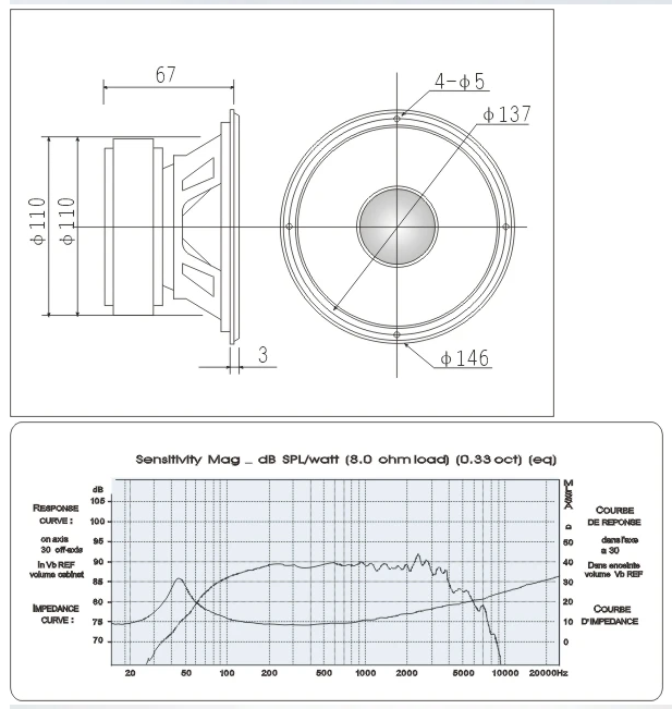

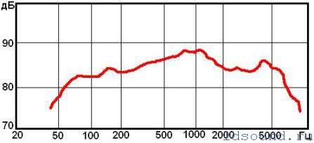

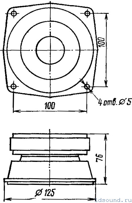

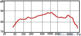

Диаметр Kasun -a, больше чем 25гдн -3-4, а про АЧХ ваще молчу. Чутьё больше на 5дБ, катушка 35 мм. Добротность чисто инверторная 0.34. Резонансная 45 Гц, у нашего 55. И у этого малыша не будет низов? Да он порвёт 25гдн-3-4 как тузик грелку. С такой АЧХ можно подумать и последовательном фильтре.

Перигелий, ждем от вас измеренных параметров Касуна. Очень интересно! То, что вы выложили, похоже нарисовано рукой продавцов. Любопытно будет сравнить. С Fs=45Гц это они конечно слишком заврались... Я ставлю на 60-70Гц.

Диаметр Kasun -a, больше чем 25гдн -3-4, а про АЧХ ваще молчу. Чутьё больше на 5дБ, катушка 35 мм. Добротность чисто инверторная 0.34. И у этого малыша не будет низов? Да он порвёт 25гдн-3-4 как тузик грелку
АЧХ лживая. Минус 15 дБ на резонансе в 45 Гц относительно полки- это Qts 0,2 , с такой добротностью АЧХ обязана быть совсем иная, на картинке она скорее 0,6 . И спад изумительный без малейшего выброса на верхнем срезе. Вас обманули.
АЧХ 25ГДН3-4 совпадает с Т-С полностью. Ваша картинка взята из недостоверных источников, динамик такими недугами не страдает, динамик опозорен ни за что.
Пока не купишь не узнаешь)) "В Россию не доставляется." Данные взяты со страницы на Али, что там достоверно сказать трудно..
Ну почему же? У некоторых "отечественных" 25гд-32, Fs 45-46 Гц, а их делали много десятков лет назад. Неужто китайцы не могут такое сейчас? Думаю вполне могут.
С нормальными динамиками нет несоответствия заявленных Т-С и АЧХ . С другой стороны, где они, нормальные. Остались в 90-х. В докитайскую Эру , когда еще не заняла трон династия Дрянь. Со Сканспиками лажа сплошь, куда дальше-то.
Возможно. Однако конечная цена - $50 за 1 шт с доставкой. Даже если китайцы и наврали с параметрами, то все равно приемлемо как за новый динамик.
Monacor аналог стоит уже $81, разница в цене существенная.
