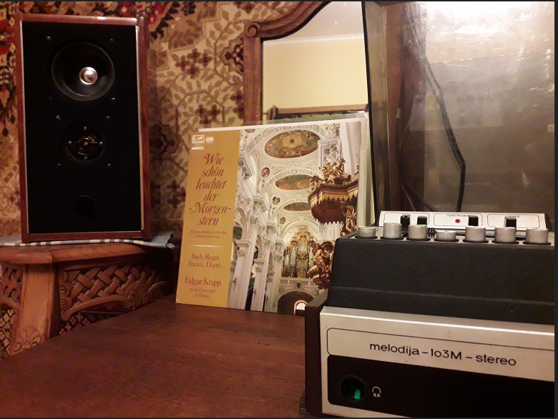

25ГДН-3-4 (15ГД-14)
Спасибо! очень интересно, что получится. Есть опасения, что добротность выйдет очень низкая и бас будет сухой
Есть мысль еще найти пару и подобрать с более близкими параметрами 2 из 4-х.
Забей. Несклько дыБы/ГыЦы/Vas тудым-сюдым на ух незаметно будет. ФИтрубенькой подстроишь.
Вытри силикон, дай динам отстояться, мазни др.Ваксом раза два с промежутком несколько суток (а потом можно и тонко силиконом, шоб бліщало ;=)))).
Через недельку-вторую параметры устаканятся.
...собираюсь строить ФИ из готового корпуса от 10АС-232
После вышеозначеных процедур прийдётся ватапон/синтепон/холофайбер увовнутрь напихать
Це буде ще не скоро. Не розраховую на обвал добротності, як у випадку з трьома шарами.
Ну і надійність трьох шарової ЗК трохи нижча за традиційну.

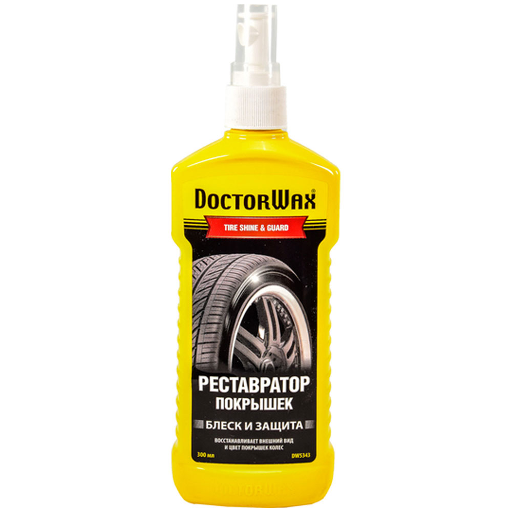

Доктор Вакс с нефтяными маслами в составе, как его этикетки пишут. Они же разрушают химические связи органических высокомолекулярных соединений, таких, как резина. Если автопокрышка через один-два сезона идёт на свалку, туда ей и дорога, то подвесы же никто через сезон не меняет? Конечно, если динамик уже только на мусорку годен - можно намазюкать.
Расскажите это десятку-второму моим и десяткам других динамикам, которые лет по 5-10 работают и не развалились.
Наверное, этим динам неведомо, что там в др.Ваксе наколочено;)
*) Ещё для их испугу раз в несколько лет подмазываю. Ото-ж.
Видимо в Ваших динамиках с масло-бензостойкой резины подвесы сделаны. А, вообще, в 25ГДН 3-4 подвес на одном динамике могут из двух сортов резины делать. Есть у меня такой. Половина подвеса окостенела, как скорлупа ореха, а вторая - мягкая, как медицинское изделие №3.
Мажут этим Ваксом. Мажут. И ходят динамики. Годами.

Подарили мне их два года назад, сколько им лет - не знаю, последнее место пристанища было в гараже. Подвес одного НЧ как только что из магазина, второй одубел по пояс. Поменял на другой новый 25ГДН. Играют токкаты и фуги очень музыкально.
Не разрушают, а, скорее, оберегают резину, проверено годами. Пластмассовый не впитывает, влияние неизвестно. ППУ - не пробовал )))

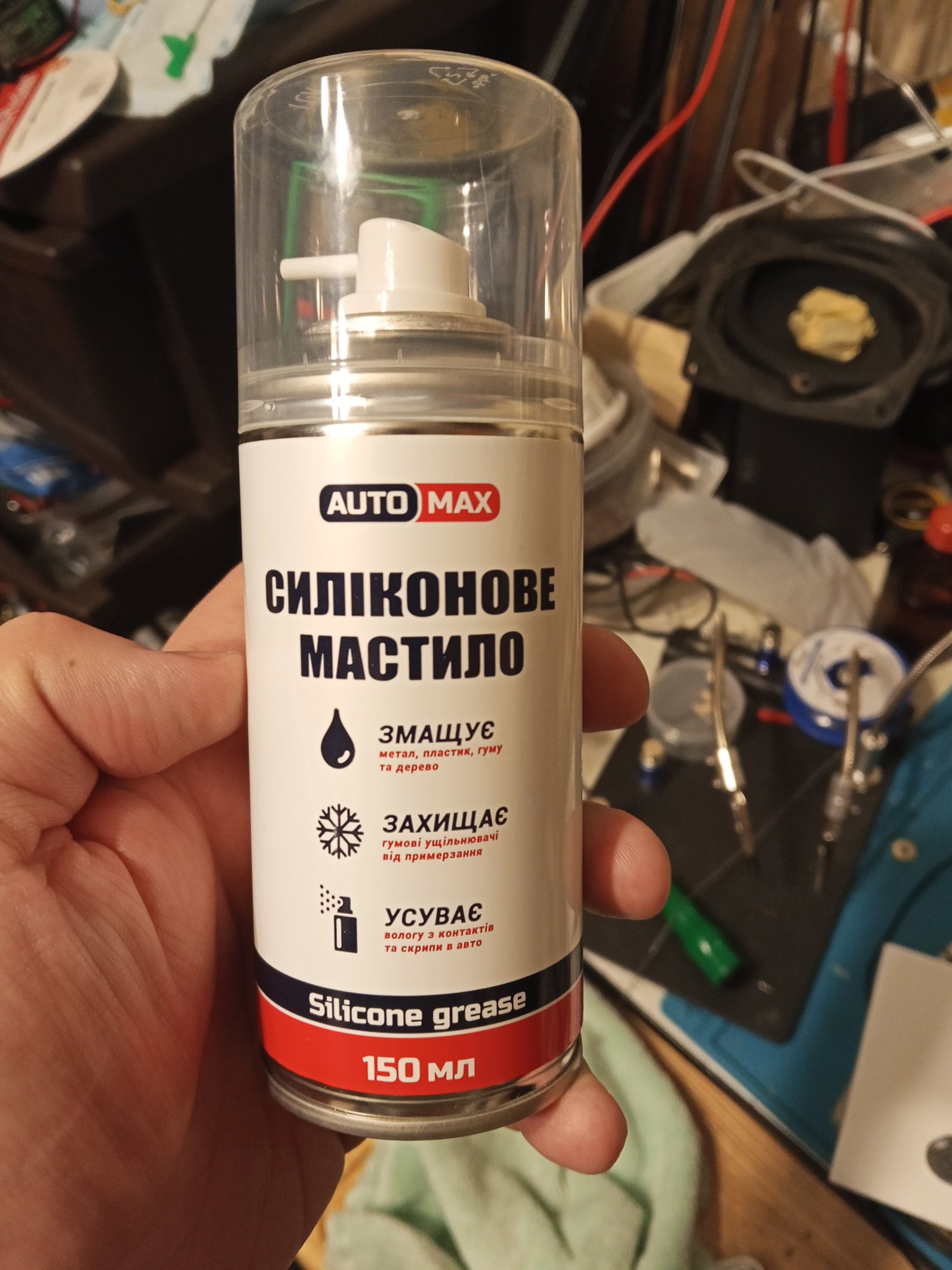

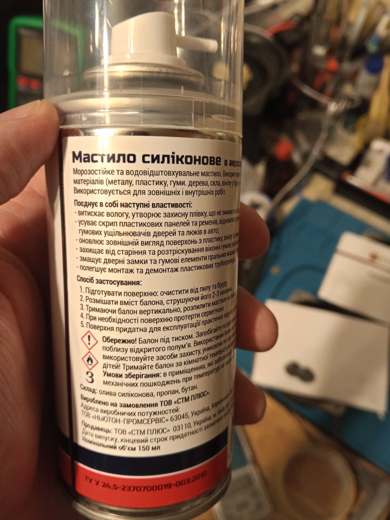

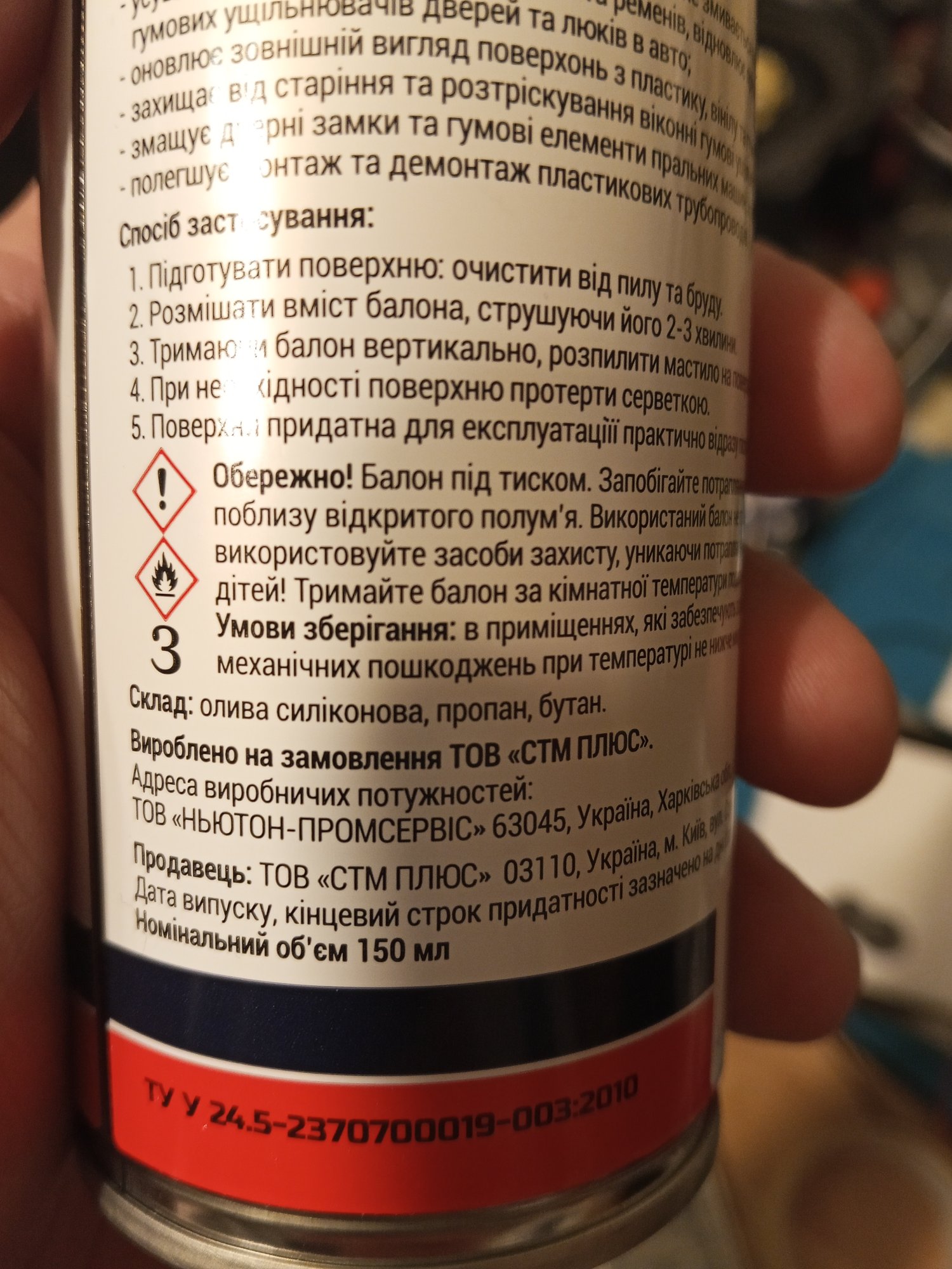

А резина силиконовую смазку впитывала полностью раз 5 пока я промазывал. Это был спрей типа для резины в автомобиле и прочих соединений, там силикон с растворителем невонючим, я его в емкость и потом ватными палочками промазывал с двух сторон. Промазывал в воскресенье, вчера потыкал пальцАми, резина такая же как и сразу после промазывания, сухая и мягкая.
Надо бы проверить на сухой остаток. Напылить на стекло и дать высохнуть. Тогда будет понятно, что и как впитывается. И впитывается ли вообще. Может там одни летучие растворители.
Не, в емкости через два часа осталась густая силиконовая смазка, когда растворитель вывонялся.
Можно фото пузырька? Что за силиконовая смазка? Вообще-то, магическое действие всех этих "пшикалок" для колёс заключается в «полиметилсилоксане» - — кремнийорганической жидкости.
https://www.avtovzglyad.ru/sovety/e...maslo-s-chem-ego-edjat-opytnye-avtovladeltsy/ - Вот отсюда.
Заметим, что «силикон» — отличное средство для продления жизни всевозможным резиновым изделиям. Некоторые опытные автовладельцы не ленятся и время от времени обрабатывают им пыльники приводов и шарниров подвески, а также патрубки под капотом. Полиметилсилоксан надолго возвращает резинотехническим изделиям эластичность. Благодаря этому они не трескаются и меньше рвутся.
Нефтянкой и не пахнет.
Какая-то "универсальная" с Ашана.
Буду дома - сфотографирую и выложу. Я ею зимой промазывал уплотнители в машине на дверях, чтобы не прилипали.

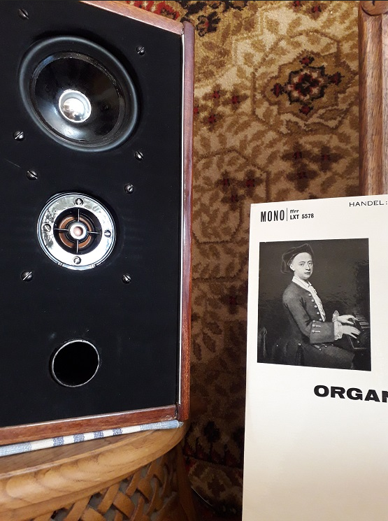

В этом тоже есть рациональное зерно. Я собираюсь строить ФИ из готового корпуса от 10АС-232.
Хотя вот колпачки хочу менять однозначно.
Хочу еще эстэтишно шобы было. Вот.
Я бы предложил блестящие колпачки, смотрятся отлично,на АЧХ практически не влияют
