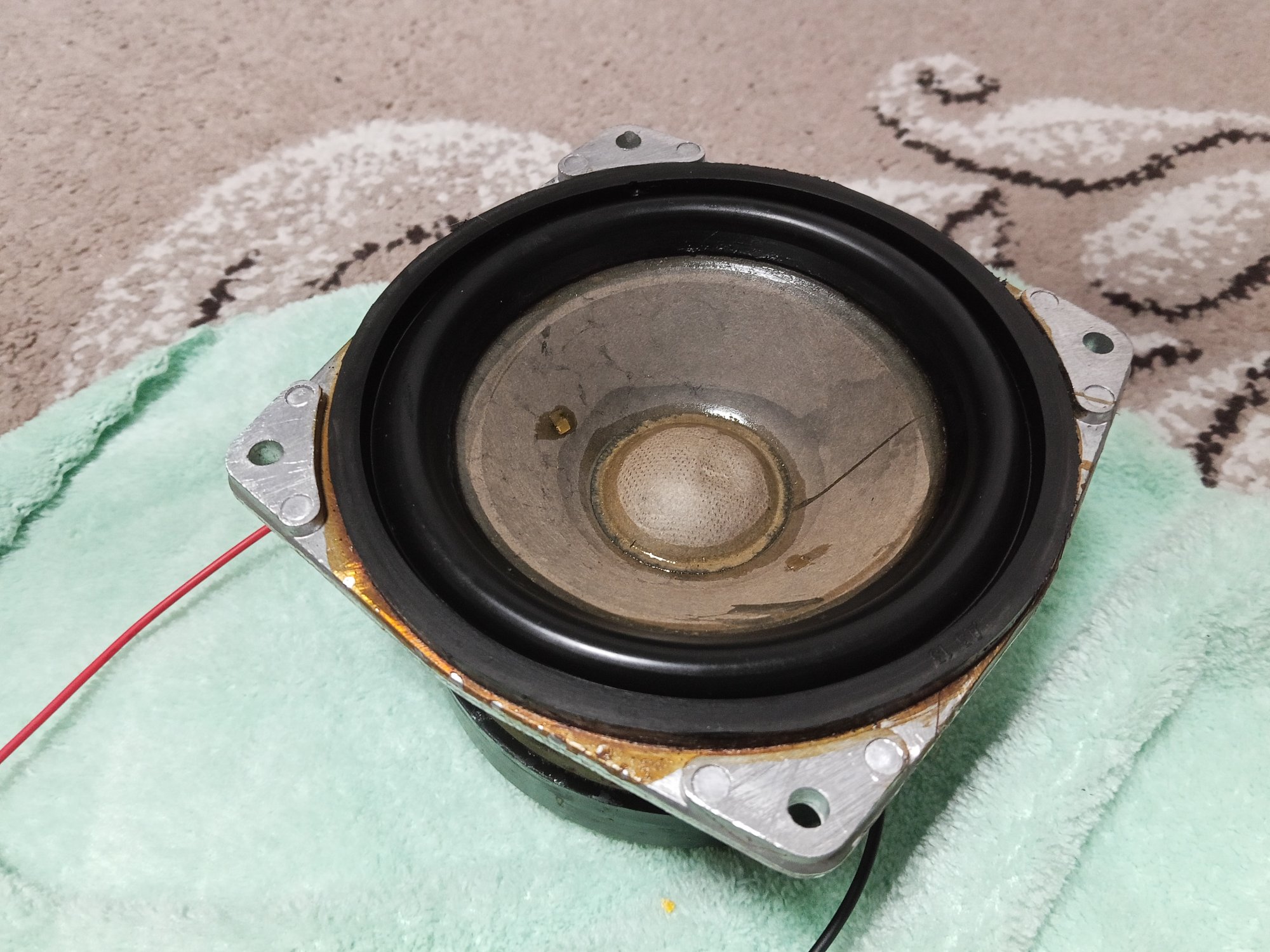

Однако вопрос старого колпачка с тонной клея не отменяется. Диаметр там около 38мм.
Вариант. Колба точно ничего не весит сейчас.
Не трожь. Лучше покрась имеющееся в черный сатиновый. На расстоянии вытянутой руки придется приглядываться.
Если свербит в одном из мест, то решение рядом. Спирт! Хорошо промочить раз на несколько и когда клей начнёт собираться скажем на плоское жало отвёртки или кончик ножа - успех не за горами.
Льём, снимаем до бумаги. Ведь клей тот же самый который применялся при сборке, а значит не так страшен как эпоксидка или суперклей.
В конце концов колпачок подцепится за отбортовку и вполне возможно сам спрыгнет с диффузора.
Остатки клея с диффузора легко сотрутся тряпочкой в обильном спирте.
Да. Могут по диффузору появится побежалости, но куда же без них. С ацетоном всё может получиться быстрей, но "потёков" по диффузору будет больше.
Их кстати можно разогнать вплоть до подвеса тем же ацетоном до однородности внешнего вида диффузора. Да и покраску чем-либо никто не отменял.
Аптечный "Димексид" (ДМСО), или этилацетат (начни с него). Осторожненько, не торопясь, по капиночке кисточкой. Тут лучше сто раз по разу, чем за раз сто раз.
Ну, я все же потрогаю. Хочу научиться.
А покраска обязательно. Я когда-то покрасил 25ГДН-1 тушью для черчения импортной. Разводов даже не осталось.
Но то было давно и чисто по наитию.
Изопропиловый спирт и этилацетат заказал.
Красил тушью - много воды.
Красил чернилами для струйника - тоже как-то... Что-то...
Красил краской для замши и нубука купленной в хозмаге. Только не в аэрозольной упаковке. Ту, у которой под крышкой губка с клапаном. Давишь баллончик мордой в поверхность, краска набирается в губку, красишь. Но с бумагой не прокатывает.
Краску взболтав, нужно налить в посудинку (тот же колпачок от баллончика) и мягкой кисточкой. Хоть от центра к краям, хоть от краёв к центру.
Хорошо бы, чтобы динамик в это время легко вращался.

Поизмеряйте параметры динамика с разными колпаками. 5мин. максимум вся процедура... Узнаете много нового и интересного. Я в свое время все это проделывал, и пришел к выводу, что влияние колпака на мидбасе сильно преувеличено. Если только вам не надо увеличивать массу подвижки. Но надо это проделывать и прочувствовать самому. Колпак отклеивается этил или бутил ацетатом элементарно и без проблем. Но учтите, все это надо проделывать на одном динамике.
Вот буду пробовать. Колпачков накуплю.
Но наперво надо научиться их отклеивать, чтобы потом приклеивать. Логично же.
Чтоб растворитель не улетучивался быстро, не забудьте в пакетик помещать головку.
Ещё я бы сказал не торопиться счищать клей, даже если он уже начал размокать. Есть у меня такая привычка. Но лучше ещё намазать и подождать. Так меньше следов и вероятности зацепить размокшую бумагу.
Я лью растворитель побольше на колпачок. Его не жалко и с его стороны будет растворитель просачиваться к месту склейки
