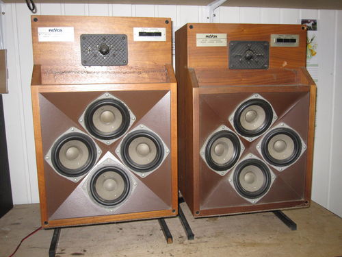

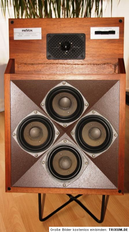

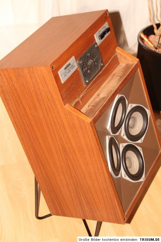

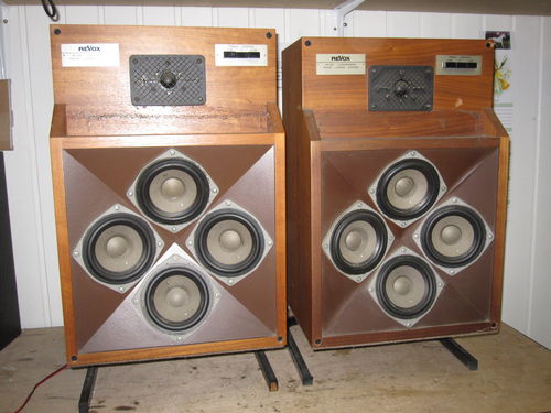

Повторяйте "Revox BX-350" с 5" НЧ.
Посмотреть вложение 64298 Посмотреть вложение 64299 Посмотреть вложение 64300 Посмотреть вложение 64301 Посмотреть вложение 64302
Либо уж коли так хочется ВЧ в середину между НЧ динамиками, то перефразируйте расположение динамиков. Или у Вас уже имеется эскиз будущих АС?
Это мне Бокарев сказал, что пищалку нужно совать в центр из четырех головок. С точки зрения "точечного источника" он конечно прав. Но вот у меня в основном люди не сидят аки мумии между колонками в одной точке, а предпочитают ходить туда сюда.

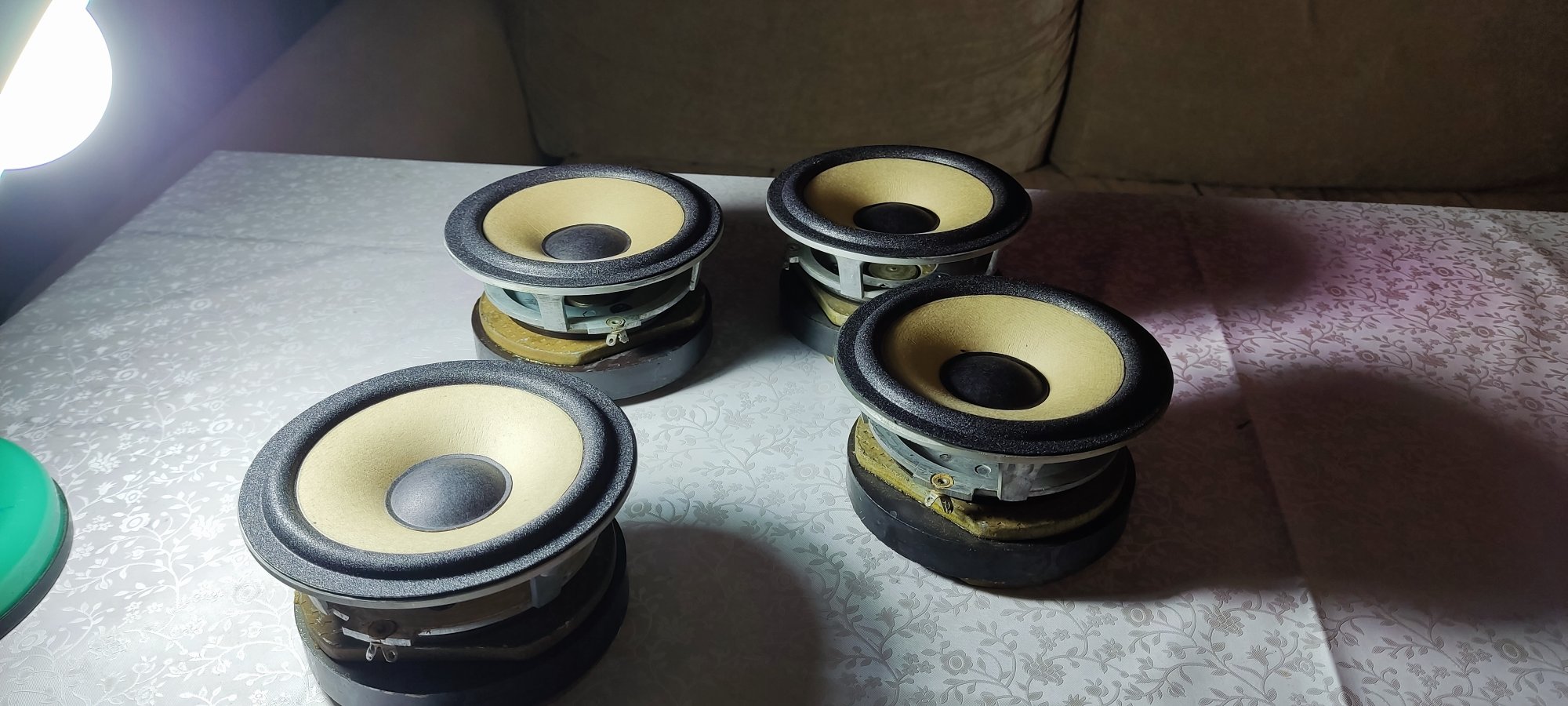

Мне эти 25ГДН3-4 крепко понравились. И жалею, что раньше про них не знал ничего. Считал таким же мусором. как и прочие в этой линейке.
Оказалось. что дины звучные, всех делов баланс выровнять, яркость прибрать. И звук сложился.

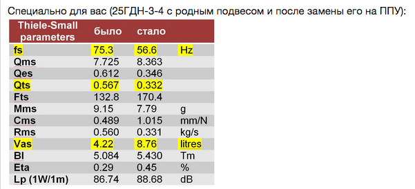

Это все понятно. Вопрос то в чем. Имеем 2 динамика 25ГД-3-4 и 10ГД-34, ну пусть усредненных по параметрам. Какой даст лучше баса в одинаковых условиях? Спецы говорят конечно 25ГД-3-4! У него больше индукция в зазоре (магнит большой). У него BL больше, т.е. мотор мощнее. Но на деле то выходит, что эти вещи мало влияют на АЧХ на басах.
На измерениях АЧХ - в жизни и на слух ещё как влияют.
В данном случае 10ГД-34 еще побольше баса даст (относительно) за счет своей бОльшей добротности.
Уже, наконец, начните слушать и сравнивать. Не графики, а реальное звучание.

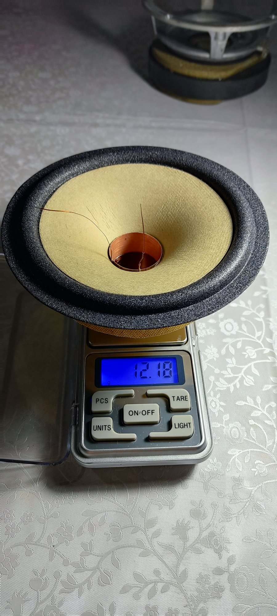

Что касается замены подвеса на 25ГД-3-4, да добротность упала. Резонансная упала, гибкость улучшилась. Моделирование говорит, что при этих параметрах бас мы теряем даже при других оптимальных параметрах объема ящика и настройки порта фазика. Что делать с низкой добротностью?
Вот скажите - вы прикалываетесь? Или прикидываетесь? С какого перепугу вы теряете бас при замене подвеса на тот, что легче и меньше сопротивляющийся? Как это в голове вообще укладывается? У вас катушка та же, подвижка та же, так ещё и подвес стал мягче - с чего вдруг вы бас теряете? А может вы сейчас сделали и подтвердили то, о чём я говорил про измерения? Сделайте уже правильный вывод, а не чушь про апологетов пишите.
Почему подвижка та же, если пеновый подвес легче резинового? Резонанс должен повысится, но здесь уже смотря какая гибкость Cms.

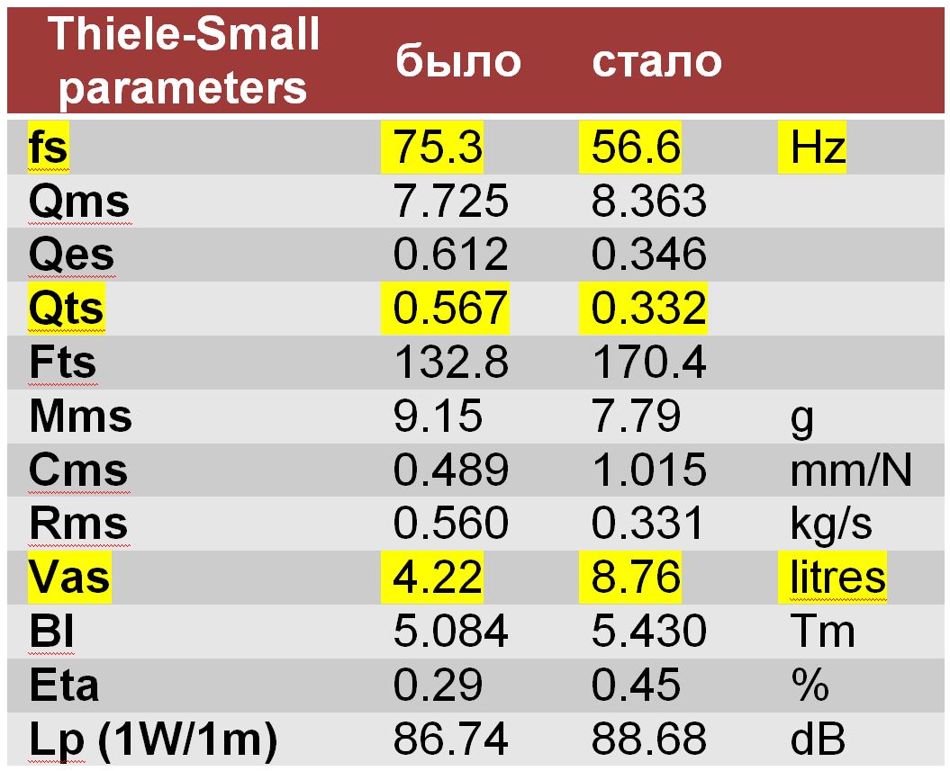

Ага, вот и таблицу нашел, в ней все указано:
Вес не сильно изменился, но посмотрите на гибкость, она стала в 2 раза мягче. 75 Гц на резине это видимо резина совсем задубела. Перепроверил, подсчет по формуле Виноградовой дает такие же результаты резонанса.
Имел ввиду подвижку без подвеса - из контекста понятно. Резонанс повысится при уменьшении массы если гибкость останется той же. А раз масса уменьшилась значит и КПД увеличился - вот о чём речь. Даже программа в параметрах чуйку у динамика на 2 дБ подняла.

У шведов была похожая конструкция, но два дина из четырёх стояли магнитами вперёд (для уменьшения искажений). - Встречно-противофазное включение, как пишут в проспектах выставок:)

В БассБоксе в ФИ под 9 литров оба динамика практически одинаково рисует. ППУ чуть провален ниже 100Гц из- за низкой добротности.
Я конечно нуб в этих делах, но не настолько, чтобы не заметить разницы
Да, разница почти 7%. На что так повлияла замена подвеса, на длину провода в зазоре или на индукцию? Кто раскроет процесс изменений?

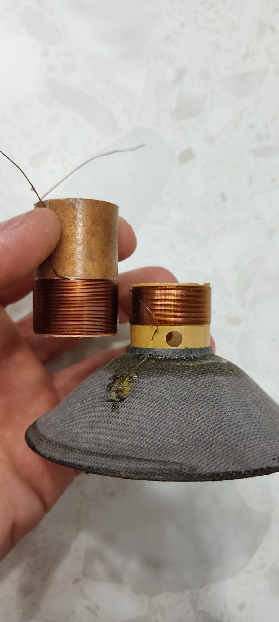

Может стоит применить от них только корзину и диффузор, а подвес, ЦШ, магнитную систему и катушку + сборку заказать на стороне?
Многие так и поступают, только не тысячными количествами, а единичными комплектами.
Апгрейд советских динамиков самый отработанный процесс, на большинство популярных моделей готовая спецификация есть.

Как могло BL вырасти?

Давайте ещё раз посмотрим в таблицу (см. скриншот пост 289). После замены подвеса чувствительность выросла почти на 2 дБ. Это очень много. Резонанс на чувствительность не влияет. С BL тема мутная, пока не будем её касаться. Уменьшилась Mms на 15%. Когда у нас переделывают динамики, часто масса уменьшается раза в полтора (BL пока не обсуждаем), чувствительность вырастает пропорционально больше. Если 15% - 2 дБ, то 30% - 4 дБ, а 60% - 8 дБ. Примерно конечно.

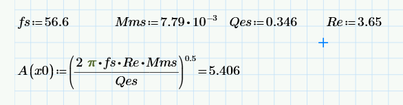

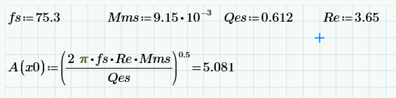

Вам бы рассказали что при замене подвеса меняется BL. С умным видом формулы приводили на листочке в клеточку. А Вы не разбираетесь и верите что всё так и есть. Меньше знаешь - крепче спишь.
А то что нужно считать так:
А Mms откуда?
Кстати так и не выяснили какая из составляющих BL меняется, индукция или длина. Если меняются обе, то в какой пропорции, поровну или одна чуть-чуть, основное изменение в другом множителе. Никакой информации, чем больше секретов, тем шире раздутые щёки специалистов по бредовым фантазиям.
