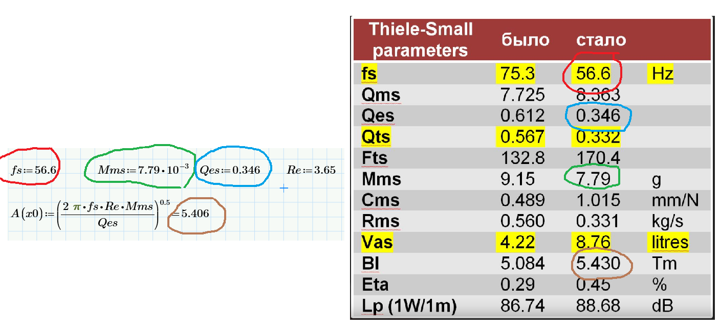

Посмотрите на листок в клеточку: откуда это всё? Взяли некую формулу, и набросали произвольных вводных, подогнали под доказательство изменения BL. Так можно что угодно "доказать".

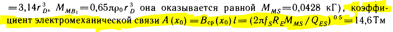

Открыл значит книгу:
На странице 74
Взял там нужную формулу!

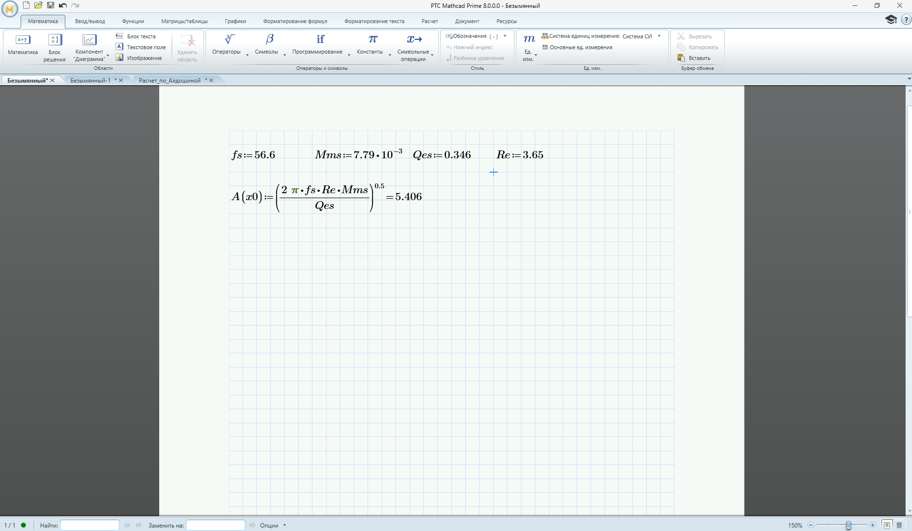

Далее открыл
Прошу извинения за то что там по умолчанию листочек в клеточку, хотел в косую линию, но нет в встройках
Выходит таблица является доказательством правильности таблицы. Это гениально.
А цифры-то откуда? Это ещё раз вопрос для тупых.
Пока вариант один: берём наиболее понравившийся набор цифр, составляем таблицу, считаем по формуле из книжки - вуаля: BL на 7% больше. Дилетанты верят. Что ещё надо.
Там ещё чувствительность на 2 дБ после замены подвеса выросла. Ага. Круто. Жаль только что на дураков рассчитано. Никто в здравом уме не поверит в такие истории.
Как детском садике, цветными маркерами обвел нужные цифры
А Re от балды взял. В таблице-то о нём даже не упоминается.
о её изменении
О(б) её изм6енении.

Смотри в таблицу: добротность снизилась - чувствительность выросла, и то и другое довольно существенно, а там всего лишь поменяли подвес. Представляешь на какие будут изменения если поменять ещё цепь и катушку. В разы больше. А ты начитавшись народного творчества рассказываешь как увеличиваются потери. Чем больше потерь, тем выше давление. Потери чего? Можешь ответить?
Это всегда круто, если учесть, что уровень звукового давления зависит от массы и гибкости подвижной системы, средний уровень давления он же чувствительность будет выше. Электрическая добротность стала меньше, так как энергия катушки не теряется на толкание лишних 2-ух грамм массы подвижной системы Mms 0.00912 (для резины) и Mms 0.00779 (для пены)
Конечно от балды, номинальное сопротивление головки 25ГДН-3 дано как 4Ом, а активное сопротивление катушки может лежать в пределах от 2.9 и до 3.8Ом вполне, к томе же насколько автор измерений откалибровал своё "оборудование" мне не известно. Суть в том, что величина как активное сопротивление не имеет зависимости от индуктивности или изменения гибкости или массы подвижной системы. Это величина сопротивления провода по постоянному току, и я взял её константой для обоих расчетов

Если катушка и МС остались прежними, почему BL вырос?

Это-ж как надо калибровать чтобы измерять Re c точностью хуже чем ± 2-3%. 2 знака после запятой подразумевают что точность не хуже. А теперь оказывается что измерение вообще не проводилось. Взяли от балды и пошли считать. Соответственно всё что посчитано тоже от балды.
С Re понятно. А что там с Mms? Откуда цифра? А-а, из таблицы. А в таблице откуда? Что означает буква g? Дайте попробую угадать: неужели граммы? Это такие же граммы как у весов или другие? Граммы из таблицы имеют какое-то отношение к показаниям весов если подвижку взвешивать? Уменьшение веса подвижки на 15% никак не может дать прирост чувствительности на 2 дБ. Это не реально, потому что уменьшение в 2 раза даёт + 3 дБ. Значит это какие-то не те граммы или не граммы вовсе. Весами эти граммы точно не измеряли.
С добротностью тоже не сходится. Она уменьшилась на 40%, это почти в 2 раза. Все знают (Игорь объяснил) что при этом возрастают потери. А тут наоборот чувствительность выросла. Кто посчитает на сколько выросли потери?
В расчете BL программа пользуется формулой, в которой принимает участие Mms и Qes (рассчитывается из той же Mms). Mms изменилась, что и изменило BL.
Вам надо серьёзно подтянуть теорию. При изменении Mms BL не меняется. Они могут поменяться если заменить катушку или цепь, но их не меняли.
