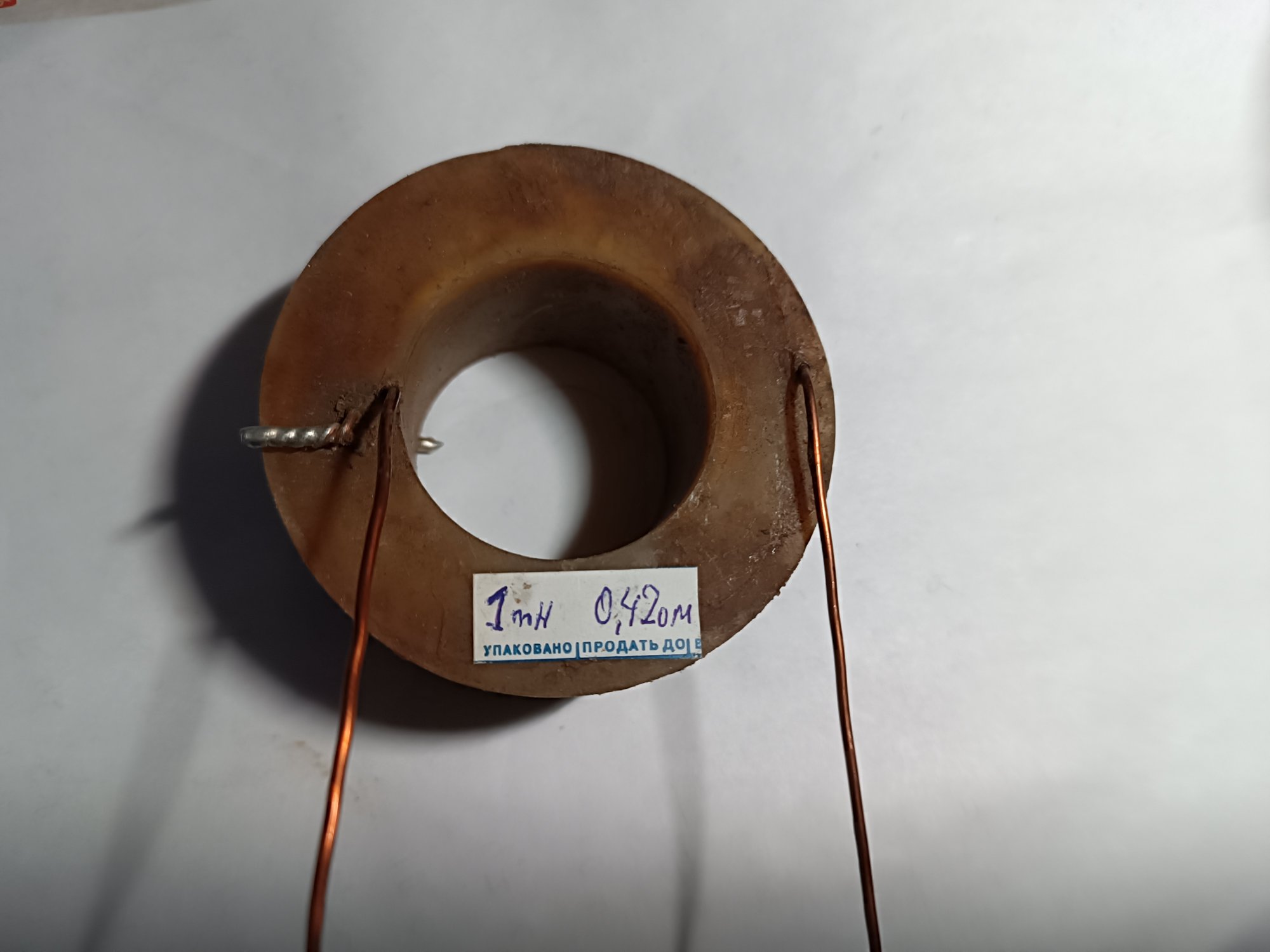

У 35АС-018Е были катушки ФНЧ, намотанные тонким проводом, сопротивление 1 Ом. При активном 3 Ома у динамика это +30% добротности. Ещё вариант - щели в корпусе. Чтобы подвес задубел так , что надо регулятор нч на максимум...smile_10
Сопротивление катушки 1.2ома индуктивность 1мН в воздухе. При установке в кроссовер индуктивность становится 1.16мН влияет металлическое основание кроссовера и болт крепления катушки.

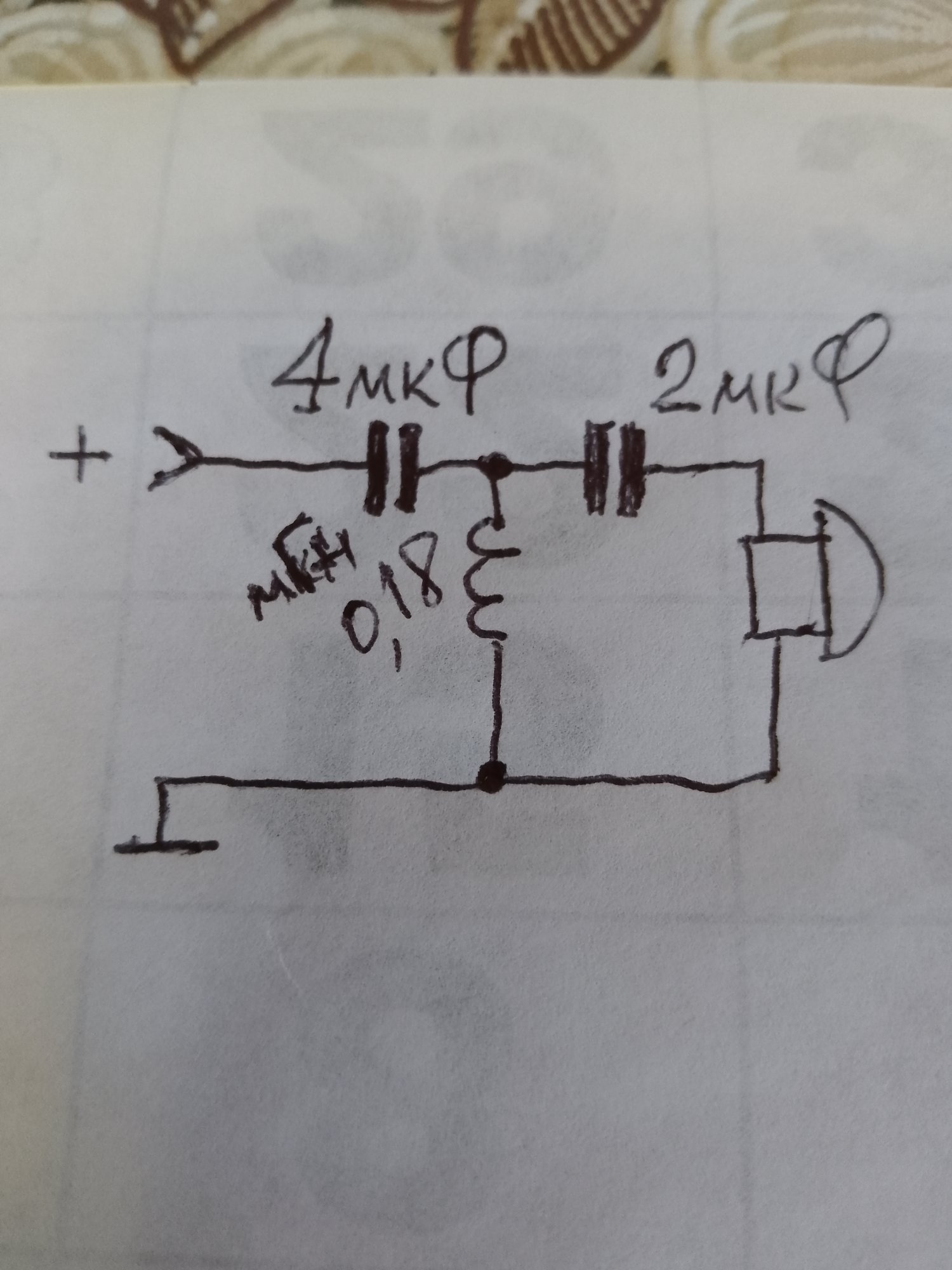

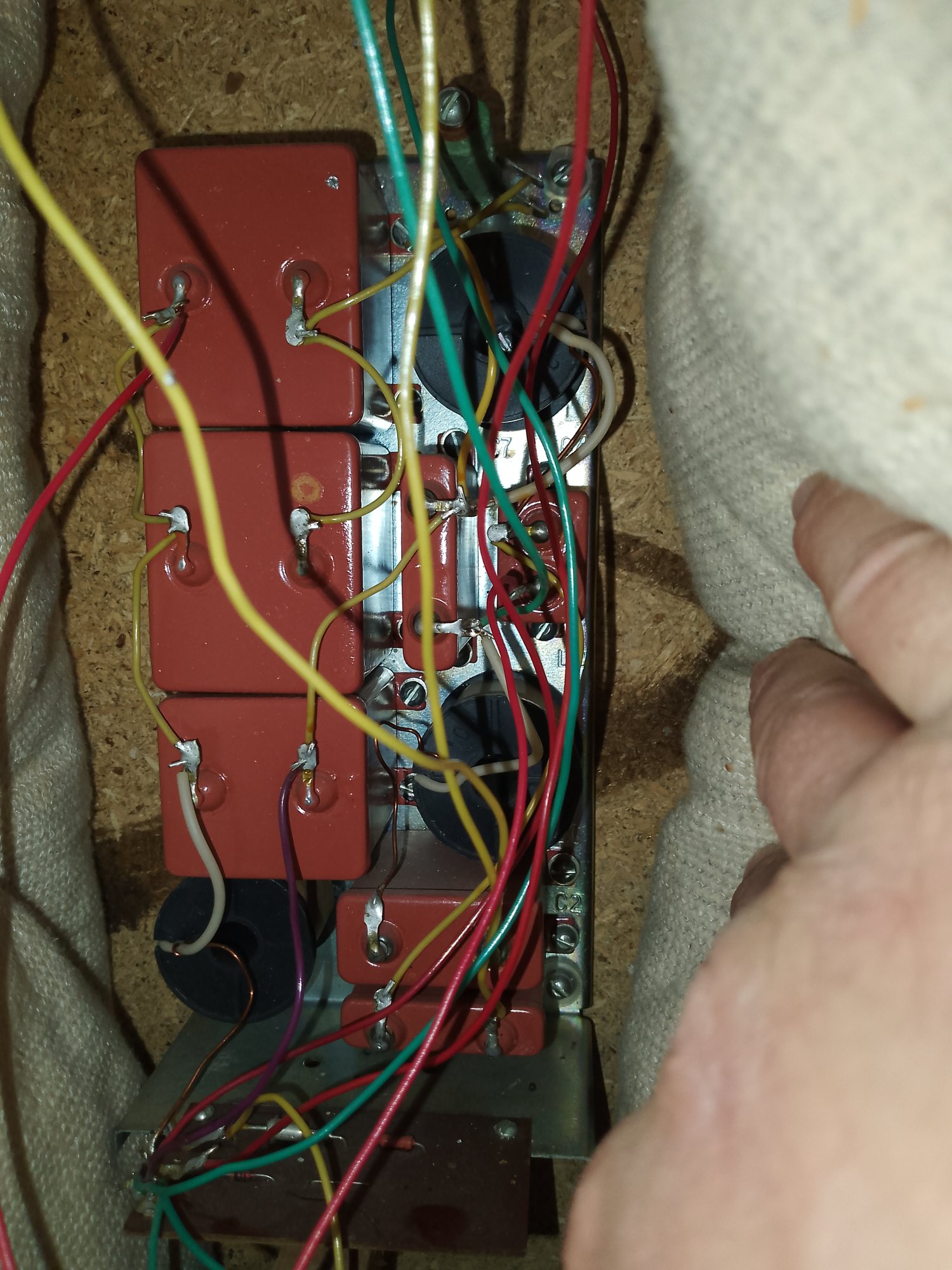

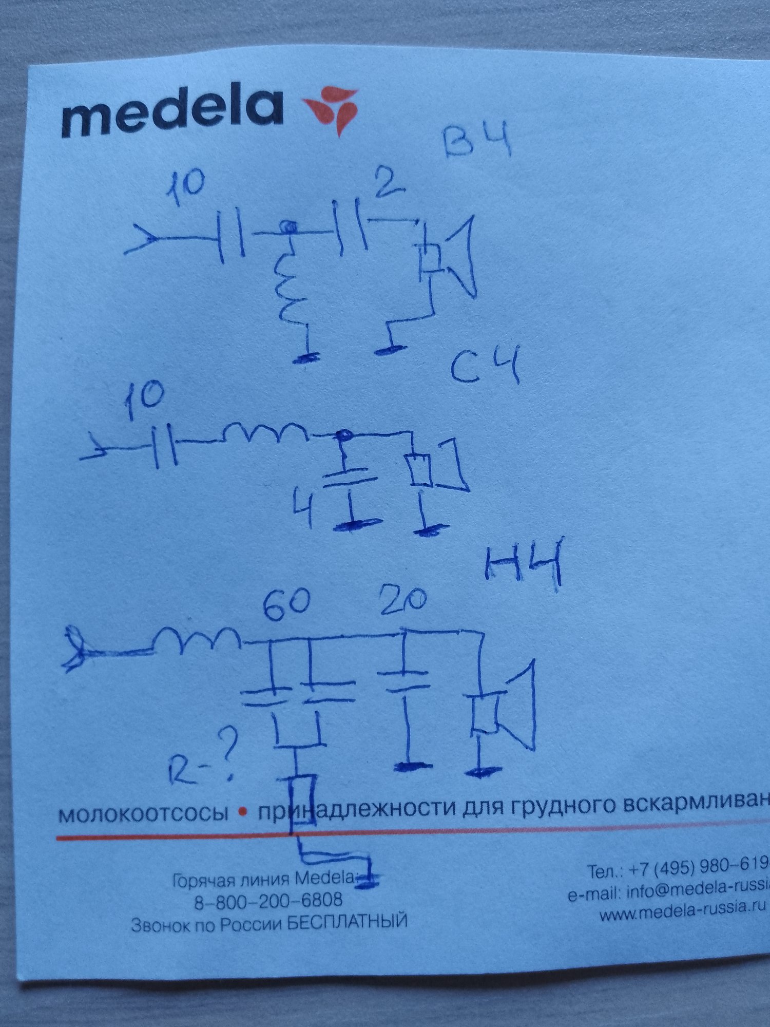

Здравствуйте! мне попались... 022-е со смешенным фильтром: вч 3-го порядка, на входе 10 мкф, сч-первый порядок, как в заводской первой схеме, а нч с + 20 мкф как во второй схеме!
    427.9 KB · Просмотры: 96
10 мкФ в ФВЧ по входу либо ошибка, либо ошибка. Вопрос - чья.
может он не на 10,но стоит на своëм месте, подписанным с7, еще уточню!
конденсатор С2, который участвует в параллельном монтаже с С1 во второй версии схемы фсч, здесь смонтирован как 3-й порядок к фвч, позже покажу!!! 🤔
всë верно, 3-й порядок, такой монтаж есть на многих фильтрах, которые продают на авито!
ВЧ 16 конечно, так шо, убрать этот кондëр вообще?
Ни в коем случае. Третий порядок данному ВЧ показан, пока Вы не убедились, что у него резонансная частота не ниже 2,5 кГц. Номиналы просто садистские. Посмотрите ФВЧ S90. У него пик 5,5 кГц и просадка импеданса до 6,5 Ом (по памяти), при 16-омном ВЧ. Тут пик будет ниже по частоте, но выше по уровню. Для начала убавьте первый до 2 мкФ, или попробуйте хотя бы поменять конденсаторы местами, уже лучше будет. А вообще, мне сдаётся, это - чей-то абыгрэйд. Возможно, планировался вовсе не этот ВЧ динамик.

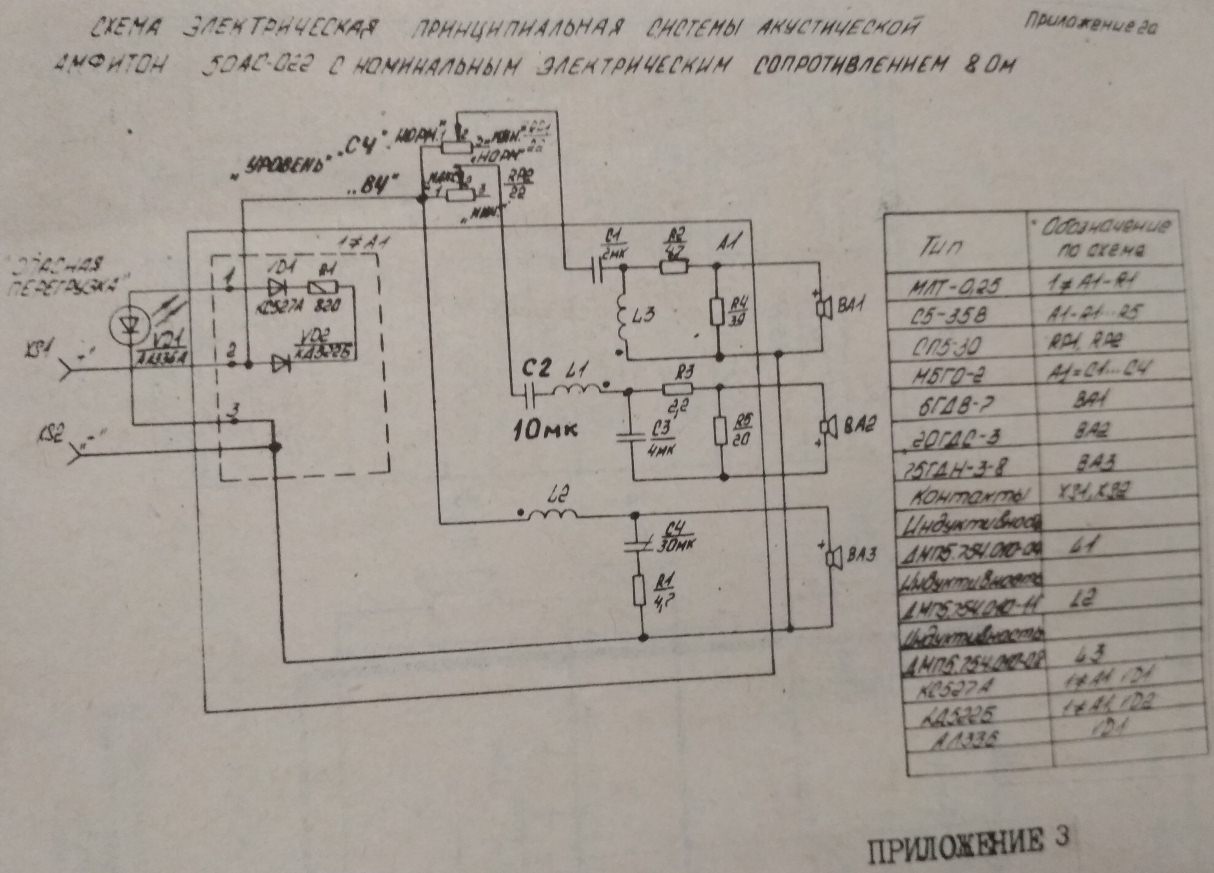

в заводской схеме его нет, он параллельно с 10 МКФ на фсч второй схемы, а ещё наткнулся на третью схему с импедагсом 8Ом, есть и 75 гдн3-8

хотелось малыми вмешательствами, т. к. бюджетное восстановление или заменю на 2 мкф или послушаю как есть и без него, может во второй колонке то же???
#173 В этой схеме вы два раза режете частоту,если поменять местами конденсаторы то не будет такого среза.
