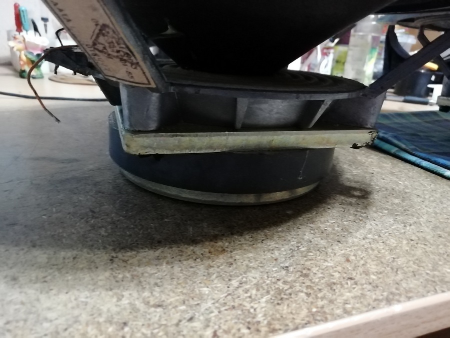

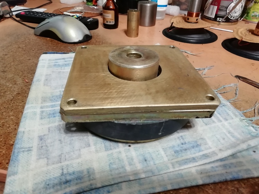

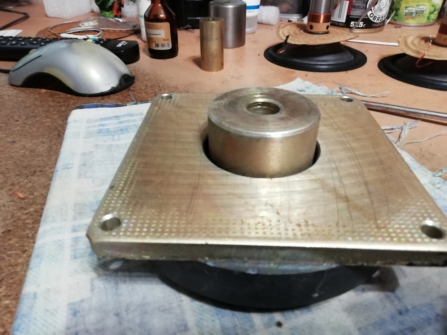

Да вроде печати одинаковые. Разглядывал болты крепления... Там где два фланца, есть смещение шлица на головке болта в сторону откручивания.
Дополнительный фланец не самодельный. Такая же фабричная штамповка с такой же азотированной поверхностью. Только тоньше. Разберу - будет видно.
Кстати подвесы абсолютно одинаковы.

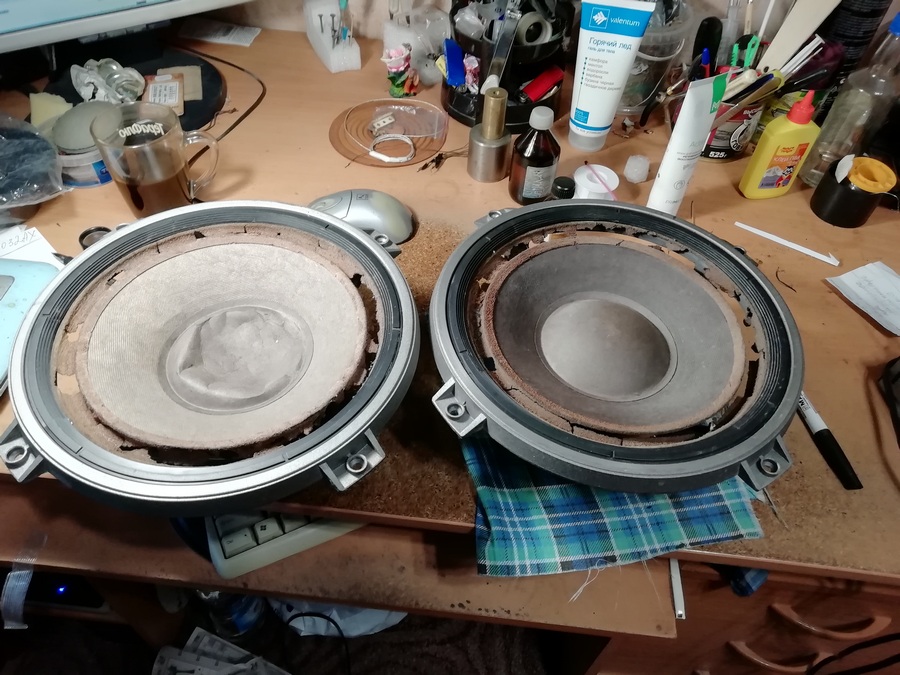

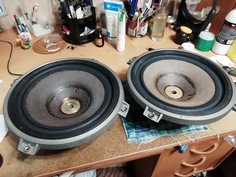

А вот цвет бумаги диффузоров различен.

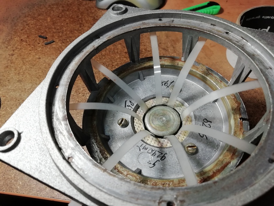

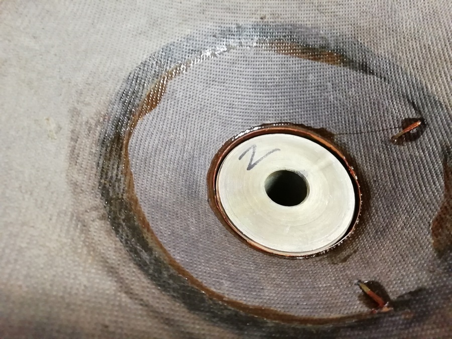

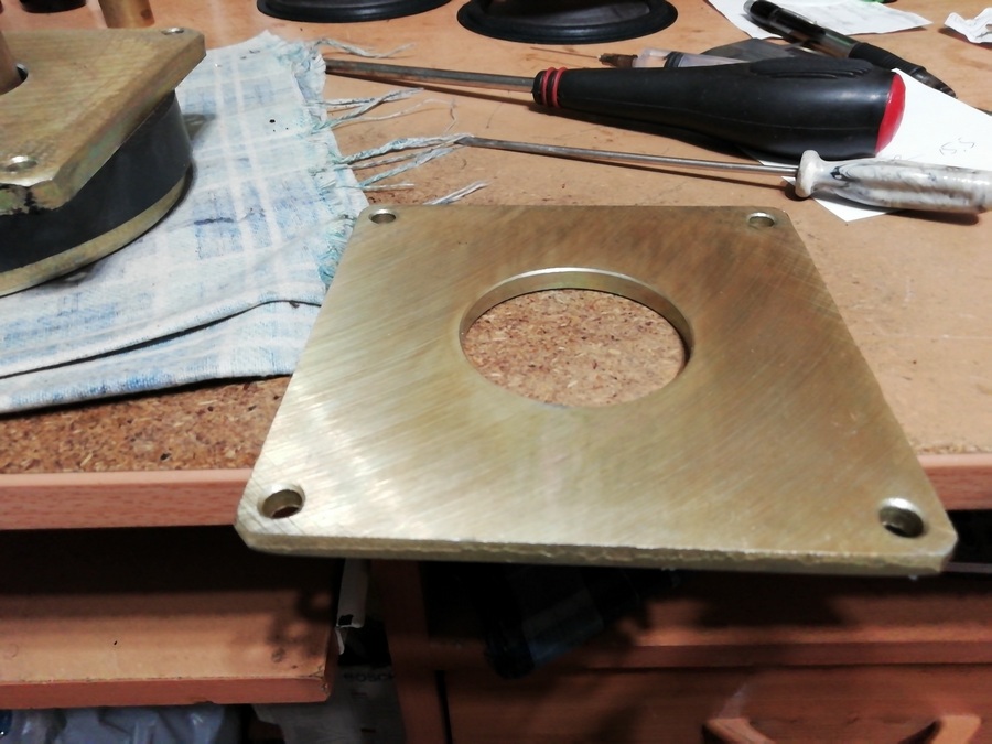

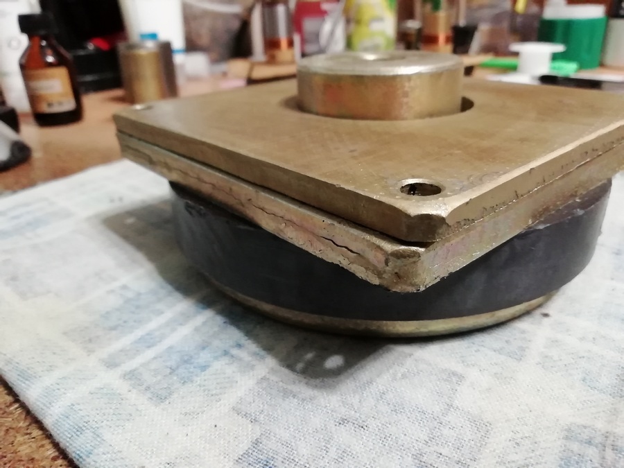

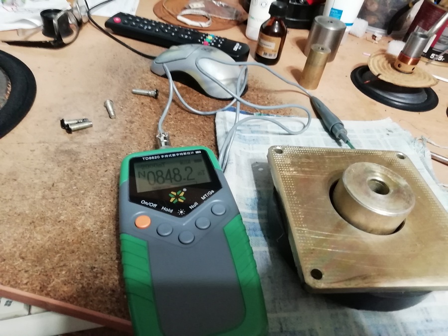

Снял МС с корзины. Удалил дополнительный фланец. Его толщина 6,0 мм. Толщина фланцев на магнитах 9,5 мм. Высота керна над фланцем 18,0 мм. Индукция в зазоре без второго фланца равна 848 mT.
Снял МС с корзины.
Сборка СЧ динамиков на ленточках с внешней стороны катушки.
Сборка НЧ как обычно на проставках в зазоре. Колпаки сняты. Будут устанавливаться новые. Такого же размера. Торец керна на пару миллиметров ниже верхнего среза каркаса катушки.

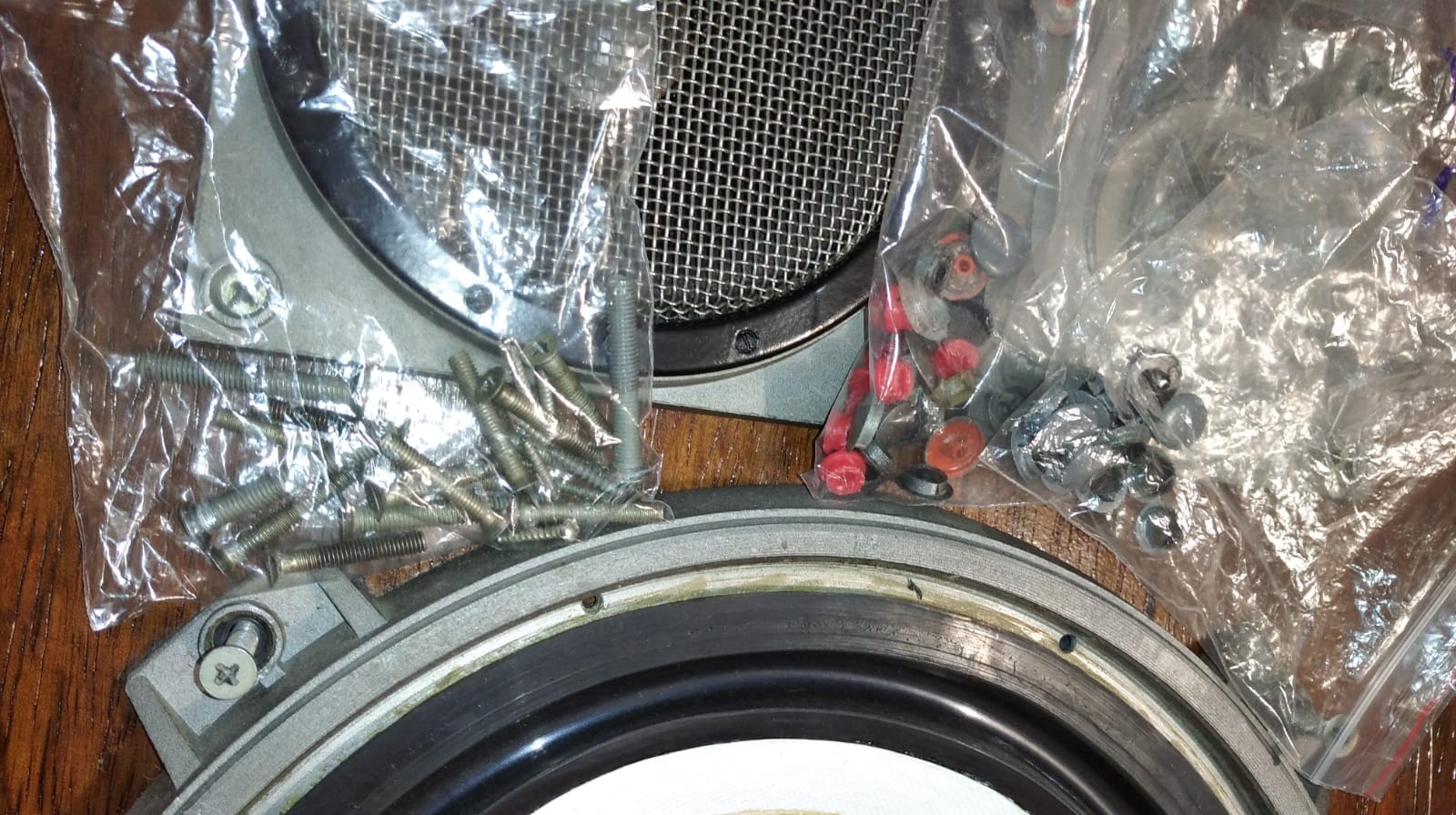

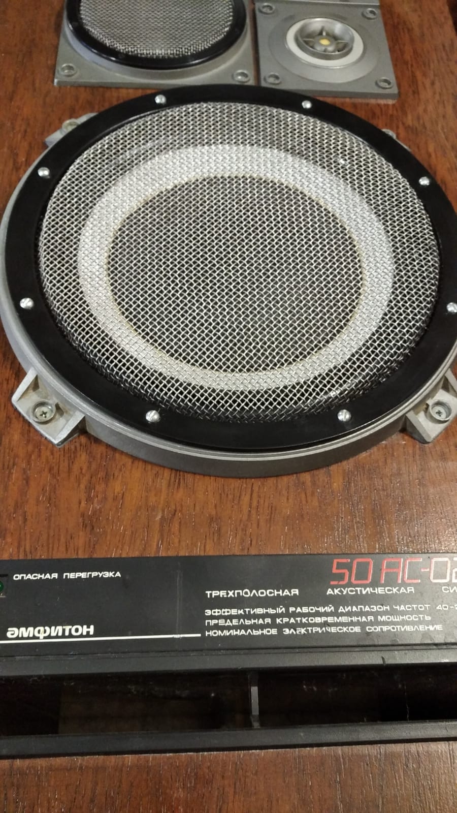

А в моих 022х,предыдущий "модернизатор" посадил все динамики к корпусу на герметик или жидкие гвозди,который естественно засох уже.
И ВЧ я ещё как то смог снять,а вот средние бросил.Сейчас хотел снять НЧ,чтобы нормально перекрепить решётки,хрен там.
Пока дальше пытаться не буду.Или вместе со шпоном отдерётся(площадь большая) или порасковыриваю всё.
Заглушки сверху болтов приклеены на клей,видно с ацетоном что то или лак для ногтей ,снимаешь ,всё растрескивается внутри.
Есть же нездоровые люди...
Болты на НЧ неродные,короткие,еле цепляют.
Хорошо,мне Виктор комплект родных вместе с корпусом отдал и заглушки.
Переставлю.

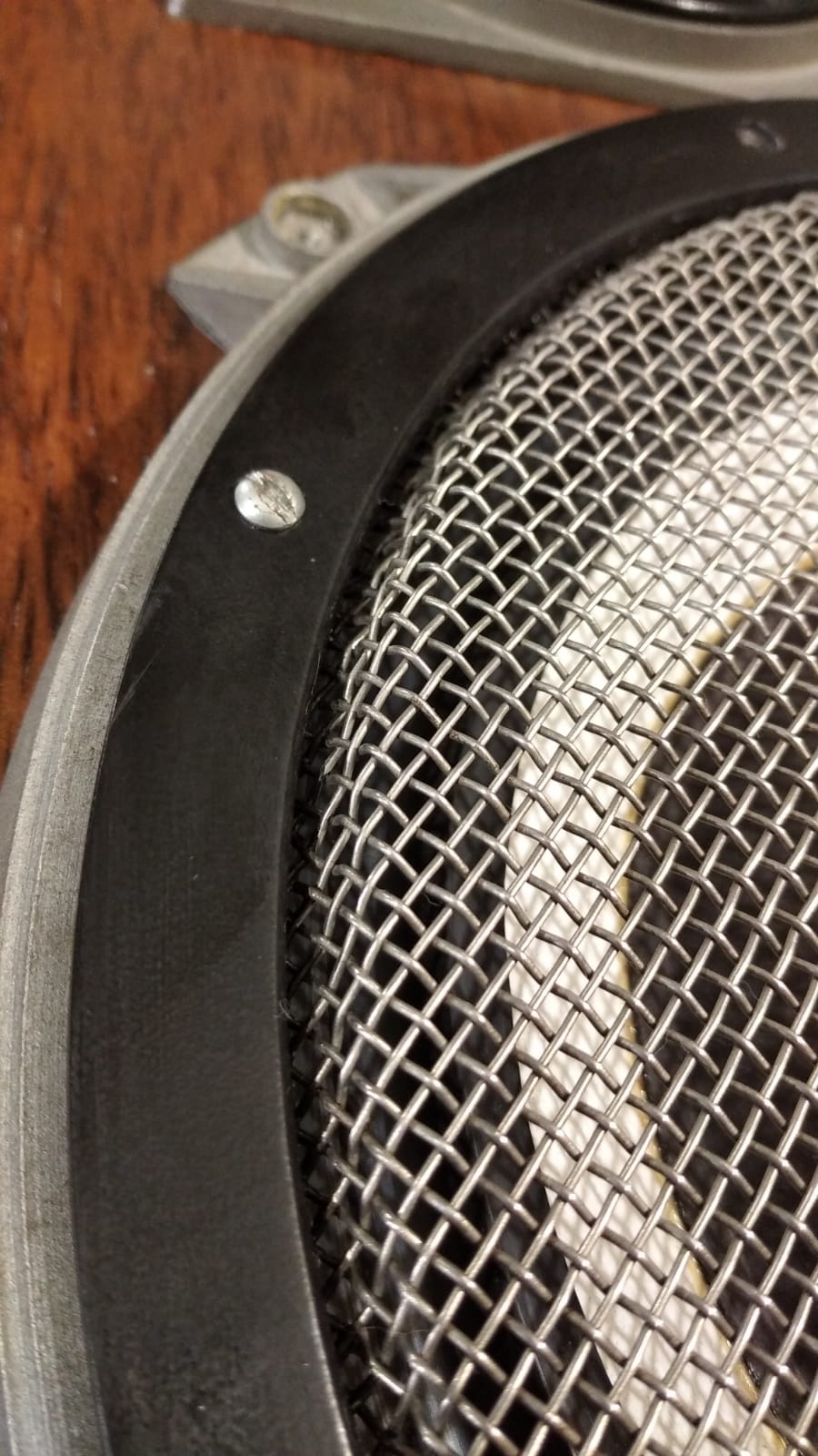

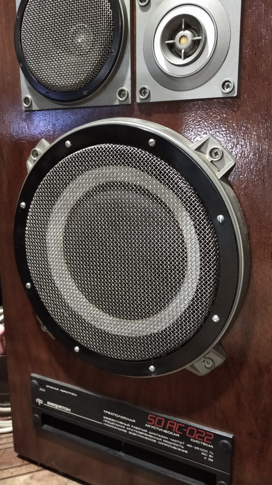

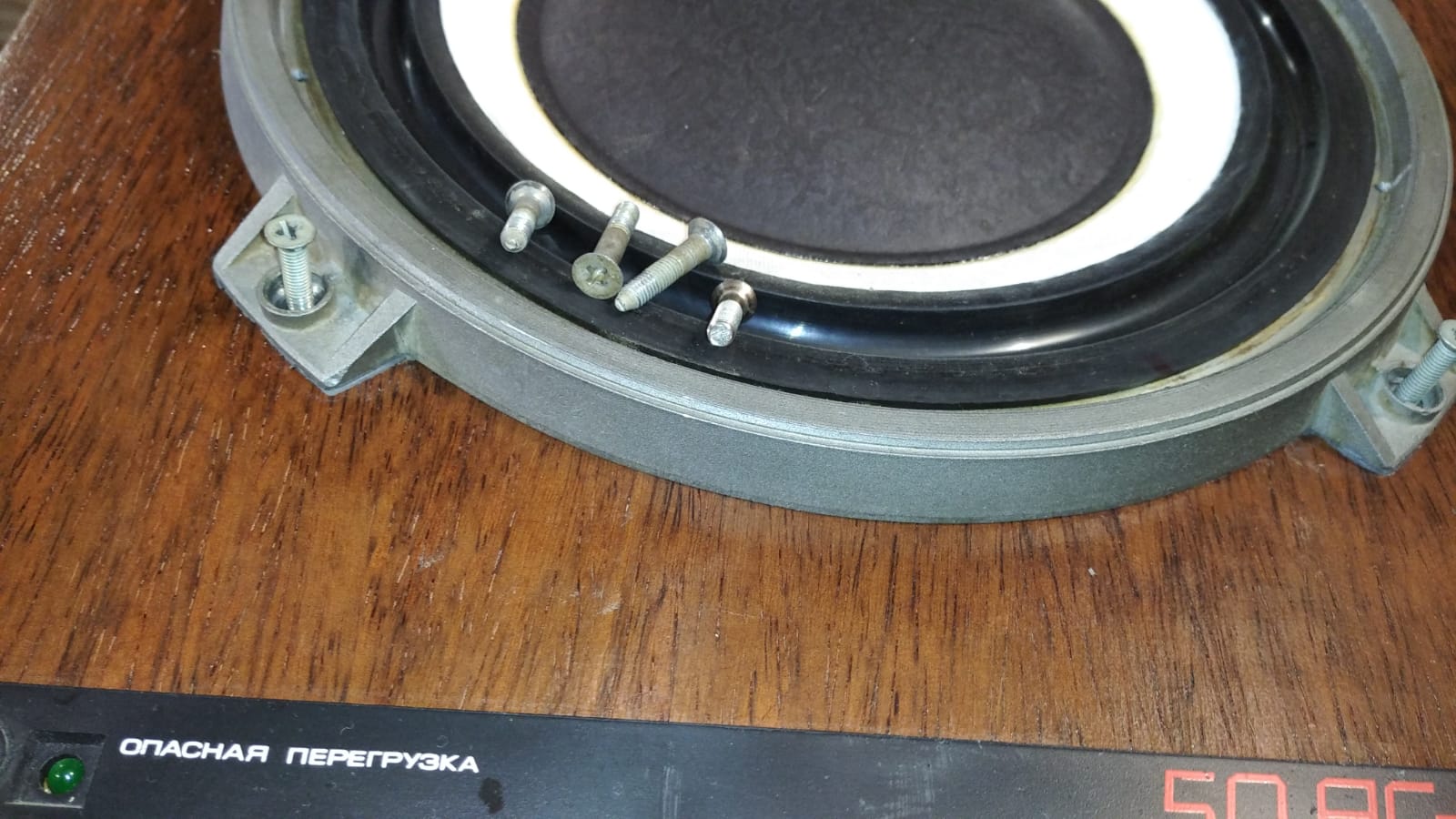

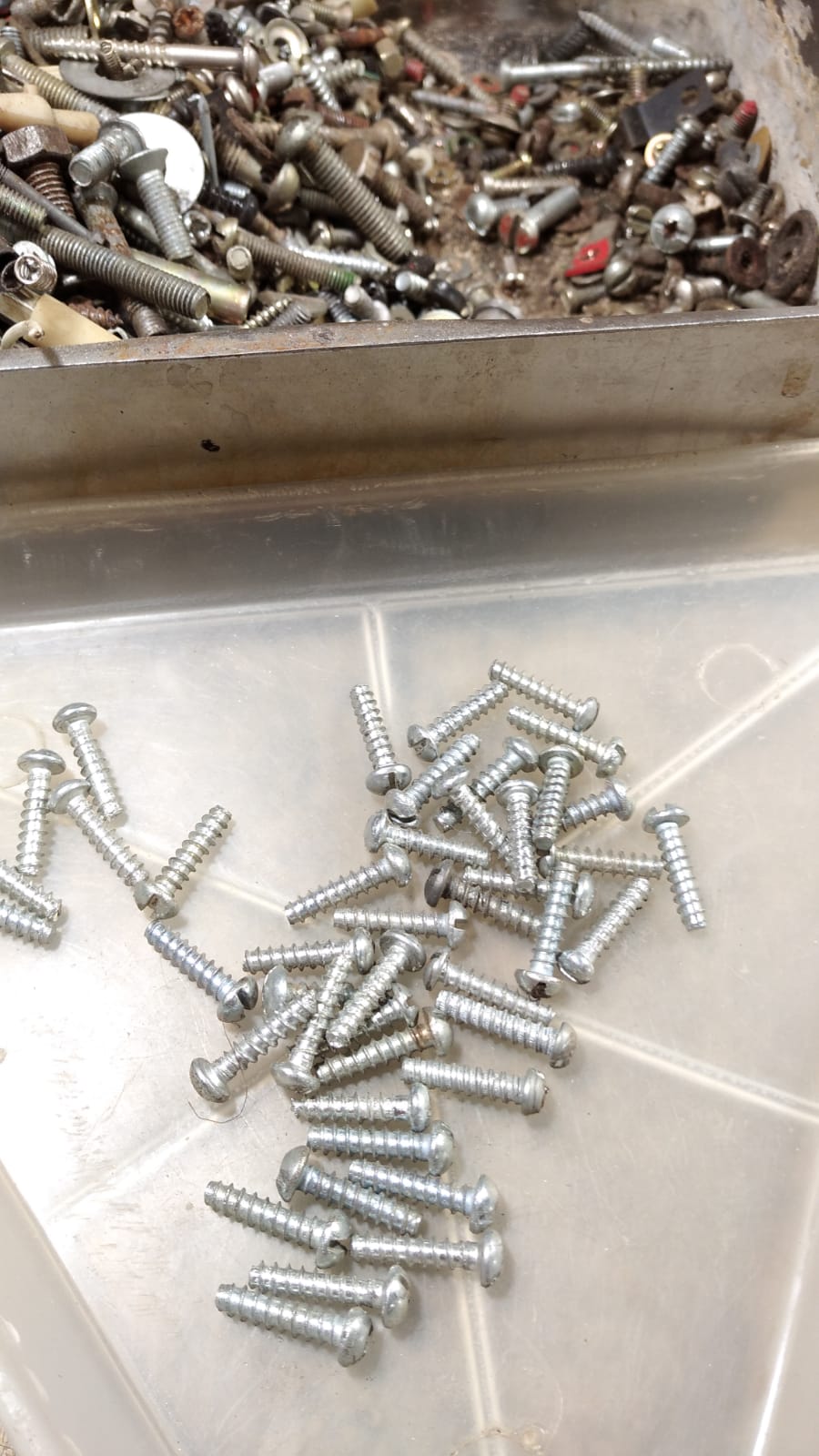

Да пока нет острой необходимости. Всё работает.Единственно,я решётки снимал,и этот же товарищ,закрепил решётки не на саморезы или болтики по размеру ,что было бы логично в корзину алюминиевую,очень легко нарезать нужную резьбу.
А через сквозные отверстия на винтики и сзади шайбы и гаечки мелкие.Когда снимал решётки ,заметил не сразу а через несколько штук.
На каждой решётке 8 штук.
И теперь они где то внутри там валяются - лежат наверное.Но вроде ничего никуда не попало.
Деваться некуда было,надо было снять.У Артёма ребёнок мелкий в доме,могла понаковырять дырок,что не надо в лопухах)
В запасах набрал нужных саморезов по пластику с хорошим шагом и длинна прям отлично подходит.
Сейчас собираю.
Упдейд.
Готово.Пришлось ещё растачивать отверстия под винты в решётках - ближе к центру.Так как там немного под углом они входили в корзину(болтики старые)
Теперь всё нормально,держится хорошо,старался не перетянуть,обода хрупкие из стеклотекстолита что ли крашенного.
Один и так треснутый,лопнул,когда снимал его.Чуть потянул и всё.Заклеен.
Красота. Заглушки потом по месту поставлю,когда перевезу.А то растеряются)

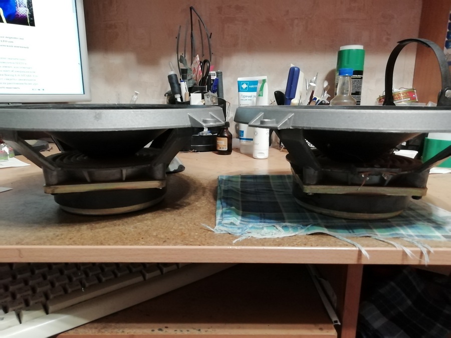

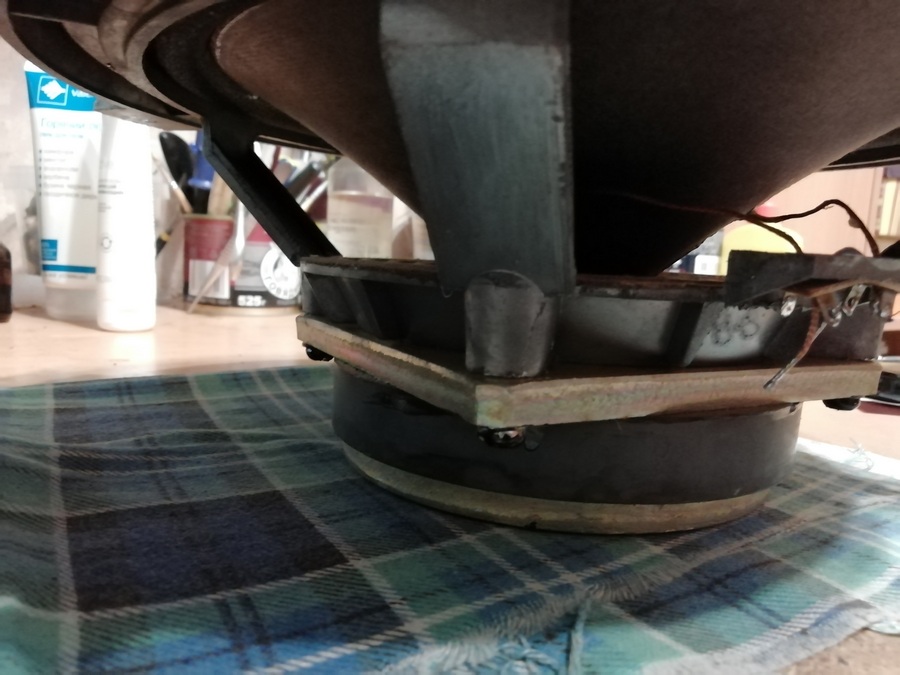

А почему на этой МС один магнит, когда на всех 75Гдн их по два, или...?
Сам в ах...! Первый раз вижу такое (один магнит и два фланца). Хотя подвесов поменял на таких динамика и не сосчитать. У Зодниева всегда подвесы брал про запас и комплектом на динамики от S90.
На "старых" было два магнита толщиной 12,0 мм каждый. Тут 20,0 мм. Видимо достаточно. А вот железо переделывать не стали.

Добрый вечер! В конце восьмидесятых и начале девяностых был владельцем Амфитон 100АС-022 и Союза 110, связка играла отлично, затем пошла мода на музыкальные центры, купил Aiwa 999, а Союз с колонками подарил племяннику. Теперь через 25 лет решил купить опять Амфитоны, но 100 довольно редки и если продавали то далеко от меня. В прошлом году попались не далеко от меня Амфитоны 35АС-018, послушал вроде как и звучат не плохо, но ностальгия замучила хотелось соток. И тут попадаются 50ас-022 недалеко с сгнившими подвесами, но под пломбами и в очень хорошем сохране по корпусу. С дорогой обошлись в 8000 рублей. Цена как бы адекватная для нынешних времён. Заменил подвесы на ППУ как и стояли, подключил к усилителю Одиссей 010 и не хватает низких частот. Одиссей нормально играл с 018, сейчас так же нормально выдаёт с Кливерами 150ас-009 низкие частоты. Насколько я помню Союз с 100 тоже хорошо играли, низа присутствовали как положенно. Вопрос к знатокам: из за чего может быть мало низких частот и что можно сделать?
Замерить бы Добротность у динамиков, может упала после переклейки подвесов.
Надо было резиновые подвесы ставить.
И всё было бы отлично.
А теперь да,возможно чуть поправить фильтры поможет.

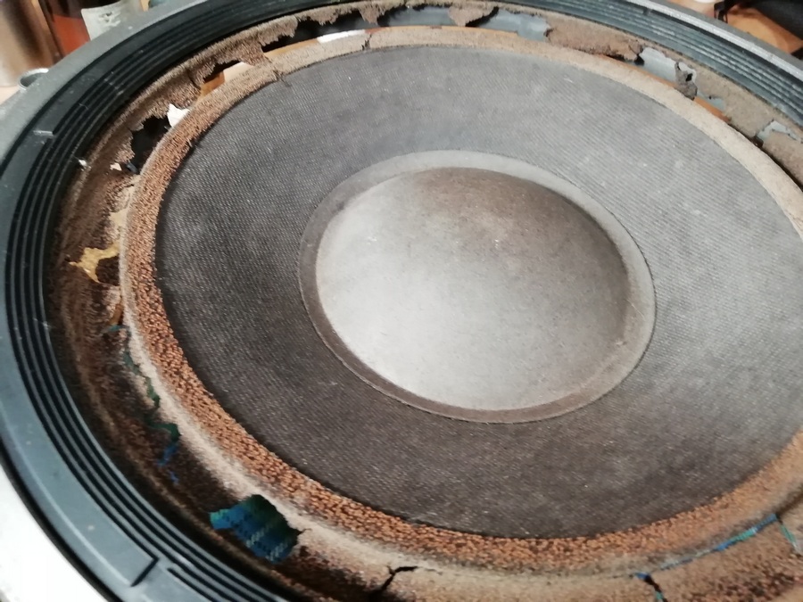

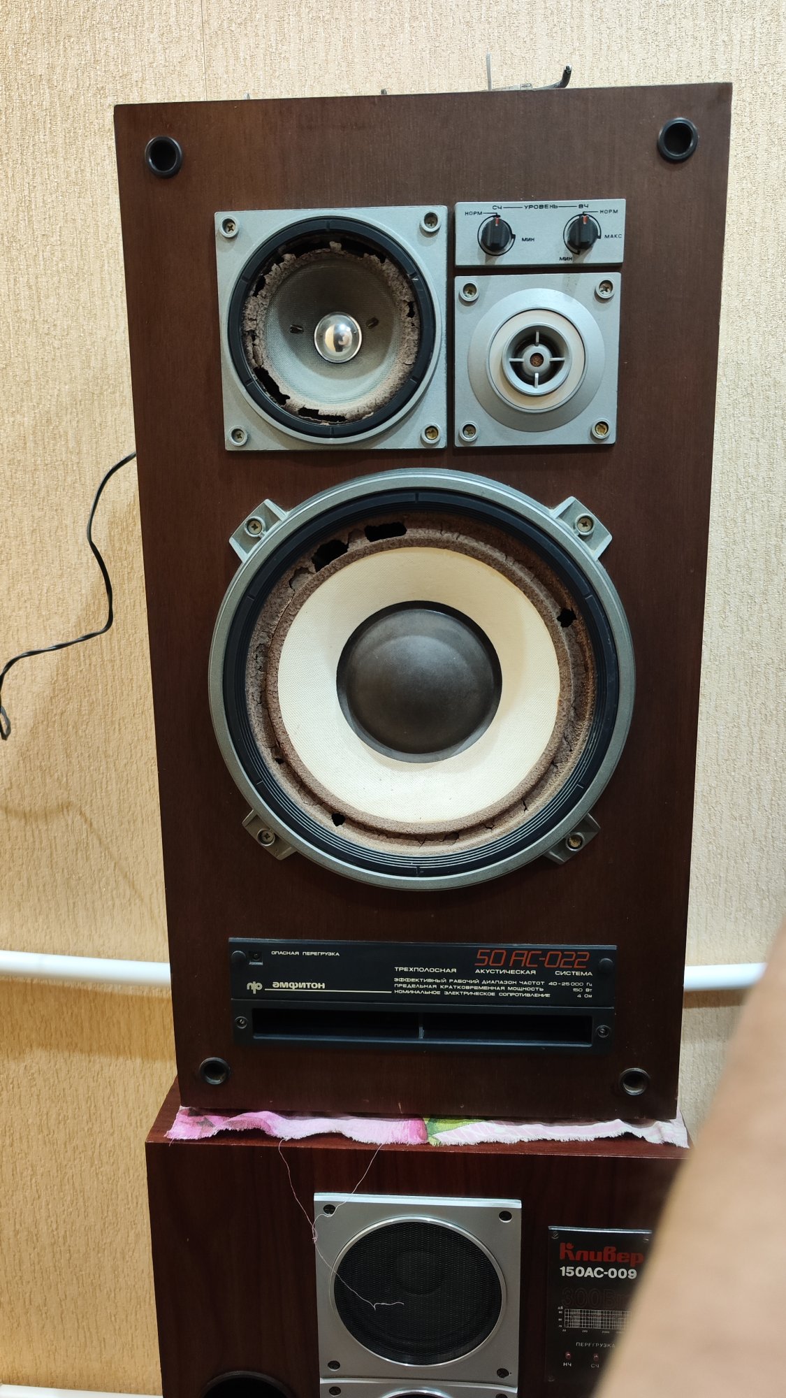

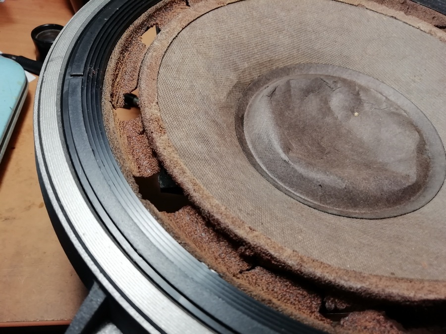

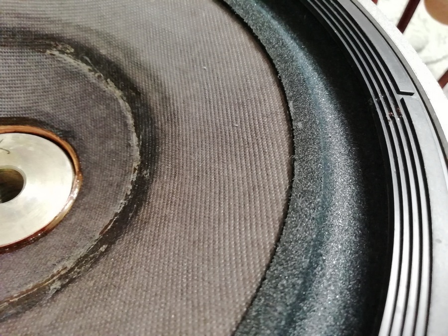

Если отбросить остальные предположения, жесткость нового ППУ и т.п. нужно попробовать покрыть новые подвесы не продуваемым (мягким) составом. Был похожий случай, когда поставил ППУ подвес потоньше, помягче. Нч как бы пропали не много, оказалось , что подвес просто продувался и создавалось Акз. После покрытия подвеса латексом Нч вернулись на место...
