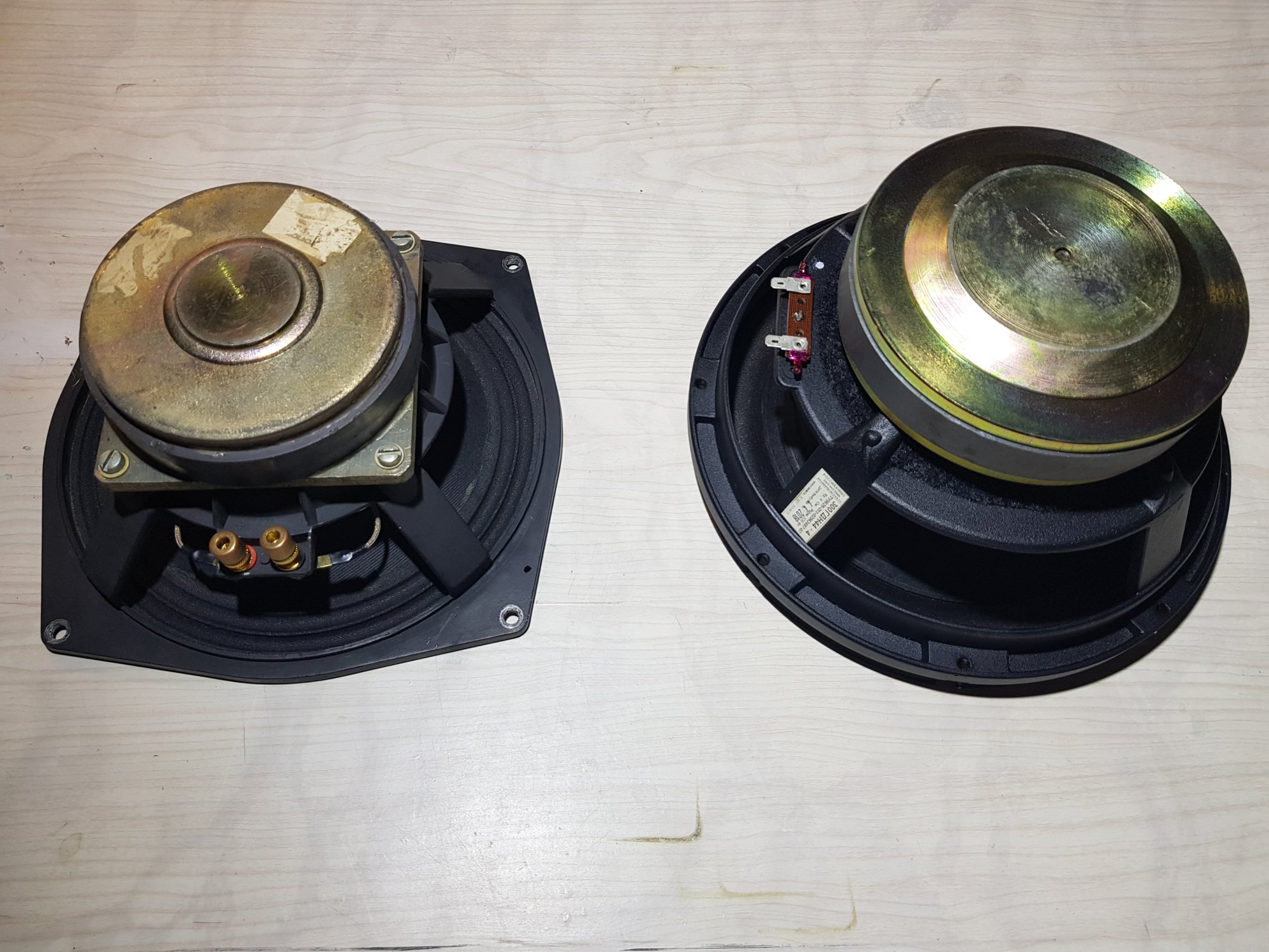

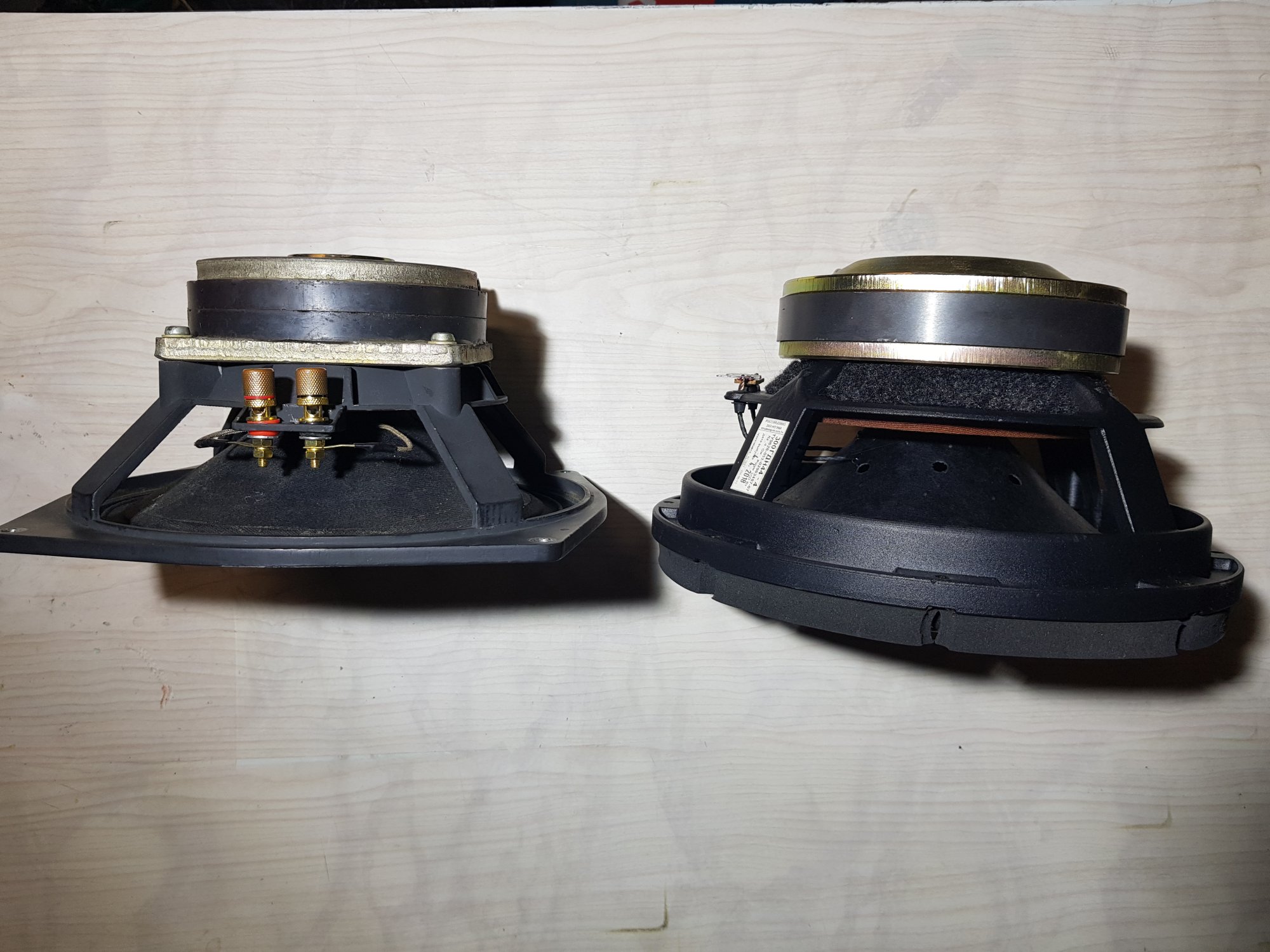

8" НЧ на магните 50ГДН-3

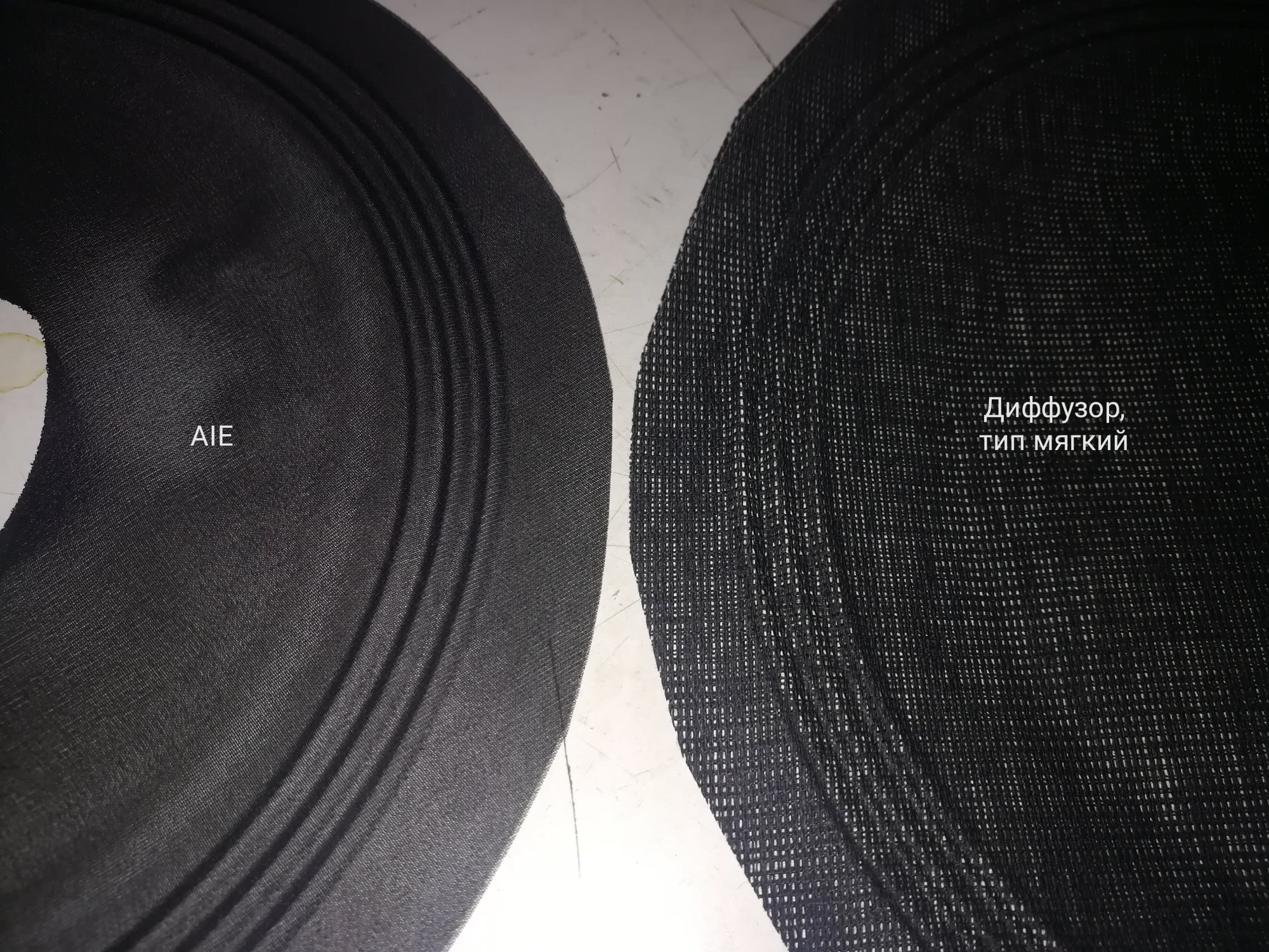

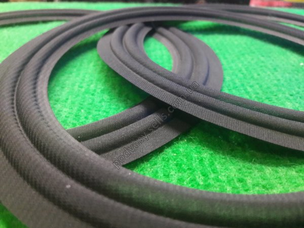

по поводу тканевого подвеса, его необходимо будет пропитывать, вопрос чем и какую жесткость нужно получить?
гостив в AIE, я видел/щупал три степени жёсткости/упругости подвесов одного вида. Пропитка подвесов классная, Дмитрий говорил чем она лучше Диффузоровской, но я не понял. Господа, я - дилетааант!!)))
Хрен кому что он скажет по делу, а без дела лапши на уши только навешать может...
я успел пропитать только один подвес, после высыхания весы не среагировали, но у них точность 0,1. Может среди прочих ништяков ещё и малый вес?
К примеру «Диффузоровские» пропитки PIB, LK, VPS, вполне подходят для пропитки тканевых подвесов и остаточный вес у них малый, если не «лить как из ведра», вопрос в получении необходимой упругости, жесткости подвеса. С первого раза врят ли получится...
Дык никто не говорит, что Диффузоровские плохие. На ютубе только один ремонтник говорил, что одна пропитка ему "не зашла". Но ему не понравилось как диффузор после пропитки выглядит (нет внешнего блеска). Не знаю, имеет ли это отношение к качеству пропитки.

Еще тканевые подвесы, по крайней мере «диффузоровские», могут быть с разной степенью плостности ткани.. Если ткань плотная, на просвет, то пропитка м.б. более жидкая и меньше слоев потребуется, а может быть и с довольно крупной «сеткой», такую , наверно, сложней пропитывать, чтоб добиться не продуваемости. Чистое ИМХО...
Да, часто там три ткани на выбор. У AIE я щупал тончайший щёлк.
Тончайший, это сколько в мм или г/м2?

Если тканевые подвесы уже готовые, с пропиткой, то вероятнее это или профф или авто, диффузоровские продаются без пропитки. ППУ в «Ремдинамике» Донецкие, жесткость чуть больше средней. Диффузоровские ППУ разные есть, ППУ-10, ППУ-15, ППУ-20.... А кто какими пользуется это уже другой вопрос....Может кто-то из Америки или Японии заказывает.

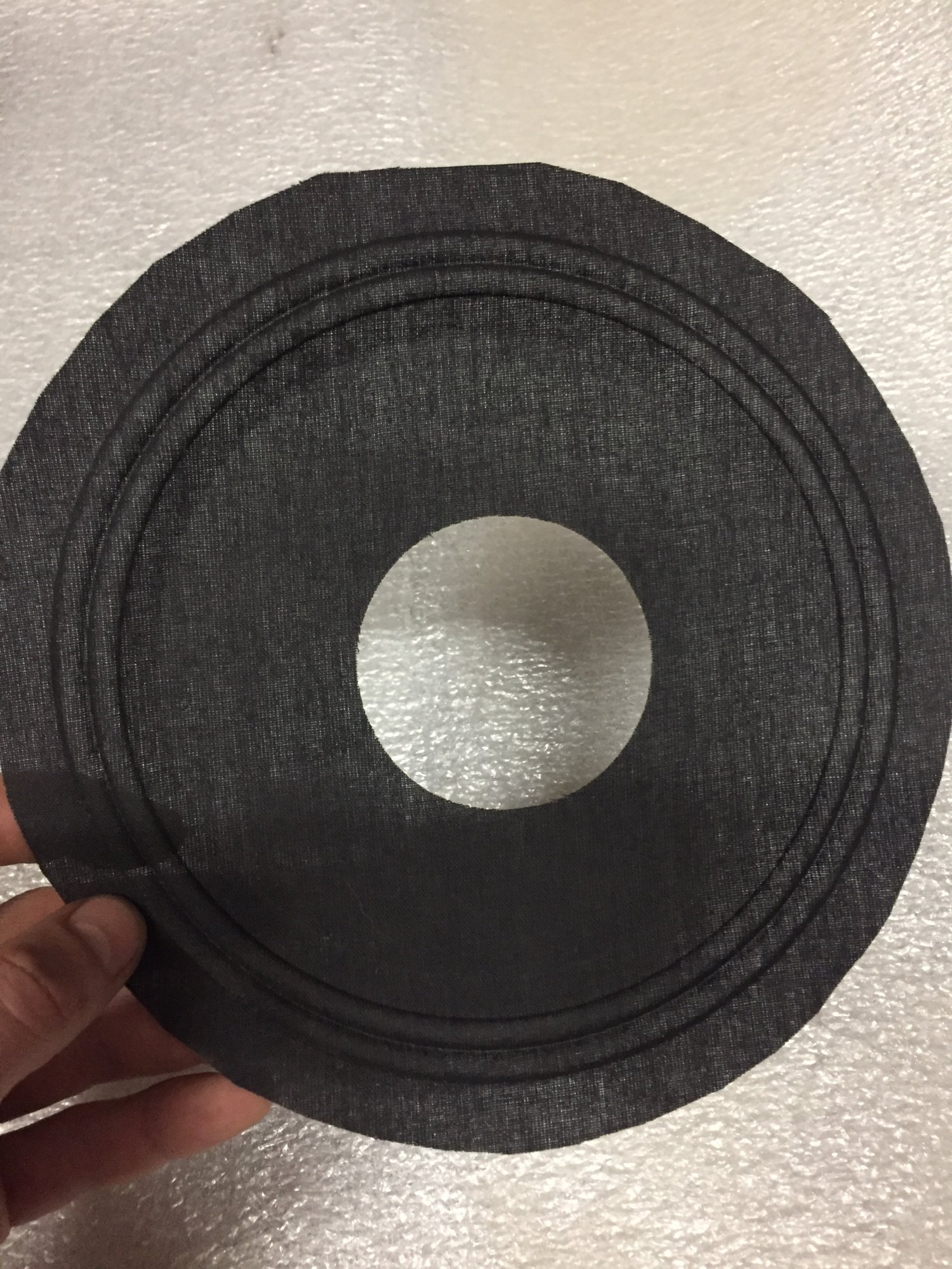

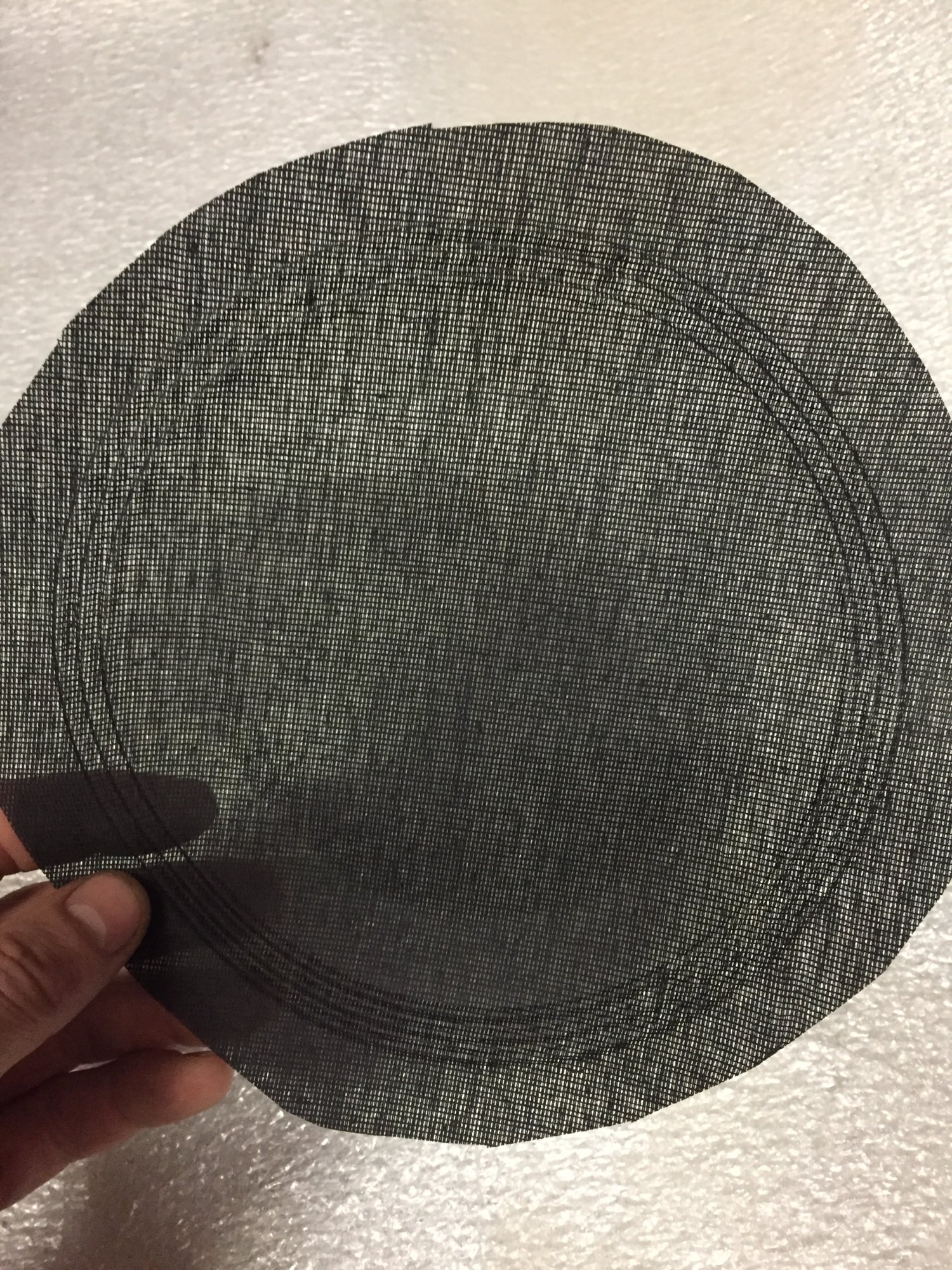

Нашел тканевые подвесы отдельно 8" без пропитки. Как у 10гдш и 2-х волновой.
у нас такие:
и от 10гдш:
Если диффузоровские, то я брал такие. 2-х волновой довольно плотный, можно и один раз пропитать LK (будет блестящий черный), или разбавленным PIBом. От 10Гдш сетка очень редкая, им для пропитки нужна технология типа Петра Зодниева....
От 10Гдш и 2-х волновой, у первого ткань совсем не плотная, у второго гораздо плотней, но оба довольно жесткие, после пропитки мягкими точно не будут...:

В момми или в г/м лучше в AIE уточнить,

а по весу заготовки 1.9г и 4.2г. Блин, опять в два раза...
У диффузора 3 вида ткани. С мягкий, С супер мягкий и ВВ мягкий.
Тип мягкий не видел у них.

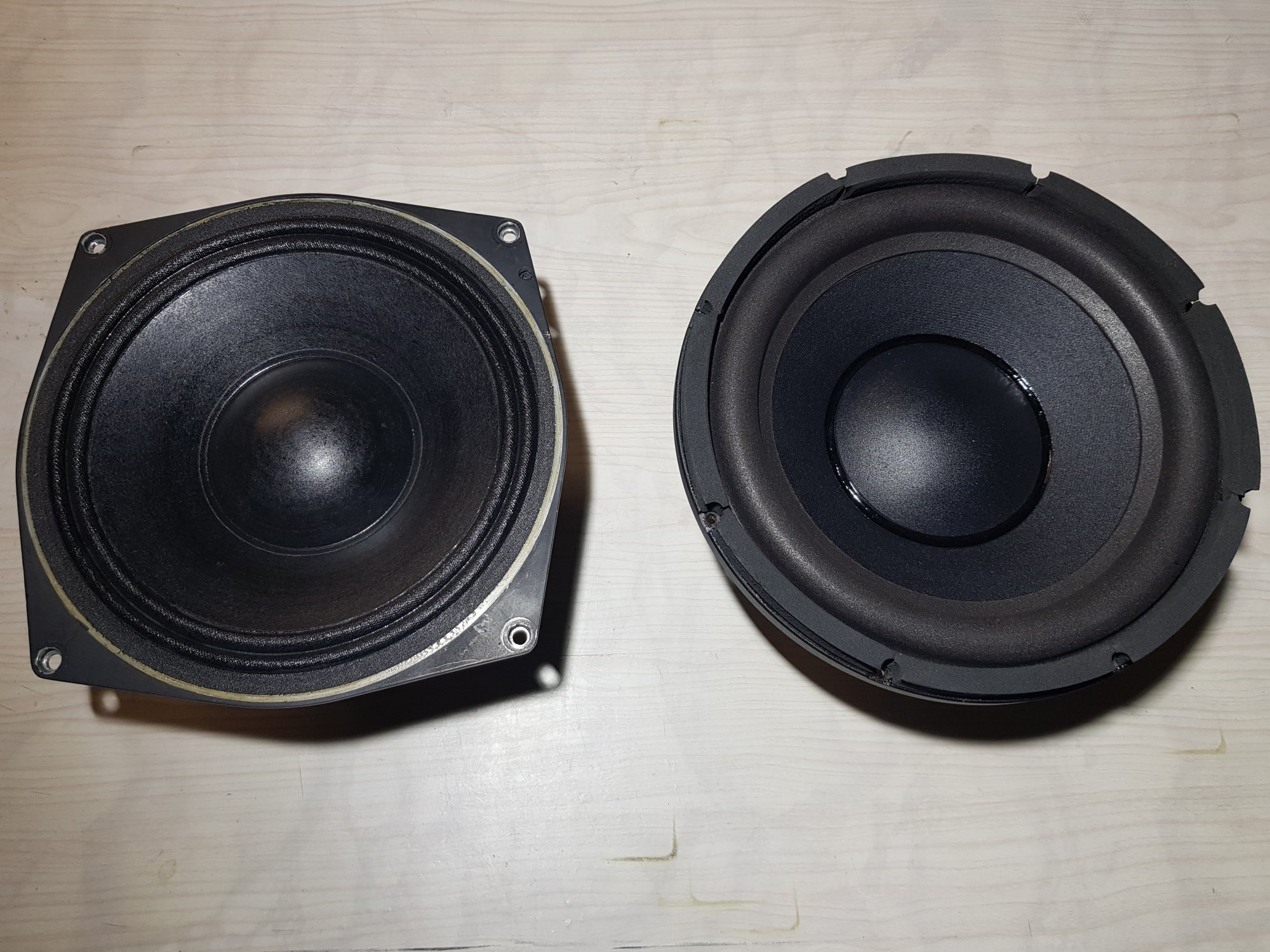

ну нету у человека возможности сделать новую МЦ, ну нету. Даже нет возможности на верхний флянец нашлёпку расточенную сделать. Да, Вам и Д.Р. изначально видно, что из того, что есть правильного саба особо не выйдет.
Так я же говорил или делать мид по лучше т.е. по легче вариант восстанавливать или делать что советуют .
О том что МС не будут переделывать было логично т.к. Дмитрий про это не намекал .
Да и нету смысла никакого прикладывать к имеющейся МС всякие железки потому что глупо это и на выходе картина получится не лучше .
Но ведь будет лучше, чем обычный 8" унылый мидбас.
Лучше пусть будет не плохой или средний 10" мидбас чем херня под названием сабуфлер =)
Тем более что (а я уже намекал и снова повторюсь) вариант будущей конструкции продиктован конструкцией\параметрами имеющейся МС =)
Но не все это видят =( делают ШП на цепях от сабов и делают сабы на цепях от сч ... мерзость )))

Изначально планировал просто взять катушку с МС от 50гдн-3 и переставить на раму с подвижкой от 10гд-30.
Катушка в 4 слоя заинтриговала, попробую, причем 2 варианта. Посмотрим что выйдет, думаю не хуже чем просто катушку с МС от 50гдн-3 переставить на раму с подвижкой от 10гд-30.

Из-за того что МС не подвергается изменениям и ширина зазора не увеличиться, и толщина фланца не увеличиться, то с итоговой МС не выйдет басовика даже с естественным спадом от 1 кГц. Но можно сделать лучше чем было, высота намотки в 12 мм я так решил, ровно в 2 раза больше чем фланец (всем нравиться в 2 раза) это золотая середина когда идет борьба (чутье/ход/BL).
Почему не выйдет? Масса катушки резко увеличена. Можно выбрать колпак толстый, и диаметром побольше.
Порезать динамику верхнюю часть диапазона не проблема.
А здесь и надо-то срезать всего две октавы лишку.
