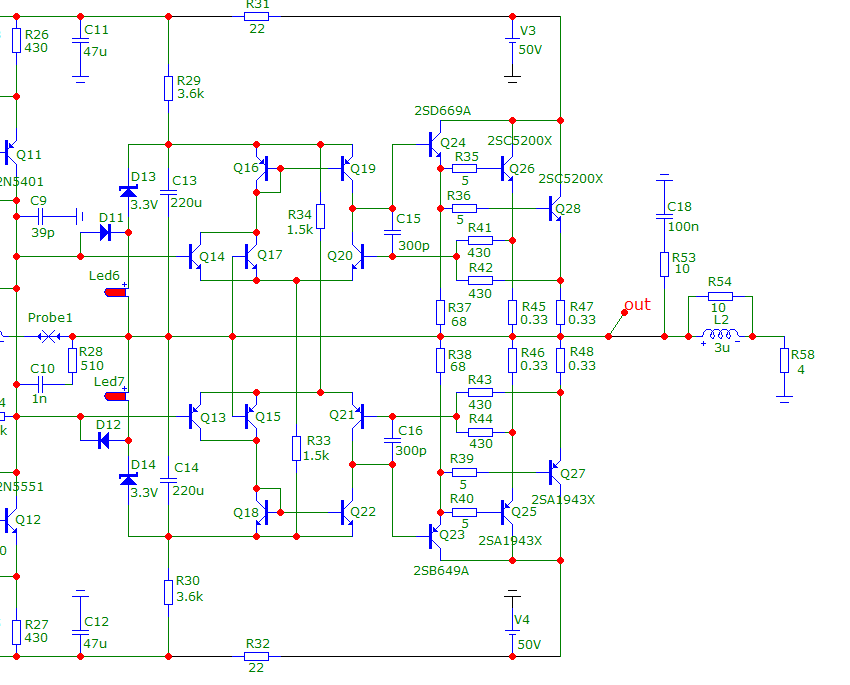

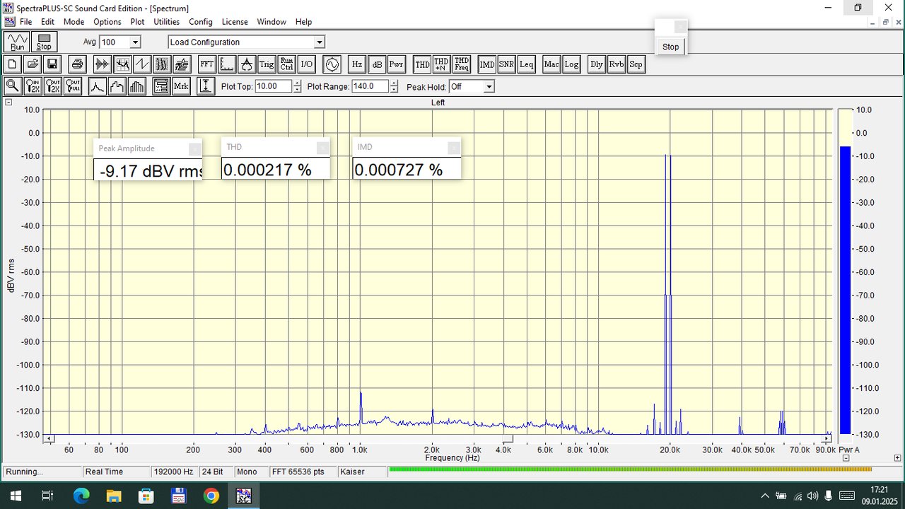

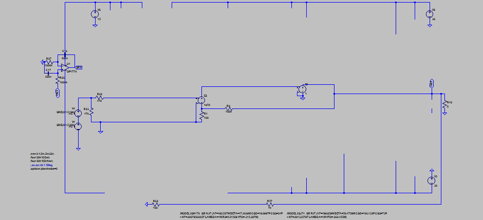

Слепил я быстренько схемку из того что было под рукой, ибо нет пока времени на симульйятор, на работе делаю, поэтому уж как есть, главное - начать, главное - суть и принцип
Схема - УН короткий тракт / баксандаль, с ВК двойка от аски Алексана ( усилитель Короля)
Ничего в ВК переделывать не стал, оставил пока как есть

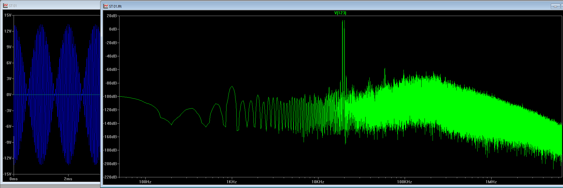

Вот спектр снятый с выхода ВК, то есть как обычно снимают

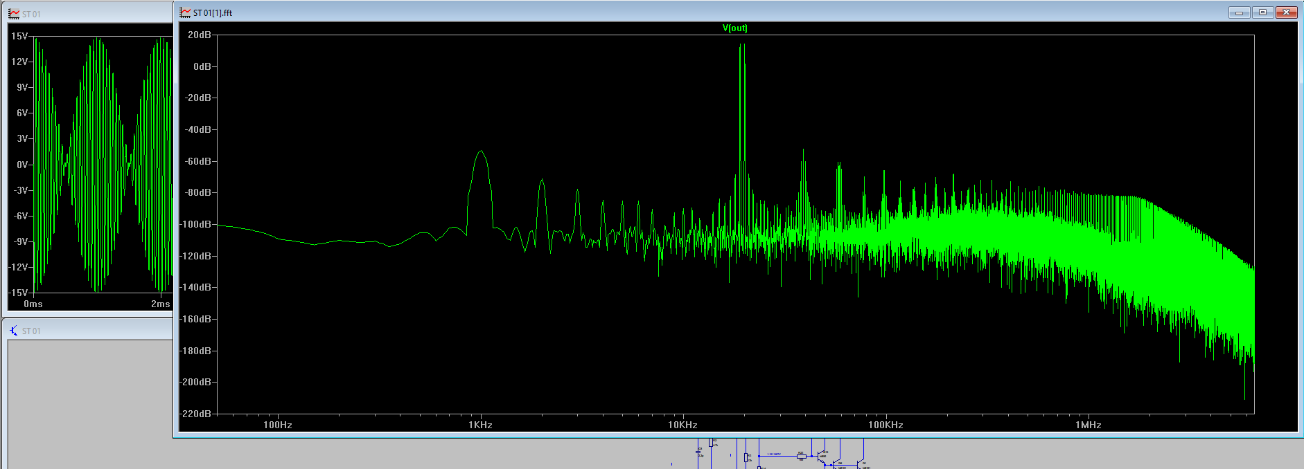

Здесь спектр снятый уже чисто с УН, с полностью отключенным ВК

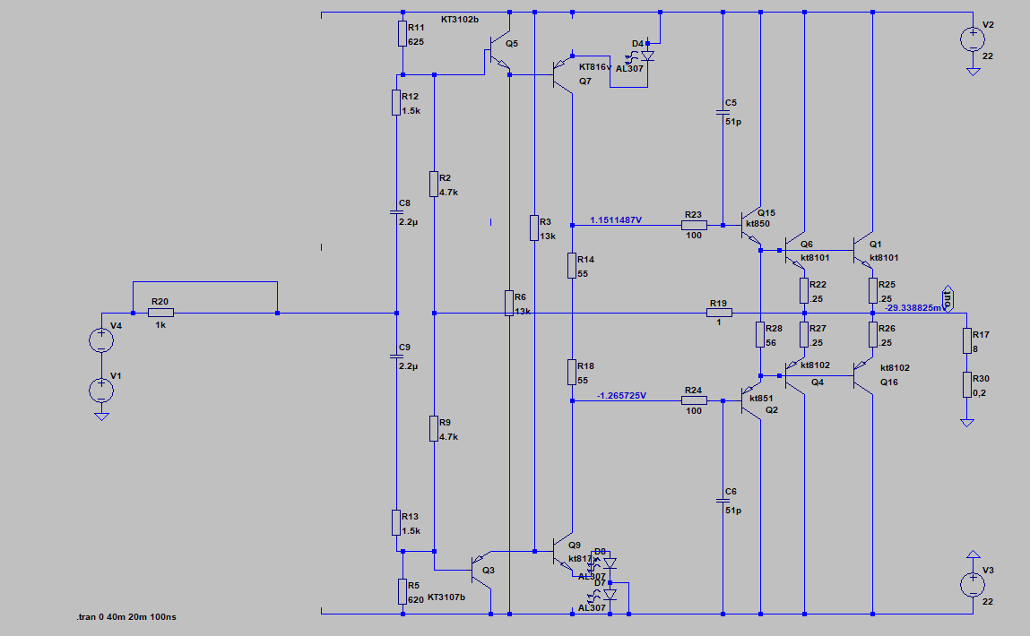

Такая схема

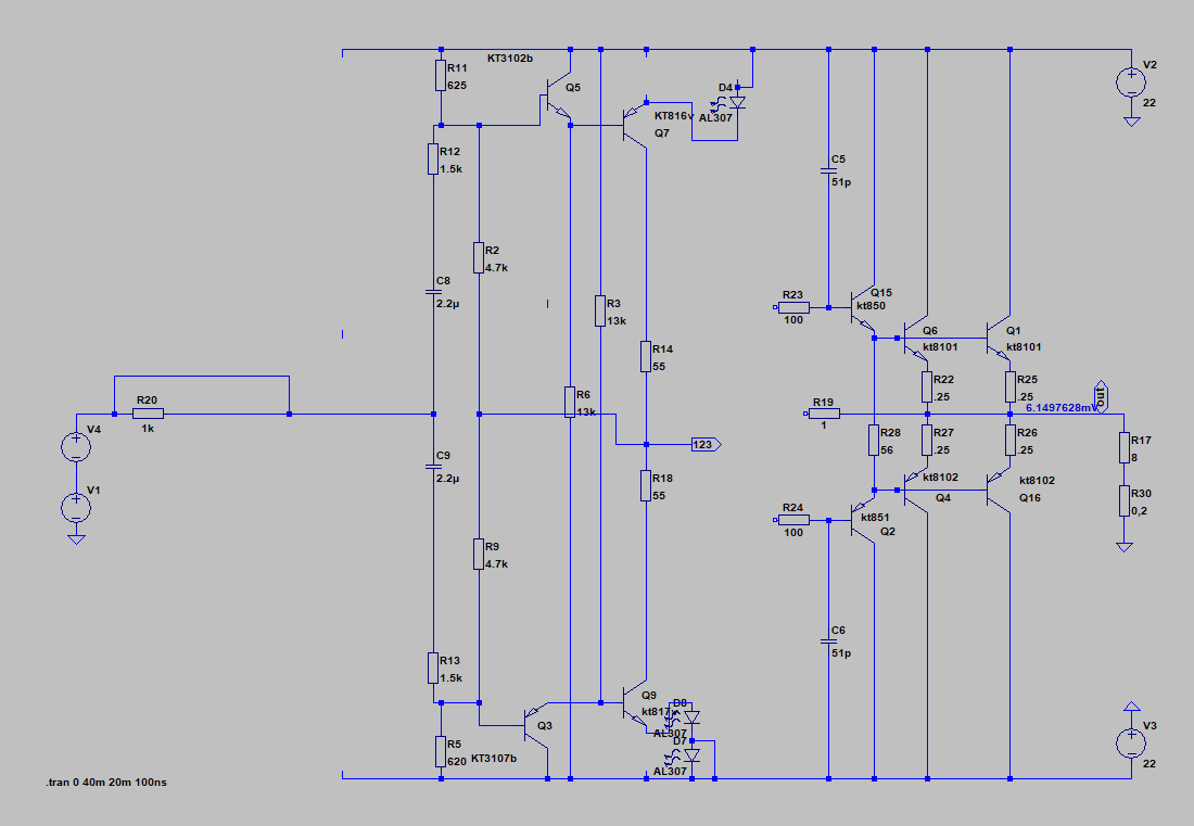

И спектр снятый с чистого УН, без нагрузки в виде ВК с нагрузкой
Хорошо видно, сколько теряется качества в виде нагрузки реального ВК под нагрузкой
Это двойка. В тройке наверное будет получше

проблема в том что качество на вк теряться не должно. что бы эта странная фраза не значила.
Я чет не понял и чем ноль на выходе?.
Так нагрузка ВК для УН - динамическая
Её входное R пляшет и модулирует выход УН дополнительно
ВК сам себе и гадит на входе, через выход УН
Чем идеальнее ВК, тем меньше паразитная модуляция УН

во первых у тройки модуляция очень мала, и вх ёмкость невелика.
во вторых. поставь точку измерения на входе вк. и увидишь его искажения. собственно я в железе тройке так мерил у меня вышло что то вроде 0.1%. что на самом деле немного.
В железе плыть будет ноль.
понятно что тройка намного лучше, поэтому я и применяю только тройку, но тоже не идеальна, и чем слаботочней выход УН, тем больше влияние
да и не в этом дело
Когда мы смотрим искажения чистого УН на ХХ, мы имеем ОБРАЗЕЦ, и чем лучше ВК, тем меньше разница
С помощью этой методы, можно оптимизировать и ВК
Она универсальна
посмотрим как ты его оптимизировать будешь. вк в смысле.

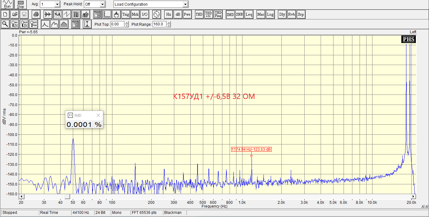

Сначала спектр смотрим в симуляторе а потом измеряем звуковой картой . Здесь много измерений звуковой картой сверхлинейников и не в пользу всяких кривых мелко и безоосников , не говоря уж о лампах ! Вы приписываете сверхлинейникам прям какие то радиоактивные и канцерогенные свойства хотя ни разу их не слушали . Мракобесие в чистом виде . Тоже самое вы трындите про симуляторы ни на грамм не имея понятия как это работает . Ну и конечно как всегда хвалите благотворные гармошки которых даже духу в нормальном умзч быть не должно ! Недостаток ума и образования в теме УМЗЧ а так же нежелание совершенствоваться привело к тому что вы завязли в грязном болоте мелкооосья слушая завывания интермодов вместо настоящего оригинального звука который пытались до вас донести исполнитель и звукорежиссер .
