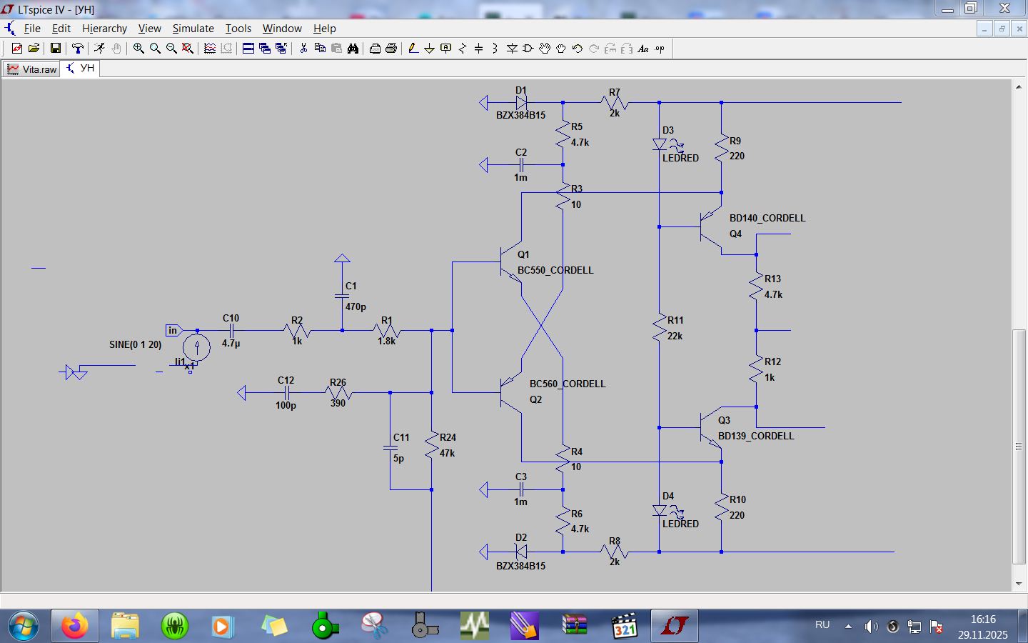

Ну так о чем сообщил ранее - мост на входе, как усилитель напряжения, в виде дифкаскада.
И мост на выходе, в виде цирклотрона.
Зачем еще морщить лоб, если эти решения давно известны, и устраивают?
дел
Как это выглядит.
Ну вот как - то так ( вариант )
Номиналы могут меняться, в зависимости от требований, но общий,базовый скелет именно такой
Лучше уж так усиливать.

А нет схемы в нормальном виде?
Не понял, это две отдельных схемы? или единая ?
Можно схему глянуть ?

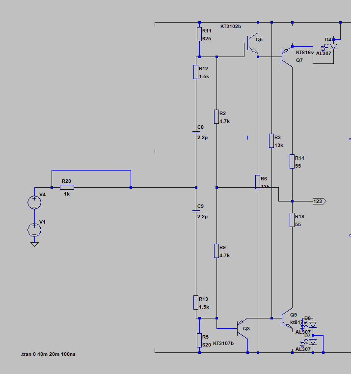

Схема безоосная.
И чем не угодили каскодные схемы?
И какого на входе делитель ослабляет сигнал в 2,5 раза?
Вы зря так пренебрежительны к моему варианту
Под ООС, и оптимальных токах, это весьма горячая штучка
Мала,да удала
Схема безоосная.
Така сцхема. Простейший вариант
Может не ослаблять, если поставить ГТ, или оттянуть питание резисторов за шины
Но это некоторое усложнения
Нужны будут доп. источники U
Вот.

Если обычный каскод, то это просто - "схема сдвига уровня", если сломанный, то это ОЭ / ОК + ОБ
Смотрим
Отсоединяем эммитер Т4 от резистора R9
Остаётся каскад с ОЭ, Т1 / R9, R4
Их соотношение , по переменке даёт Ку примерно 22
Подсоединяем Т4 добавляется Ку с ОБ
Перемножаем Ку

На вход можно поставить двухтактный каскод по схеме общий сток - общая база.
При этом затворы соединены вместе, как и базы каскада ОБ, имеют нулевой потенциал. Что крайне удобно для подвода земли и обратных связей. Опять же, линейность такой связки превосходная. Как и частотные свойства.
Такой каскад практически однонаправленный.
1. Я не применяю полевики
У меня их нет, и не вижу особого смысла в них. Биполяры устраивают по звуку, и не хочется сильно винигретную схему, мне нравится унификация и устраивает
2. Я придерживаюсь других принципов получения линейности
1.ООС
2. Минимизировать максимальный ток через транзистор ( в параллель)
3. Вот сейчас хочу попробовать поработать с ДК, ибо линейность между выходами - максимальна, но поработать не тривиально
При подключении эмиттера Т4 будет уже не Ку 22 а намного меньше.
Соглашусь
Но от этого он не перестанет быть ОЭ, и автономным каскадом
Т4 просто нагрузка для него, такая же как скажем и обычный резистор, или ещё один подключенный каскад с ОЭ вместо ОБ

5. Хороший мощный развитый ВК, с достаточно высокой исходной линейностью, с высоким R ах
Это тройка, а может и четверка ( в перспективе)
Что то ещё забыл, но пока и этого достаточно
Пятерку еще попробуйте. Это будет ОЧЕНЬ короткий тракт.
На короткий тракт не потянет.
У меня свое понимание короткого тракта
Неоднократно говорил, но повторюсь
Я считаю длину тракта только кол-вом каскадов УН.
Один каскад УН - короткий тракт
Два - линейник
Три и выше - хайлайн ( высоколинейный)
А кол-во каскадов по току, может быть и четыре и пять и выше, но если перед таким ВК стоит однокаскадный УН,то это все равно Короткий тракт
