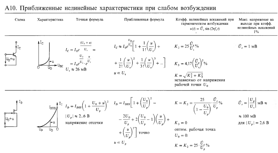

Выдержка из классической книги по сравнению нелинейности транзисторов.
Какие выводы сделаете по данным из этой таблицы?
Без оос.

Сами по себе они звучать не будут. Нужна соответствующая схема.
Выдержка из книги по сравнению нелинейности транзисторов.

Забудьте об КТ818/КТ819, если хотите построить линейный выход. Их хоть двадцать впараллель, толку не будет. Это не комплементарные транзисторы.
Так какие выводы сделаете из таблицы?

Что мне должна сказать эта таблица что бы стать счастливым и зорким?....может на вас это работает, на мне - нет

Ну вижу я в таблице по графику, что у полевиков,линейная область больше чем у биполяров,и что ?....весь мир делает отличные усилки на биполярах, и никто не собирается от них отказываться
Сама по себе пологая нелинейная область не страшна, она лишь немного увеличивает время задержки на работу ООС, но не критично, но вот как транзистор закрывается, вот это важно
Потому что гармонические искажения начинают плодиться именно на спаде сигнала, когда транзистор закрывается, и чем хуже,медленней он закрывается, тем больше искажений наплодит, и создаст проблем для ООС .а значит и качества звука
И потом, если мы вывели транзистор на начало линейной хар-ки задав ему ток покоя, в чем проблема биполяра ?
Он так же работает, так же увеличивает ток или уменьшает через канал,работает со своим плечом, а с нелинейностью работает ООС, и как показывает обширная и длительная мировая практика, делает это хорошо, альтернативы пока не нашли

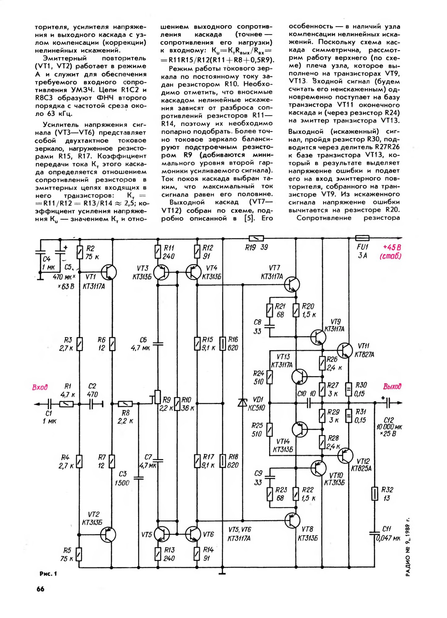

Это схема из радио 9 /1989
Хорошо звучит, мне запомнилось
Звук ненавязчивый, можно слушать долго
Делал этот усилитель - отвратительное звучание, не взирая, что нет ОООС. А вот усилитель по схеме QUAD 909 и QUAD 405 - звучат очень приятно и не навязчиво, хотя и содержат ОООС но не глубокую.

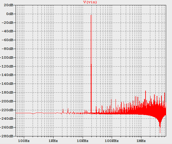

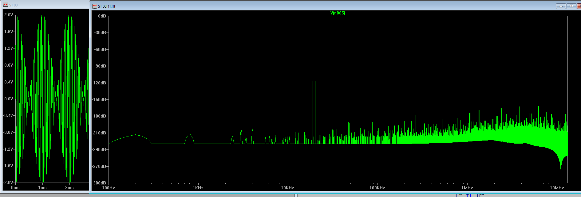

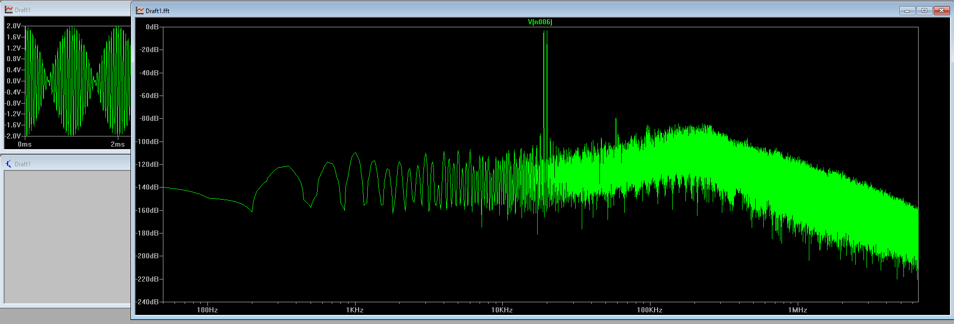

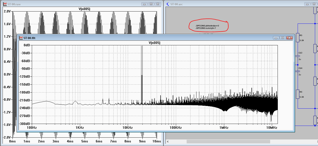

Генератор синуса 19+20кГц даёт вот такой спектр
Работать с таким исходным спектром нельзя
Он хуже чем спектр многих усилителей с выхода под нагрузкой

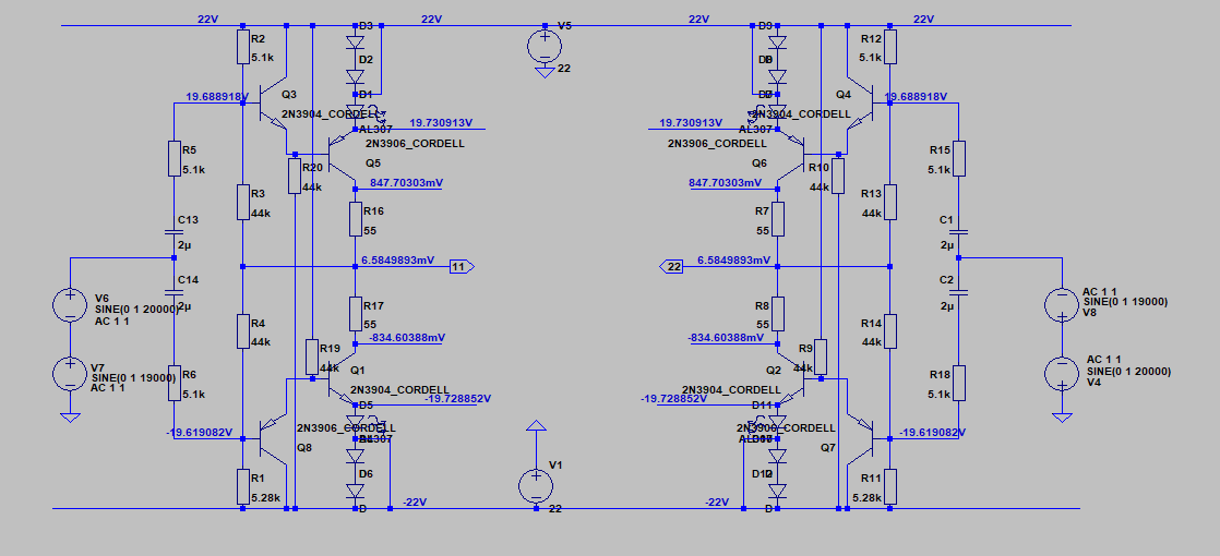

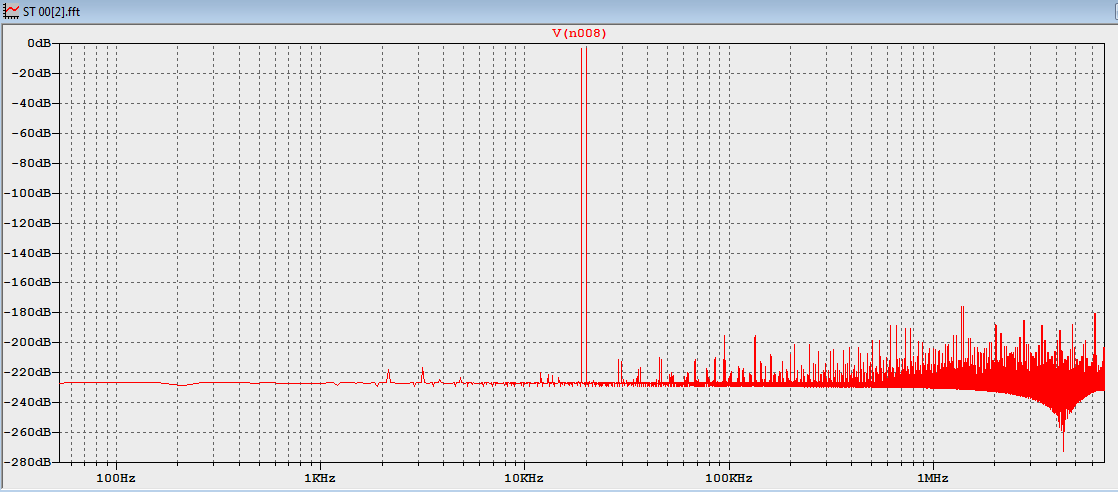

Сначала грешил на аску Алексана, но сейчас полностью нарисовал с нуля, поставил генератор из менюшки, но ничего не изменилось
Может сам лтс4 кривой, пока не знаю
Разбираюсь

Файл в студию, быстро разберемся

FFT_Vin.png вот спектр генераторов (19+20)
Для "сверхлинейщиков" эти настройки уже стали практически промстандартом, а теперь и вы сможете продолжить работу.
у меня вот так сейчас показывает
С таким можно работать ?
конечно можно, но если желаете чуть "шлифануть" спектр генератора до такого то

Вопрос :
Какой штукой/пикчей нужно смотреть сигнал между выходами 11 и 22?
Где её найти или как включить ?
В железе, я землю осцилла просто сажал на второй выход (инверсный )
Вопрос :
забросил в эту модельку
