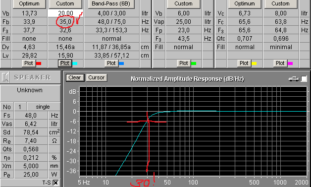

А какую бы вы хотели увидеть цифру с 30см?
Влияние комнаты +/-3дБ, ну, пусть +/-4дБ на 10 см в сторону. А горб на частоте 60 Гц все +8дБ, или +4дб от АС. Настроено высоко? СпикерШоп хочет настройку ФИ ниже 40 Гц, чтобы не было выскочек. Да, в 20 литрах при настройке ФИ 52 Гц как раз горб +4,5дБ на частоте 60 Гц!
А при настройке ФИ на 35 Гц имеем 30 Гц по -6дБ...
В обоих случаях добротность корпуса равна 4 единицы = есть ЗПМ, а полная добротность динамика 0,57=0,48+18%*0,48.
Конечно, ФИ не совсем дымоход, но смысл похожий. Вот только как перепилить Топаз под Сапфир (на 35 Гц)?

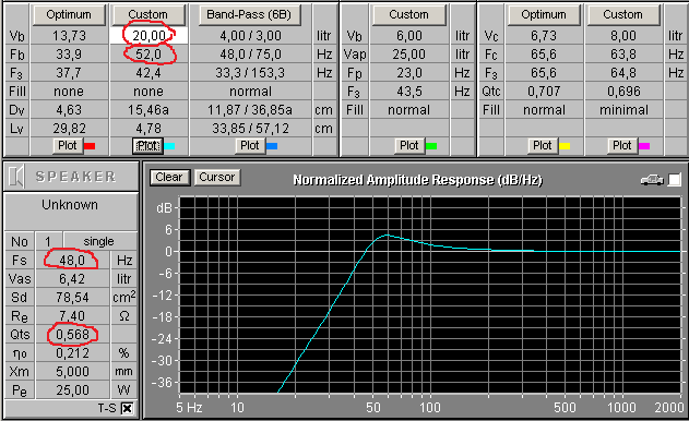

СпикерШоп для добротности 0,57, полученной после учёта активного сопротивления катушки ФНЧ и проводов, затребовал для ФИ 14 литров и пообещал 31 Гц по -6дБ (!), в корпусе с добротностью 4 единицы (есть ЗПМ). Ну и наколбасы тот дымоход?

Да, Ваш 25ГДН-3 по полной добротности сейчас ближе к 25ГДН-1. Но есть разница с кубиками: внутренний объем последних значительно меньше - раз, резонансная частота у НЧ динамика выше - два.
Эффективность ФИ мала: вместо конкретного бактриана видим две волны по уровню не ниже 9 Ом, при активном сопротивлении ЗК+катушка фильтра около 4 Ома, 5 Ом внесено потерями в ФИ. Среднее между ЗЯ и ФИ по АЧХ и ПХ.

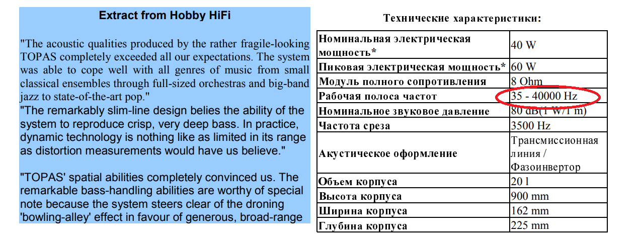

Как же инженеры висатон заявили в характеристиках 35...40000 гц, а дымоход настроили на 52 гц. кАзлы! А мне перепиливать. А если серьёзно боюсь разборчивость на НЧ пострадает.

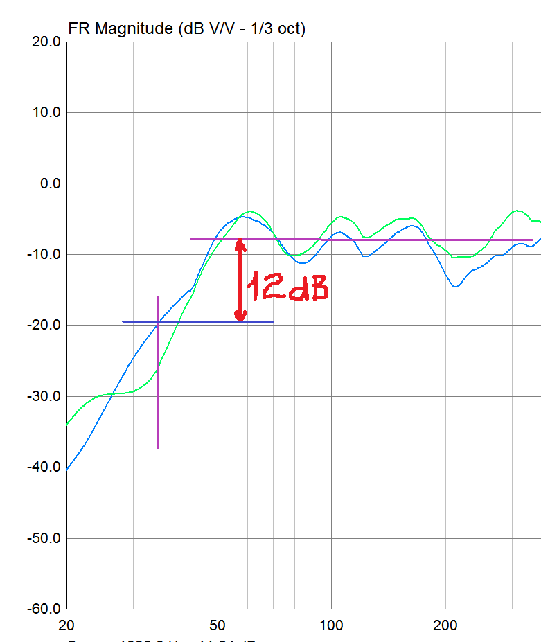

35 Гц по -12дБ, всё честно. Ваш график? А от 60 Гц все -15дБ,

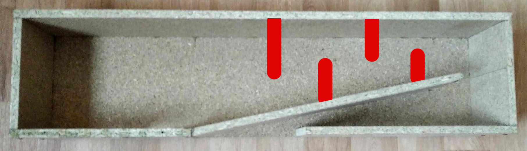

Дык, ув.Александр, увеличьте длину хобота дымохода доп. переґородками:
Вот Вам и будет TOPAS & Роґожин;)

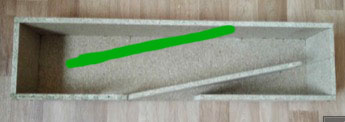

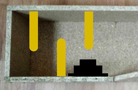

Более классический вариант "Топазо-Рогожина" - добавить "аппендикс" около динамика в верхней части корпуса, увеличив общую длину трубы примерно на треть, и предварительно промоделировав Хорнреспом для уверенности. Хорнресп нормально считает трубы переменных сечений, в т.ч. и с заполнением.
А что висатон считает полосу по уровню -12дб. Так мене больше нравится по уровню -20дб. там все 30 а то и меньше.

увеличьте длину хода дымохода доп. переґородками:
Добавить "аппендикс" около динамика

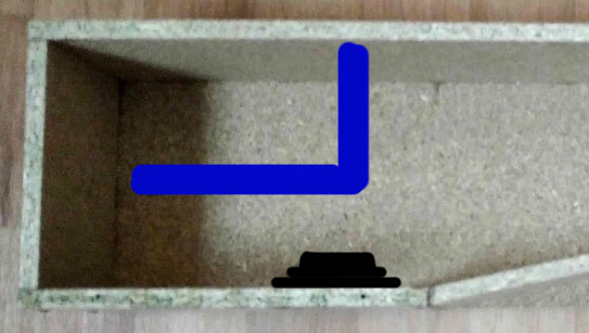

В сторону уводить надо?

В верхней части этого ящика нужно поставить доп. перегородку так, чтобы его объём перераспределить в сторону увеличения общей длины трубы резонатора. Всю нижнюю часть и её перегородку можно и не трогать. Внешние габариты ящика при этом не изменятся.
P.S. Увеличение длины трубы снижает резонанс, уменьшение сечения увеличивает его добротность. Прежде чем что-то менять-пилить, хорошо бы всё промоделировать, чтобы заранее иметь представление о вариантах будущих действий. ИМХО

Ув.Александр, переґородки да хоть из пенопласта на скотче (как и 1/3 объёма возле дина). Далее видно будет... Тем паче, мик рядом.
*) Тьфу-тьфу-тьфу... Изначально вместо "1/3 объёма" набуквал "1/3 объёба" _scare Моя развращён до нельзя... smile_10

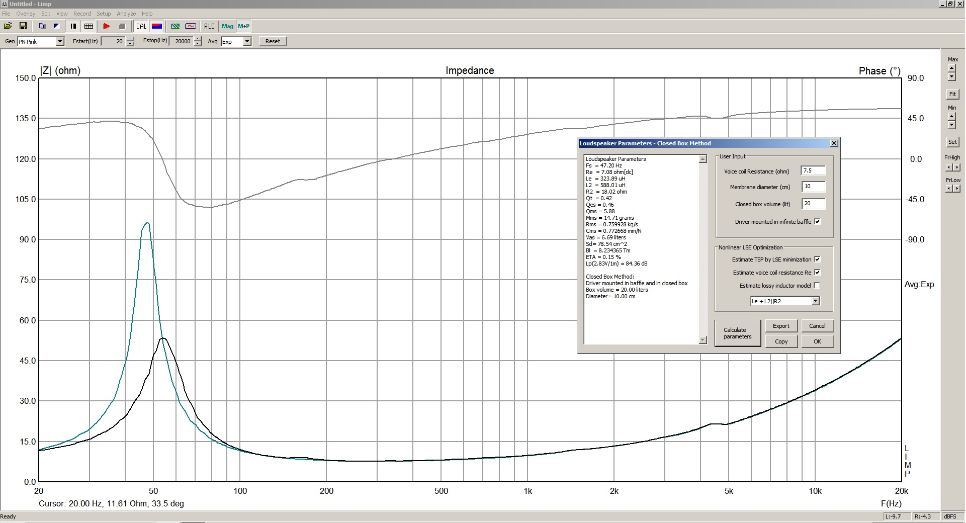

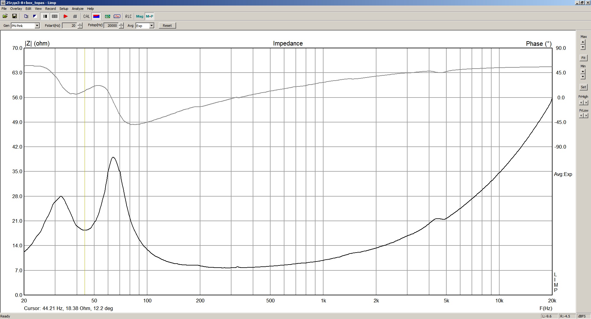

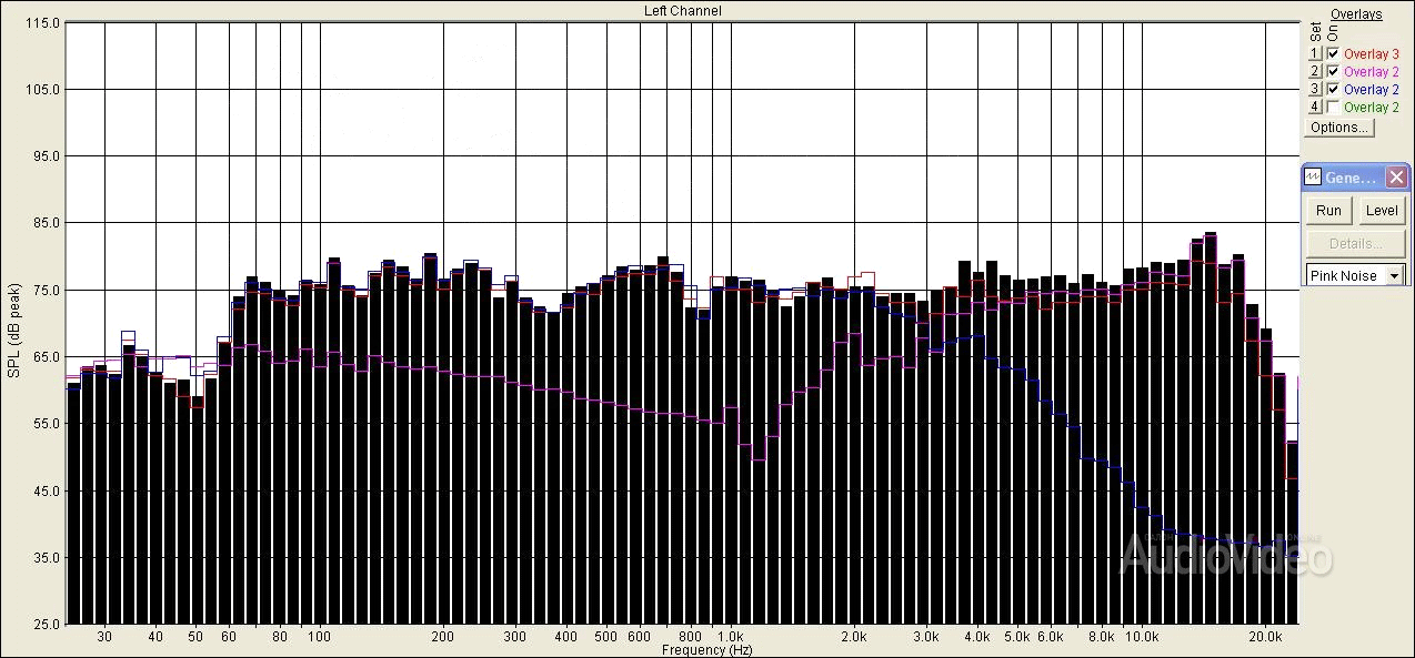

Замеры:
Т.С параметры динамика в воздухе и в ящике Топаз с закрытым поддувалом. Совпадают с официальными.
С открытым поддувалом. Дымоход настроен на 44Гц, а Марков со спикершопом требуют 35Гц разница почти в 10Гц по моему это много. Корпус в старых габаритах не останется. Далее по методе Маркова Н. на частоте настройки 44Гц имеем 18ом из них 7 динамика 11 потери это ещё больше чем с вариантом в 4ома там было потерь 5. Что из этого следует? smile_15

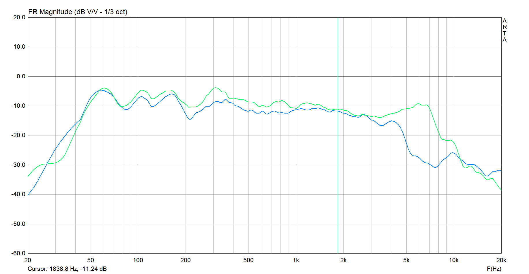

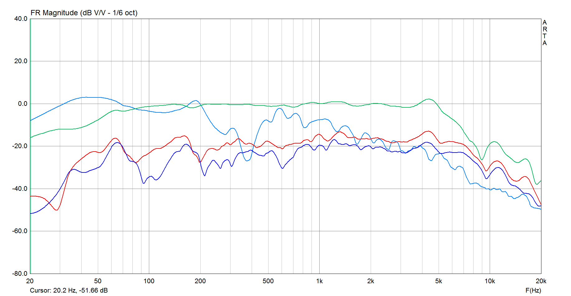

Далее АЧХ:
Голубой микрофон у дымохода 1см.
Зеленый микрофон у динамика 1см.
Красный микрофон между динамиком и дымоходом 25см
Синий микрофон между динамиком и дымоходом 50см
ОК, хотя непонятно, как что может совпадать с оф., если вообще другой динамик, ладно, едем дальше.
С точки зрения ФИ, а сие - не ФИ, о чём ниже.
Ничего не следует. Более высокоомные головки более остро реагируют на окружающее. Пики импеданса ведь тоже выросли по абсолютному значению, правда? Упс, не выросли! :unsure:
Далее АЧХ:
В золотую рамку!
Частота настройки по импедансу 43 Гц, по максимальной разнице отдачи порт-динамик 40 Гц. Максимально поддувает на 40 и 190 Гц. А дальше... Читаем Вашу подпись. Если с 25 см реально такие горбылищи (+/-5дБ), то для себя я данную тему, пожалуй, закрываю навсегда. _scare

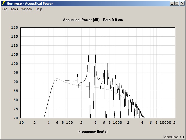

Дымохд не настроен/не оптимален (ґорбыль ∼180 [3-я гармоника?] и яма ямищееее ∼360Гц). Волны выше 500 на картинке из дырки – резонансы ящика-дымохОбота (на стенки шерсть мексиканскоґо тушкана, или чеґо-нить длинношерстное длинноворсистое искусственное).

Ґде 1/2, 1/4, ... длины волны из дырки, а ґде 1/3, 1/5, ... длины волны из дырки, которые в свою очередь суммируются или вычитаются с дином и кибиткой. Тому и пляска вприсядку и с подскоком.
*) Под рукой сейчас только картинка ветров из дырки ящика-дымохода (который в процессе настройки), по принципу похожеґо "типа на Topas", но раз в 10 меньше. Маленький ширик с Fs∼160Гц, дымоход – на 2/3 октавы ниже.

Некий ґорбыль на Fs из-за высокой общей добротности, которая будет жестоко удавлена до приемлемой ровности картинки.
Запугали чувака... А я смотрю- вполне себе АЧХ, ну. корявенькая , видел и страшнее, а народу нравится и ГОСТ утвердил. Слушают и хвалят . А тут генеральная линия партии просматривается до самого коммунизма. Кинуть в дымоход пару шматков синтепона и забыть-забить.
Мне недавно стульчик под колонкой наотражал яму на средине, чуть не тронулся умом в битве с ней, пока не догадался колонку переставить на другое место. А там ровняк.
Я обошёлся большим, типа "Овоидом", величиной с трёхлитровую банку из шерсти американского кокер-спаниеля в марле. Засунутого прямо за динамиком и держащегося за счёт МС динамика и задней стенки корпуса.

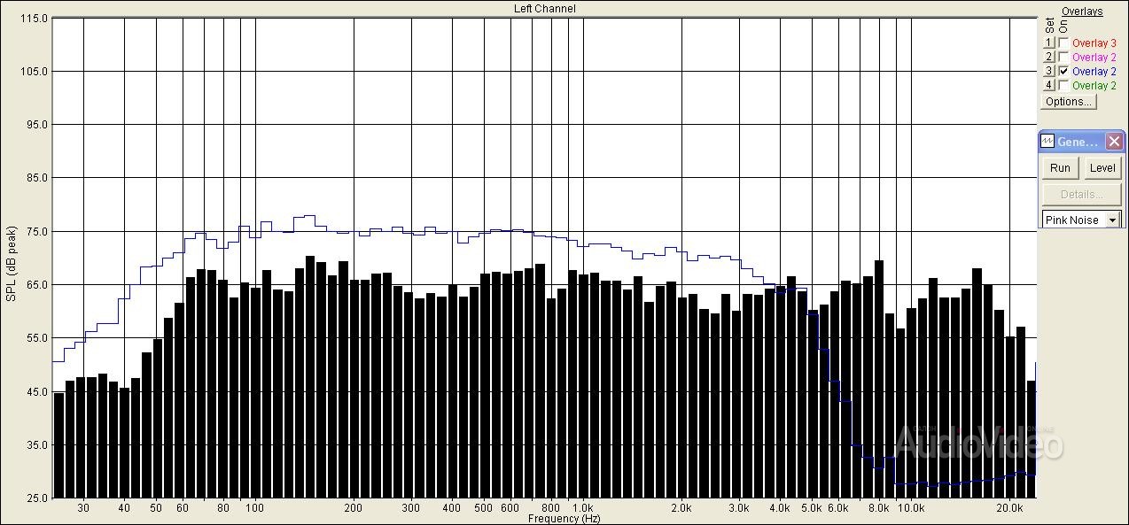

1.png - не знаю. Наверное, подумал, что снято с метра, а не вблизи. Да, максимумы пиков импеданса 8-омной версии удивительно слабы по сравнению с таковыми у 4-омной, странно.

Посмотреть вложение 90215 - не знаю. Наверное, подумал, что снято с метра, а не вблизи.
Похожий Тындык-Тындык в мелочах, но ровнее ровного "у целом" видел в колонке по Рогожину на автодинах, тема на Веге год примерно 2015.
Проще равномерно накидать в разных точках дымохода по шапке синтепона . Как-то да поможет.
Первая яма - нет, ямище! - на частоте 90 Гц. Сколько надо собачего синтепона, чтобы погасить 90 Гц, и что останется от 50-ти?
STOP! Картинка 1.png снята для ФИ и для Топаза. Откуда у ФИ с 25 см такие горбыли? Трабла с измерениями? scamp , снимите-ка АЧХ БЕЗ поддувала, с той же точки.
STOP! Картинка Посмотреть вложение 90217 снята для ФИ и для Топаза. Откуда у ФИ с 25 см такие горбыли? Трабла с измерениями? scamp , снимите-ка АЧХ БЕЗ поддувала, с той же точки.
