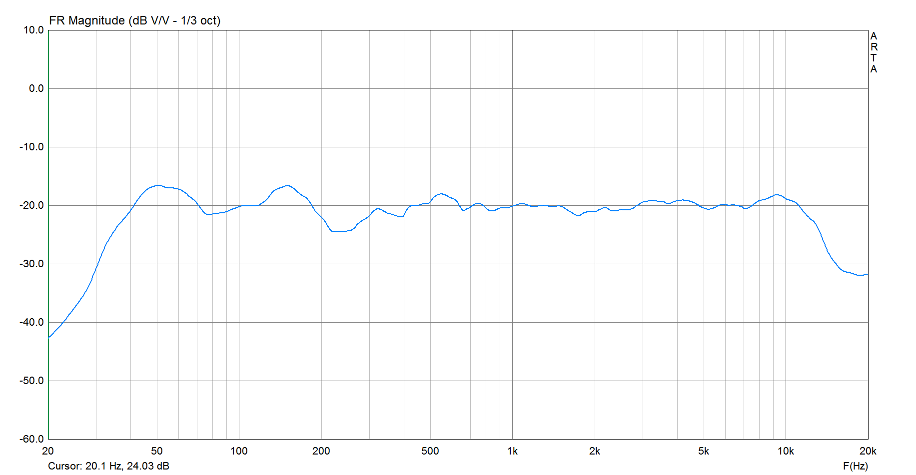

АС TOPAS на 25гдн-3-4
Неужели столько комната наваливает с 25 см?
Комната в которой провожу измерения маленькая примерно 2*2,5 высота 3 метра
Снимите АЧХ ЗЯ, будем от нее плясать. Исключим комнату.

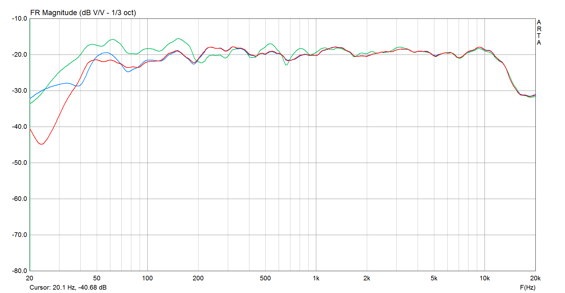

Не прочитал Ваше сообщение сразу, пробовал различные варианты измерений и по моему вы правы. Вот новые замеры. Что бы как то исключить влияние комнаты позади микрофона поставил стремянку а на неё накинул одеяло и получил такой результат. Кстати заметил если при измерении менять фазу то на самом краю слева будет или провал или подъём.
Синий динамик
Зеленый дымоход
Красный середина между динамиком и дымоходом дистанция 30см.
Разница по моему ощутимая было так

Я думаю АЧХ ЗЯ не нужно и так видны изменения. Да забыл спросить на 200Гц коленвал это тоже комната?
Лучше из-за бОльшего сглаживания, но вроде ямы 90 Гц нет.

Вот для этого и надо ЗЯ
Сделаю, но не сегодня уже все спят не хочу шипеть. ЗЯ как мерить. Заткнуть дымоход это понятно дистанция какая в плотную или 25..30 см

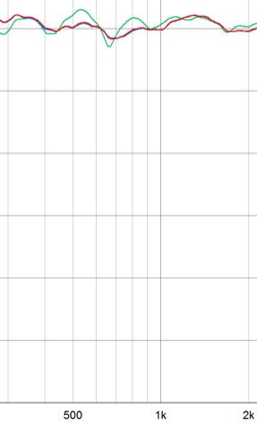

Зеленый динамик + дымоход
Голубой динамик ЗЯ
Красный динамик ЗЯ в противофазе.
От 40 до 200Гц дымоход уверенно поддает давки . Труды не зря.
В варианте ЗЯ полка басовая валится влево с 300 к 40 Гц, доказывая избыточный объем низкодобротному динамику . Сейчас прибежит ДР и докажет обратное дурным дилетантам.
Голубой динамик ЗЯ
Первое доказательство, что полярность имеет значение ))) Не должно быть разницы, влияние внешних факторов. Красная кривая более вероятна! Зато теперь мы можем уверенно утверждать, что дымоход кривит душой только на частотах 150...300 Гц, основная трабла 150 Гц, их бы приглушить, и чуть подпевает до 900 Гц. Остальное, примерно половина кривизны, - заслуга маленькой комнаты.
Зато видна широкая и мощная поддержка от 30 до 100 Гц. Если брать уровень НЧ полки по линии -18дБ, то по -6дБ имеете 35 Гц, браво. А что было раньше с Вашими измерениями? Не было тщедушного одеяльца?
И таки гложет мулька, что ФИ 14 литров с выхлопом назад (на аккуратной подставке) пел бы чище на мидбасе, не подпевал бы до 900 Гц, имел бы почти те же 40 Гц без спада, не разводил бы моль шерстью собакена, очень легко и непринуждённо настраивался бы по частоте резонанса (длиной трубы) и по добротности (комком ЗПМ-ма рядом со входом или замшей в трубе), но... никакой (почти) романтики.

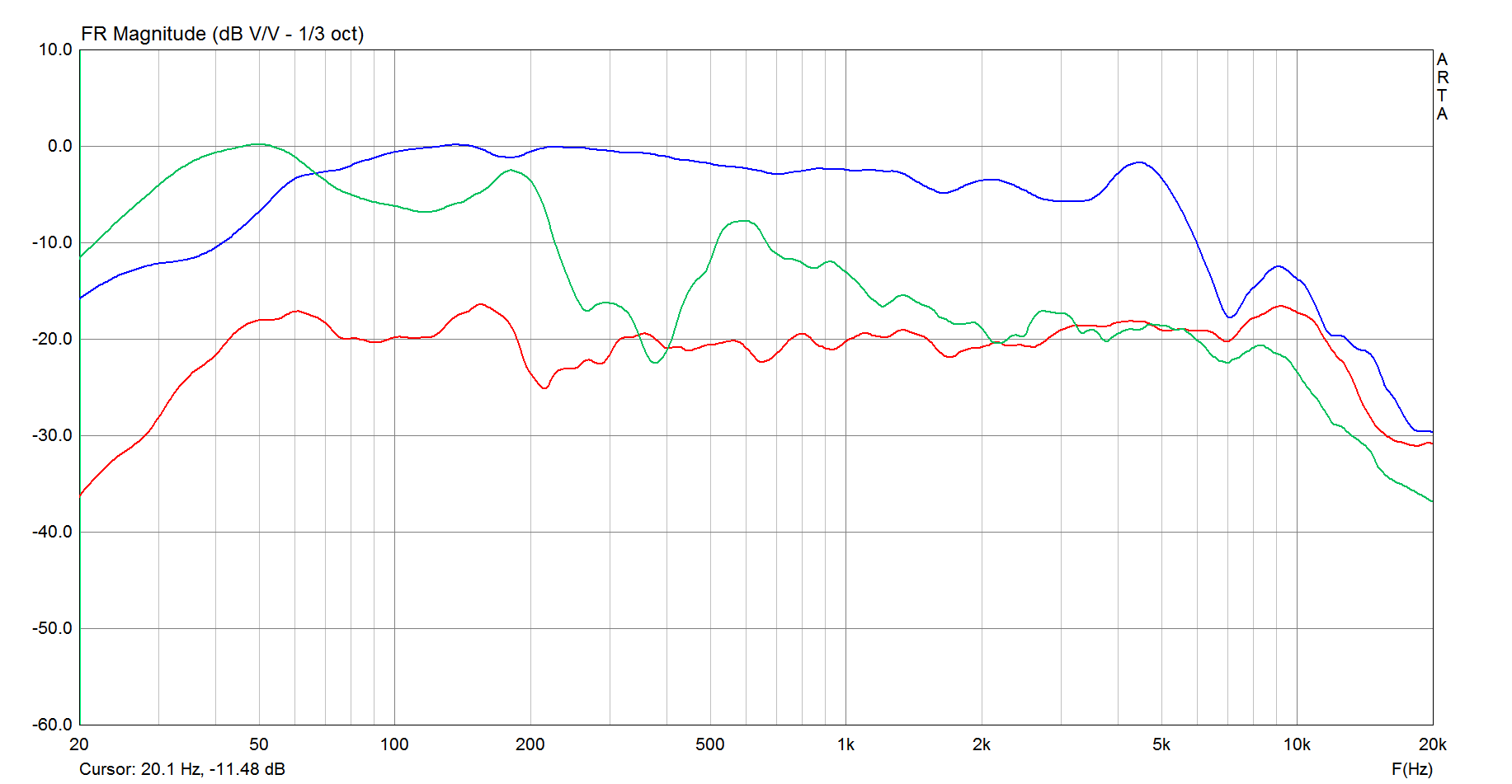

Дык мы не видим КАК измеряется. Я постоянно пишу, что микрофон надо по возможности держать подальше от стен и отражателей.
И для чистовых замеров ставлю колонку на высокую подставку на тонкой ножке.
Многие ставят маленький ПОЛочник на ПОЛ, а потом задают вопросы: а почему?..
Синий динамик
Зеленый дымоход
Меня здесь радует то что не вижу систематической ошибки, значит файл коррекции работает. Выше 10 кГц - отдельная тема.
Искусство измерения отчасти состоит в том, что делать это приходится в очень неблагоприятных условиях сплошных помех (отражений).

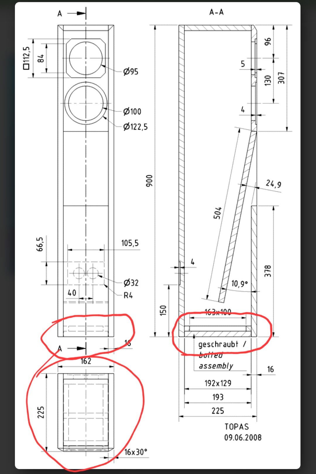

У второго Топаза есть нечто подобное такой камере. Не смог найти эскиз от создателей. Вот только не помню как там реализовано. Трубой (резонатор Гельмгольца), либо как у А.Рогожина.
Если найдётся - закину обязательно.

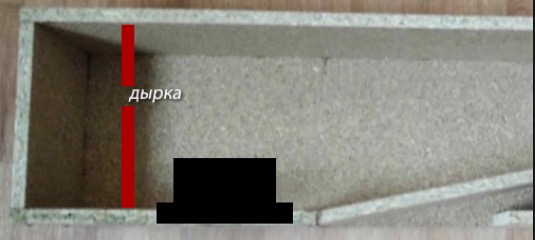

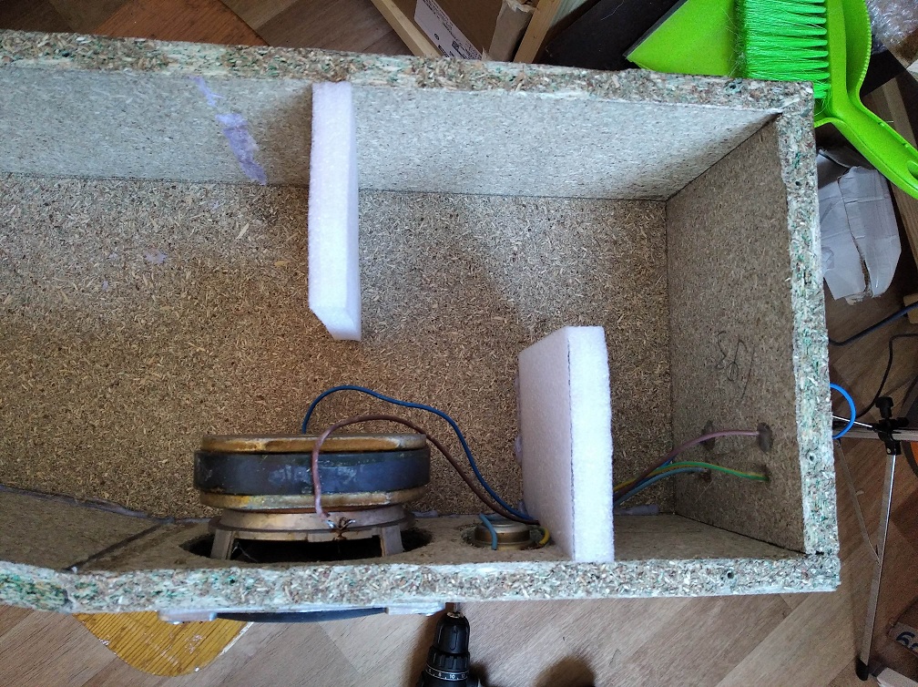

Не узковата ли щель между передней стенкой АС и магнитной системой? Не надо ли посадочное отверстие ГД сделать коническим?
Сейчас коллективно ищем как задушить бугор на 150Гц. Если хоть что то изменились тогда можно было говорить про щель про отверстие а так результата ноль.
Шерсть была внутри?
Нет
Нынешняя щель превратится в имеющийся на ГД просвет корзины, то есть, станет максимально-возможной.
Я надеюсь, что резиновый "валик" на лицевой стороне ГД позволит прижать его (ГД) к стенке АС изнутри плотно. Если высота металлических приливов больше толщины валика, - сделайте кольцевую проставку (например - из картона).

Глянуть на полметра рядом, может отраженка от мебелей. Но сперва в упор к динамику и к поддувалу. Если там не наблюдается бугра на 150 и он появляется на дистанции, то это другие эффекты.
Ага. Тем более, что у ЗЯ тоже есть горб 150, поднимитесь выше и убедитесь.
Моей фантазии не хватает увидеть кино, как проводятся замеры, если чисто на картинку АЧХ смотреть.
И таки не вижу пузыря на 150, а вижу трапецию от низа до 150, нормальная басовая трапеция, полочка сабовая, все ровно , никто никуда не торчит. Этакий полосовой резонатор.

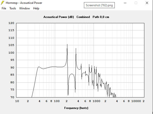

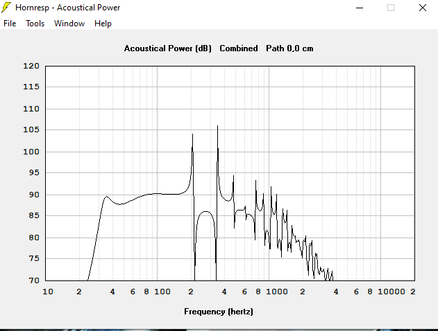

Закинул чертеж топаза в хорнресп.
ТС для 25гдн нашёл в сети.
Учитывая то что данных для конкретных динов нету и то что лабиринт сложен на 2 части и имеет 1 лищнюю отражающюю поверхность которою хорнресп неучитывает и ещё пару мелочей. Получаем картинку которая довольно хорошо корелируеться с замерами .
2 Pi Без поглотителя.
Дальше читаем рекомендацыий визатона про поглотитель и смотрим чертеж
Думаю имеет смысл дольше поиграться с поглощающими материалами и местом их расположения.
Только нужно ли ето вам ?

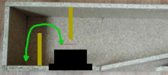

Истинно говорю вам, как "акодемикъ окустических наукъ" -- Questo è il Labirinto di Stradivari! -- это лабиринт Страдивари! Сильная вещь! Настройке не подлежит, а слушают, как получилось. Перегородку наклонную демонтировать надо (и заглушить псевдопорт), а сделать вторую, но почти параллельно стенкам. Выход лабиринта сделать на тыльной стенке -- тут мы истинный резонанс и поймаем. ЗПМ расположить на "средней" стенке с двух сторон и можно слушать. Если будет слишком низко по настройке, то просто увеличить площадь порта придётся ... и всё -- можно слушать Лабиринт Страдивари. А немецкий Топаз вынести на мусоросборник!​
Истинно говорю вам, как "акодемикъ окустических наукъ" -- Questo è il Labirinto di Stradivari! -- это лабиринт Страдивари! Сильная вещь! Настройке не подлежит, а слушают, как получилось. Перегородку наклонную демонтировать надо (и заглушить псевдопорт), а сделать вторую, но почти параллельно стенкам. Выход лабиринта сделать на тыльной панели -- тут мы истинный резонанс и поймаем. ЗПМ расположить на "средней" стенке с двух сторон и можно слушать. Если будет слишком низко по настройке, то просто увеличить площадь порта придётся ... и всё -- можно слушать Лабиринт Страдивари. А немецкий Топаз вынести на мусоросборник!​
Забыли главное ! Колонку покрыть скрипичным лаком, а колоночное ДСП должно быть сделано из опилок той самой итальянской музыкальной ели, выросшей на южных склонах Апеннин. Или Доломитовых Альп. Прославленных в 2013 году Гораном Бреговичем.
Настройке не подлежит, а слушают, как получилось. Перегородку наклонную демонтировать надо (и заглушить псевдопорт), а сделать вторую, но почти параллельно стенкам. Выход лабиринта сделать на тыльной панели -- тут мы истинный резонанс и поймаем. ЗПМ расположить на "средней" стенке с двух сторон и можно слушать.​
Можно конешно,но ето уже тогда больше не топаз 😁
Проблемные зоны хорошо видны в респе. Визатон их придавил,да и делов то.
