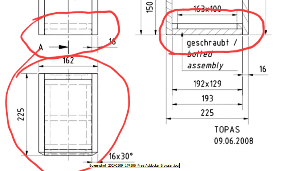

Дальше читаем рекомендацыий визатона про поглотитель и смотрим чертеж
Я так понимаю поглотитель должен лежать внизу? Я всё думаю куда его положить. Документация на АС подробная а куда положить поглотитель лично мне было не понятно.

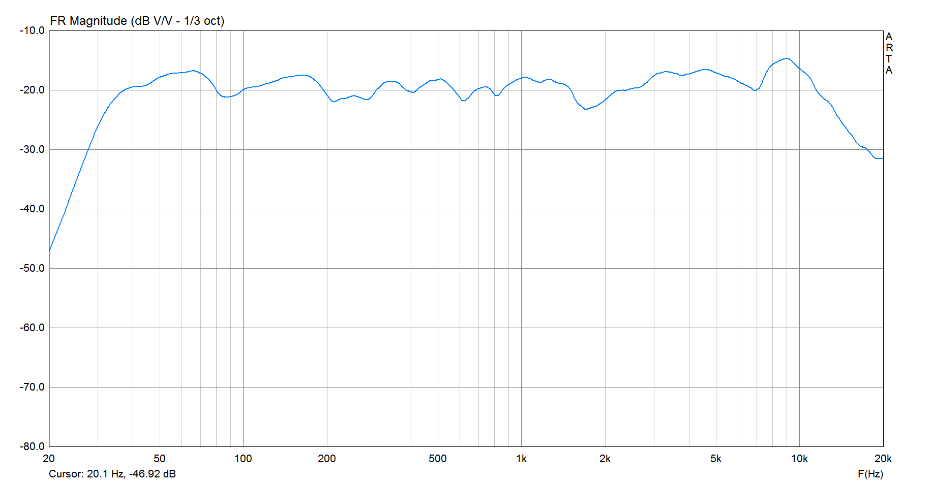

Пока жена была у подруг, вынес всё хозяйство в большую комнату где планируется установить АС. Результат ниже. В большой комнате стало ещё равнее на неделе попробую шерсть положить в низ.
И конечно попробовал послушать как это будет звучать. По моим ощущениям топаз по басу переигрывает ФИ. Как я писал выше бас более разборчив, а в большой комнате добавилась ещё и глубина баса. Одним словом звучит лучше чем ФИ на этом же динамике.
Если честно то я статью нечитал .
там внизу по сути небольшой рассеяватель (дифузор) его может быть вполне достаточно . Понадобиться ли зпм тут уже нужно пробовать . Так или иначе зпм в низу поглотит часть енергий и повлияет на кпд. ровнее горб но менче басса.

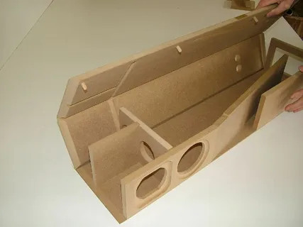

Вот "Топаз" Смотрите как размещены пушистости и вроде как вверху две камеры Гемгольца для "отъедания" того что "торчит"
    7.4 KB · Просмотры: 172
Это лабиринт другой конфигурации. Блин, вот как можно кому-то верить, если Визатон в даташите пишет на AL 130/8 Ohm 87дБ/Вт, а в статье опять 80дБ/Вт?
Ничего себе чего! Очередная "Симфония" нарисовалась. А ЗПМ, между прочим, полностью отделяет НЧ динамик от порта, работая ПАС!

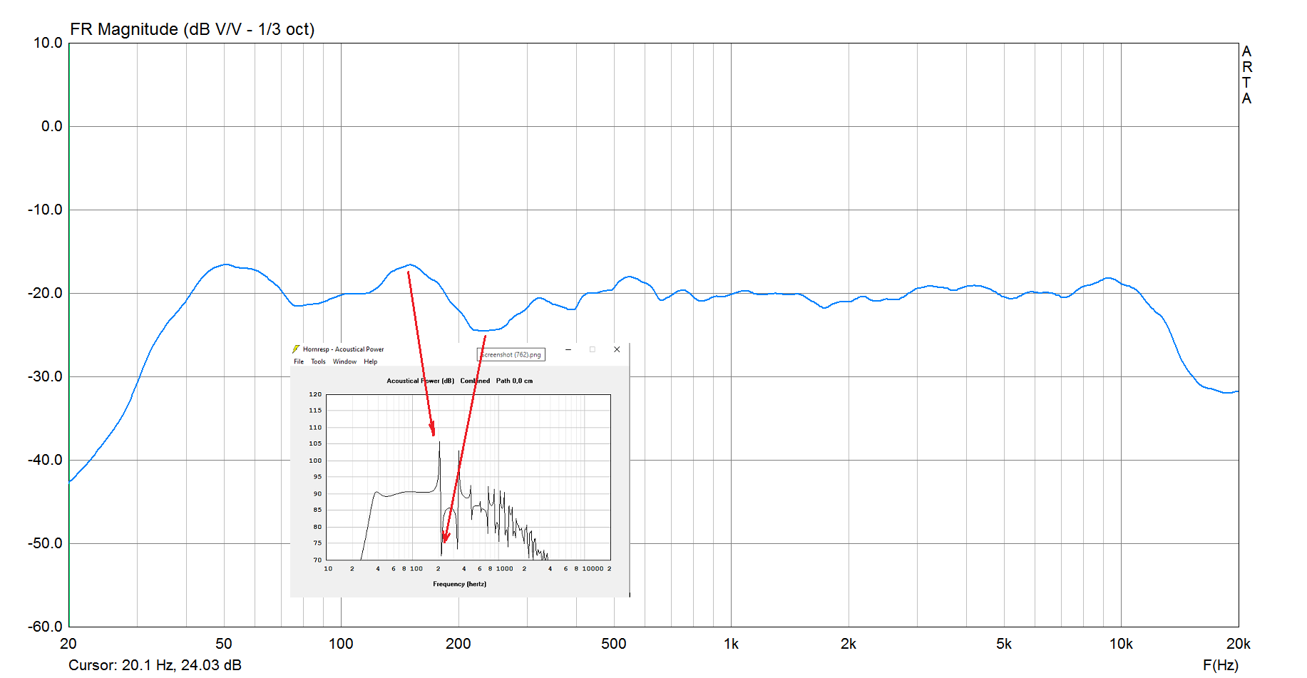

Зато сей "барабан Страдивари" можно индивидуально настроить, выбрав на АЧХ два бугра и подавив их. :)
Предположительно, это должны быть 3 и 5 гармоники от основного резонанса трубы.

Думаю, 99% тех кто собирали такой же аппарат, настройкой как следует не занимались, в лучше случае - попробовали и плюнули.
Кроме того, измерять микрофоном в жилой комнате, да так чтобы не просто на АЧХ взглянуть, а на них опираться при настройке, очень сложно - комната влияет очень сильно.
В подтверждение слов Сергея могу сказать следующее. Каждый день перед измерениями мне требуется время что бы найти позиции АС и микрофона на которых остановился в прошедший день. И только после этого вносить изменения в конструкцию АС чтобы видеть реально что на что влияет.
Вот! Вы стали измерять и увидели, что точно повторить даже вчерашние измерения - непросто.
А все думают (и я тоже раньше), что АЧХ это что-то постоянное, мало меняющееся и ровное, как на картинке в журнале. Фигушки. Микрофон чуть выше или чуть ниже, или место с колонкой немного другое - и результаты поплыли. Поэтому для подстройки и сравнивания нужен штатив.
А как же мы ушами слушаем? А вот так! Слух имеет автоподстройку.
Поэтому скептически отношусь к хотелкам: "хочу так чтобы я ходил по комнате из угла в угол, а звук не менялся". Сделайте опыт: сядьте в кресло прямо и слушайте, а затем откиньтесь спиной назад и прислоните голову к спинке кресла...
Поэтому приходится для максимального качества садиться в определенное место в комнате, а нередко и подвинуть колонки на испытанное место. Увы.
