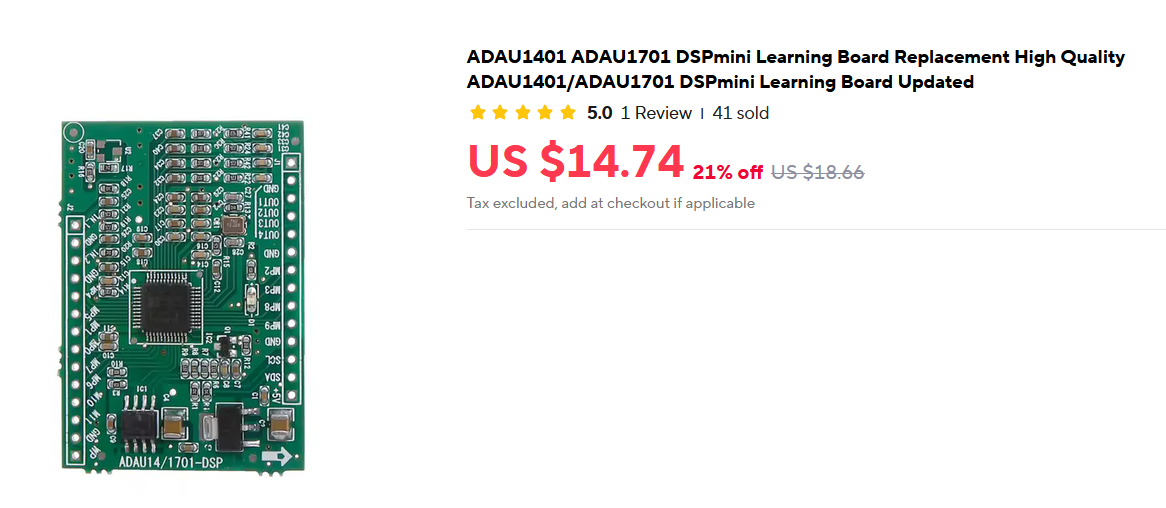

Вот нарыл я плату с адау1701, дешевле не нашёл.
это ДНО в Аудио, потом приходят Патефонщики, Лампадники, слушают знакомые треки на шириках, сплёвывают и рецензии строчат: "Цифра - отстой, нет души, металлический звук)
https://www.analog.com/en/resources...t-software/ss_sigst_02.html#software-overview
Как ее настраивать?
Обычно люди сами рисуют себе схемы в сигма студио, если сильно захотеть то порывшись в инете можно найти готовые проекты под 1701 в сигма студио.
https://audiosila.com/published/pub...df/ParkAudio/SigmaStudio_for_DF_dsp_UM_ru.pdf

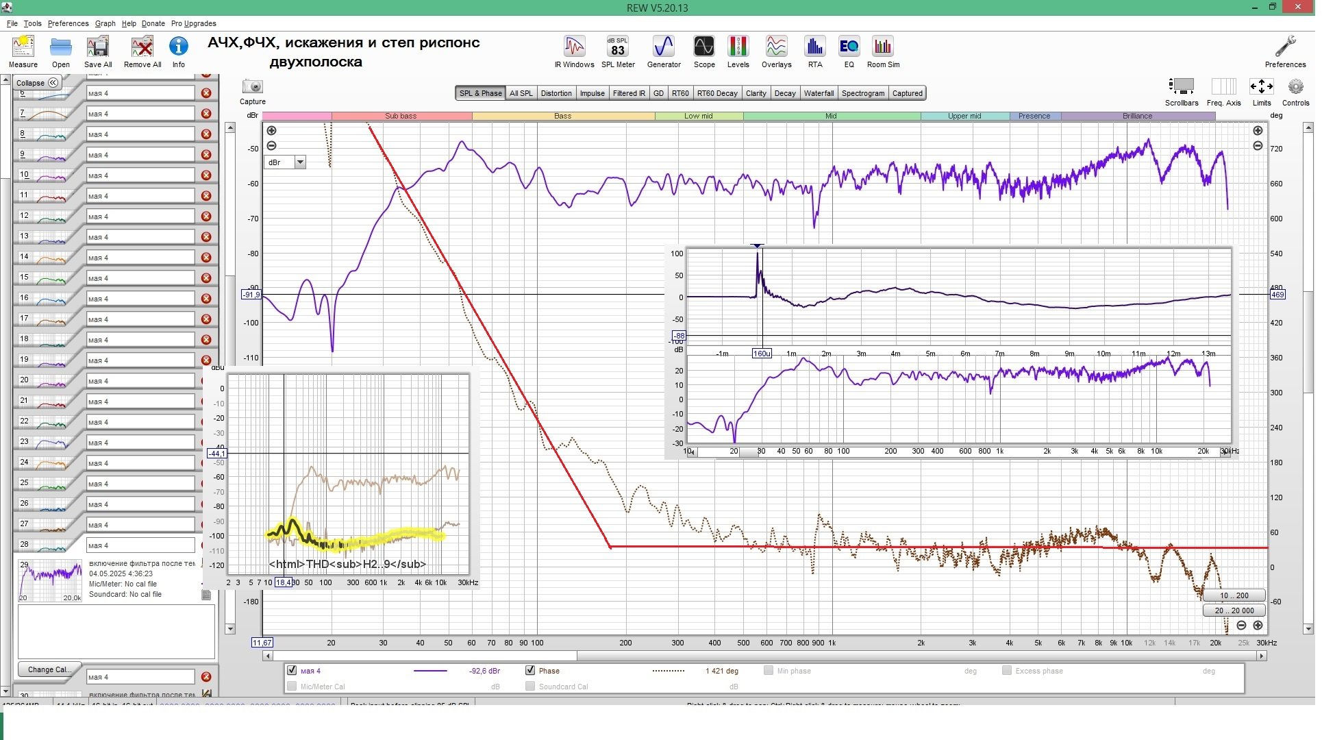

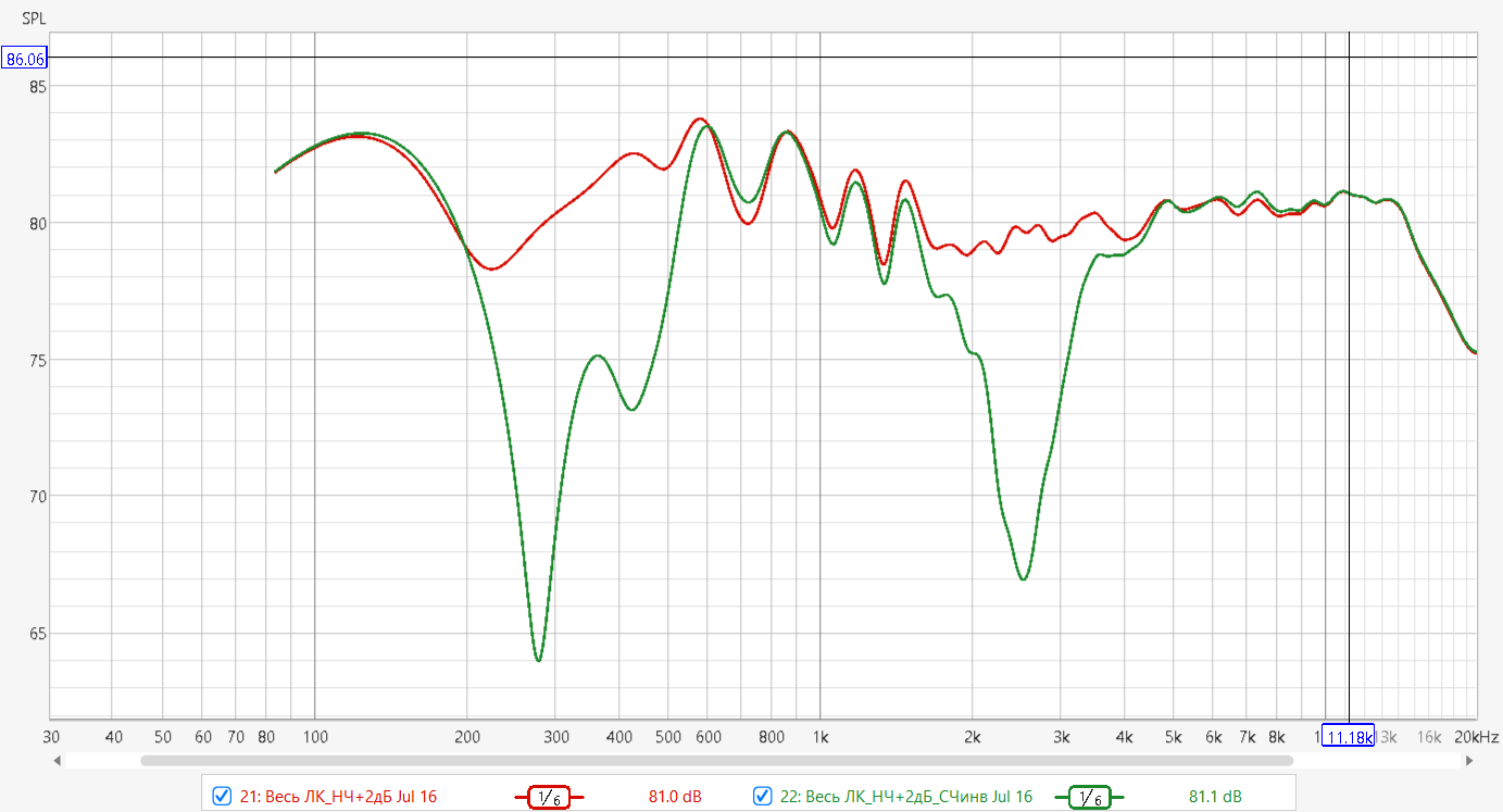

Есть такая функция в REW называется alignment tool для сведения динамиков по фазе.
А как ей пользоваться можете кратко пояснить ( желательно с картинками)? Я задержки и фазу для разных динамиков и АС обычно сводил так. Сначала находил реальные задержки по коротким импульсам типа этих.
А потом фазу более точно подбирал по форме степриспонса, ФЧХ и АЧХ.

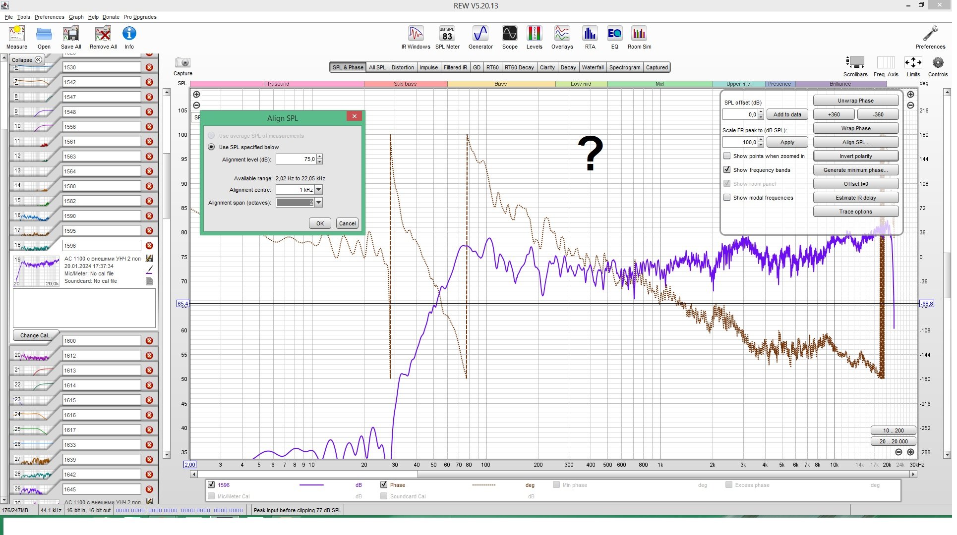

Есть такая функция в REW называется alignment tool для сведения динамиков по фазе. А как ей пользоваться можете кратко пояснить ( желательно с картинками)?
Алиса​
С удовольствием поясню! Функция Alignment Tool в REW действительно помогает свести динамики по фазе — то есть подобрать такие задержки (а иногда и инверсию полярности), чтобы при совместной работе они складывались гармонично, а не гасили друг друга в каких-то диапазонах. Я подобрала краткую инструкцию и картинки, чтобы было нагляднее. avsforum.com
Как пользоваться​
  1. Сначала сделайте замеры. Вам нужно измерить каждый динамик отдельно. Важно: перед этим установите микрофон в точке прослушивания. После замеров у вас в REW будут отдельные графики (например, для левого фронтального динамика и сабвуфера или для твитера и вуфера). avsforum.com
  2. Откройте Alignment Tool. В REW перейдите на вкладку All SPL. Там нажмите кнопку Controls (значок шестерёнки), а в выпадающем меню выберите Alignment Tool. Откроется диалоговое окно. avsforum.com
Sub Alignment with REW's Alignment Tool - YouTube
  1. Выберите измерения. В появившемся окне укажите, какие именно замеры вы хотите совместить. Например, выберите график левого динамика в верхней части окна, а график сабвуфера — в нижней. REW отобразит третий, совмещённый график — результат их сложения. avsforum.com
  2. Настройте параметры. В инструменте есть ползунки для изменения задержки (Delay), усиления (Gain) и опции инверсии полярности (Polarity) для одного из динамиков. Ваша задача — подстроить их так, чтобы на графике (особенно в области пересечения полос, например, вокруг частоты среза кроссовера) не было провалов, а кривая была максимально гладкой. avsforum.com +1
  3. Используйте автоматическую подсказку. Это самый удобный момент. Переместите курсор на график в ту частоту, где вы хотите добиться фазового совпадения (часто это как раз частота кроссовера). Затем нажмите кнопку Align Phase at Cursor. REW проанализирует фазу в этой точке и предложит оптимальное значение задержки (а иногда и другие параметры), чтобы фазы совпали. avsforum.com +1

6. Проверьте результат. После настройки посмотрите на совмещённый график. Если в области стыка полос он ровный, без резких провалов — значит, вы добились хорошего фазового согласования. Также полезно нажать кнопку Aligned Sum: она сохранит этот совмещённый результат как отдельный замер, и вы сможете сравнить его с реальным измерением обоих динамиков вместе. avsforum.com +1
Несколько советов​
  • Не останавливайтесь на одной частоте. Иногда инструмент отлично выравнивает фазу в одной точке, но в другом диапазоне могут появиться проблемы. Поэтому после автоматической подсказки вручную немного пошевелите ползунок задержки — иногда можно найти настройку, которая даст более ровный результат во всём рабочем диапазоне. avnirvana.com
  • Учитывайте кроссовер. Чаще всего цель — выровнять фазу именно в районе частоты среза кроссовера, чтобы избежать взаимного гашения сигналов. audiosciencereview.com
  • Слушайте итоговый результат. Даже если график выглядит идеально, финальную проверку лучше сделать на слух — иногда математически «идеальное» совпадение фаз звучит не так, как хочется. avnirvana.com
Важное предупреждение​
Помните: Alignment Tool — это инструмент для анализа и поиска решения, а не волшебная кнопка. Он показывает, как изменится суммарный отклик при тех или иных настройках, но финальное решение (какие значения применить в вашем DSP, усилителе или ресивере) принимаете вы, опираясь на свой слух и понимание системы. avsforum.com +1
Если на каком-то из шагов возникнут сложности (например, инструмент не даёт ожидаемого результата) — пишите, разберёмся!

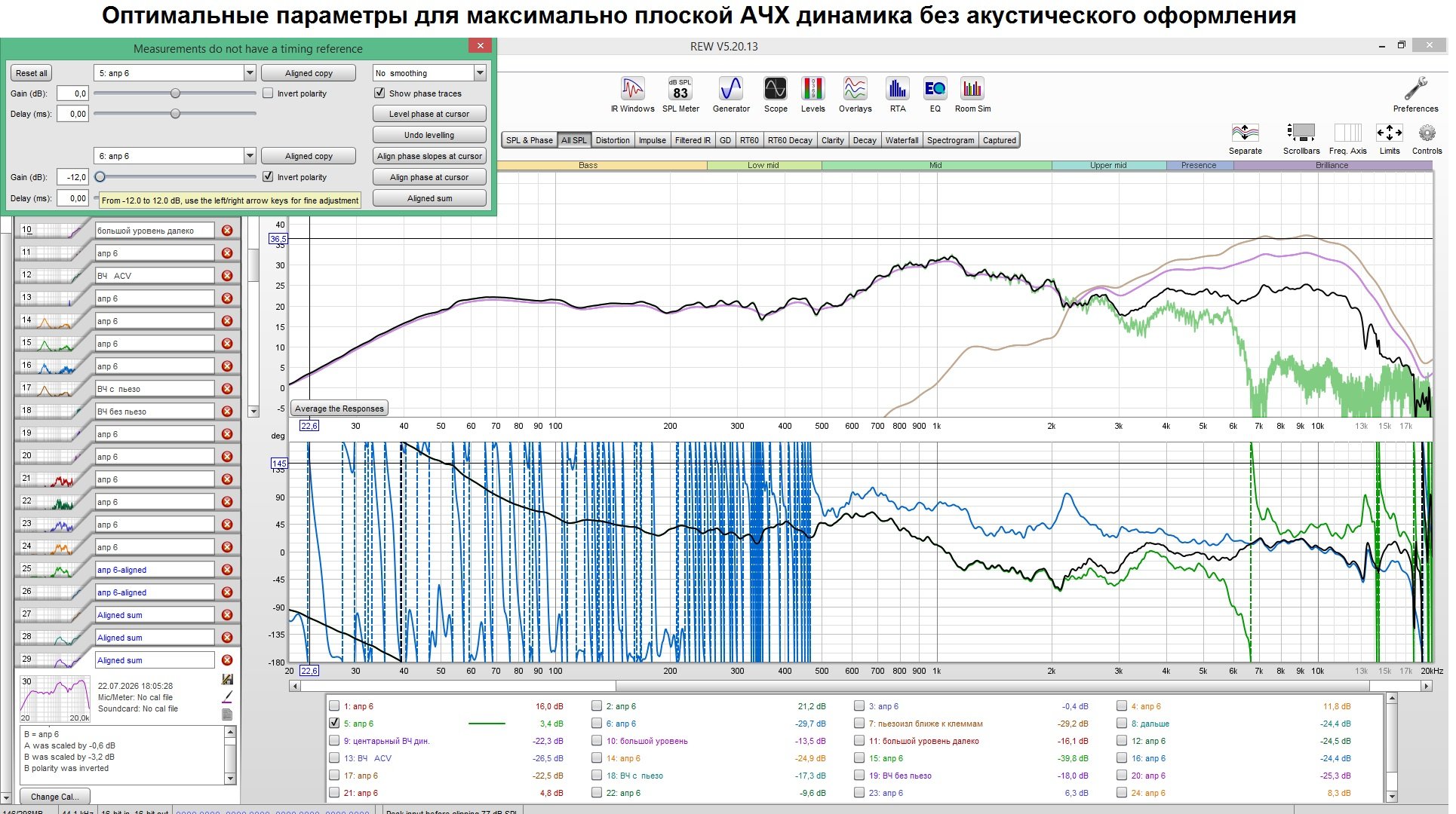

Кому интересно графики будут выглядеть для автомобильного двухполосного динамика типа большого блина без акустического оформления примерно так. Поменял полярность ВЧ динамика и ФЧХ стала на много лучше, но появился провал в АЧХ. Также поднял уровень НЧ динамика на 4,4 дБ. Можно наоборот, опустить ВЧ с помощью резистора в цепи динамика. Всё очень просто._poka
А вот так могут выглядеть параметры для этого динамика с максимально плоской АЧХ и ФЧХ без акустического оформления.
Оптимальные параметры для максимально плоской АЧХ динамика без акустического оформления.jpg

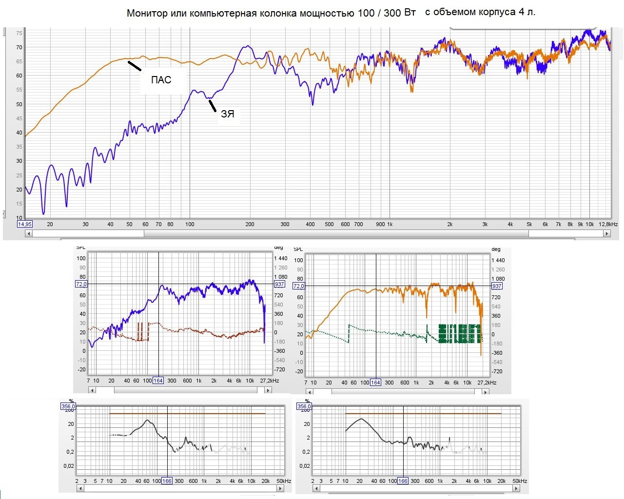

Если сигнал подать через фильтр - пробку настроенную на 1 кГц, то можно получить весьме ровную АЧХ даже без акустического оформления динамика или в небольшом корпусе - держателе динамика типа щита - гриля.
Можно сделать и акустическое оформление динамика типа этого, но открытый ящик (- без задней стенки). В ближнем поле будет звучать прилично на мощностях до 5-10 Вт с полосой по НЧ от 40 Гц.

Хммм... есть.... Можно ли её назвать автоматическим сведением? Так или иначе, я имел в виду то, что когда мы ручками настраиваем активную АС, мы должны знать, что и для чего мы делаем.
Если рассматривать вопрос о вхождении в актив с минимальными затратами как средств так и изучения всяких сопутствующих программных инструментов для настройки АС, то при наличии компа как источника звука, можно зайти в актив с программы EQ APO и многоканальной звуковой карты, далее уже будут автомобильные дсп, а далее уже дсп для проф применения. Я это, как то так вижу.
Там есть ручки в настройках ( я их на картинках обвел цветными овалами). С их помощью можно менять и фазу и уровни с мелким шагом.
