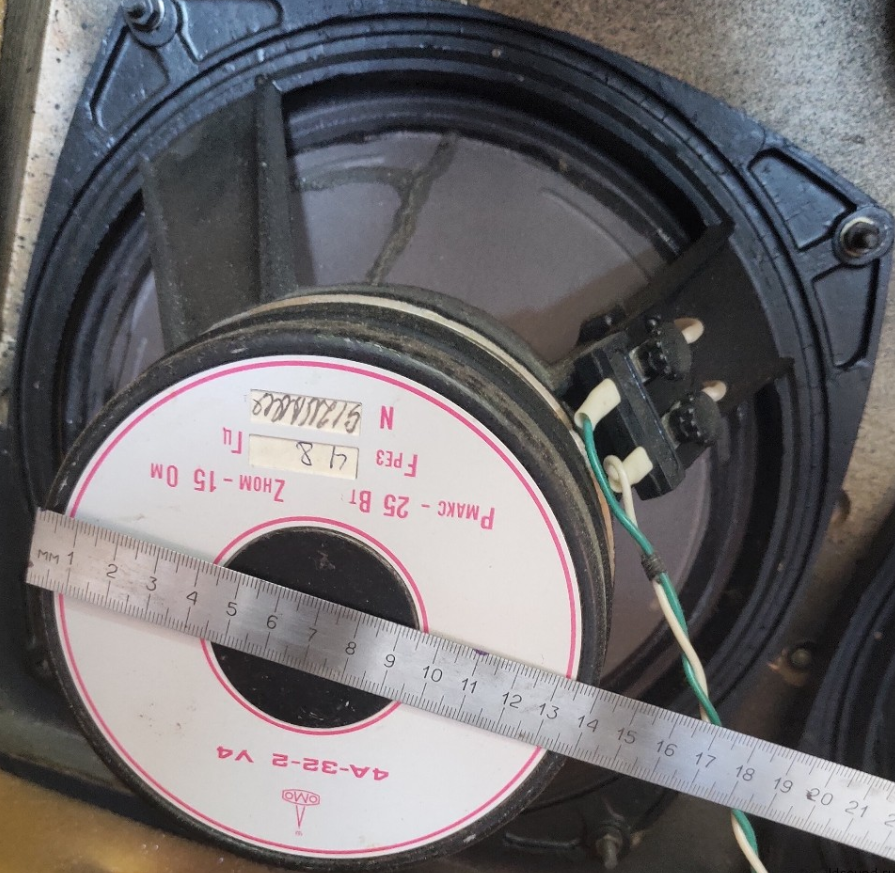

И чем плохи магниты 4а-32-2? Снимок экрана (108).pngСнимок экрана (109).pngСнимок экрана (110).png

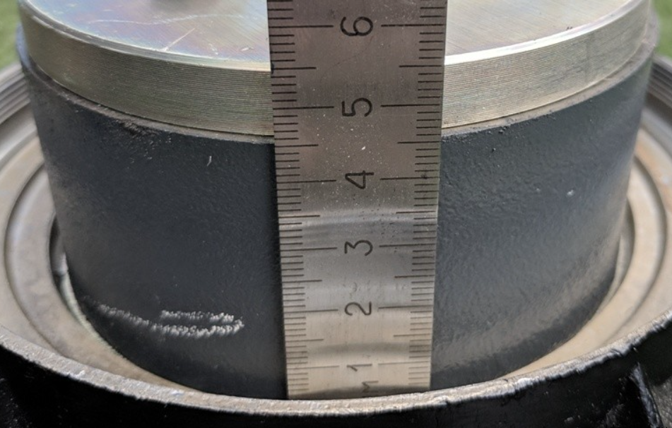

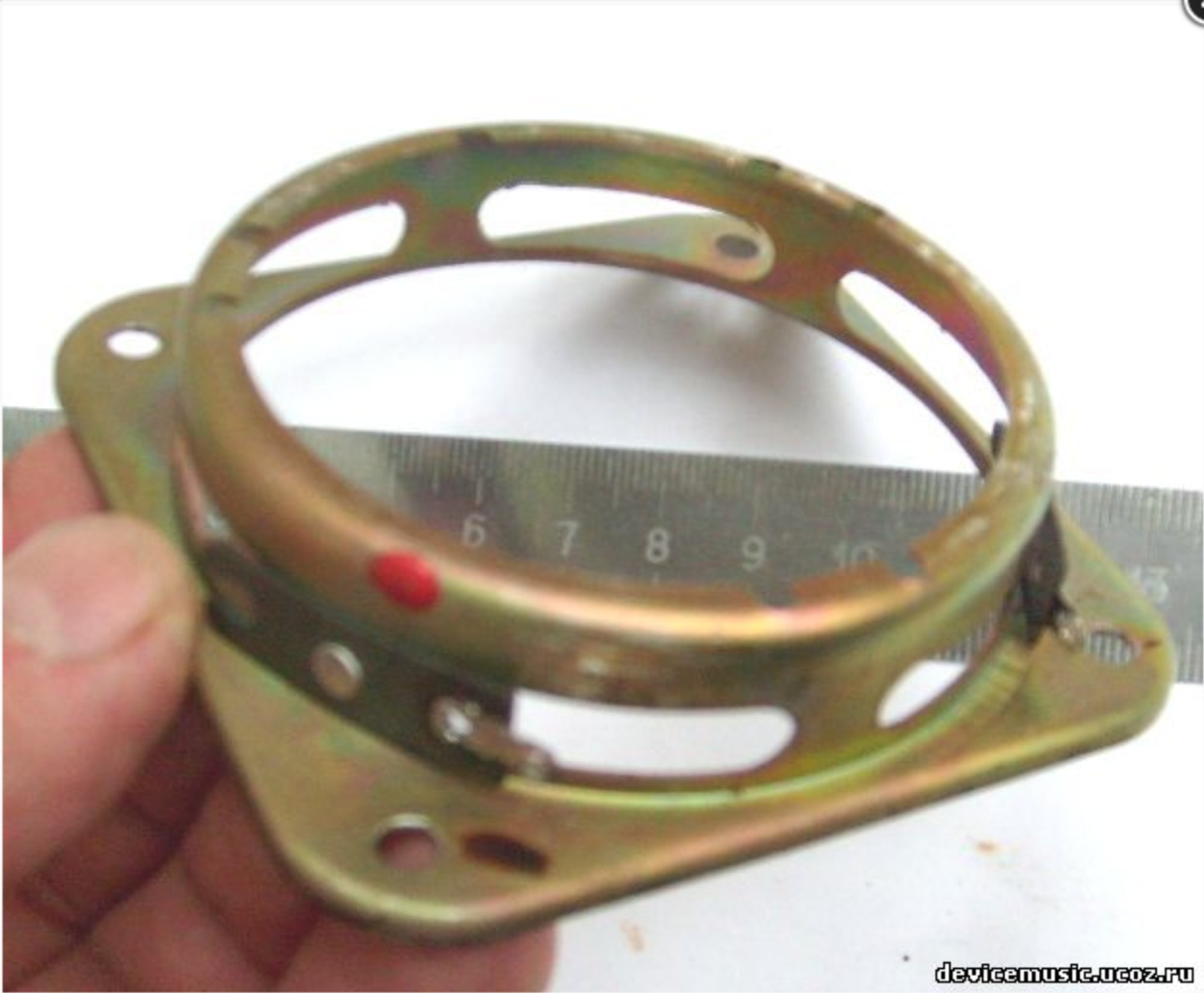

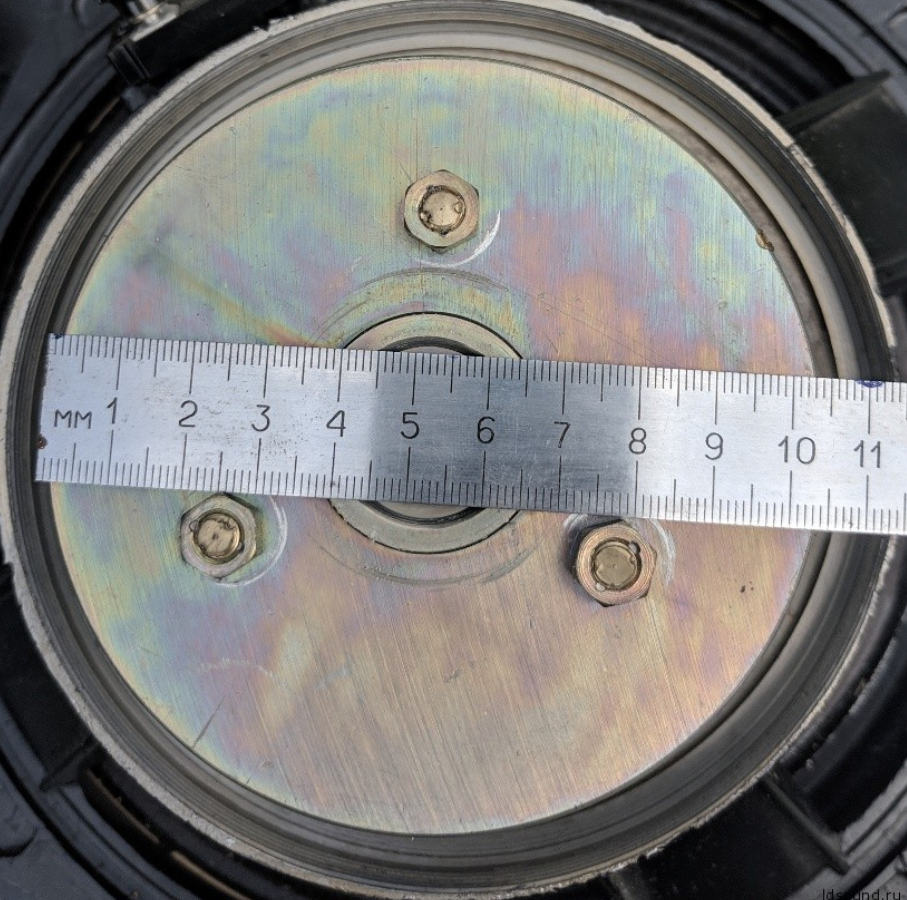

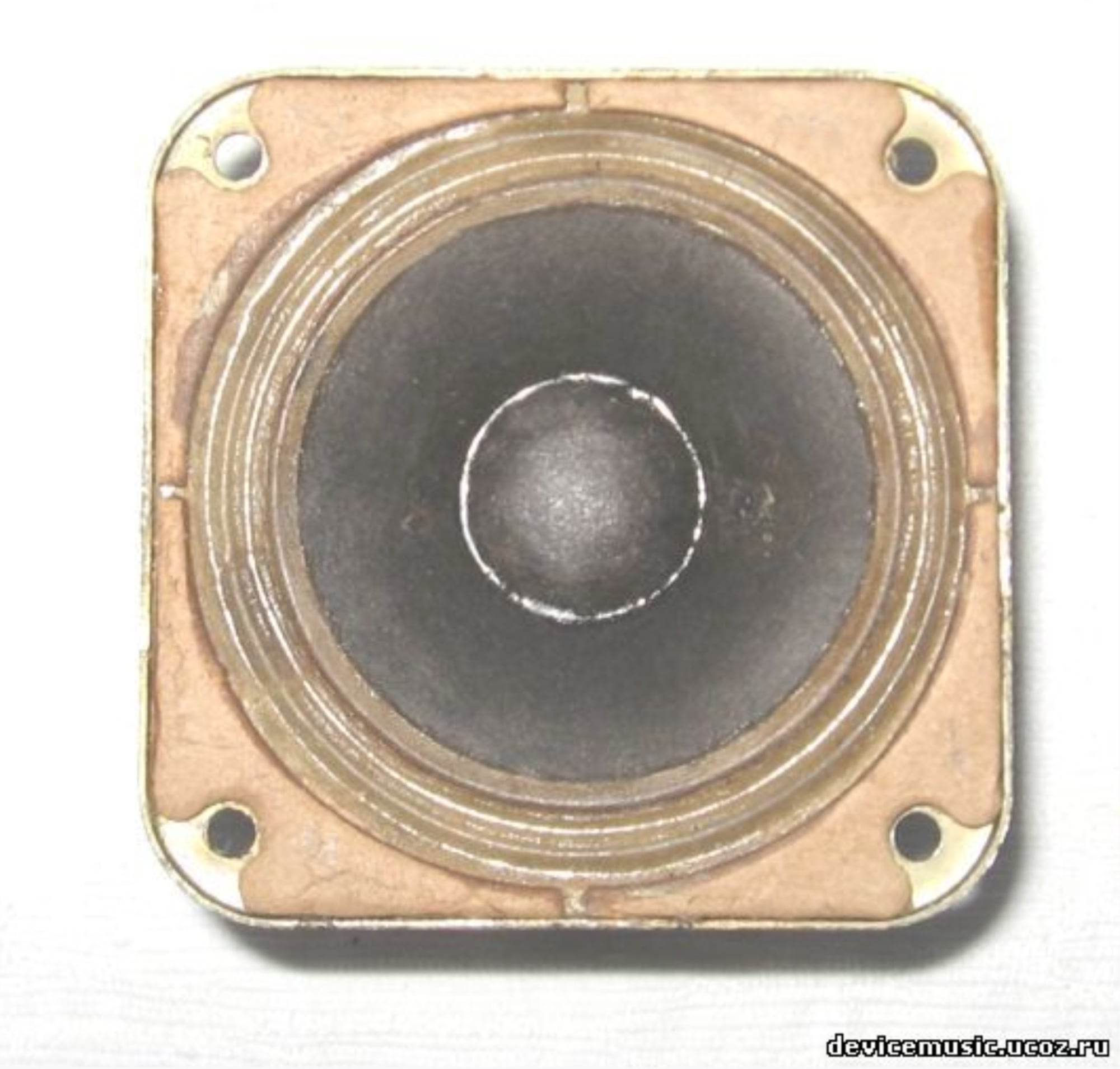

Удобную крохотным размером раму от 4ГД-6 пересаживал на керновый кобальтовый магнит. Еще использовал его отличный верхний подвес с крепежными картонными секторами.
Новый магнит от 2ГД-8, новый диффузор от 1ГД-2 VEF.
chrome_screenshot_1681822427170.jpg chrome_screenshot_1681822483627.jpg chrome_screenshot_1681823199651.jpg
Удобную крохотным размером раму от 4ГД-6 пересаживал на керновый магнит. Еще использовал его отличный верхний подвес.
Та я видел, вы фотки показывали.Поделитесь) от чего магнитная система и как поменялся звук? Я в Одессе. Если эксперимент удачный, то мне нужно 8 шт. таких.
Фотки еще раз показал, на второй странице темы, чтобы не забывали.
Фактически получился удачный широкополосник, для использования в качестве СЧ динамика в малогабаритной трехполоске.

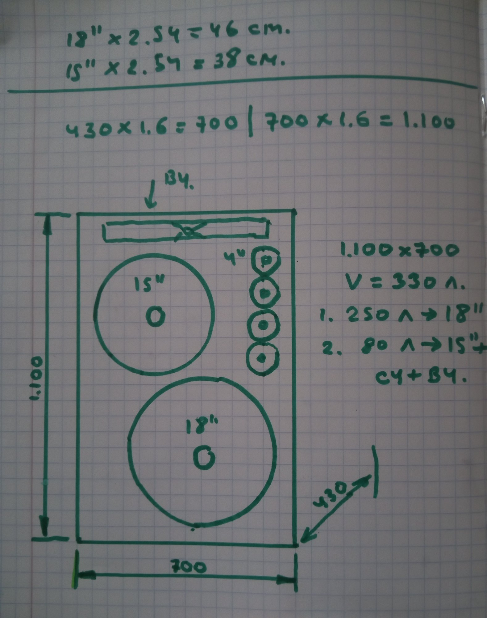

А если поставить МС с энергетикой 1,5-1,7 ? а то и 2. Нужна широкая диаграмма направленности по горизонту. Большие головки не подходят.
Это мысли вслух? Это так не работает, в ваш проект помимо высокой чуйки нужна еще колосальная мощность, та звучали киловаты, даже 500 ватт на 4 таких малыша трудно представить, вообще не представляю какие динамики подойдут и выдержат. Если их 4 штуки и финальная чувствительность НЧ 100 дб, то найди такой мини СЧ с чуйкой 94 почти не реально на такую мощность. Размер слишком мал.
Вообще Ваш проект это как пальцем в небо, вы вроде здесь попытались понтанутся, но знаний в акустике у Вас "0".
Можно попробовать взять рамы с 1ГД-50, неодимовые магниты, керн увеличить до 30 мм, и спроектировать 8 шт. СЧ с основным резонансом в районе 500 Гц, легкой подвижкой, и чувствительностью под 100 дБ.
Но еще лучше НЕ проектировать акустику на динамиках от др. Там будет больше тупиков, чем результативных решений.
15" - небольшая? Расстояние по горизонтали от её центра до центров 4" - небольшое? Ох, уж эти сказочники. Поставьте 18" в дно, АС на 4 регулируемых ножки, 15" по центру, а 4" - четвёркой резвых с небольшим разворотом над 15". Не хватит отдачи у четырёх 4" догнать 15"? Это свадьбу на улице озвучивать или как? Вопросы, вопросы.
