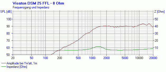

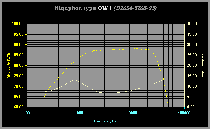

А как в действительности? А вот исследуйте АЧХ высокочувствительной ВЧ головки. Обычно в них и катушки всегда целиком в зазоре, и моторы сильные, т.е. добротность часто низкая. Какая картина АЧХ? Возьмём резонанс на почти типовых 500 Гц. До него АЧХ плавно растет, затем часто есть небольшой выброс на резонансе, после него снижение (нормализация) графика, а далее ... НЕТ вашей полки, сигнал продолжает расти с крутизной 6 дБ/октава! Это ужас! Тиль и Смолл в курсе?! Как так?! Сигнал продолжает монотонно расти 3, 4, 6, 8, 10 октав!!! И условно на 5 кГц начинает выходить на полку, как раз тогда когда начинает работать собственная индуктивность катушки! А заодно и ее масса
Не понимаю, где тут "10 октав"? Полка с 1,5 кГц начинается, ну с 2-х, хорошо.
Какая-то перегруженная или передемпфированная механически (с магнитной жидкостью) у вас ВЧ головка. Быстро потеряла рост амплитуды. И резонанс не проявлен. А для лёгких, мощных, с низкой индуктивностью - картина как описал.
Это Satori, индуктивность 0,02 мГн, никакой магнитной жидкости в ней нет. Хорошая пищалка и таких много. А вот, описанные вами я не встречал живьем, даже 3/4 дюйма.
Кстати, вот:
А самое смешное - подставите ТС параметры этой ВЧ в симулятор - и получите полку сразу после резонанса))) Привет Тилю и Смолу и их последователям!)
Так она там и есть сразу после резонанса - в приведенном выше примере.
Основной резонанс 700 Гц, полка с килогерца. Индуктивность приближается к нулю.
Резонанс четко проявлен.
При чем здесь вообще индуктивность динамика, к его работе на нижнем краю диапазона?
В какой формуле работы динамика это отражено?
Где ваши примеры?
Ваша собственная "теория" разбилась о реальность.

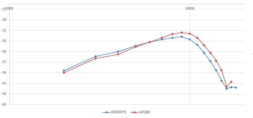

Да, хорошая. За 320 Ывро. С чуйкой меньшей, чем T20N (разница в площади в 2 раза), с тухлой индукцией в зазоре, большей массой подвижки (если сравнивать аналогичный по площади излучения динамик). Дайте две. Ваш пример - это среднечастотник. То, что вы не понимаете, каким образом получается такая АЧХ - ваша проблема.

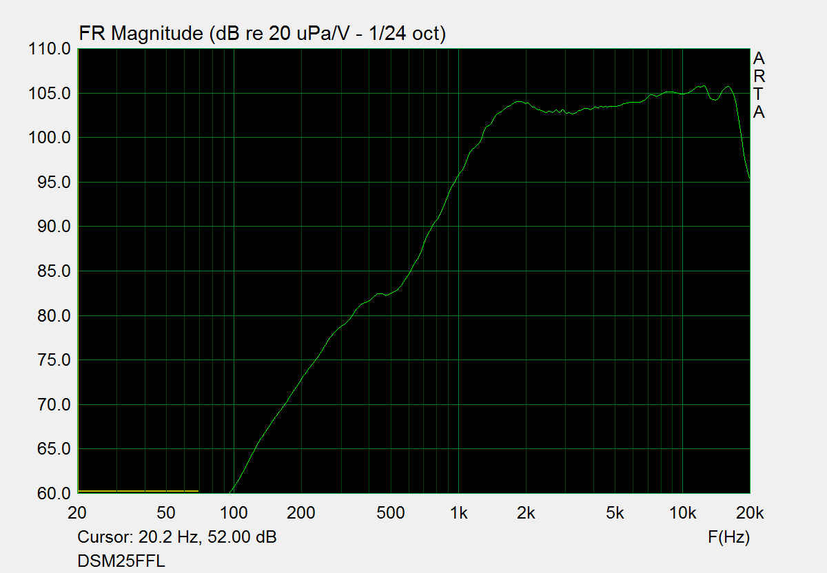

Вот реальность:
А вот - фантазии, измеренные мной:
И производителем:
Почему фантазии? Да потому что эти кривулины никакого отношения к воспроизведению музыки динамиком не имеют. Проверяется легко, если есть такая задача.
115 евро. Кривулины как раз имеют полное отношение к воспроизведению музыки, и если это действительно "кривулины", то проблем не оберешься. Не надо держать весь мир за идиотов.

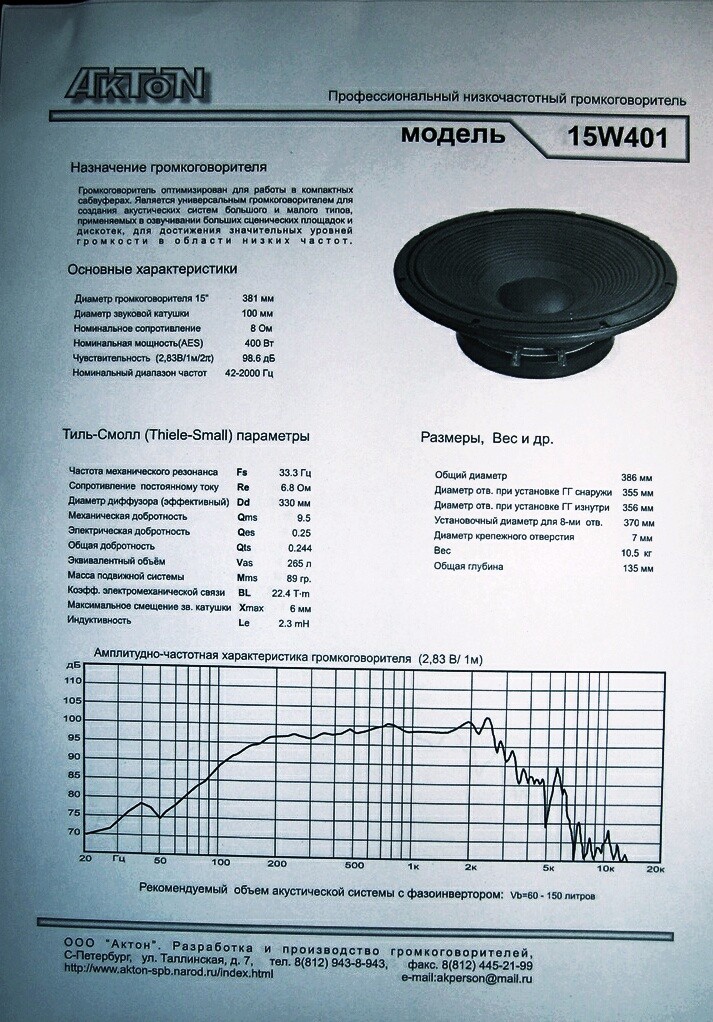

Тут спрашивали про примеры, которые я описывал. Спасибо On1y за фактический материал. От себя приведу первое, что попалось просто из интернета. И это самый типовой случай. Все тоже самое и на СЧ и на ВЧ.
Имеем:
1. Общая чувствительность головки - под 100 дБ - супер, наш случай +like
2. Механические потери отсутствуют - Qms около 10 - вкусняшка +like
3. Qes и сформированная ею Qts около 0,25 - ну так себе, можно было и меньше найти
4. Резонанс около 30 Гц - нормально.
Наблюдаем:
Явный всплеск резонанса на продолжающей расти АЧХ. И этот рост продолжается аж 3 октавы или даже более до начала полки.
Вот будь здесь общая чувствительность меньше, выброс на АЧХ бы исчез. А если ее искусственно повысить до 0,707, то выброс АЧХ поднялся бы скорее всего до полки.
Теперь понимаете, где прячутся резонансы? Они вырастают из наклонных АЧХ по давлению, приводя последние к условно горизонтальному виду. И это ненормально с точки зрения качества передаточной функции головки. Звучит не сигнал, а резонансные (возбужденные сигналом) отклики системы.
Резонанс по паспорту 30, а по факту - 40?
Qms в районе десяти, это все же динамик со значительными механическими потерями.
Как и в случае Qb в районе десяти.

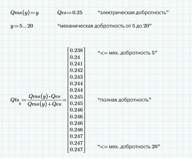

Смотрим на рисунок выше - разница между Qts и Qes всего (!) 0,01 единица! Эта головка механических потерь не имеет или они пренебрежимо малы по сравнению с электрическим контролем.
буквально насколько механические потери портят электрическую добротность
Да ладно!?
Влияние механических потерь на полную добротность ничтожно мало
Взято из книг Алдошиной/Виноградовой и д.р
Да ладно!?
Увидел, что при низких Qes влияние механических потерь действительно незначительно. Потому что мотор мощный, движение диффузора следует за сигналом. А вот при слабом моторе и Qes порядка 0,7 картина изменится.
