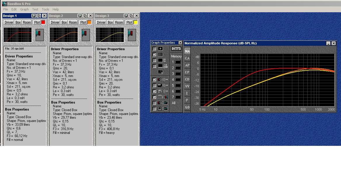

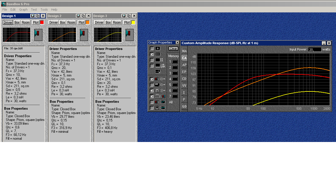

Давайте рассуждать вместе... Поведение колебательной системы около резонанса зависит от степени демпфирования (кол-ва вязких потерь). Т. е. при мощном моторе и максимальных мех. потерях, мех. добротность стремится к минимуму. Тормоза максимальны -движения подвижки минимальны - вся мощность сигнала идет на потери. А теперь в этом же динамике, не меняя ничего, поменял местами цифры механического тормоза с электрическим. Итоговая добротность системы в обоих примерах одна и та же. Поведение колебательной системы такое же, ведь добротность и все остальное одинаковы - вот и желтая и оранжевая линии соединились. Вот графики: 1 -форма АЧХ, 2- чувствительность.
Теперь вопрос - в чем уникальность эл. тормоза? Тормоза любой природы одинаково "очищают" фонограмму от любого сигнала на НЧ. Понятно, что чувствительность нормального АО на 500 Гц меньше на 6 дБ чем у АО с добротностью 0,2, но на 50 Гц уже на 6 Дб больше. Вы слышите то, чего нет, или я не слышу, то - что есть?
Теперь про дохлую катушку и качество звука. И опять Карельский выручает - почему то он не чурался добротности - о УЖАС - 1,2 и считает этот резонансный кошмар оптимумом для экрана.

Программы эмуляторы этого аспекта не учитывают. Они не применимы для анализа в лоб, а тем более сравнения низкодобротных головок. Им без разницы, чем обусловлена низкая добротность - постоянными механическими потерями или избирательным действием электрических сил.
Тут уже говорилось, что электрическая добротность (электрическое демпфирование) в действительности является переменной величиной, постоянно изменяя свое значение от 0 (не тормозим движение диффузора) до максимально возможного данной конструкцией головки (включаем максимальный тормоз).
Как вы собираетесь включит в эмулятор постоянно переменную величину? Вот если сможете это сделать, тогда что-то правдоподобное получится и будет очевидная разница со случаем, когда демпфирование=const.
А сейчас вы заводите две одинаковых величины в программу, видите два закономерно одинаковых графика и спрашиваете, что тут не так!)))
