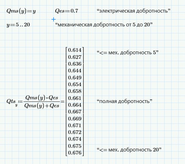

Увидел, что при низких Qes влияние механических потерь действительно незначительно. Потому что мотор мощный, движение диффузора следует за сигналом. А вот при слабом моторе и Qes порядка 0,7 картина изменится.
Сильно отстаёт от сигнала. Посмотрите фазу.
Насколько сильно?
Достаточно, чтобы формировать общую добротность. Ранее цитировал статью про Т и С. Оттуда же далее про вклады добротностей в общую Qts:
"Вклад младшего партнёра, не единственный, впрочем, заключался в учёте Qms, теперь это стало важным: в современных головках используются материалы с повышенными потерями, которых не было в начале 60-х, и нам попадались динамики, где величина Qms составляла всего лишь 2 — 3, при электрической под единицу. При таких делах не учитывать механические потери было бы ошибкой. И особенно важным это стало с внедрением феррожидкостного охлаждения в ВЧ-головках, там из-за демпфирующего действия жидкости доля Qms в полной добротности становится решающей, а пик импеданса на частоте резонанса становится почти не виден"
Само собой здесь уйдет фаза. Поэтому я и агитирую за Qts минимальных значений - сдвиг фазы, задержки, ГВЗ - все также устремляется к нулю. Передаточная функция амплитуды - абсолютно линейная. Никаких артефактов, только чистый сигнал
Всего на 0.06 единиц?
То есть ваша секта златоухих способна ушами услышать разницу между Qts=0.614 и Qts=0676 ?

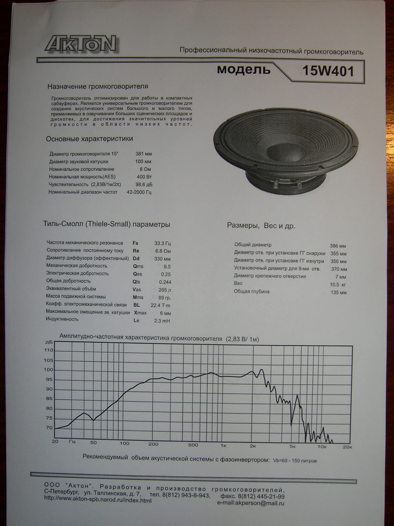

По третьему кругу - покажите АЧХ в любом оформлении НЧ динамика с полной добротностью 0,05.
Как будто вы только сейчас на форум зашли) такие графики я, On1y и даже Александр Бокарев (было дело с Фостексом) выкладываем регулярно. Никаких секретов в них нет. Теперь ещё раз специально для Святослава
От 0 до 200 Гц идёт монотонный рост с крутизной 6 дБ/октава. В районе 30 Гц сначала возникает, затем спадает маленький подъем, обусловленный остатками резонанса. Полки нет. После 200 Гц идёт спад из-за индуктивности ЗК (заказной динамик с самофильтрацией). Тут Qts чуть менее 0,1, если правильно помню.
А теперь ещё раз посмотрите на почти аналогичный динамик с Qts=0,25. Резонансик заметно подрос, но общий ход нарастающей АЧХ остаётся неизменным - 6 дБ/октава:
Еще раз спрашиваю, по третьему кругу - ну и нахрена такой НЧ динамик с такой добротностью, с заявленным резонансом в 30 Гц, но работающий от двухсот Гц? дрдебилизм в действии?
Не лучше ли увеличит ему добротность, чтобы он работал, к примеру, в полку от 50 Гц?

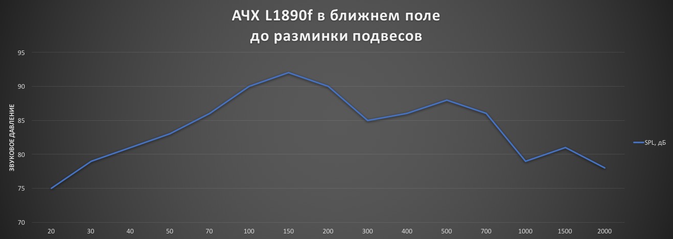

Ребята, а что мешает взять пару высокодобротных басовиков и один из них сделать низкодобротным, поменяв подвес и ЦШ?. Потом тупо сравнить их по звуку на НЧ. В готовых колонках к примеру? Зачем эти теоретические баталии на 100 страниц?
Да можно поступить гораздо проще.
Полно динамиков, предназначенных для фазоинверторов. У них добротность около 0,3. Когда вы их ставите в ящик добротность растет и достигает "тех самых" цифр. А давайте поставим их в щит!!! Добротность останется той же, т. е на низком уровне.
Это прекрасная возможность послушать и оценить звучание динамиков с низкой добротностью!!!
И это будет совсем другая низкая добротность, обусловленная механическими потерями.
А тут речь о низкой добротности, сформированной сильнейшим мотором (высокой чувствительностью), который работает в том числе как сильный электрический тормоз в отсутствие сигнала.
Разницу принципов торможения понимаете?
