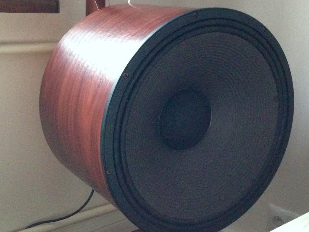

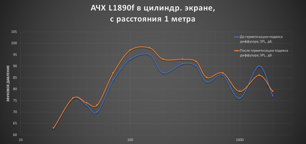

L1890f. Qts=0.08, 98 dB. Практически неподъемные из-за массы магнитов и толстых фланцев. Магниты наборные из разрезных сегментов. Катушка целиком в магнитном поле.
Красивые! Только Вы эти циферки с сайта приводите, а они ну очень виртуальные, а сами сказали про спад 6 дБ в бесконечном экране.
А где пояснения к этим цифрам? Что за источник? Все очень сомнительно. Такое ощущение, что динамики введены в какой-то особый режим. Без коррекции эти цифры нереальны. И что значит крутизна на резонансе? Она всегда разная - справа и слева. О каких плечах резонанса идёт речь?
Но главное, что вы не понимаете другого, самого важного - у меня нет резонанса, он скомпенсирован в ноль. До резонанса, на частоте где был резонанс и выше этой точки АЧХ имеет ровный гладкий вид с постоянной крутизной 6 дБ/октава.
Вы так и не усвоили, как эти АЧХ видоизменяются, если к ним сверху (поверх сигнала) добавляется выброс резонанса? Который и поднимает АЧХ до ровного горизонтального вида.

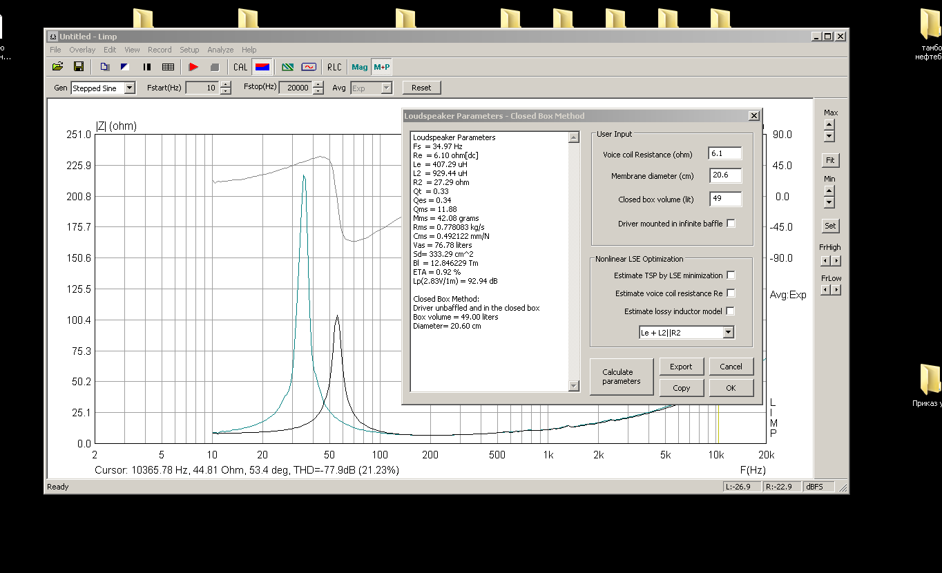

Я слезно и категорически прошу, выложите АЧХу своего динамика в ближнем поле. Ну куда уж проще. Поднесите микрофон, запустите программу. Отнимет у вас 5 минут. Впрочем вы наверное раньше сами неоднократно это делали раз так красочно расписываете свою АЧХу.
И все! Что может быть проще? Ну все тут на форуме так делают, и ничего не боятся. Самое главное, никаких разглагольствований больше не потребуется. Коллега убедится воочию и будет вам очень благодарен. И мы все споем вам дифирамбы. Вы уже подошли вплотную к этому шагу. Смелее! Тайком от хозяина... по тихому... А? Зато будет наглядно и хороший бонус для дальнейшего роста вашего авторитета.

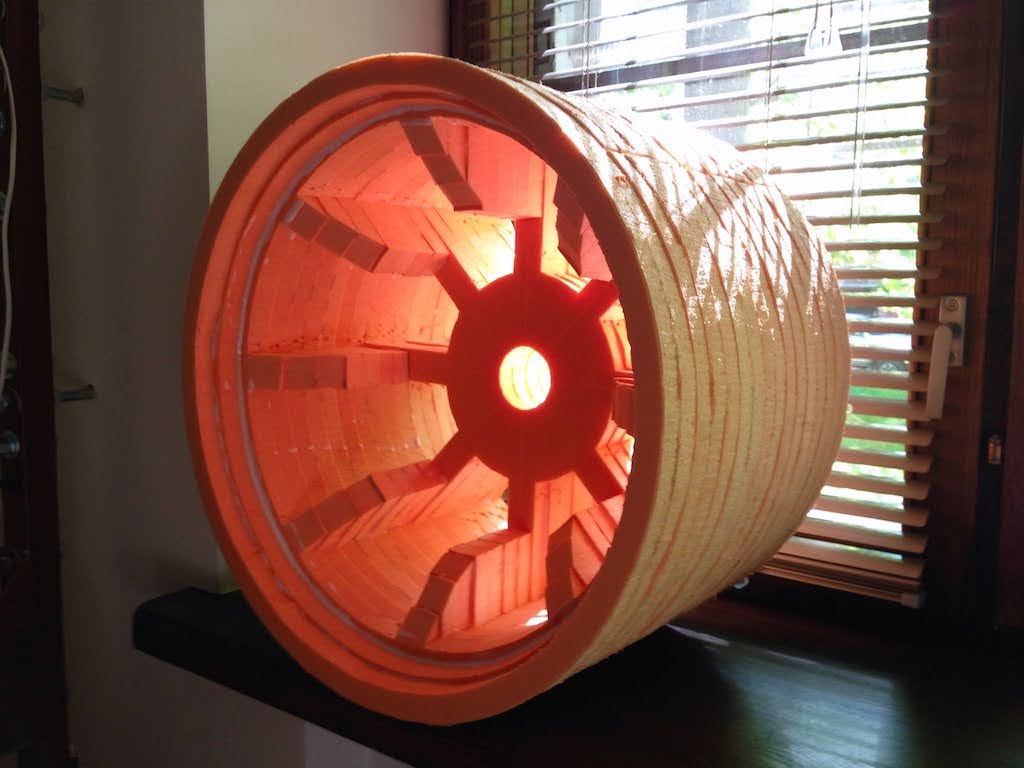

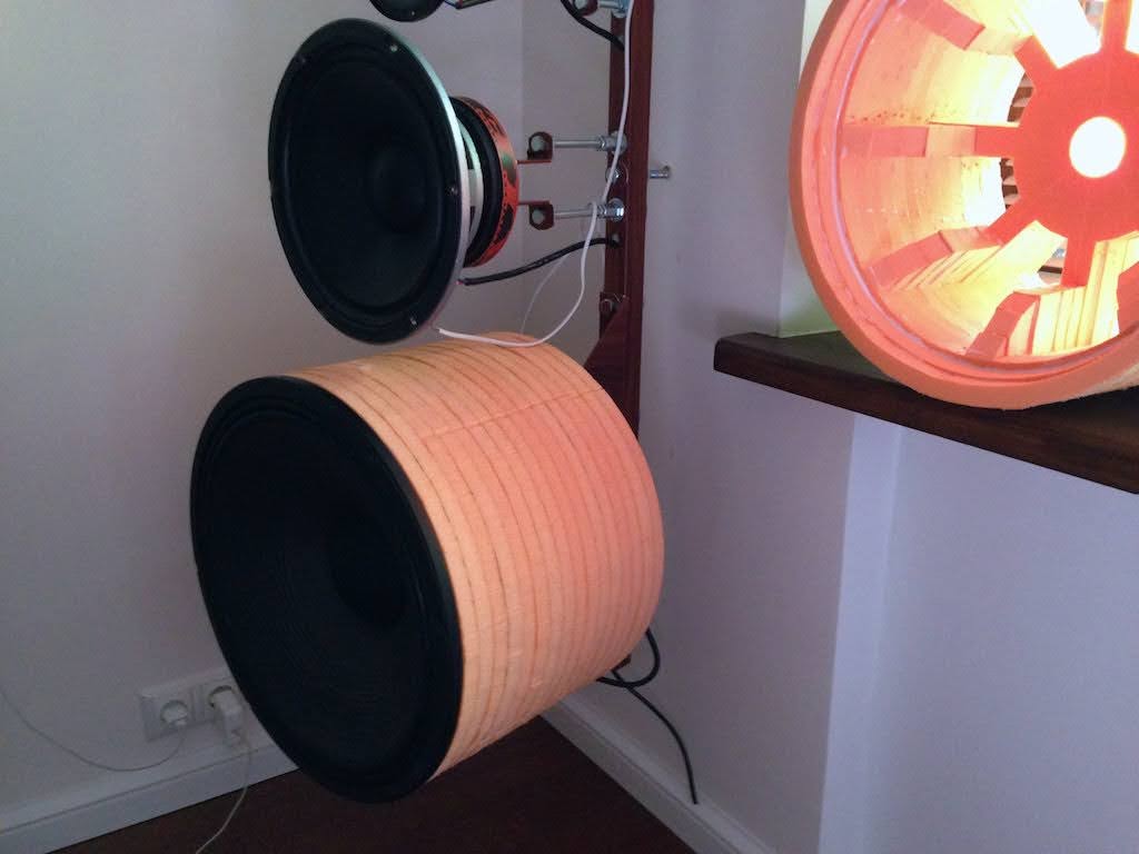

Фото из статьи Игоря С навеяло.
Работа Вадима Карельского:
Работа Сергея Маслова:
Мне и в страшном сне не привидится цеплять динамик в кусок трубки.
Тут, блин, крылышки к щиту приделаешь глубокие и звук плохеет, а в трубу....

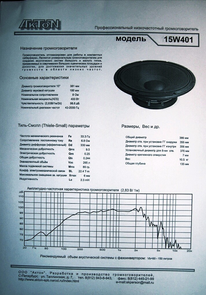

"Падение" на резонансе почти 22 дБ.
98 дБ на 300 Гц.
Звиздец, а не басовик...
Это АЧХ полезного, чистого сигнала. В ваших (обобщенно) пассивных и "оптимальнодобротных" колонках точно так же. Только сверху сигнала ещё 10-20 дБ резонансов. Поэтому АЧХ горизонтальная. Вы уже не сделаете ничего, чтобы очистить сигнал от них. А я лишь добавлю немного электронной коррекции на входе и получу горизонтальную АЧХ по чистому, полезному сигналу +like

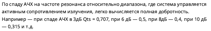

Не могу удержаться, когда на белое говорят - черное. Если этого мало - наделаю вырезки с книг
Игорь, ваша ошибка в том, что путаете понятия "спада" (о нем пишут в статье) и "крутизны спада" (о котором говорю я). Это совершенно разные вещи. Цифры спада и крутизны спада не имеют ничего общего между собой. Как же можно их сопоставлять?
Вадим Карельский пишет о типовых значениях спада в точке резонанса относительно полки. Это один ряд значений. Спад считается в отдельно взятой точке. Размерность - просто дБ.
А я говорю о поведении кривых, которым характерен тот или иной угол наклона или крутизна спада. Размерность - дБ/октава.

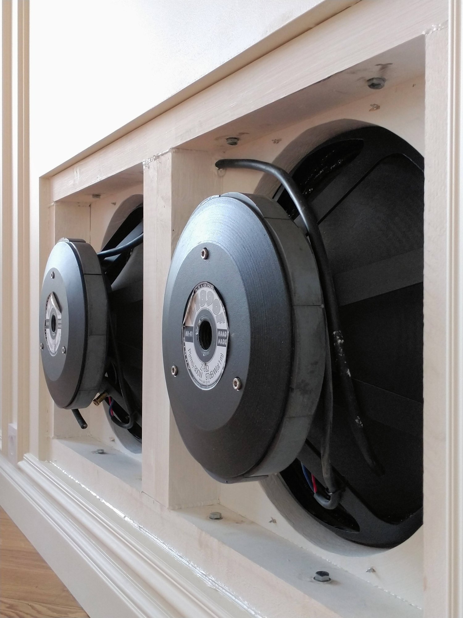

Я должен кое-что переспросить.
Сергей Маслов ! Вот это #504 - то, за что надо похлопать? Позвольте уточнить: НЧ динамик стоИт в открытой сзади трубе? СЧ динамик над ним без оформления - штатная конструкция? Место установки в углу - штатное? В. Карельский - это тот физик, на которого Вы ссылаетесь и ссылки на работы которого я запросил?
Dimon SSSR ! Откуда у Вас секретная информация? #518 Если уж Вы ею владеете - уточните, с какого расстояния снята АЧХ.
